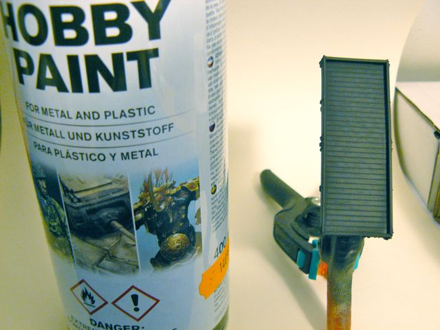

04 – Mon chef d’atelier s’appelle Johnny, noir c’est noir.
Les immatriculations sont effacées, les wagons, bien dégraissés, reçoivent une couche de primer noir, pour partir sur une surface nette pour la peinture.

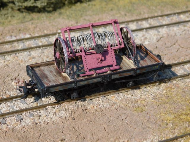

- Le premier wagon plat sera chargé d’une râteleuse Maquette Création.
https://shop.maquettecreation.fr/agrico ... 00801.html
Un bon produit, très fin et au montage facile, malgré toutes les dents du râteau faneur. Il faudra simplement couper les brancards, pour les poser à part sur le plancher du wagon.

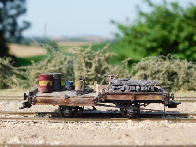

- Le wagon plat de l’équipe de voie, côté bord-abattu, sera chargé de divers accessoires, avec un petit challenge au niveau peinture : utiliser sur chacun d’eux au moins une teinte métallique ou brillante. Le côté au bord relevé sera occupé par un chargement de vieilles traverses, sauce Buffalo.
- Vielles traverses sauce Buffalo, la recette de maître Bill :
« J'utilise des touillettes à café en bois, retaillées et trempées dans quelques gouttes d'encre de chine ou d'encres acryliques (mélange de noir et un soupçon de brun) le tout dilué dans beaucoup d'eau... jusqu’à obtenir la "sombritude" désirée. Une fois sec un petit brossage de gris clair - blanc cassé .
Par la suite quelques traces de pigment ou pastel en poudre dans les tons rouille à l'aplomb des semelles pour ce qui est des traverses usagées et même quelques éclaboussures d'un "noir huileux " dans l'axe médian si les traverses proviennent d'une voie de garage .
Sans oublier deux petits coups de poinçon aux emplacements des tire-fonds et ,comble du luxe, un trait de lime plate pour simuler l'emplacement du sabotage (traitement à réserver aux traverses placées au-dessus et donc bien visibles). Un fil métallique fin aplati peut servir à simuler quelques frettes. »

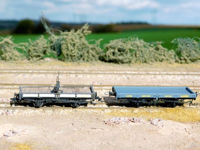

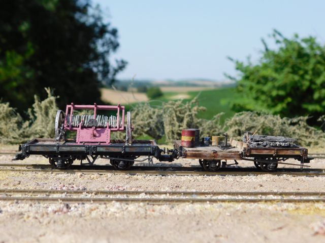

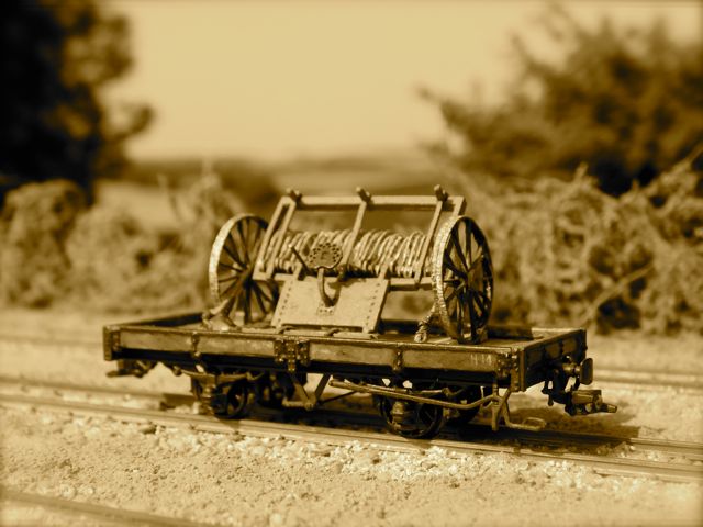

Grace aux supercalculateurs du Terminator, dopés au DeepLearning, nous avons pu retrouver les authentiques couleurs des wagons plats de ce petit réseau, situé entre le Nord et la Picardie, à la fin des années 1920.
Modernité et reconstitution des terres agricoles, un wagon plat livre une râteleuse (Maquette Création).
Comparaison avec le wagon plat à fourche mobile Trains d’Antan, présenté en début de message à côté du « REE-plastic ».

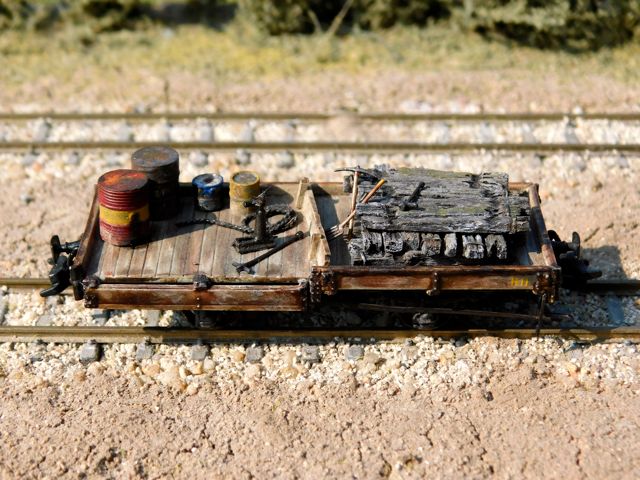

Le wagon de l’équipe de voie, après une tournée en ligne pour récupérer de vieilles traverses déposées.

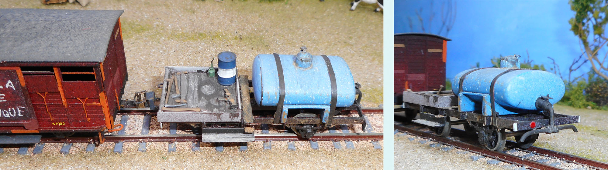

On vous avez prévenu… Sur cette petite ligne métrique, la bande de chenapans de Patrick Lappin ne respecte rien… Qui reconnaîtrait maquillé en bleu, un ex-fourgon CFD "arrangé" (modèle Trains d’Antan) ? Personne !!!!
Pour terminer cet article, deux photographies des deux wagons plats.
- Avant.
- Après.

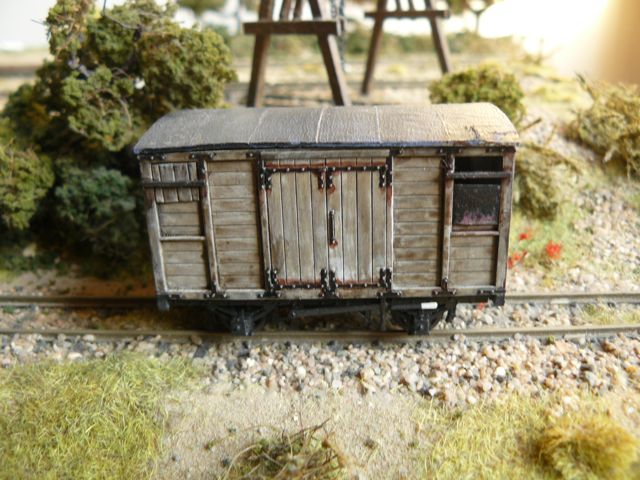

Je suis jaloux.... J'ai encore du boulot.
Un petit tutoriel sur le couvert M'sieur svp.
Sinon, réalisme époustouflant. Bravo l'artiste.

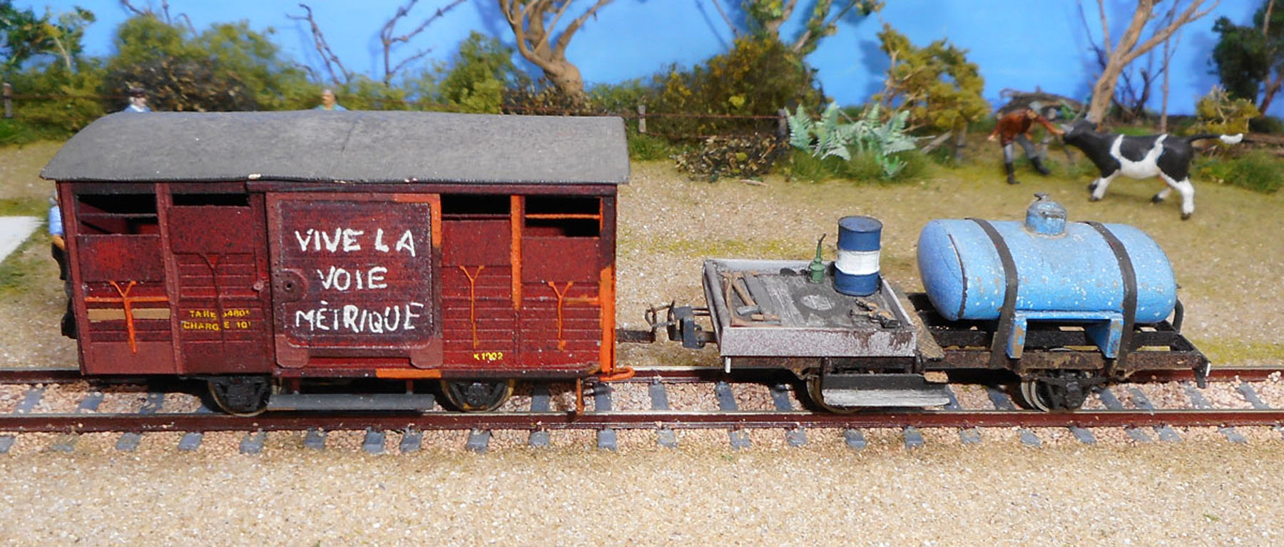

Messagepar YVES » 27 07 2021 à 15:27
Pour le tutoriel, voir Wagons Parkside Dundas Tralee & Dingle Railway :
viewtopic.php?f=3&t=6560&hilit=tralee

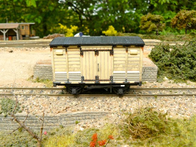

Quand à la teinte, elle est donné à l'aide de wash Citadel. Le fourgon Trains d'Antan a juste été teinté en bleu, mais il existe aussi du vert, du rouge (pour un caboose)...
Ces petits wagons, disponibles en 9mm et en 12mm sont toujours en vente (mais pas toujours en stock), ils sont facilement francisables.
https://dundasmodels.co.uk/webstore/ind ... t-of-stock
Je me demande même si bientôt nous ne me verrons pas apparaitre un "butter-van-de-Normandie" sur un réseau déjà bien connu...
