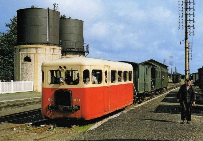

PS: pour la couleur, y aurait-il eu autre chose que le beige et rouge ? visiblement sur des photos dans des recoins on voit une peiture verte qui a été recouverte: quelqu'un aurait'il des infos a ce sujet ?

Peinture extérieure rouge et crème. Avec un rouge plutôt soutenu.
Intérieur vert deux tons : bas vert foncé, haut vert d’eau.

Il n'y a que le beige et rouge ... C7 :rod_mdr2

Nan, y'a le rouge et le beige aussi mais les couleurs sont inversées :( #A8 ...

Il y a eu quand même quelques variations de ceinture de caisse entre le rouge et le crème : métallique à l'origine, noire, puis pas de ceinture du tout.
Cela dit, je n'ai jamais repéré de rivets sur la caisse du M31.

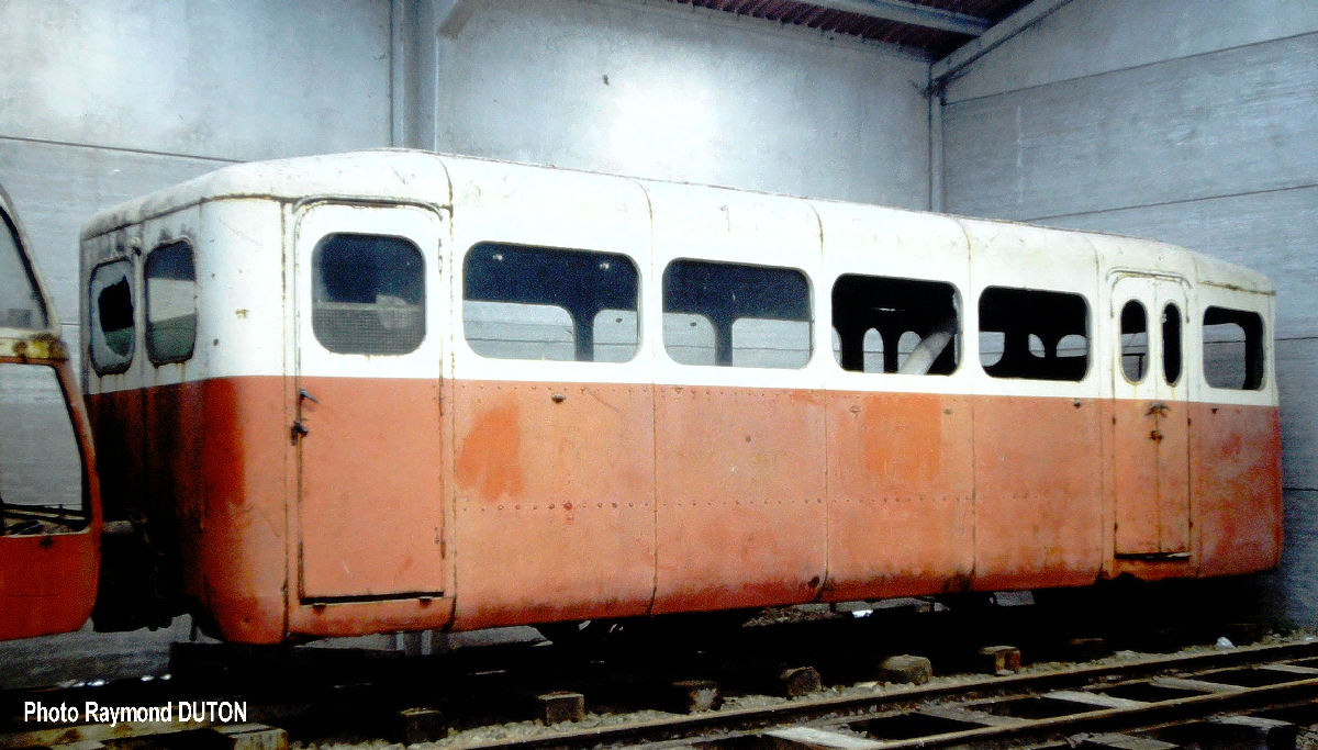

C'est la première fois que je représente des rivets, ils sont donc un peu gros, j'ai hésité à les représenter au départ
Ils sont bien visibles sur certaines photos en zoomant comme sur celle-ci :
https://www.flickr.com/photos/jhm0284/8743489769/
Je n'ai pour l'instant pas encore vu l'engin en vrai, j'ai travaillé uniquement sur schéma et photos

Messagepar Ramon Soupalognon » 09 06 2021 à 18:52
L'autorail en 1992 sur le Chemin de Fer de la Baie de Somme :
Agrandissement sur les rivets :
Ramon

Messagepar Brico HOe » 09 06 2021 à 21:53
Effectivement, les miens font un peu gros, mais la peinture devrait atténuer un peu
Brico HOe
Messages: 1243
Re: Autorail M31 CFBS en HOe
Messagepar Storm » 09 06 2021 à 22:04
Emousse les avec une toile fine #B5

Messagepar YVES » 11 06 2021 à 19:35
M31 - Panneau de caisse et rivets.
M31 - Trains d'Antan :
- Livrée SE, tel que photographié par Yves Broncard (voir plus haut, la photo postée par Beyer).
