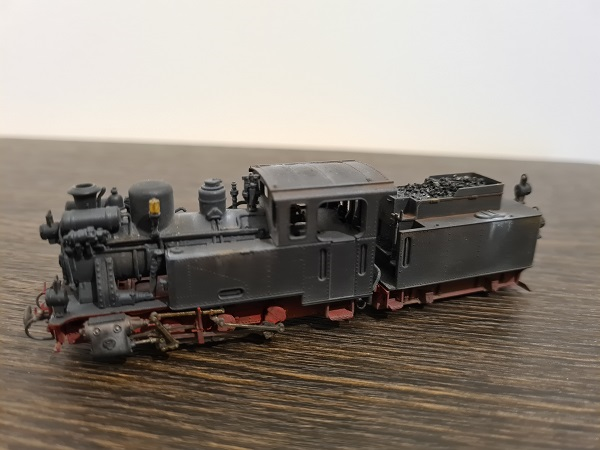

Ci-dessous quelques photos de mon premier essai en matériel roulant HOe et en DCC, la modification d'une HF110 sur base Roco.
Je tiens à préciser qu'elle est d'inspiration libre.
Rapidement :

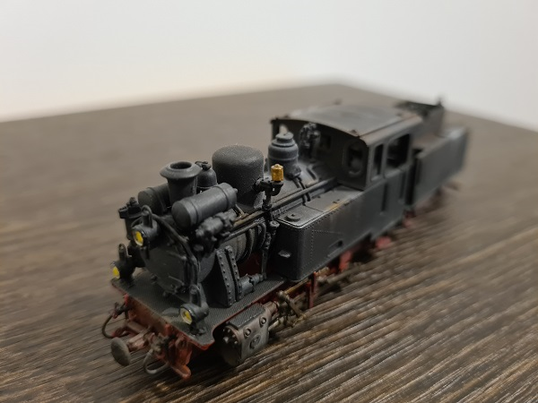

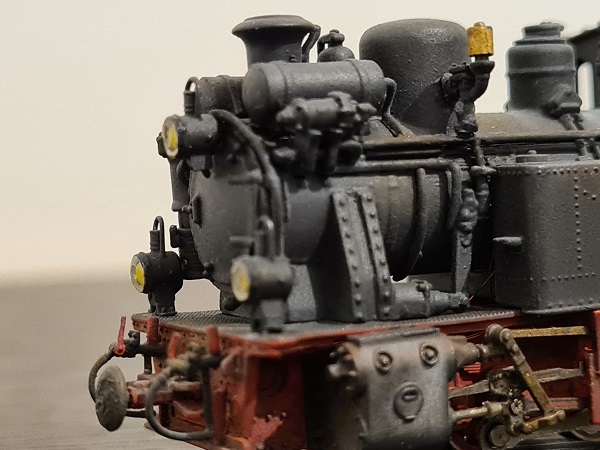

- Ajout de pièces (Weinert) diverses sur la machine
- Ajout de la tuyauterie en laiton plutôt que plastique d'origine

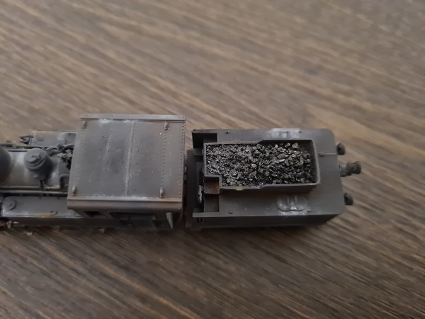

- Réhausse du parc à charbon du tender

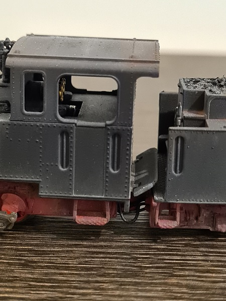

- Ajout de platelage en laiton sur le tender (invisible en photo car côté machine)
- Détaillage de la cabine avec quelques volants de contrôle et remplacement de la platine électronique par de la CP
- Remplacement du moteur par un Maxxon
- Ajout d'un décodeur + Sound ESU loksound V5 (et recablâge complet du coup)

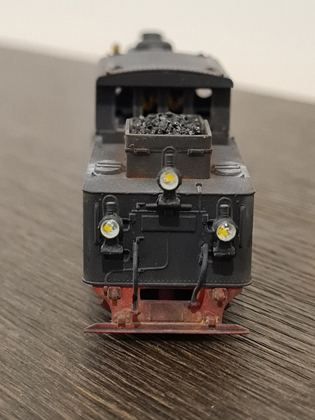

- Lanternes bronze + led cms (3 AV et 3AR)
- Repeinture de tous les élèments
- Patine et ajout de charbon
Une deuxième est en préparation, en apprenant des erreurs de celle-ci.
A bientôt.
