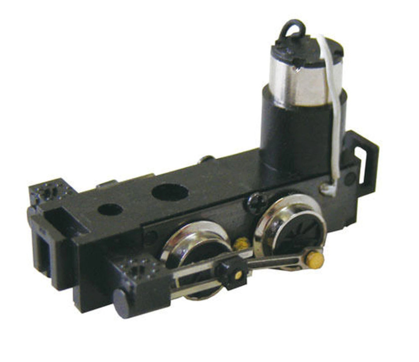

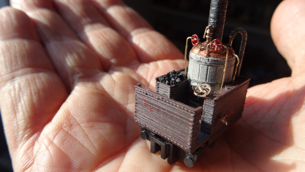

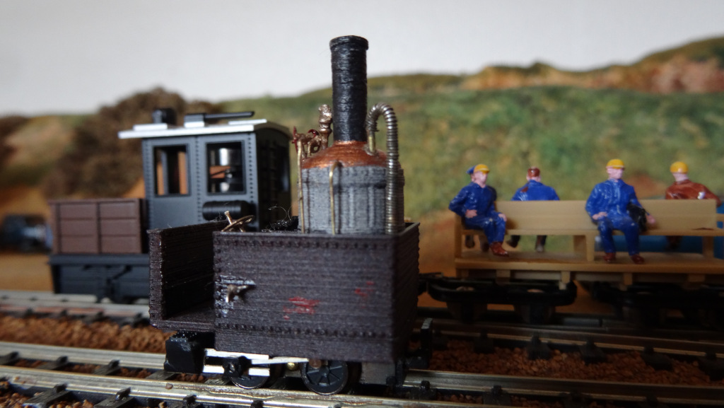

Depuis que je voulais un châssis TU-Koppel... :^)
Dingue comme c'est petit !!... mais ça roule :o)

Messagepar Zébu » 18 03 2021 à 10:13
Belle bouillotte !
Dommage que les stries soient très visibles.

Oui Zébu... À cette échelle, l'impression en FDM (filament fondu) montre clairement ses limites.

Messagepar Patrick ze rabbit Deludin » 18 03 2021 à 13:50
Cela dit, les stries sur la main sont bien visibles aussi #B2 , et ça donne l'échelle de la puce :
5 cm de long et de haut ?
En réalité, les stries doivent être très peu visibles.
Un ch'tit coup de stylo fibre de verre avant peinture, ça n'aurait pas arrangé les choses ?
(Ça dépend de la dureté du produit).

Messagepar Marcel » 18 03 2021 à 18:38
28mm de long, 18,5mm de large, 39mm au-dessus des rails (la hauteur de la partie imprimée : 33,5mm)
Oui, les photos sont impitoyables ! >:^(
Mais pour l'instant, j'ai pris le parti de ne pas retravailler les impressions.

Messagepar YVES » 18 03 2021 à 22:03
Le modèle sympa. Châssis moteur caramel ???
Marcel, As-tu tenté d'atténuer les stries avec un apprêt surfaçant, puis un ponçage à l'eau (grain 1500 - 2000) ?

Messagepar Beyer-Garrat » 18 03 2021 à 23:20
Yves,Marcel a répondu dans son premier post chassis TU Koppel dans son dernier post il indique
ne pas souhaiter retravailler les impressions. :maitre:
J'ai remarqué en PLA (fil) qu'imprimer des lignes de rivets perturbe l'imprimante la tête ne revenant
pas exactement au niveau précédent l'impression du rivets ce qui provoque des stries. Ce phénomène
n'existe pas avec la résine.

Messagepar Marcel » 19 03 2021 à 12:36
Beyer-Garrat a écrit:...J'ai remarqué en PLA (fil) qu'imprimer des lignes de rivets perturbe l'imprimante la tête ne revenant
Et la tentation est grande d'avoir une imprimante à résine liquide... :^°
@Ramon Soupalognon : Merci pour ce beau document, mon intuition était la bonne : les pistons à l'opposé de la chaudière (qui cache le moteur vertical du châssis TU-Koppel :

Messagepar augerd » 20 03 2021 à 14:35
très mignonne cette bouillotte, bravo Marcel #B6
bon, le type d'impression gâche un peu la qualité de ton travail, mais c'est ton choix et je comprend tout à fait que tu hésite à sauter le pas de la résine (cout, entretient, etc ...) par contre, le choix de cette machine et de son châssis moteur est excellent E2
en regardant les photos un peu plus (machine finie VS chassis seul) il y a l'air d'avoir "beaucoup" de place entre moteur et caisse imprimée, tu a lesté partout autour ??

Messagepar Marcel » 22 03 2021 à 15:11
...il y a l'air d'avoir "beaucoup" de place entre moteur et caisse imprimée, tu a lesté partout autour ??
En fait, non, car les caisses à eau sont "pleines".
Effectivement, le comportement de l'engin avait tout du dragster avant que je ne mette un peu de plomb dans la soute sous l’anthracite (véritable !), et un peu à l'opposé de la chaudière, le long du garde-corps.
Cela a suffit à stabiliser la loco qui pousse sans difficulté 4 wagonnets dans une rampe de 4 ou 5%.
