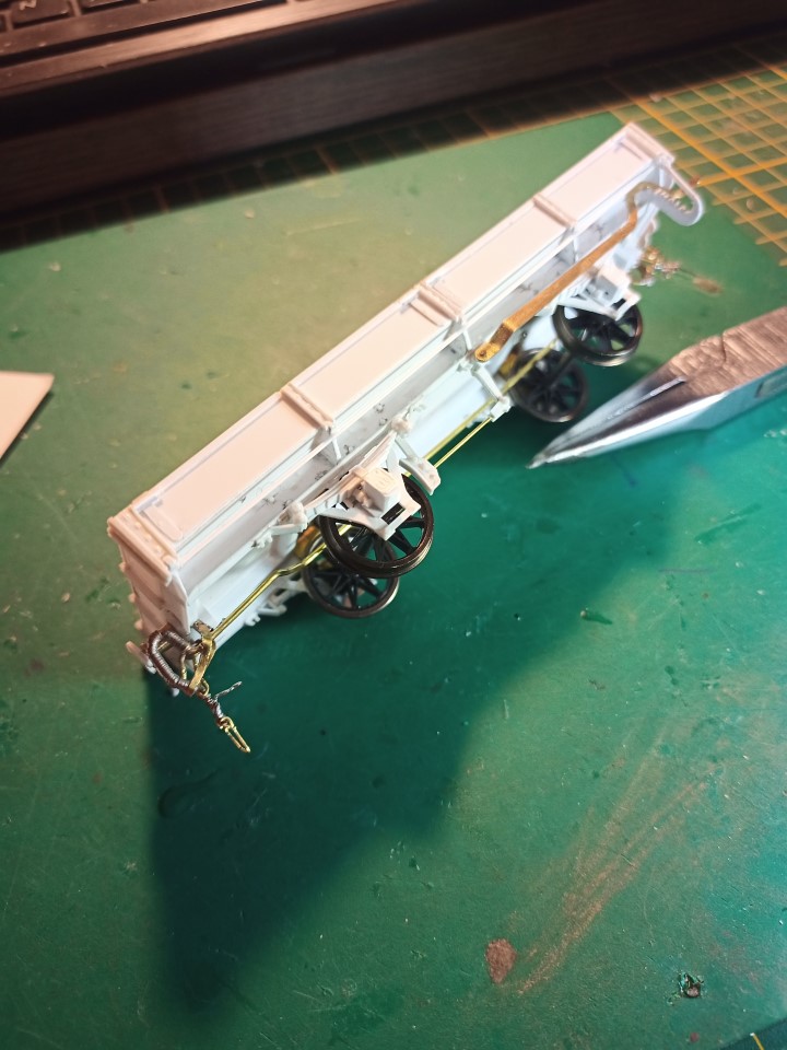

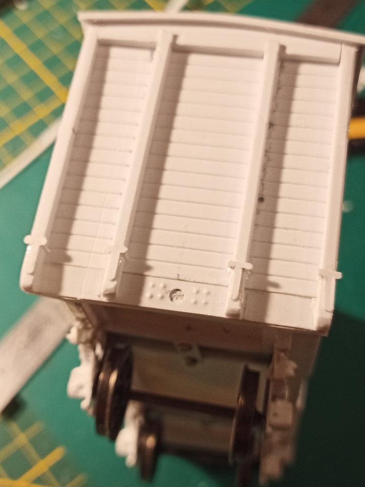

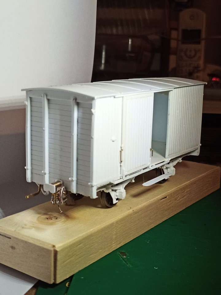

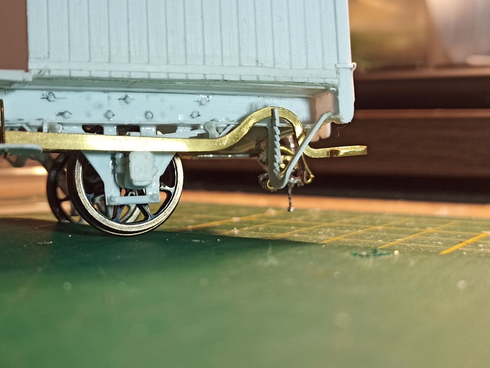

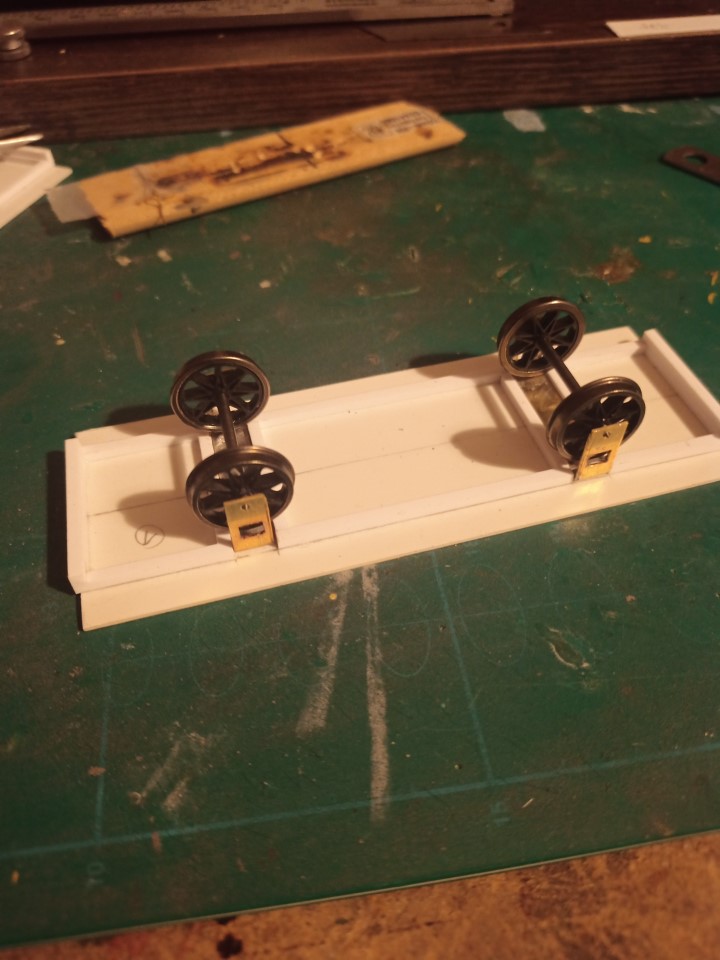

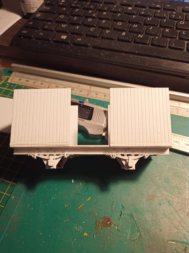

Je suis en train (!) de réaliser quelques wagons CFD, pour un petit dio (une gare des CFC, mais je ne sais pas encore laquelle . . .) à l'échelle Om.
J'ai suivi, pour les wagons, un tuto mis en ligne sur le Forum du GEMME, et voila le résultat:
- Couvert à denrées:

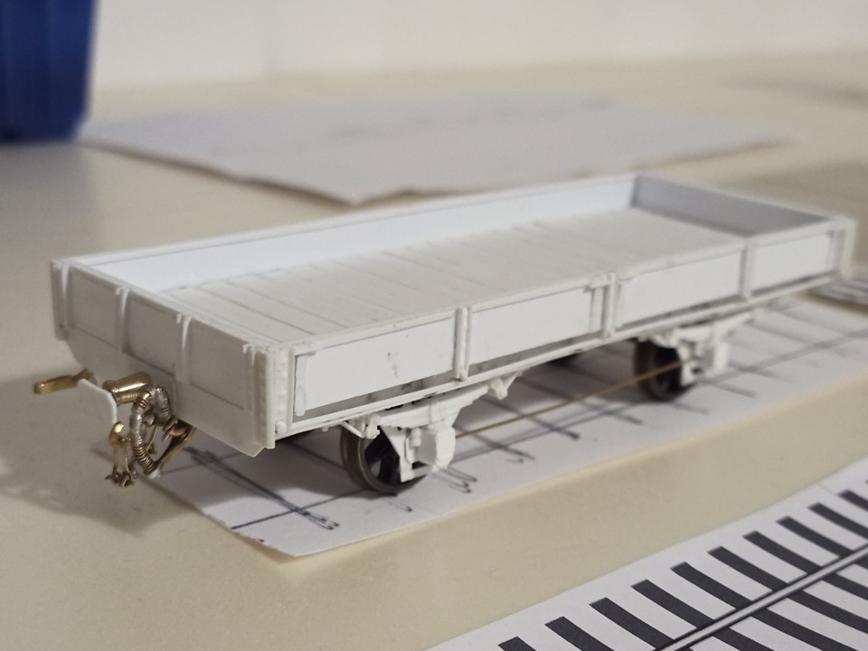

- wagon plat CFD 1er réseau (Même châssis que le couvert)
- un tombereau va suivre
Le plaisir de réaliser ENTIEREMENT un modèle (seules les roues sont "toutes faites") est revenu !
Et vive la CP !

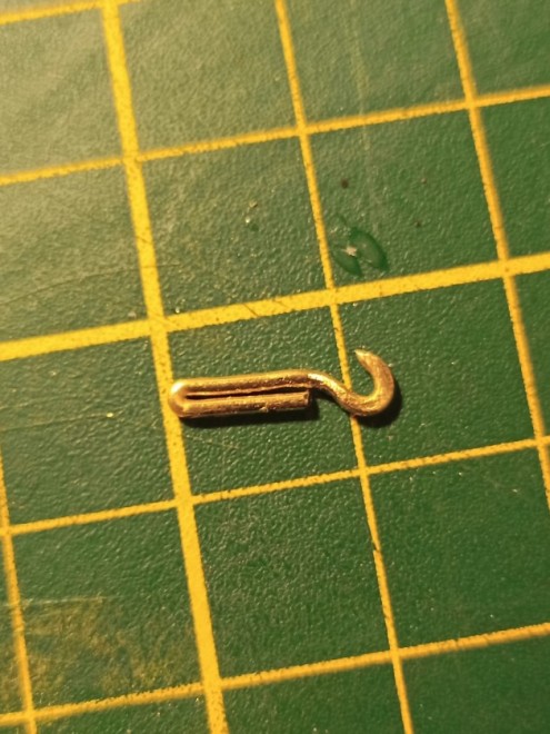

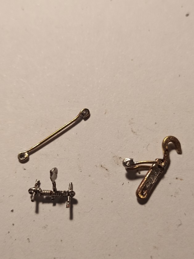

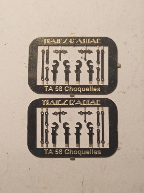

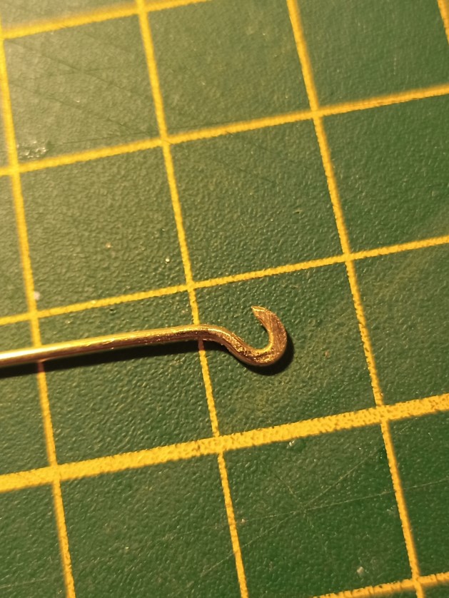

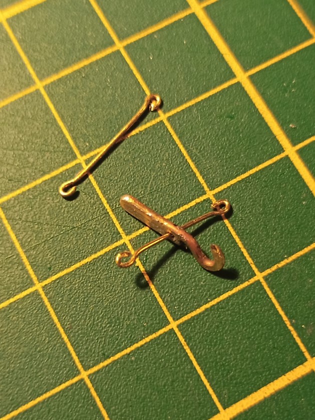

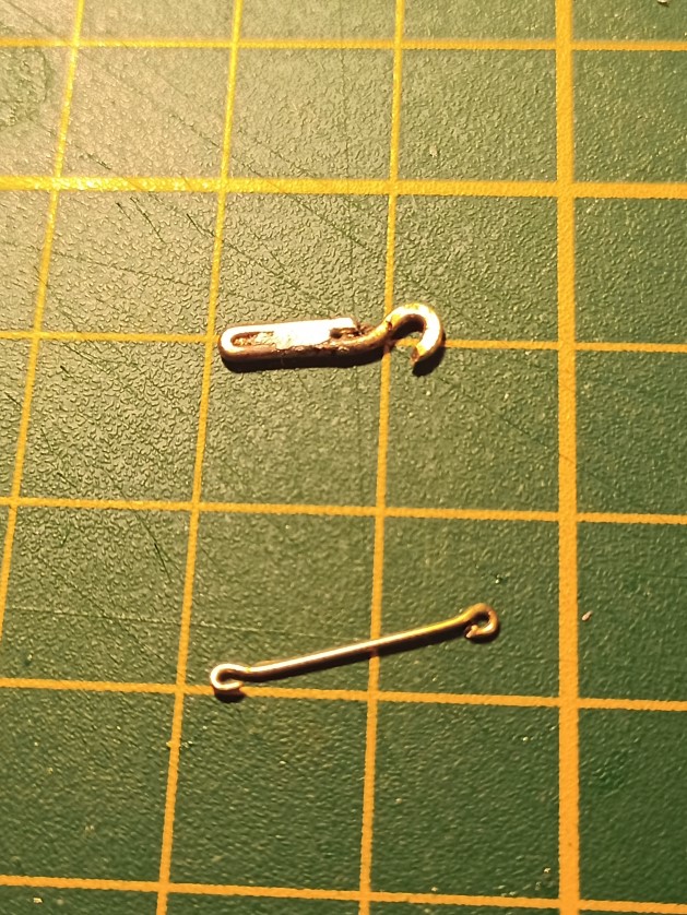

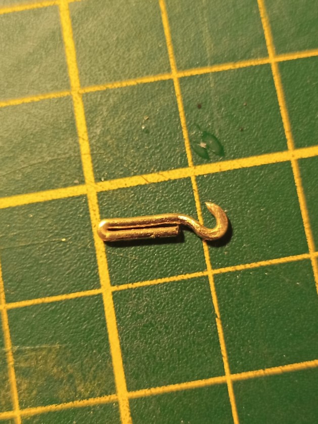

Dans la même lignée, confection d'un attelage a boucle:
D'abord le crochet:

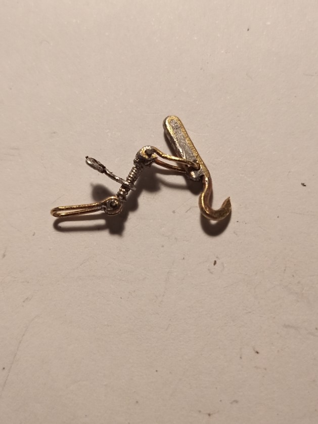

Puis les accessoires:

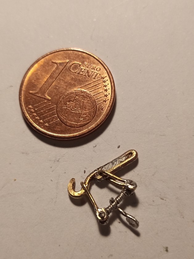

Il ne reste plus qu'a assembler le tout:
D'accord, ça prend un peu de temps, mais le plaisir est encore là !

PS - Un p'tit challenge pour 05mogul05 : l'attelage, tu nous refais le même au 1/87ème !

YVES a écrit:PS - Un p'tit challenge pour 05mogul05 : l'attelage, tu nous refais le même au 1/87ème !
Pour le HOm, je préfère utiliser ceux-là !

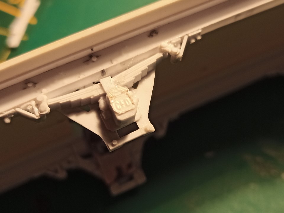

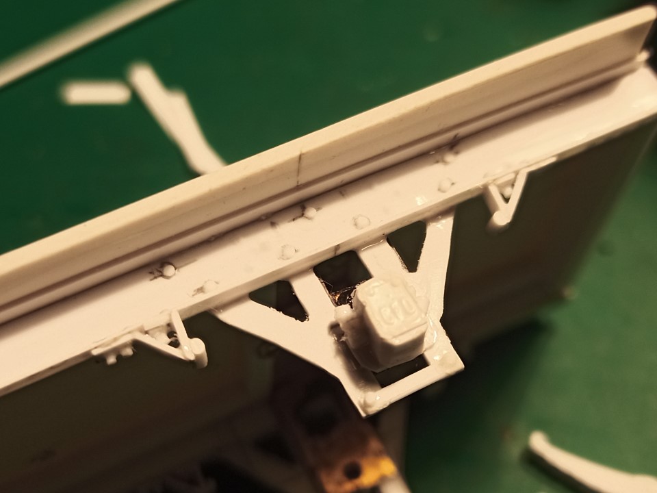

Petite question comment as-tu réalisés le marquage CFD sur tes boites d'essieux ?
Messages: 24316
Re: La Carte Plastique n'est pas (encore) morte !
Messagepar 05mogul05 » 07 02 2021 à 20:21
Hello JP :F5
la boite d'essieu est faite de deux pièces (entre autres): un bloc de 3,2 x 3,2 x 4,5 sur lequel on vient coller un petit carré de 3,2 x 3,8 x 0,13, ce dernier étant "estampé" (à l'envers) avec une boite d'essieu moulée (en bronze) sur laquelle le sigle CFD est en relief et qui est utilisée comme poinçon. #B6
Ce couvert doit, en tout, comporter une bonne centaine de pièces, certaines étant très, très petites :maitre:
Mais le résultat est encourageant ! :oups2:
