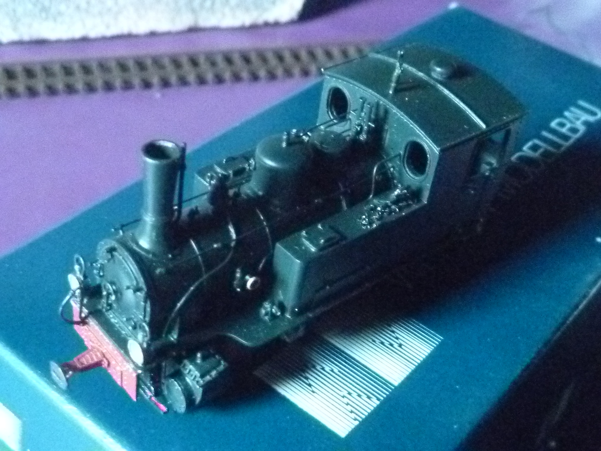

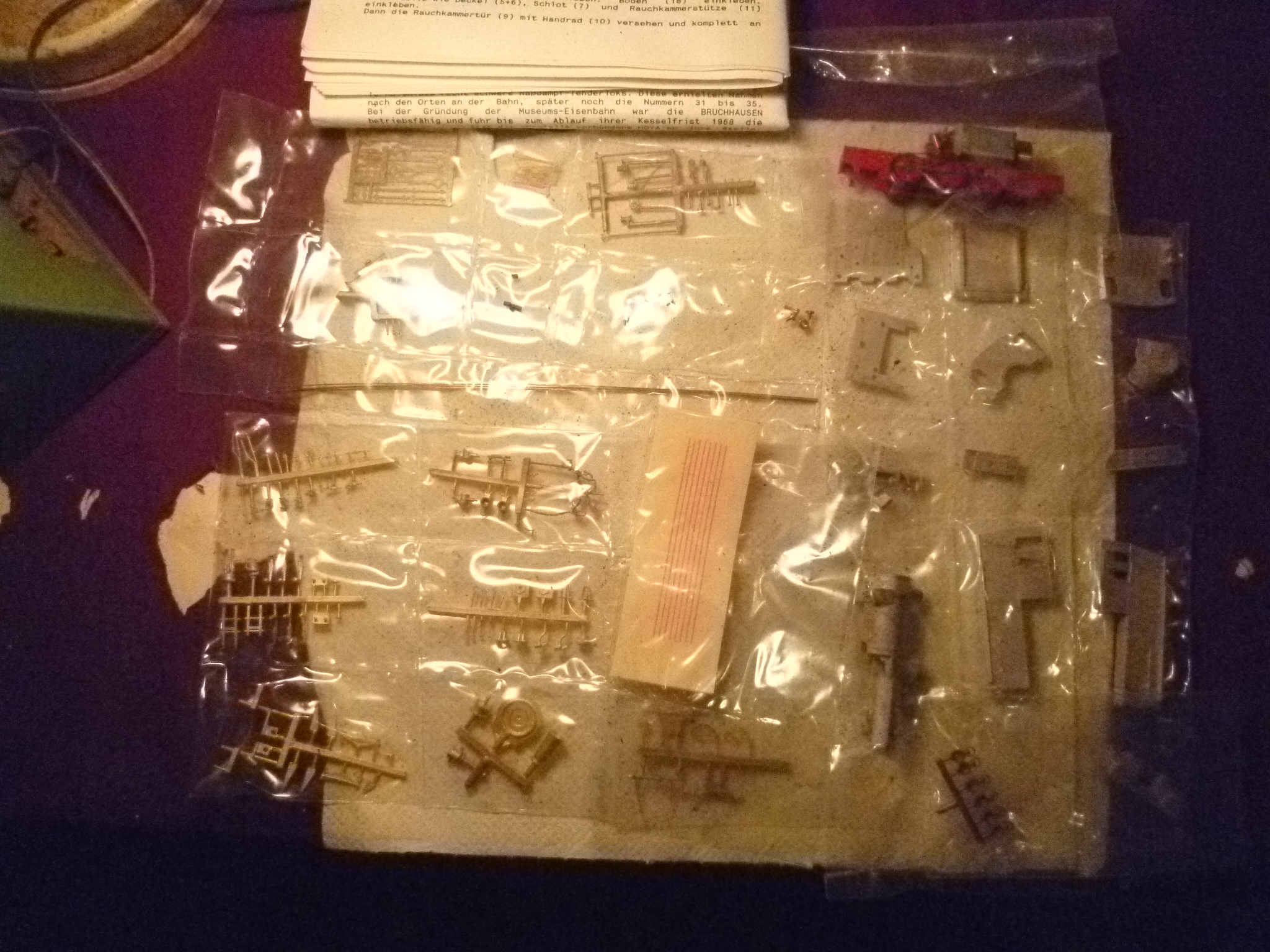

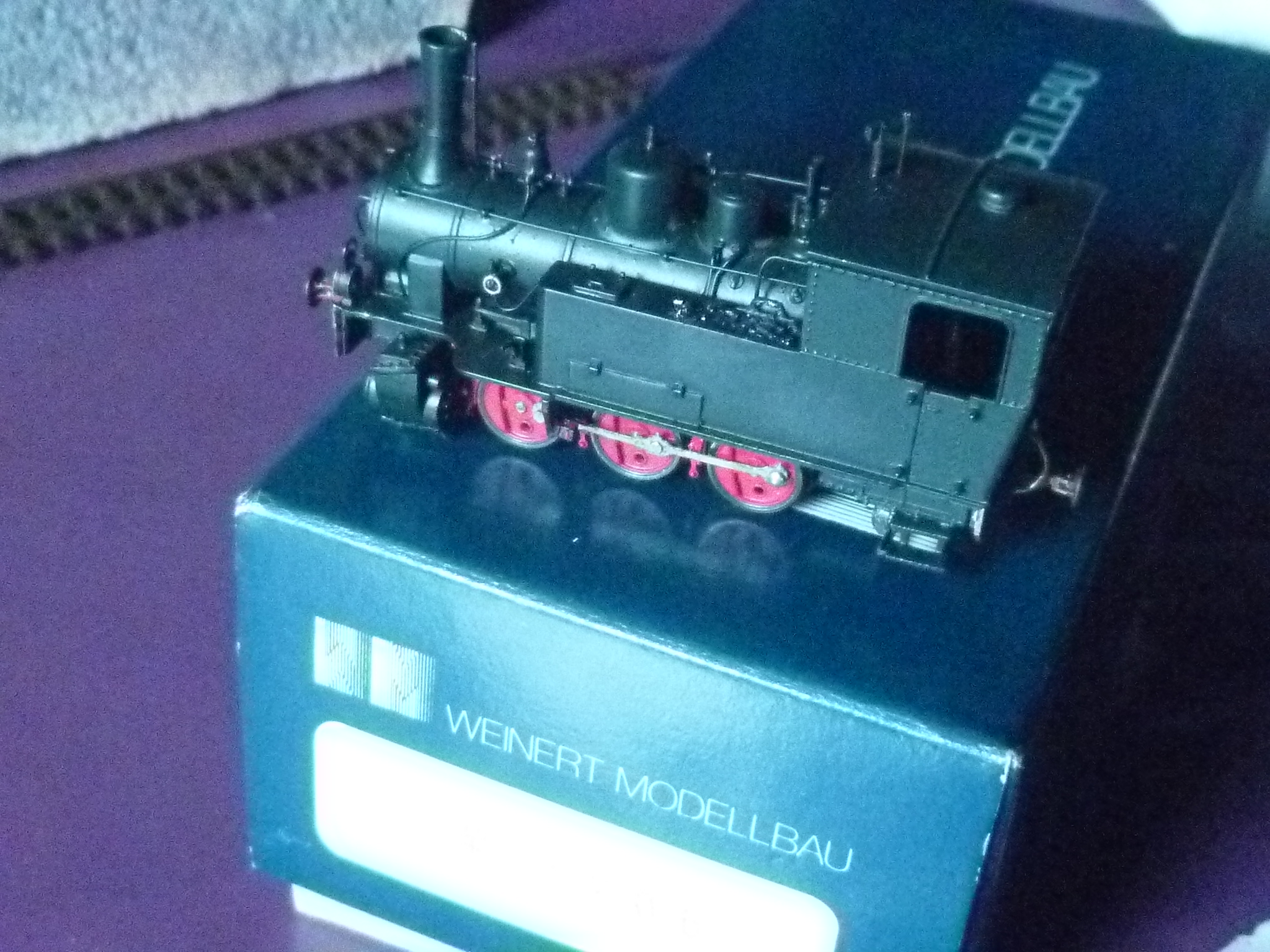

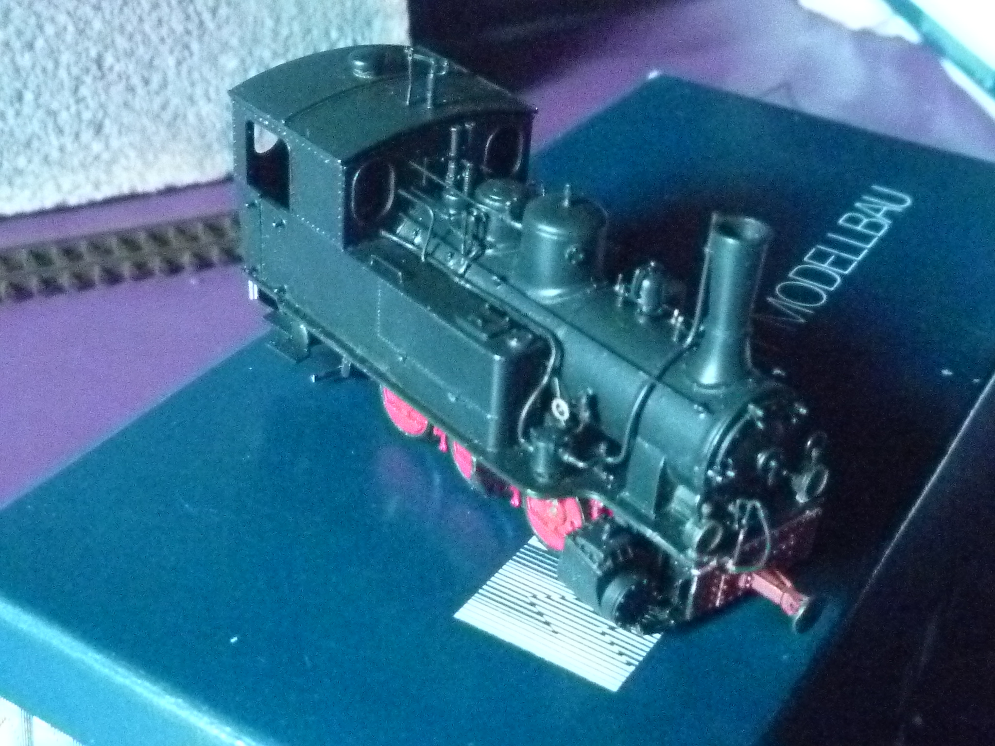

Bonjour à tous.
Quelques lignes au sujet du montage d'un kit métal Weinert acheté d'occasion sur Internet.
Photos du kit à réception du colis :
Le châssis moteur est livré prémonté. Il a un excellent fonctionnement, moteur Mabuchi, très bon ralenti.
L'embiellage peut être livré prémonté par Weinert moyennant un supplément d'un peu plus de 100 euros.

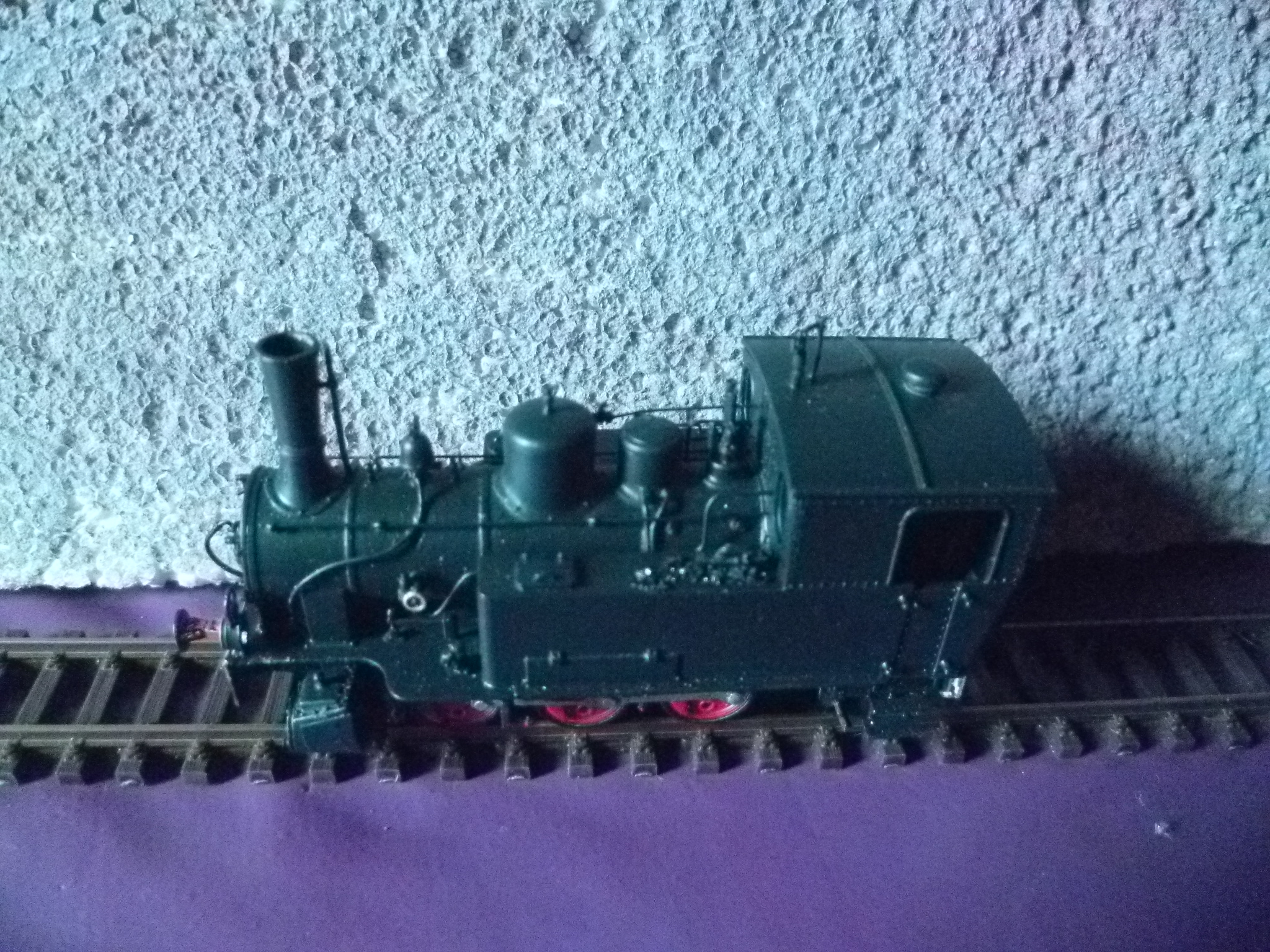

Puis montage de la caisse et recherche de documentation concernant le stockage de charbon non précisé sur la notice (voir messages sur les petites annonces)...
Voici pour le début. Il reste à monter et installer l'embiellage (la partie qui fait peur), poser les vitrages, équiper la cabine avec chauffeur, mécano et outillage, et installer les leds CMS dans les feux que j'ai déjà prépercés.
Je vais aussi noircir le châssis et les essieux afin de franciser le modèle.
Enfin une légère patine...
Je compte utiliser cette sympathique loco en traction de voitures voyageurs pour une évocation des tramways de l'Ardèche (de St Péray à Vernoux en Vivarais).
