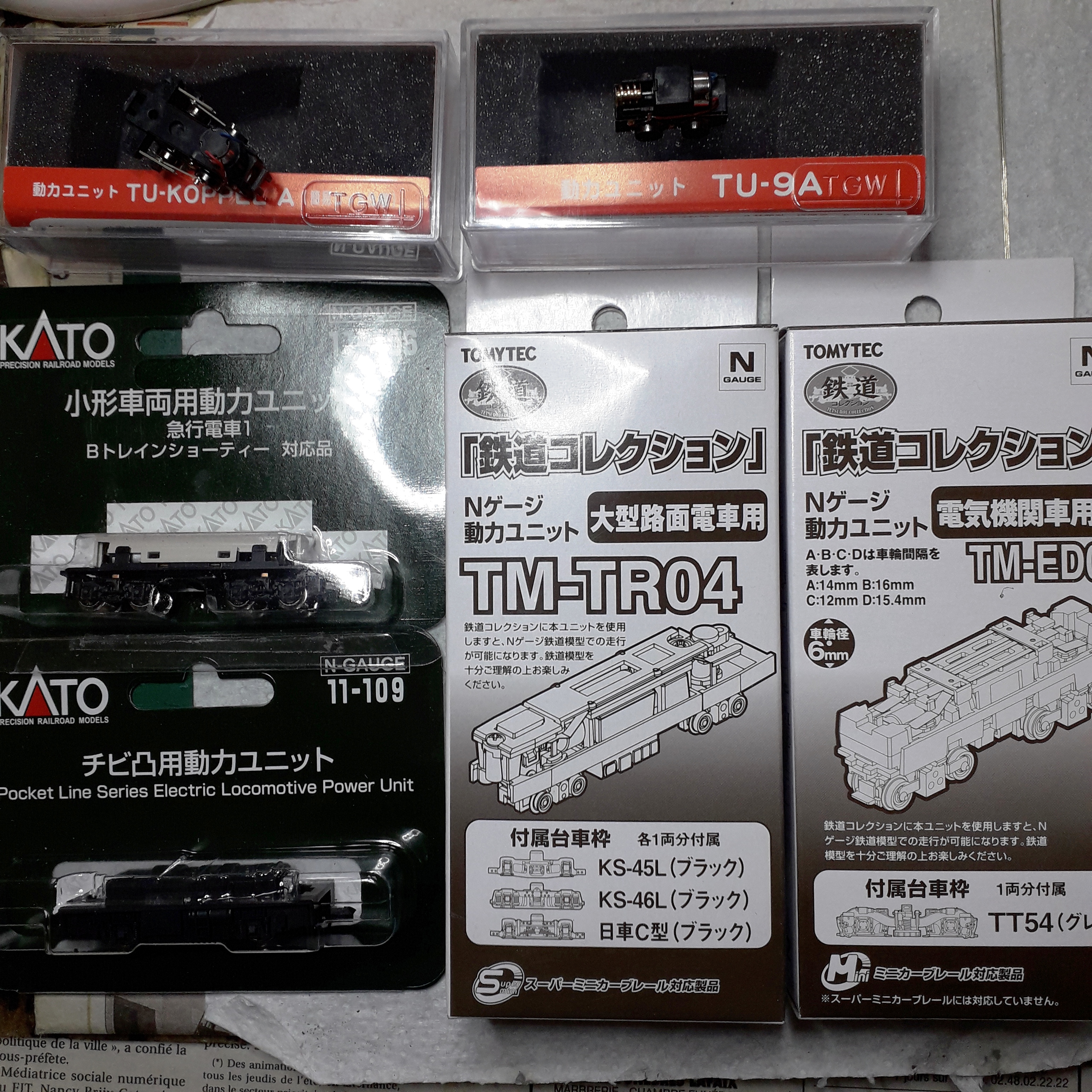

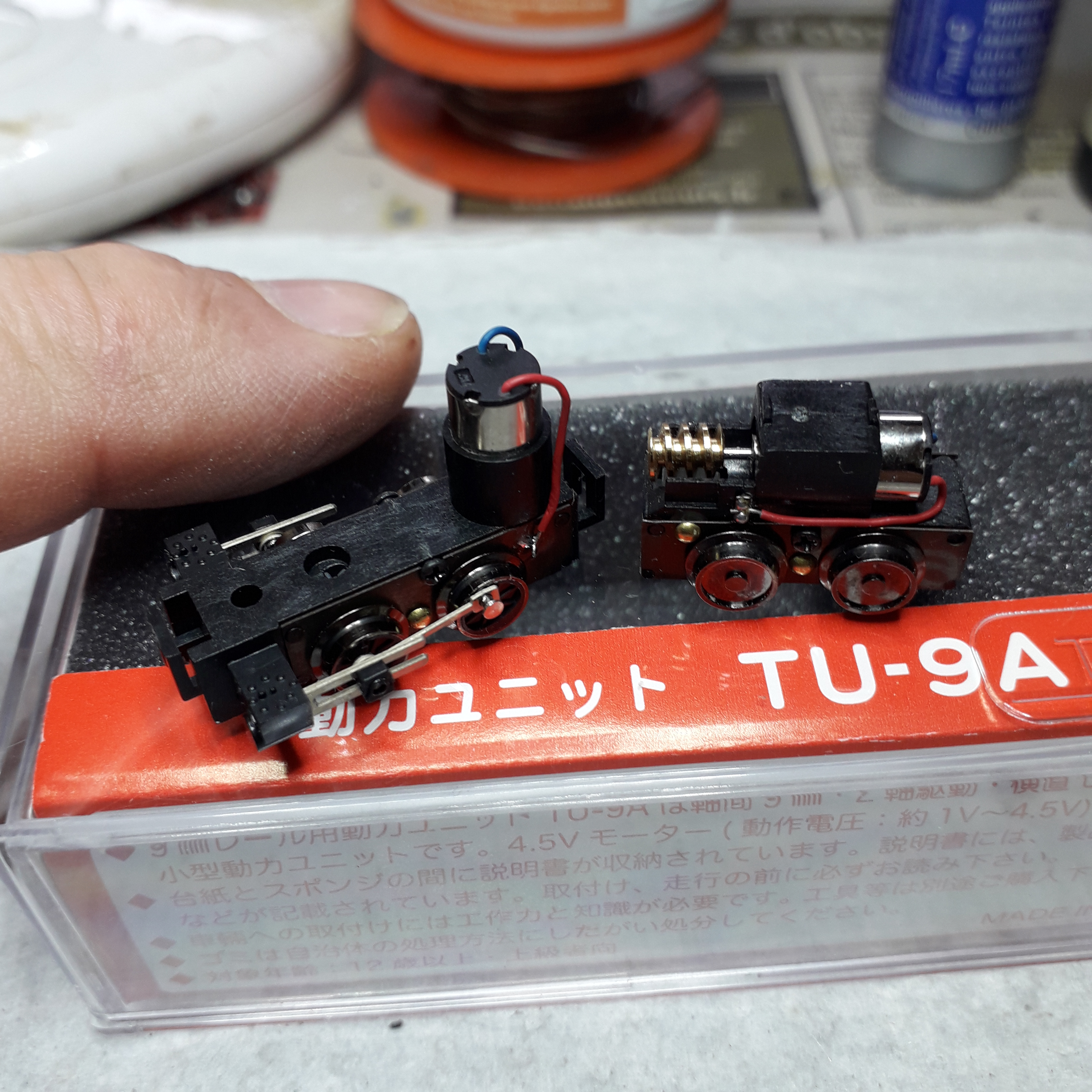

Pas mal de choix dispo actuellemnt pour le Hoe c'est tout l'intérêt de cet échelle si on bricole :B3
un petit assortiment (ici pour motoriser les modèles que j'ai imprimé en 3D)
Gros plan sur les Tsugawa
Question a Modeller que je félicite pour ses réalisations combien de diodes en série et sur chaque pôle ? pour faire chuter la tension pour utiliser les Tsugawa :maitre:
Un petit schéma intéresserait nos lecteurs #B6

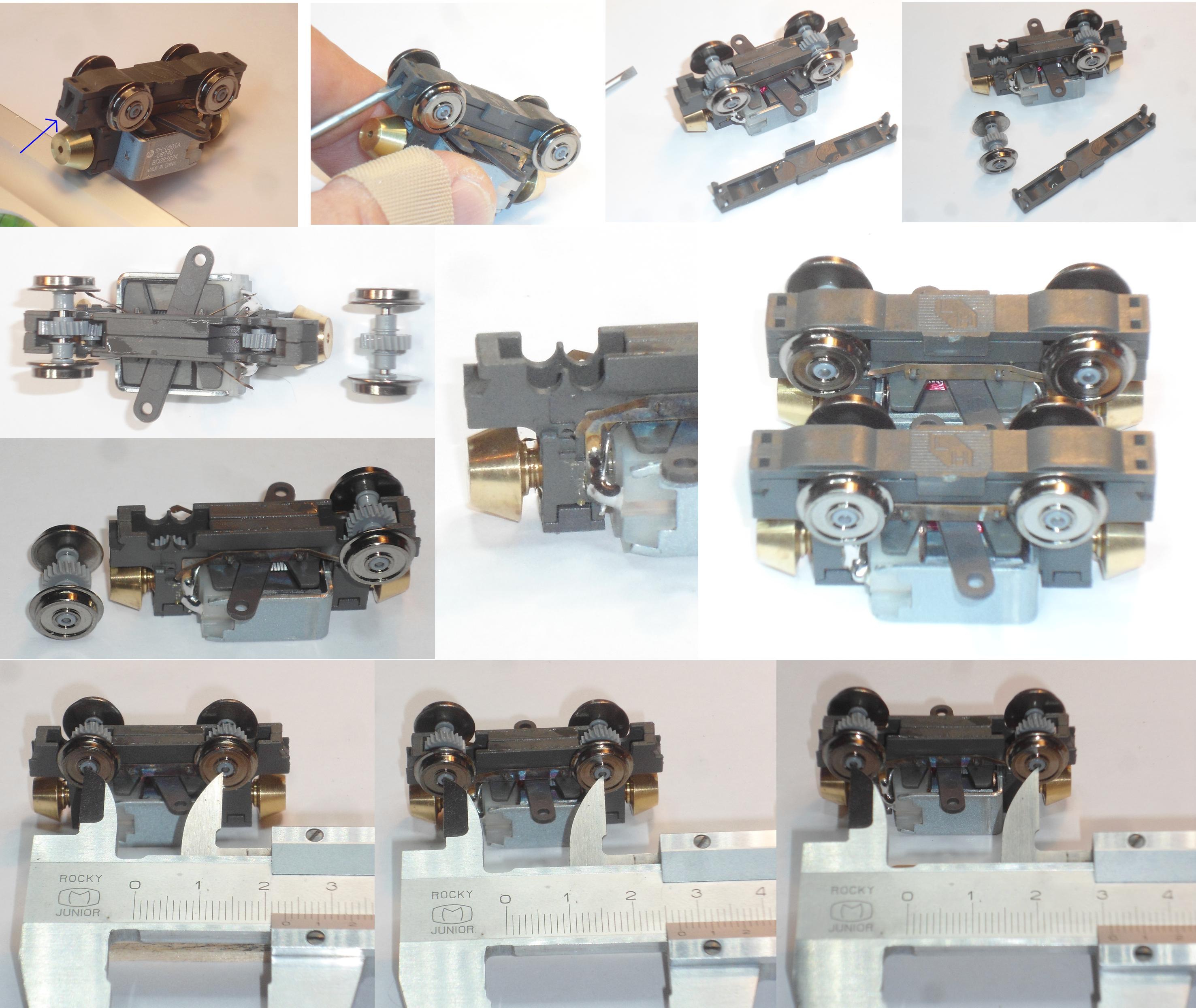

Personnellement, j'utilise beaucoup le HM01 / TM-TR02 Tomytec déjà en 12V et je suis en train de tester un changement de motorisation avec un micro moteur RSF 12V aussi pour abaisser la vitesse et améliorer le ralenti. Ce petit moteur de 6mm doit correspondre aussi au diametre des moteurs Tsugawa: j'en ai un second en stock ainsi qu'un Tsugawa, faudrait que j'essaye aussi
