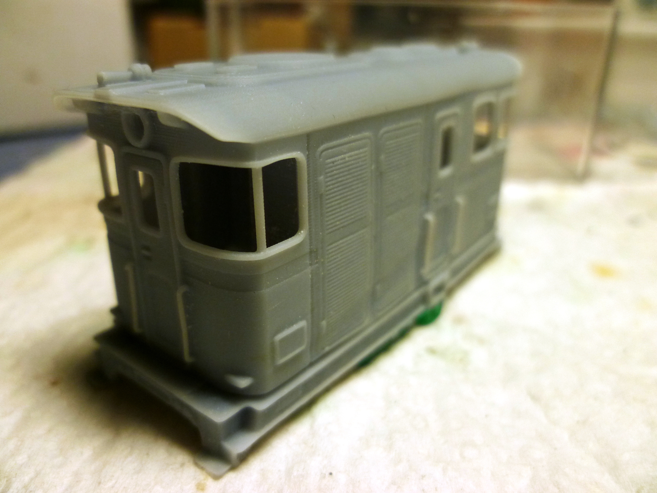

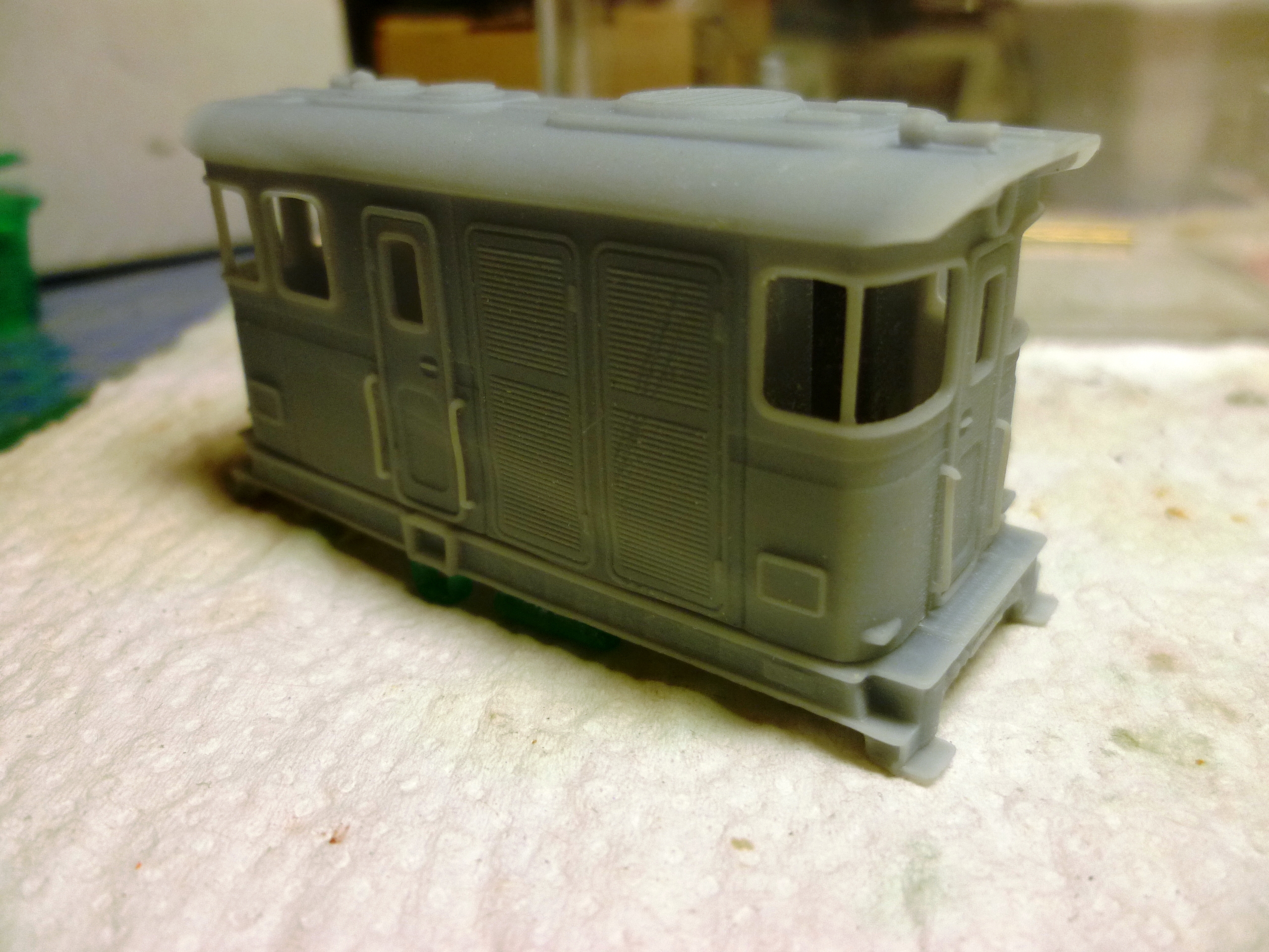

Messagepar Beyer-Garrat » 18 04 2020 à 18:39
Je me suis fait plaisir avec cette petite impression 3D en Hoe :B3

Messagepar 3DMetrique » 18 04 2020 à 19:28
Sympa, Thingsgiverse et Anycubic ?

Messagepar Beyer-Garrat » 18 04 2020 à 19:46
Yes la gravure est très fine

Messagepar Storm » 18 04 2020 à 20:53
Ca doit donner quoi une fois fini JP? Quel châssis dessous? Sinon c'est sympa comme engin #B6

Messagepar BG1000 » 18 04 2020 à 21:10
C'est quoi comme modèle ?

Re: DIY !FAITES LE VOUS-MÊME ! IMPRESSIONS (3D)
Messagepar Storm » 18 04 2020 à 21:18
Ca ressemble à un petit diesel, je vois bien le châssis roco dessous :F9
Messagepar Beyer-Garrat » 18 04 2020 à 21:36
C'est prévu pour un chassis Kato 11-04 ou 05.(essieux) ou 06 et 07 (bogies)
La 3D est bien fichue les ouïes de ventilation et les ventilateurs
ressortent très bien. L'intérieur est aménagé cloison ,loge conducteur.

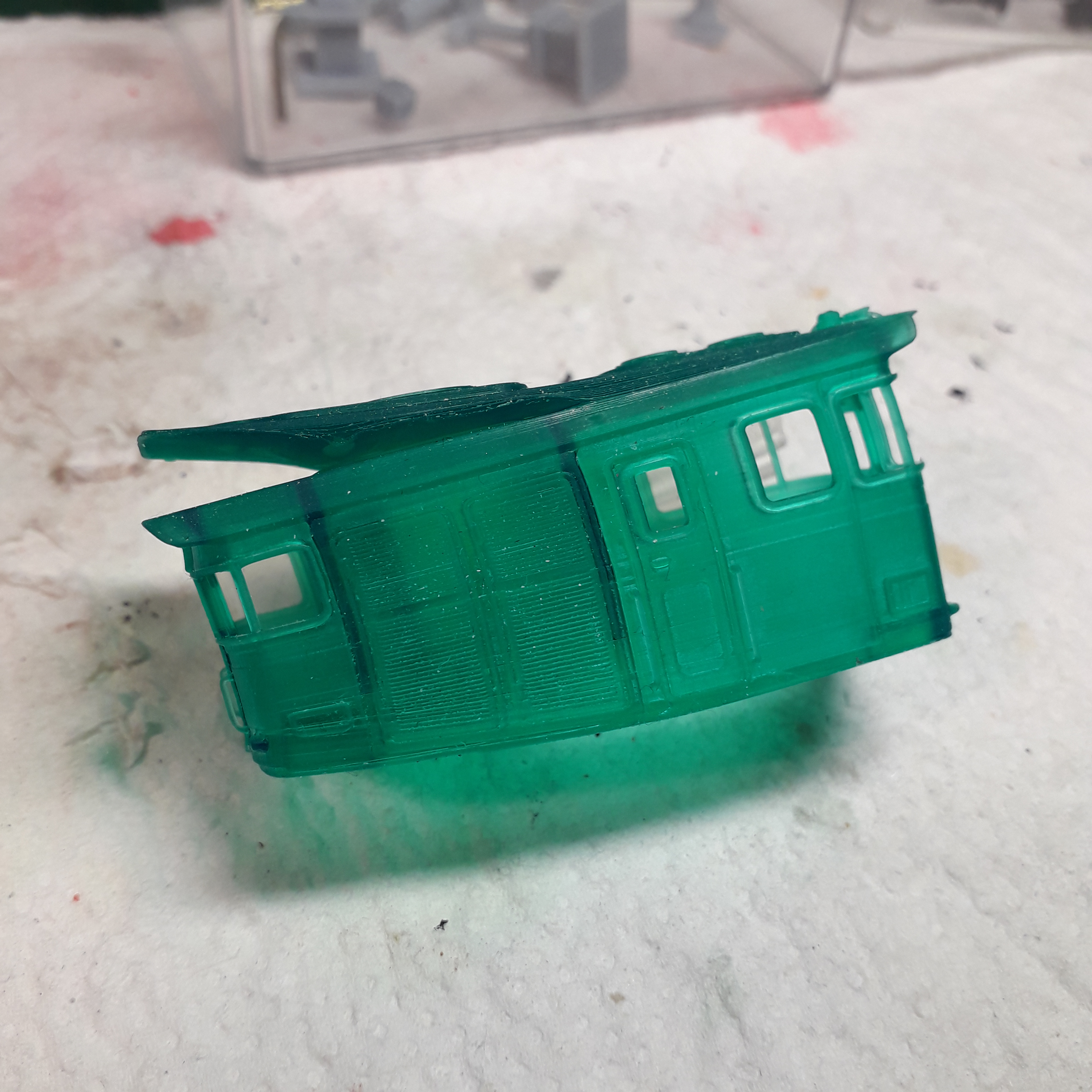

C'est la deuxième impression de ce modèle la première, en résine verte avait mal tourné,température trop
basse dans l'atelier,manque de supports
L'imprimante a maintenant migré dans l'arrière cuisine ou elle tourne tous les jours :B3

Messagepar Beyer-Garrat » 19 04 2020 à 12:13
Merci Michel ,la bête est quelquefois rétive comme lors de cette précédente impression (insuffisancve de supports température trop basse H4
Le châssis lui aussi dans le même état m'a servi de banque d'organe C7
