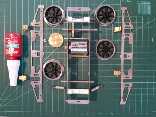

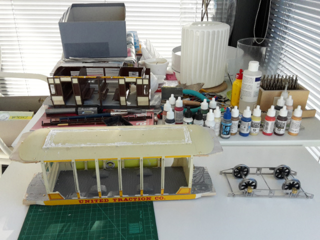

Construite à l'échelle G sur une base Bachmann cannibalisée, les techniques TRAMANIA ont été réutilisées. Voir ici

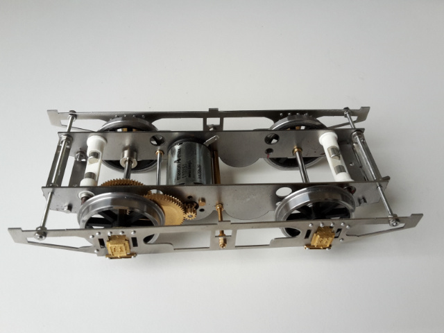

Acier inox et PETG découpés au laser (Allemagne et Pays-bas), vis et rivets allemands (pas de colle), moteur suisse Maxon de 6W, engrenages à façon polonais, peintures espagnoles Vallejo, etc, ....
Pièces de laiton coulé pour les boites à essieux et les élements de flèche à roulette fonctionnelle.

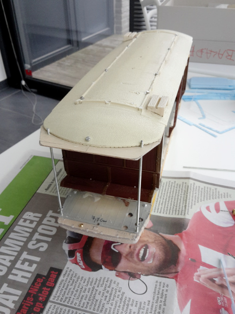

Messagepar pdussartd » 05 04 2020 à 10:47

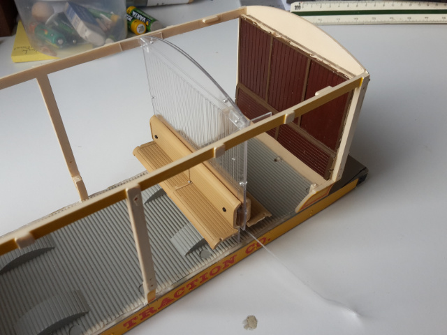

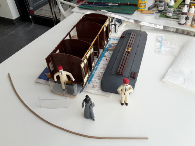

Paravent en PETG découpé au laser.
Cintrage à la chaleur d'un sèche-cheveux.
La pièce est chauffée, plaquée sur un profilé en bois arrondi. Une seconde pièce de bois plate est déplacée "là où il faut" pour former les galbes appropriés.
Le paravent sera rehaussé et fixé à une série de tiges métalliques, filetées aux extrémités (châssis en bas - rambarde en haut)
Le phare est à rajouter, à moins que ce ne soit une lanterne style SNCV
Pièce de bois cintrée à la vapeur, qui former la rambarde de plate-forme.
Conducteur, receveur, femme arabe avec sac à provisions.

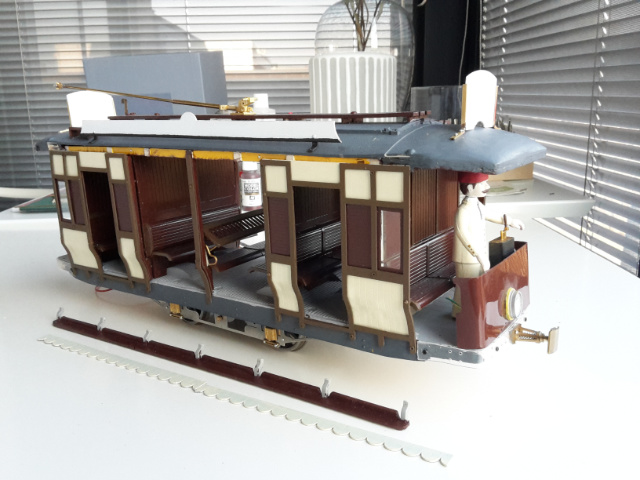

Messagepar pdussartd » 09 04 2020 à 19:09
Les supports de plaques directionnelles frontales sont rivés.
PAUSE, par manque de micro-vis et boulons (commande passée aujourd'hui en Allemagne, expédiée aussitôt, ...)
J'attaque une remorque de seconde classe en attendant ce courrier teuton (la semaine prochaine ??)
Les plaques directionnelles latérales prêtes à être posées.
Les marche-pieds et marquises ajourées idem.
Les paravents seront peints en couleur crème.

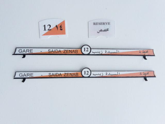

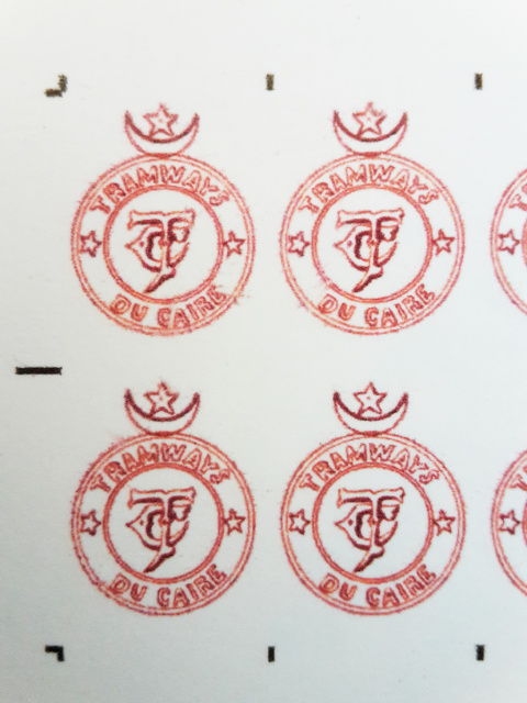

Par contre, j'ai terminé une planche de décalcomanies.
(plaques directionnelles frontales et latérales, mentions des compartiments, matricules des véhicules, armes de la société des Tramways du Caire)
Ci-dessous, les décalcomanies des plaques directionnelles sont posées, mais les armes TC sont impatientes de couvrir les parois du véhicule, ....

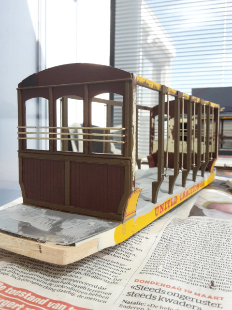

Je commence donc la remorque 2ème classe.
La structure est beaucoup plus simple, sans compartiments.
Toutefois, il faudra à nouveau prolonger et adapter les toitures (sans lanterneau), comme sur la motrice.

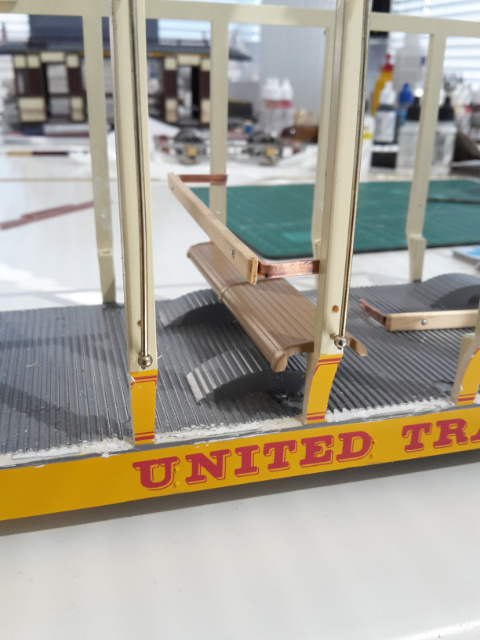

Comme sur la remorque originale, les dossiers des sièges seront réversibles en fonction du sens de marche (à la main)

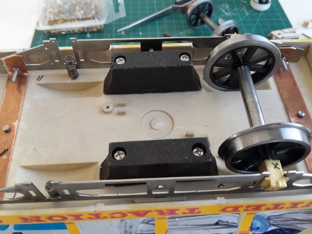

Dossier en bois rivé sur une U en cuivre.

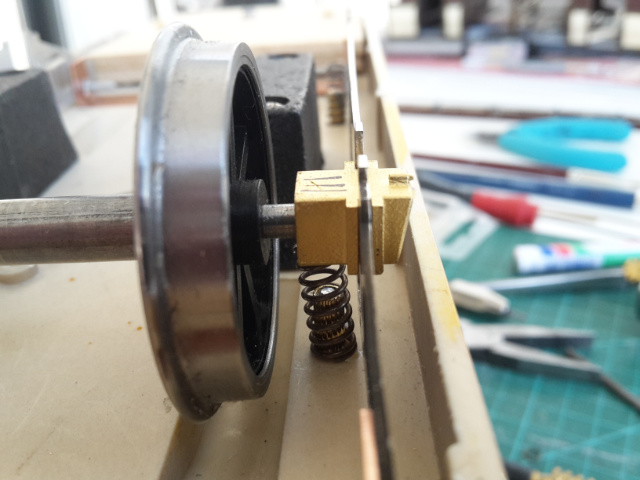

Vue du châssis.
Les boites d'essieux sont montées sur ressorts.
Le lest original est conservé.
Détail de la suspension.

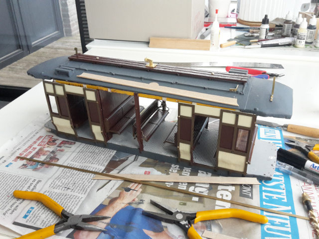

Messagepar pdussartd » 01 05 2020 à 14:41

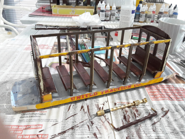

Il s'agit de jouer sur les reliefs et mettre en évidence certains détails.
Un lattis et son encadrement a été rajouté sur les parois de plate-forme
Chantier de peinture en brun.
- brun sombre pour les lattis de parois et les sièges
- brun moyen pour les montants, les encadrements de lattis et de sièges.
Philippe DUSSART-DESART www.tramania.com

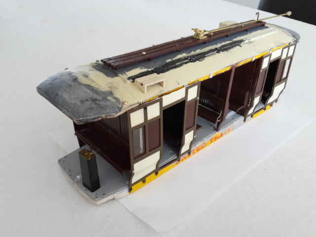

Messagepar pdussartd » 09 05 2020 à 21:54
Cher tous,

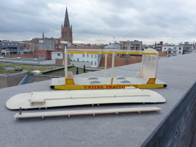

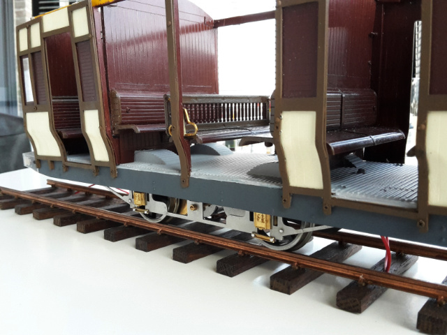

Vooici deux photos de la remorque et trois de la motrice:

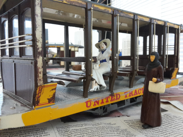

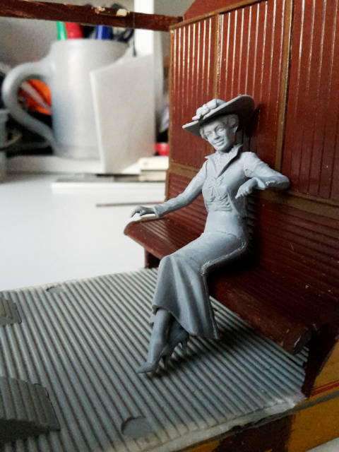

L'intérieur de la remorque est peint, monté et vernis.
Les sièges en bois sont montés. Ici, les dossiers rabattables en cours de montage.
Montage terminé. Une belle passagère est assise nonchalament. Il fait chaud au Caire. Une passante locale longe le tram prêt au départ.

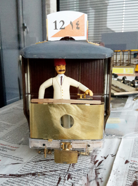

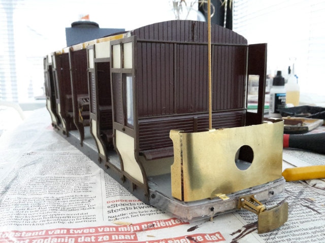

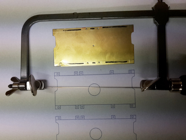

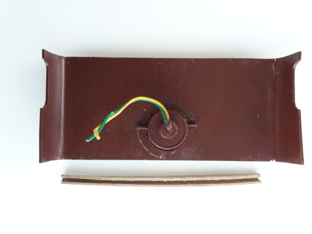

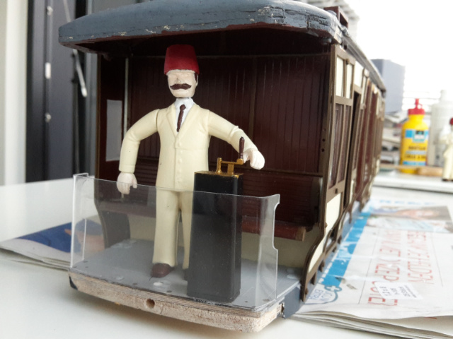

Je me suis rendu compte que les paravents découpés dans le plastique PETG étaient incorrects : les phares placés trop bas et aucune patte de fixation et je n'aime pas la colle, ...
Les grands moyens: découpe d'une fine tôle en laiton à la scie bocfil de bijoutier.
Cintrage à l'étau des extrémités à l'aide d'une barre du bon diamètre, alignements à l'équerre, un peu de pifomètre et voilà,...
Le conducteur est impatient que ce montage se termine, moi également.
