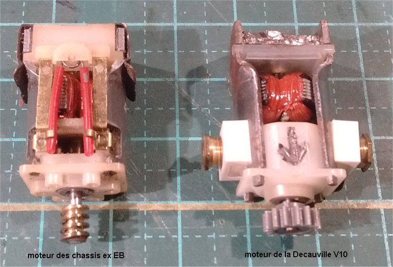

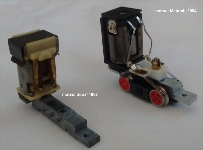

pour les possesseurs de la version Mabuchi de 1994, il est trop rapide mais fonctionne bien, par contre, le 3 pôles Jouef "spécial châssis ex EB" est bruyant, trop rapide, pas souple, bref, quand on rajoute qlq années de plus, cela devient une cata #B9
pour rappel, voici 2 moteurs Jouef 3 pôles: celui de gauche est celui des chassis ex EB, celui de droite, le moteur de la Decauville, et uniquement pour elle...
mon problème, c'est que j'ai plus de 6 châssis avec ce moteur H4
donc changer, oui, mais par quoi ??

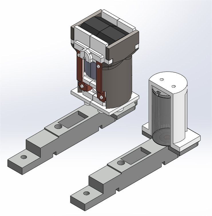

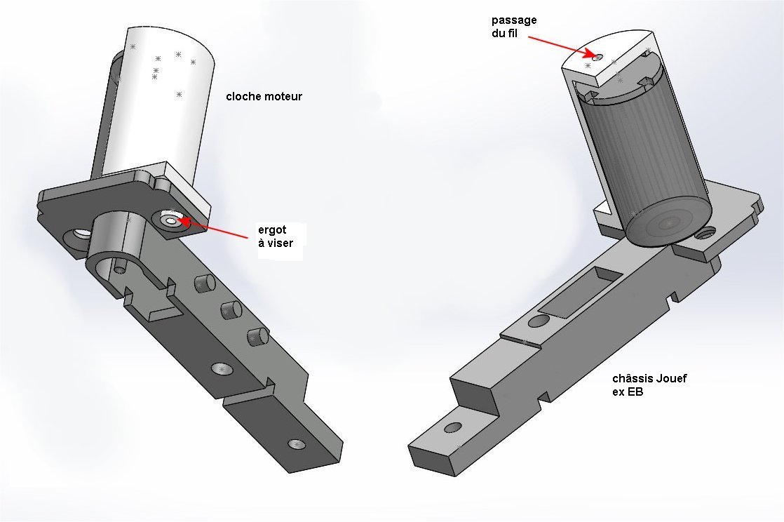

sur le chassis EB, la fixation des differents moteur (EB, Jouef ou Mabuchi) se fait par dessous, et avec un entraxe à la con pas standard du tout, donc j'ai pensé a une cloche qui coiffrait ce moteur, avec 2 point de fixation par dessous ;)

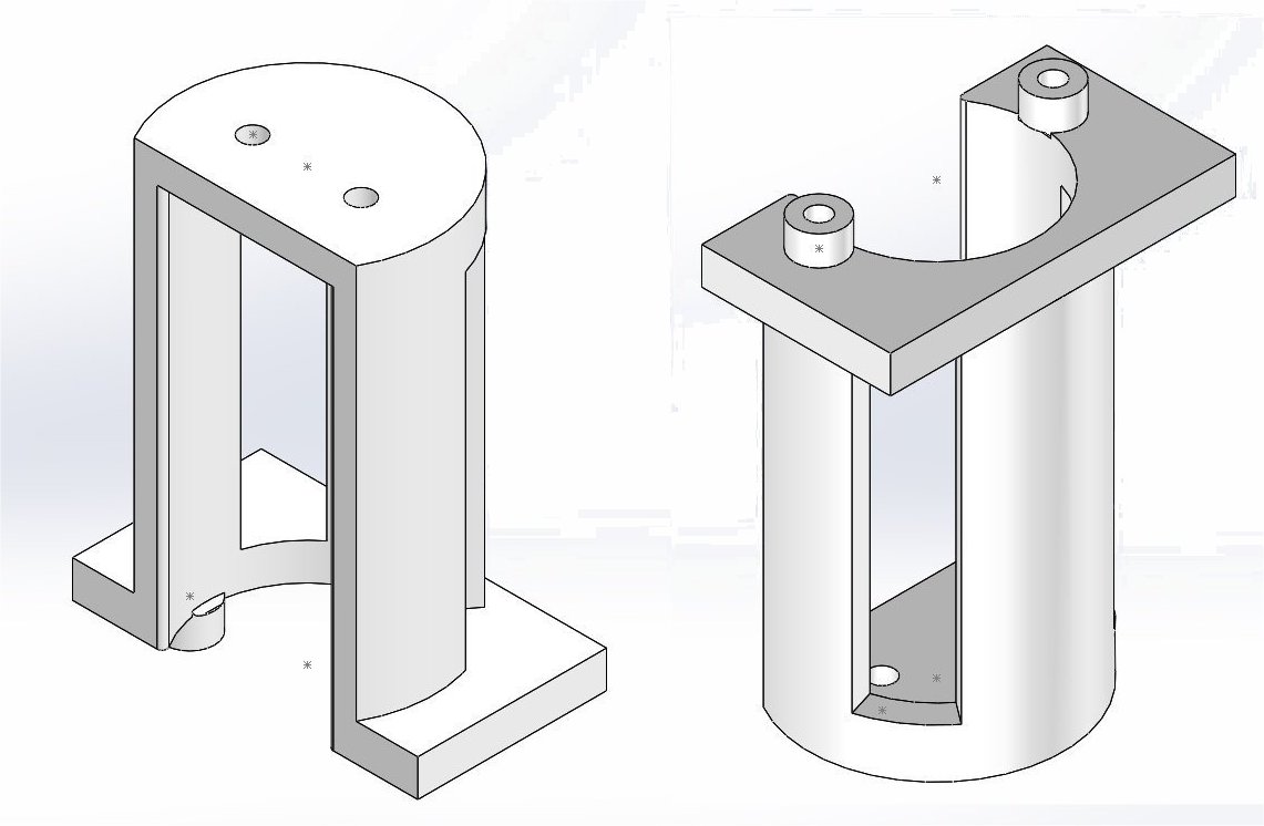

cela donne ça en dessin 3D...

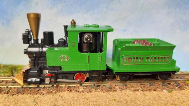

... puis ceci monté sur le châssis: c'est l'ancienne version non ajourée :rod_siflet
... et en comparaison avec le 3 pôles Jouef d'origine: sacré gain de place ;)

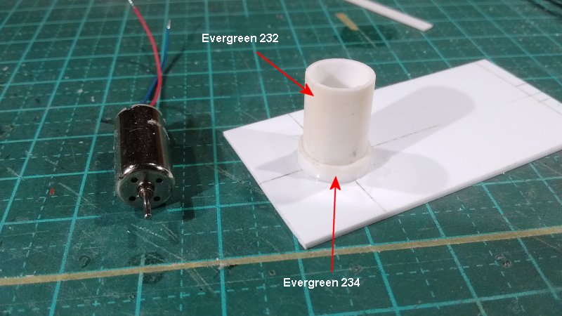

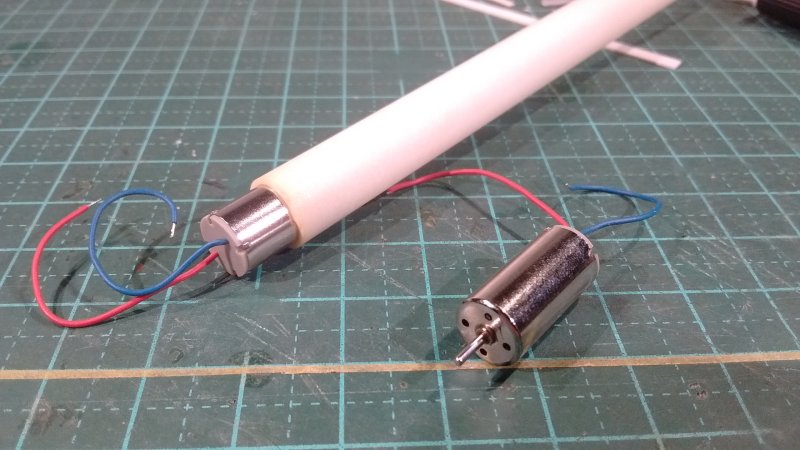

bref, re farfouillage dans mes stocks et exhumation des profilés Evergreen, genre le 232 ...
... qui avec son diamètre extérieur de 9.5mm mais surtout l’intérieur de 8.1mm maintient parfaitement le moteur Tramfabriek #B6
ça sera le boulot des jours prochain: monter une embase parfaitement perpendiculaire au tube, assemblage des 4 micro tubes sur le moteur, vsf la dessus, et premier test a suivre #B6

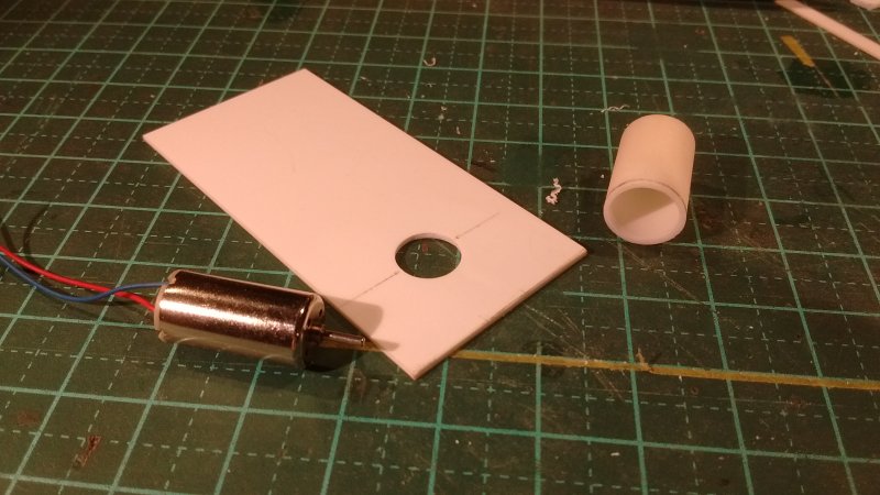

donc, avancée du jour, fabrication du support moteur !

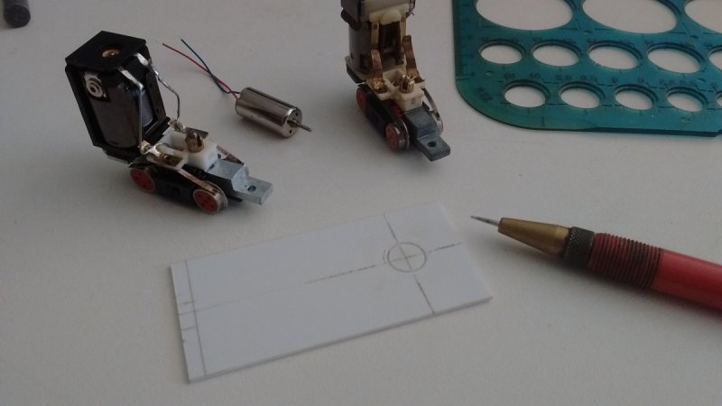

à partir d'un reste de plaque Evergreen de 1mm, définition exacte du passage moteur ...
... puis découpe à 8mm de diamètre de la plaque, repère des 2 trous de passage des vis, et découpe d'un bout d'Evergreen 232 de 15.2 mm (16.2 mm de moteur - 1 mm de plaque Evergreen)
autre truc, faire un tube le plus parfaitement perpendiculaire pour avoir qlq chose de droit et pas de guingois :prrrt:
cela donne ceci...
... et une fois collé ensemble, avec un autre bout de tube 234 a la base qui permettra de stabiliser le tout, bien encollé à la Tamiya verte bien fluide ;)
je laisse sécher jusqu'a demain pour que cela soit bien solide !

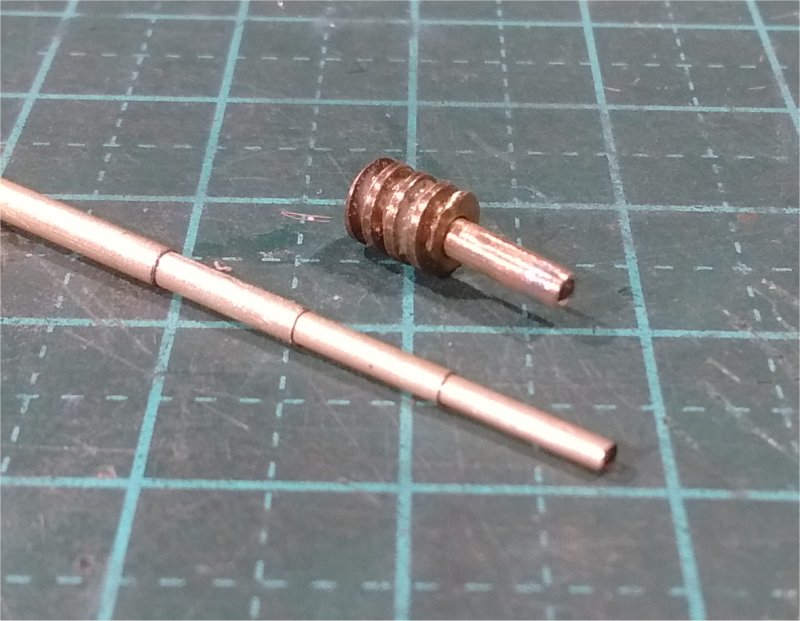

la suite avec la vis sans fin Jouef et les 4 tubes
mes tubes à gauche sont donc soudés ensemble et monté dans la vsf d'origine ;)

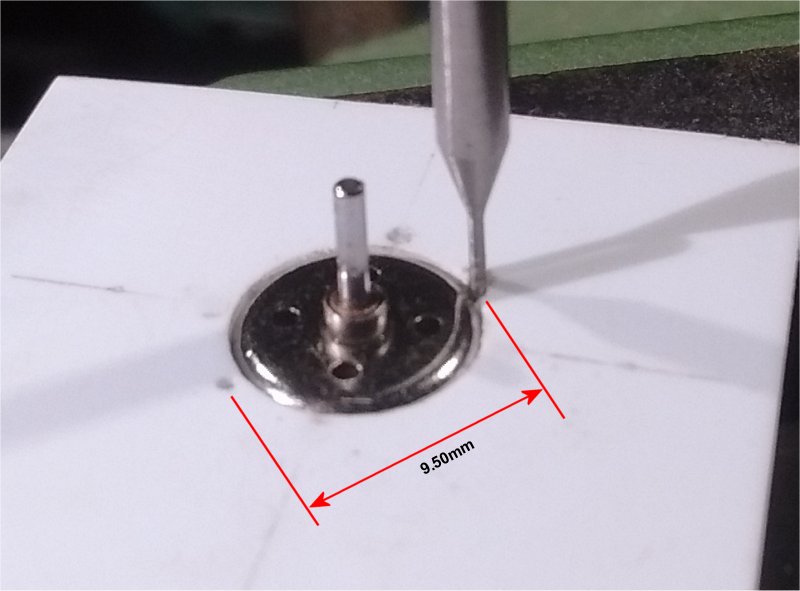

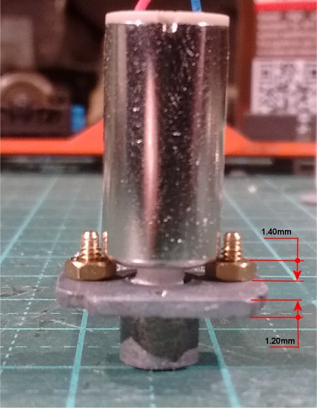

j'ai continué sur la fixation du moteur dans la cloche en Evergreen, mais y'a un os: le pas de fixation des 2 vis de 1.6mm est de 9.5mm, le diamètre moteur est de 8.1mm, donc les vis viennent taper dans le moteur, même en perçant nickel droit :F9
apres avoir bien cogité, je ne vois qu'une solution: surélever le moteur de 2 à 3mm maximum pour insérer des écrous entre le moteur et le bas du support, qui en plastique ou résine serait trop épais, donc cela sera en laiton ou maillechort de 0.3mm, suivant ce que j'ai en stock :mrgreen:
Dominique :F5

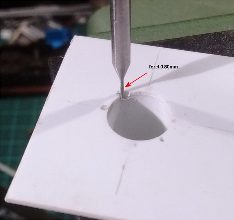

Messagepar augerd » 21 06 2019 à 16:59
augerd a écrit:...
petite explication en photos de ce que j'écrivais hier :maitre:
voila le support vu de dessous: l'a, ce n'est qu'un foret de 0.8mm, alors imaginer le perçage à 1.3mm puis le taraudage à 1.6mm H4
avec un entraxe de 9.5 entre vis et une diamètre de 8.1 du moteur, il ne reste que 0.7mm entre l'axe de perçage et le bord du moteur, alors qu'il faudrait 0.8mm, ça va pas le faire :F9
d'ailleurs, je comprend même pas que j'ai pas vu ce gag en dessinant le 3D H4 :C6
avec le moteur ...
... à part surélever le moteur pour pouvoir glisser des écrous entre lui et le chassis, je vois pas comment faire autrement, donc si quelqu'un a une idée géniale, je prend bien sur #B6
Dominique :F5
augerd
Messages: 2290
Re: Jouef VE: re motorisation de l'ancien 3 pôles
Messagepar augerd » 21 06 2019 à 17:52

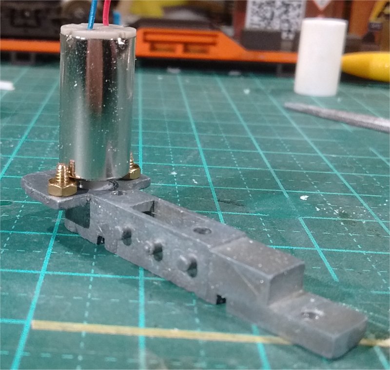

re complément...

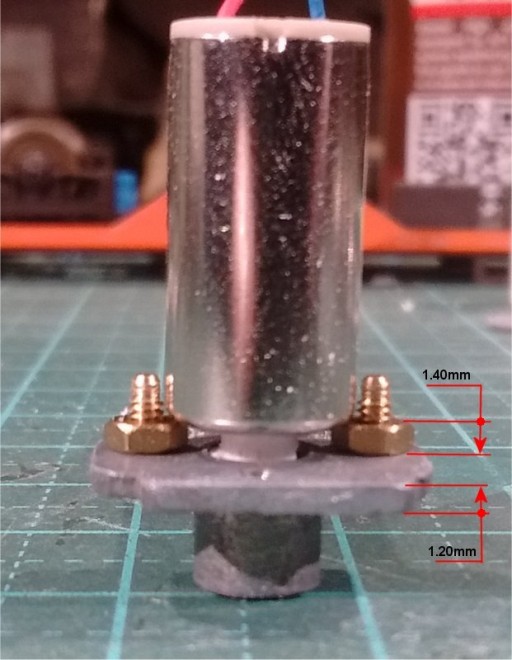

j'ai monté pour tester vis et écrous de 1.6mm avec le moteur ...
... et c'est pas mal ;)
vue de derrière: avec les écrous de 1.4mm d'épaisseur, plus un support en maillechort de 0.3, j'arrive largement en dessous des 3mm, carrément moins de 2mm, donc content :ipb-251
les vis ne gênent pas non plus le moteur même si ça passe juste, et encore, c'est les vis d'origine de 4.6mm de long alors que j'ai des 3 et 4mm ;)
ça avance, ça avance :mrgreen:
Dominique :F5
