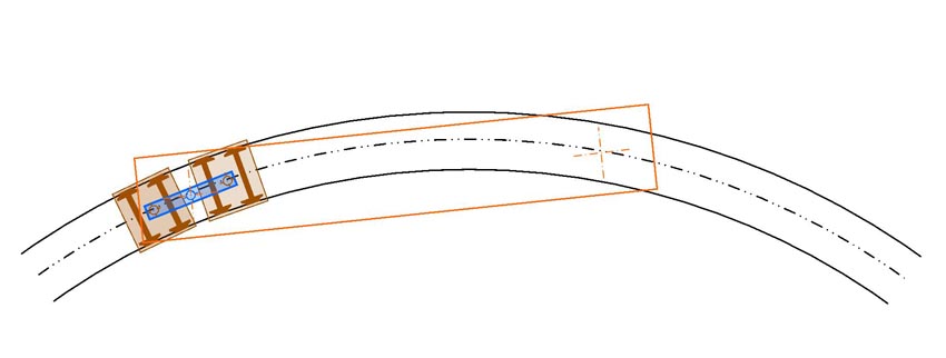

3 ou 4 essieux : Vi mais gaffe aux rayons des courbes.
À moins de faire un châssis pour 2 fois 2 essieux :F9 ?
Non, je dis ça parce que j'ai un vieux délire en H0m qui me coure dans la tête, donc j'ai déjà réfléchi à la chose #A8 ...

En châssis rigide sur 3 essieux, ca devrait le faire. Sur ce truck les essieux sont trés rapprochés (9mm), donc 9 + 4.5 = 13.5 mm, c'est peu. Evidemment il va falloir déplacer l'axe de rotation mais c'est un plus car en le décentrant vers l'attelage on diminue le déport de celui-ci au détriment de l'autre extrémité, mais là on s'en moque.

Les boggies sont tellement courts qu'ils doivent effectivement passer sur des rayons de courbure cintrés "sur le genou", ce qui ne sera pas mon cas en H0m.
