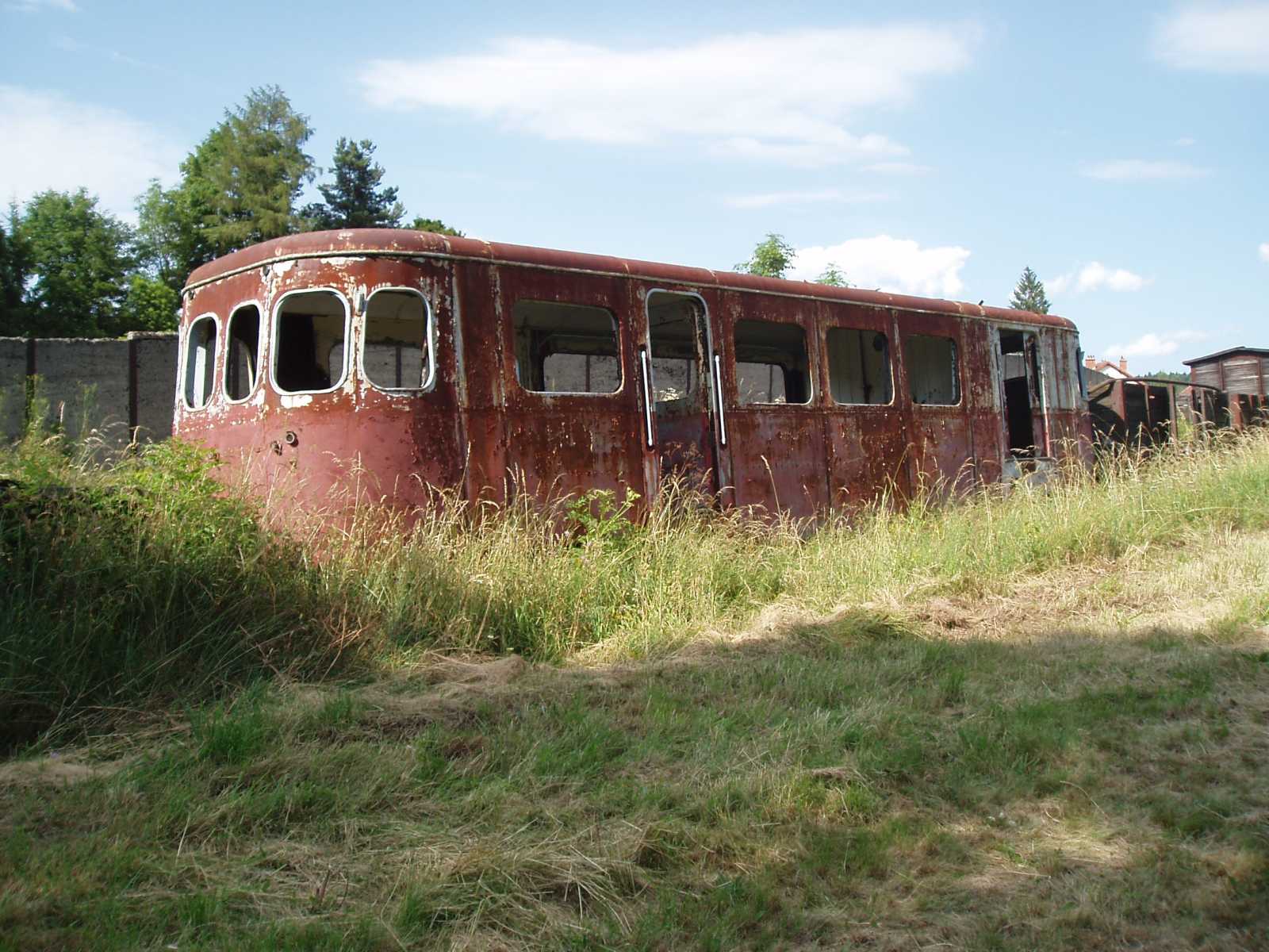

Je sais ce qui me choque: l'angle entre la partie plane de la face avant et l'arrondi de coin de caisse :F9 Cet angle n'existe pas sur le modèle réel, l'arrondi part en tengeance par rapport à la face avant. C'est ça qui donne l'impression qu'il a le "nez pointu" :B3

histoire d'être plus (un peu :oups2: ) clair:

Oui j'aurais dû accentuer "l'aplat" mais se méfier quand même de l'accroche a la lumière du laiton poncé à voir avec une couche d'apprêt... mais bon C7

Effectivement, le "défaut" est beaucoup moins visible sur cette photo #B6 #B5 Là il me plait bien C7
