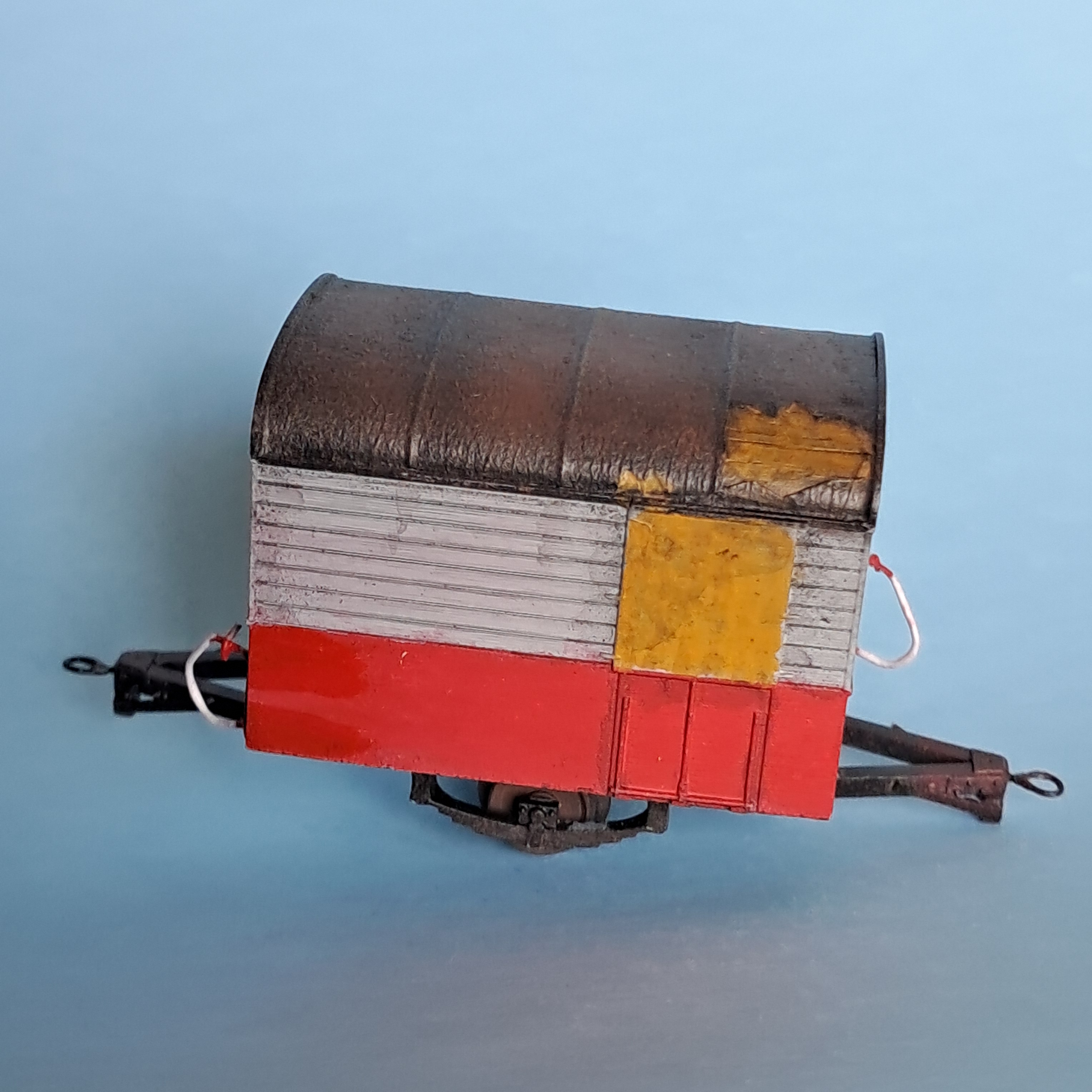

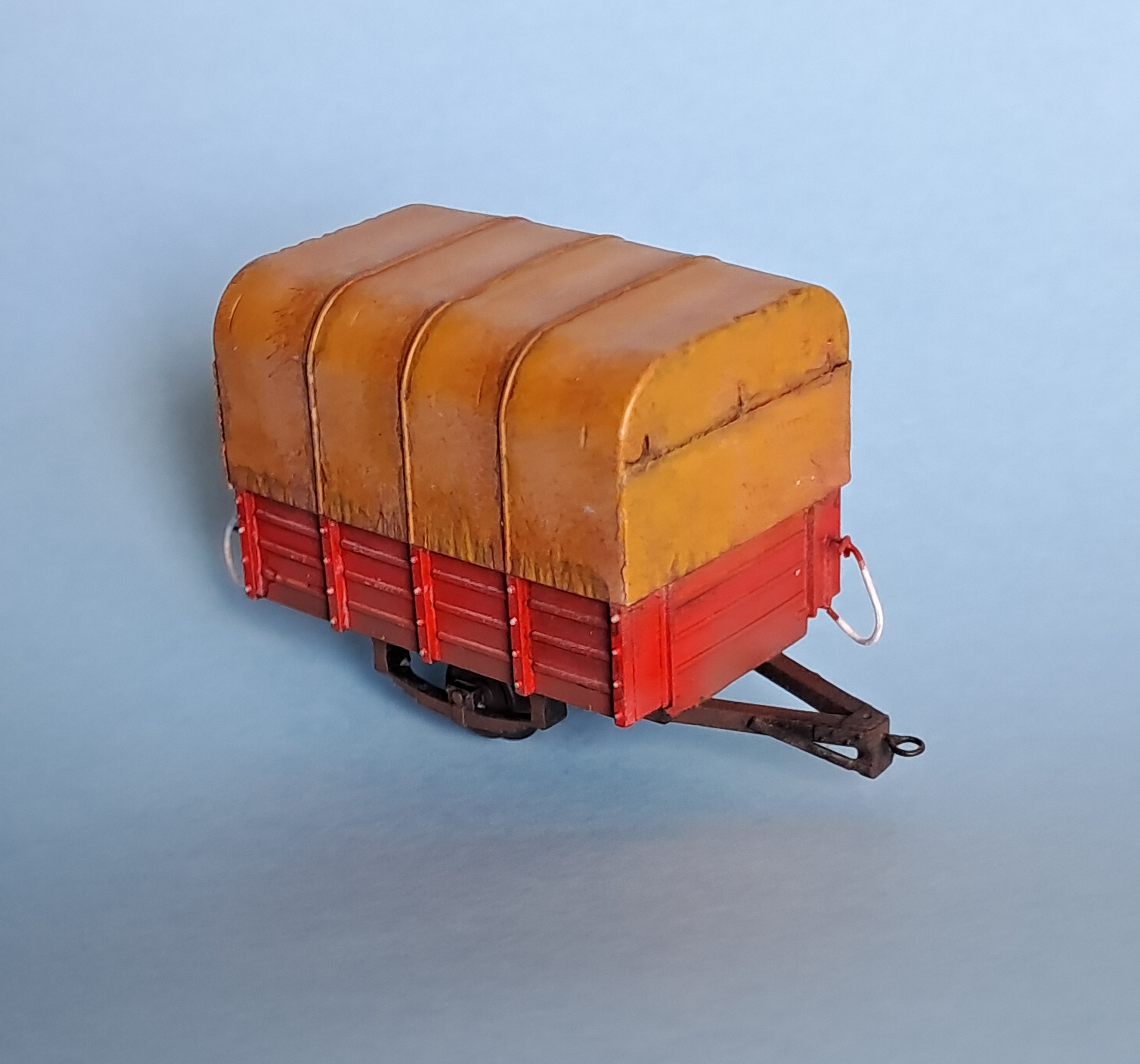

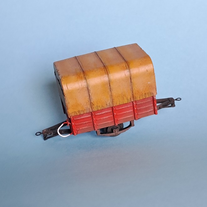

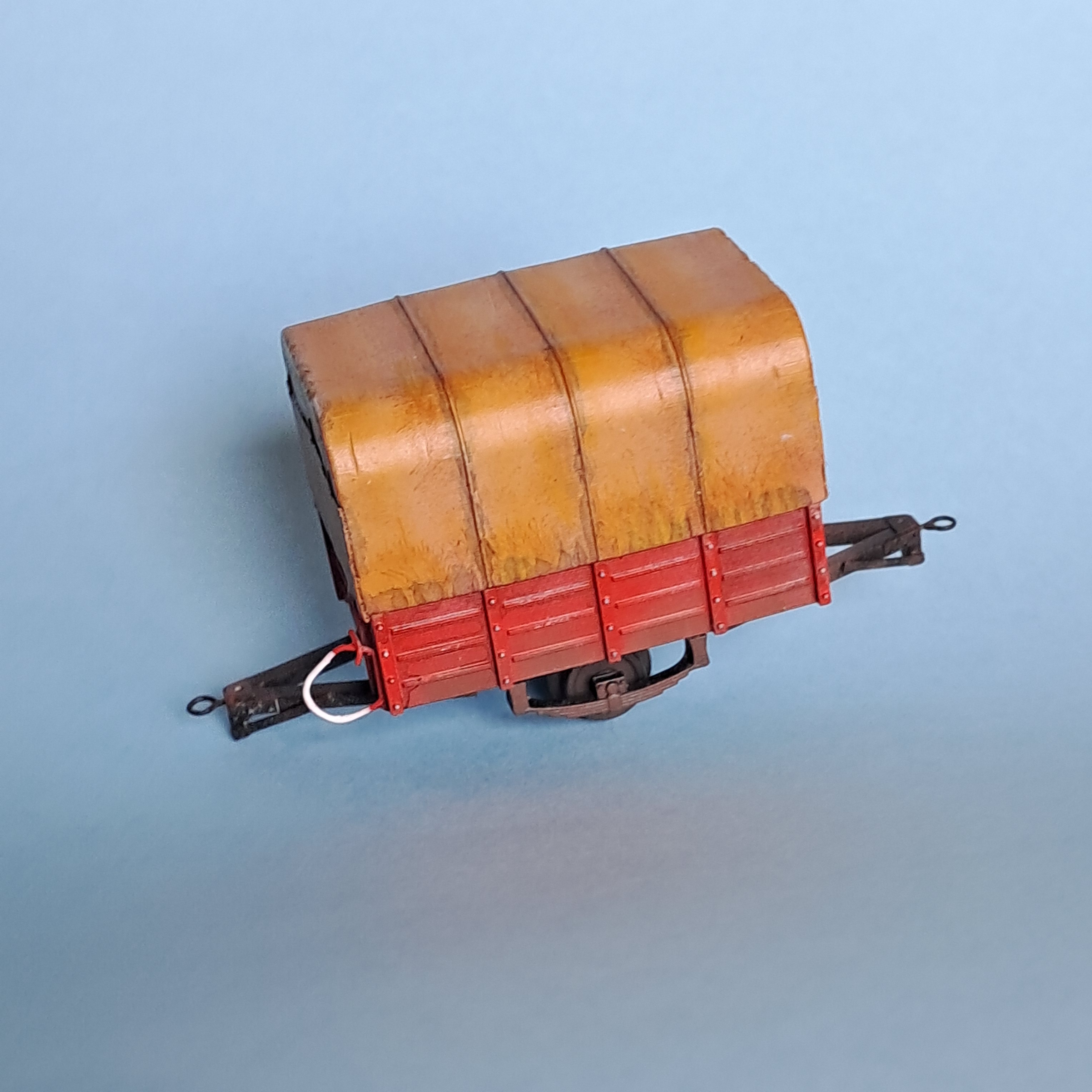

La remorque débâché ayant bien séché (peinture à l'huile) 2 photos
A comparer avec les précédentes vues la peinture à l'huile amène un plus indéniable . :B3

C'est sûr que la peinture à l'huile permet des "fondus" impossibles ou très difficiles à réaliser à l'acrylique E2 .
Par contre, j'aurais "blanchi" la bâche, plutôt qu'une teinte rouille.

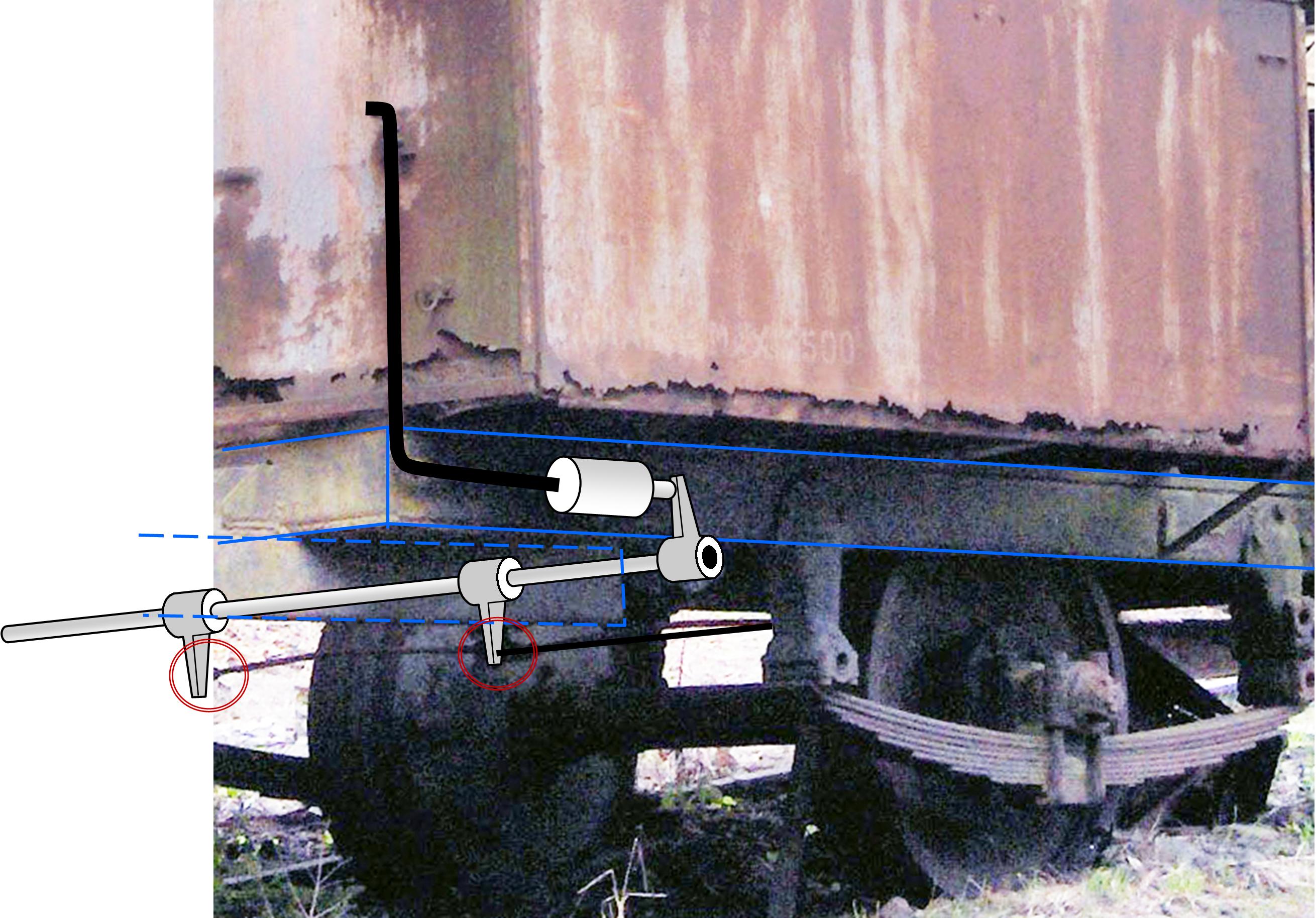

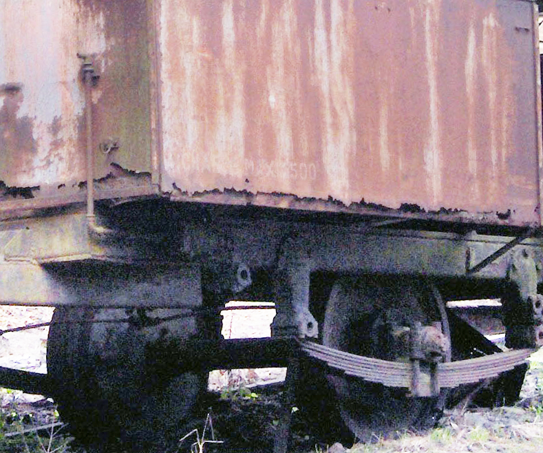

Pour en revenir aux freins et à force de triturer les photos disponibles chez nénette avec un autre membre vénéré du forum, je me suis aperçu que la tubulure de frein arrivait à un vérin sous le châssis :
Il met en mouvement un levier en acier moulé (je pense), visible au bout du piston.
Ce levier doit, je suppose, entraîner une barre munie d'excentriques, genre wagons à marchandises freinés, sur lesquels sont attachés les câbles de freins à tambours :
C'est ce qu'il me semble voir dans les cercles rouges.

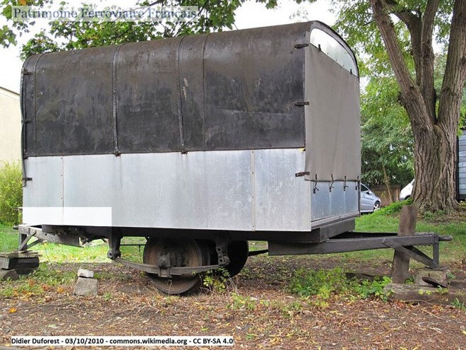

La photo de Wiki montre le levier mais pas le reste (Didier, si tu passes par là, est-ce que tu as fait une photo de détail ?) :

Effectivement mon Lapin ton explication cadre bien avec les vues #B6

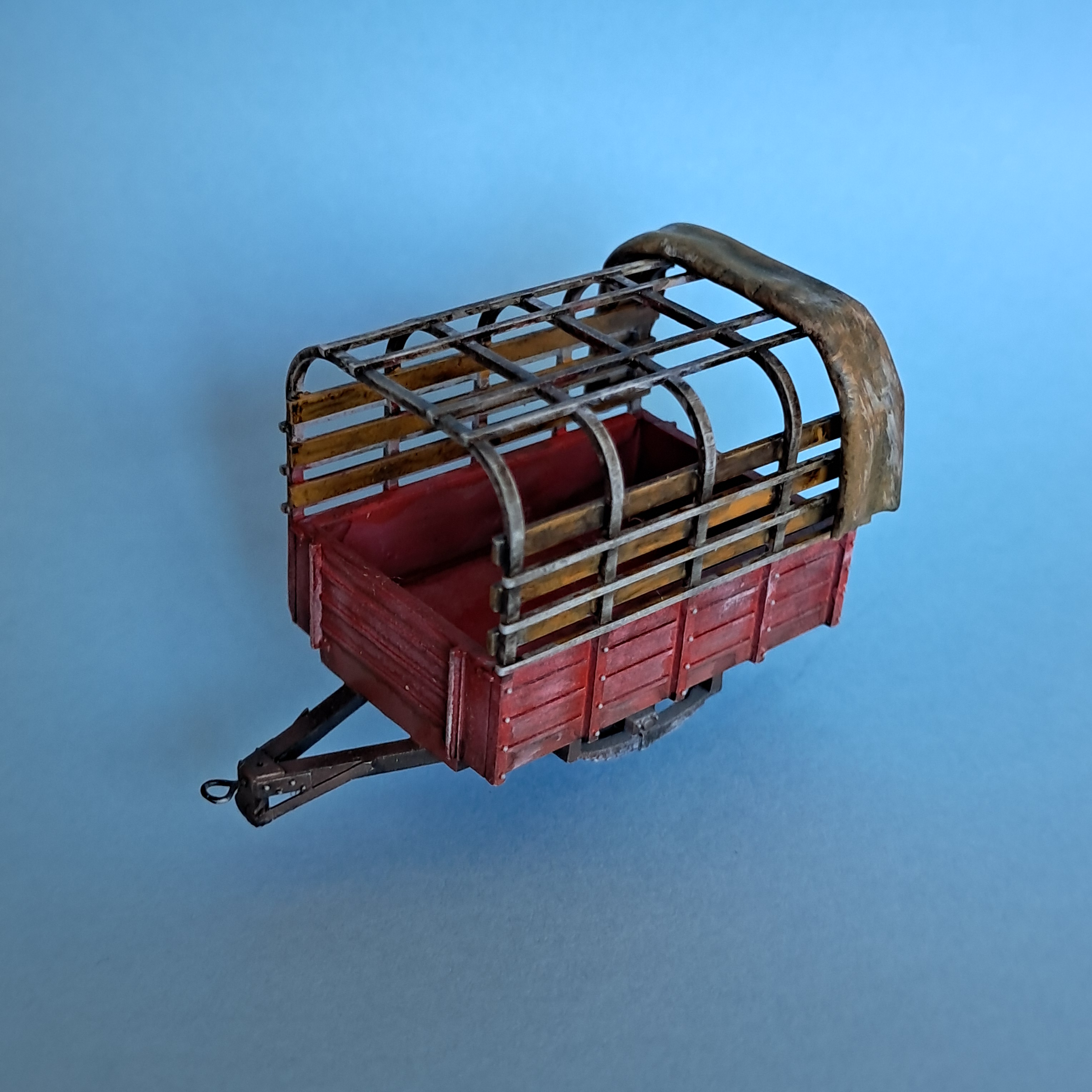

Finitionde la remorque bâchée peu de chose a dire niveau reproduction pas de lignes a l'impression, repro fine les gousset doubles entre la caisse et l'attelage sont
bien reproduit excellent roulement #B6
J'ai essayé de reproduire ces vieilles bâches que les plus anciens reconnaitront du moins je l'espère issues des surplus avec une couleur indéfinissable ayant perdu toute
souplesse qui se cassait presque si l'on tentait de la plier . :?
Il est temps de passer à la version boisée #B6

Messagepar Beyer-Garrat » 17 02 2025 à 11:20
Oui et non C7 bien maitrisé les huiles sont un véritable plus .
La remorque bâché est en fait peinte et patiné avec uniquement des peintures acryliques AK
le mode de traitement de la patine se rapproche de celui des huiles après un wash (surlignage des reliefs ) noir les débordements sont repris après séchage
avec un pinceau plat rigide en biseau avec du diluant acrylique pour effacer coulures et trainées et procédé aux ombrages .
Un vernis légèrement satiné (mat+30% de brillant) est ensuite passé à l'aéro donnant une légère brillance à l'objet.

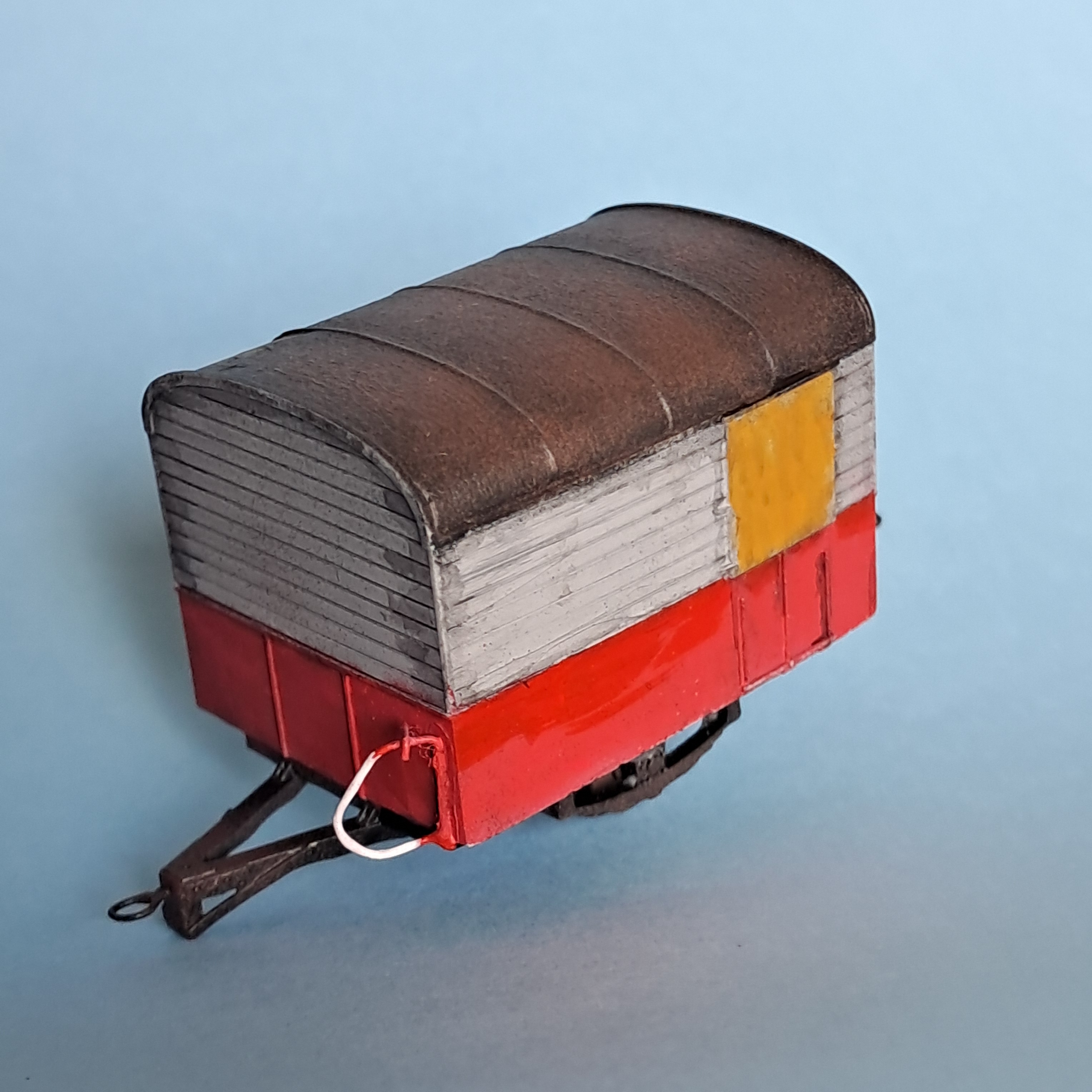

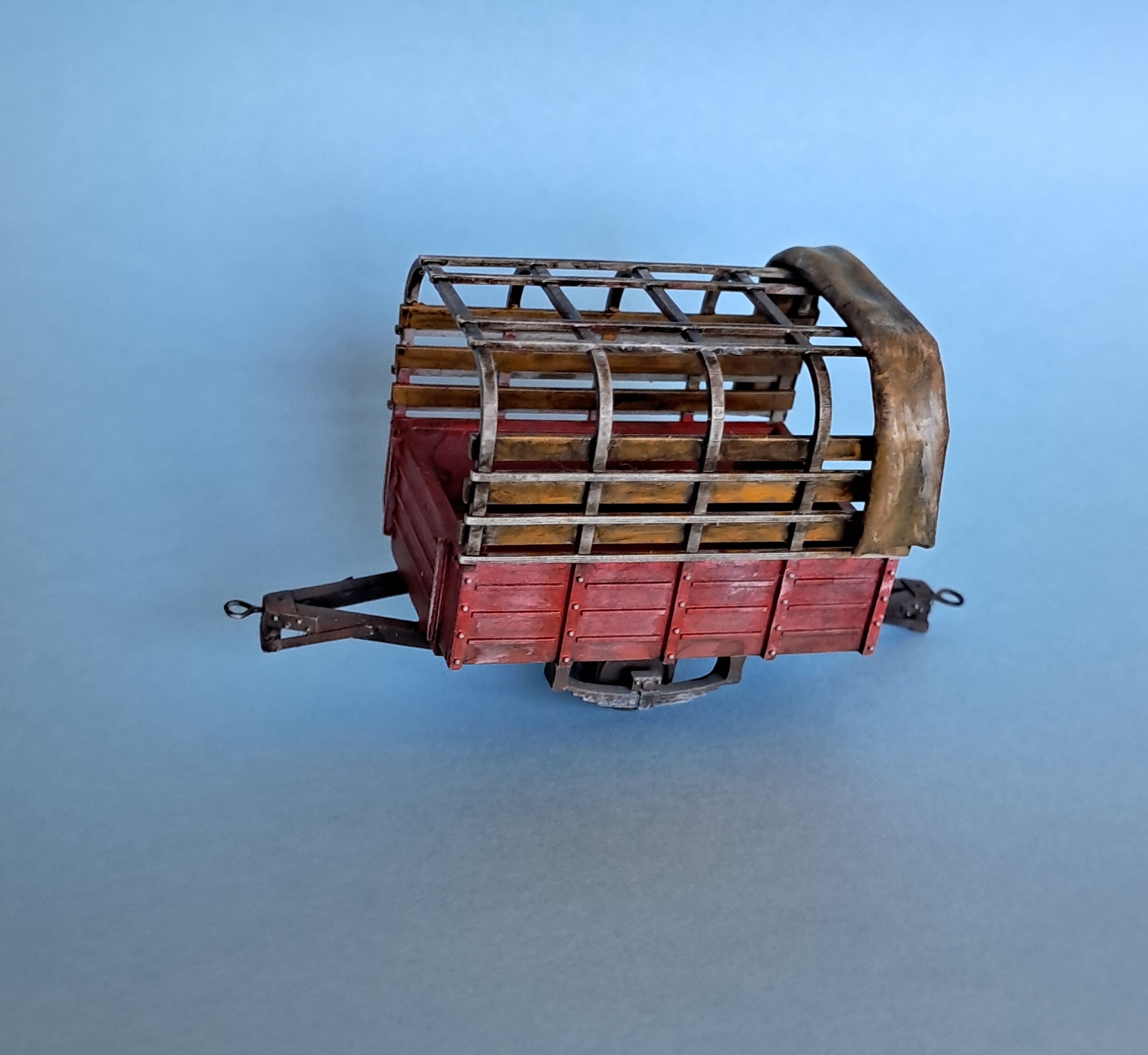

La prochaine de ces remorques est équipé d'une superstructure en bois recarrossée a partir d'un modèle bâché .
Equipé d'une rampe de chaque coté et d'un "rideau" en toile en partie haute

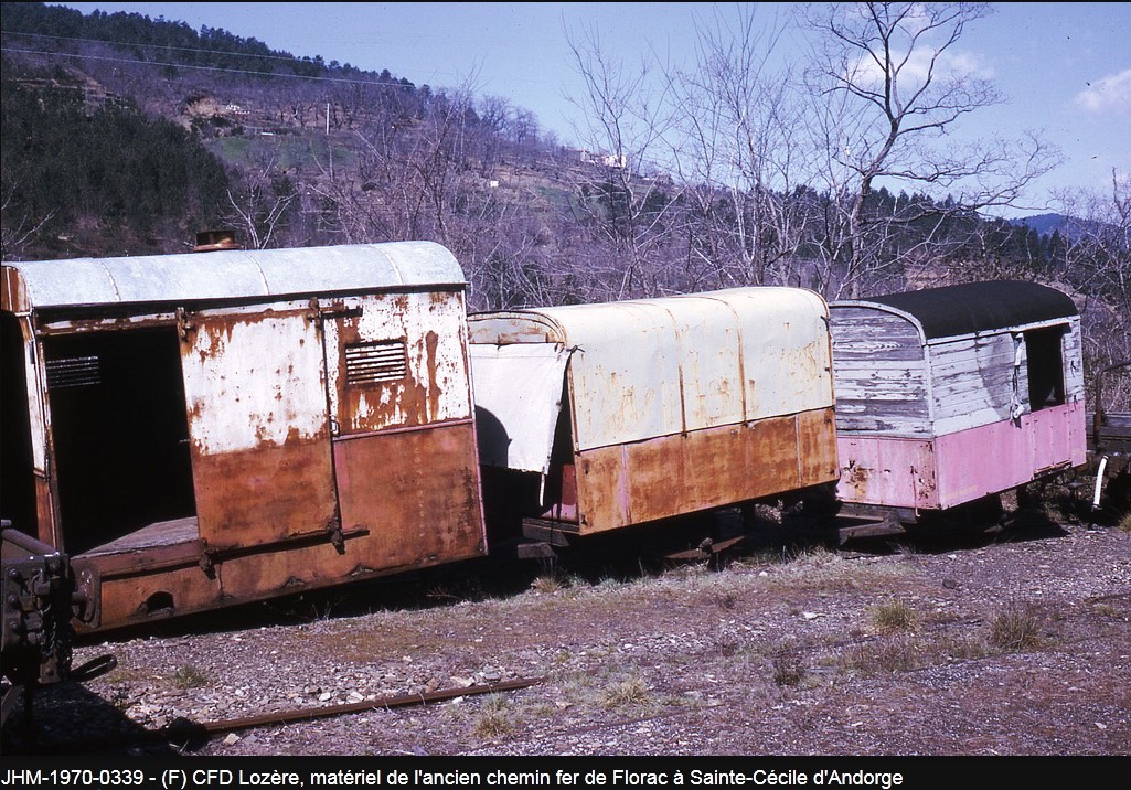

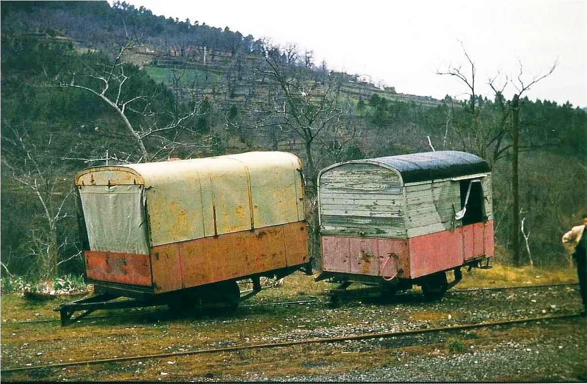

Elle devait servir au transport d'animaux comme le montre cette photo prise a Dunières avec des "marches" en métal en partie basse et une barrière métallique en
partie haute pour empêcher de trop se pencher a l'extérieur. Une toile goudronné étanchéifiait la toiture en latte de bois. :maitre:

Messagepar Beyer-Garrat » 18 02 2025 à 18:07
Un excellent souvenir André #B6

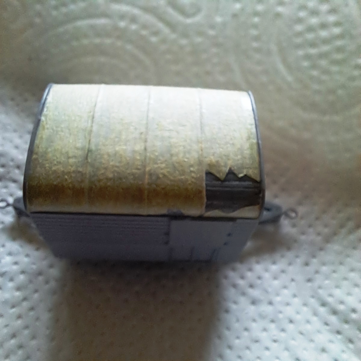

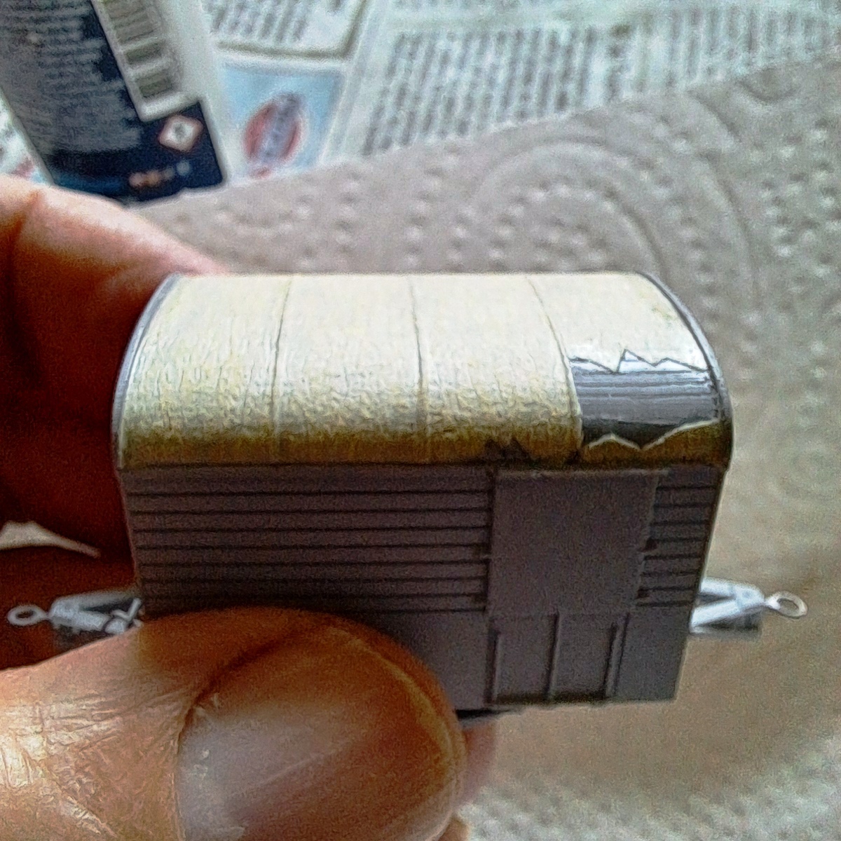

La remorque boisée Miniatrains est correctement gravé et imprimé sans vagues j'ai décidé de rester light sur les modifs je n'ai pas ouvert les parties supérieures
des rampes préférant une peinture en "trompe l'oeil" du "rideau".
La toile goudronné est reproduite a base de scotch de carrossier bien marqué avec l'ongle pour suivre les reliefs en toiture quelques lattes ont été gravés
et le scotch découpé au cutter dans cette zone pour simuler une partie arrachée .Le bord des découpes et de la toile a été enduit de cyano
pour éviter les déconvenues :maitre:
Reste une petite peinture et un vieillissement .

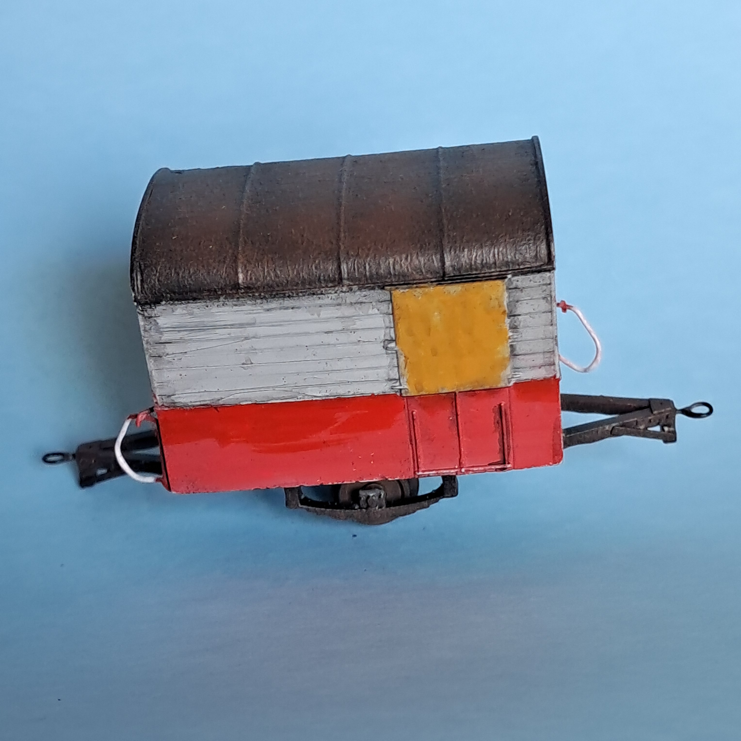

Re: Remorques CFD en modélisme Hom et Hoe
Messagepar pelican » 19 02 2025 à 09:38
Juste un truc, pour taquiner Tonton ... les déchirures sont trop nettes ... peut être en essayant de déchirer le scotch sans le cutter, avec les ongles ??? C7
Messages: 50504
Messagepar Beyer-Garrat » 19 02 2025 à 18:20
Merci pour vos appréciations #B6
Ça ne se voit pas trop Pélican après peinture #B5
