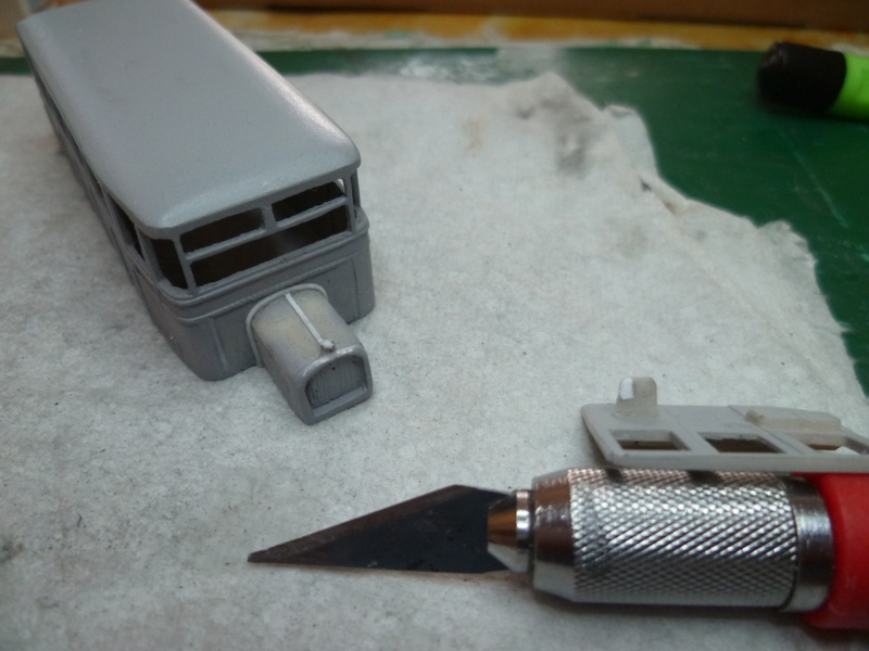

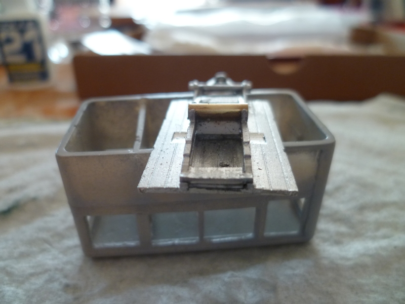

Ce soir, j'ai ébarbé les ouvertures des caisses.
Yeah !
Mais plutôt prudent avec le pare-brise, c'est que c'est fin ce truc.

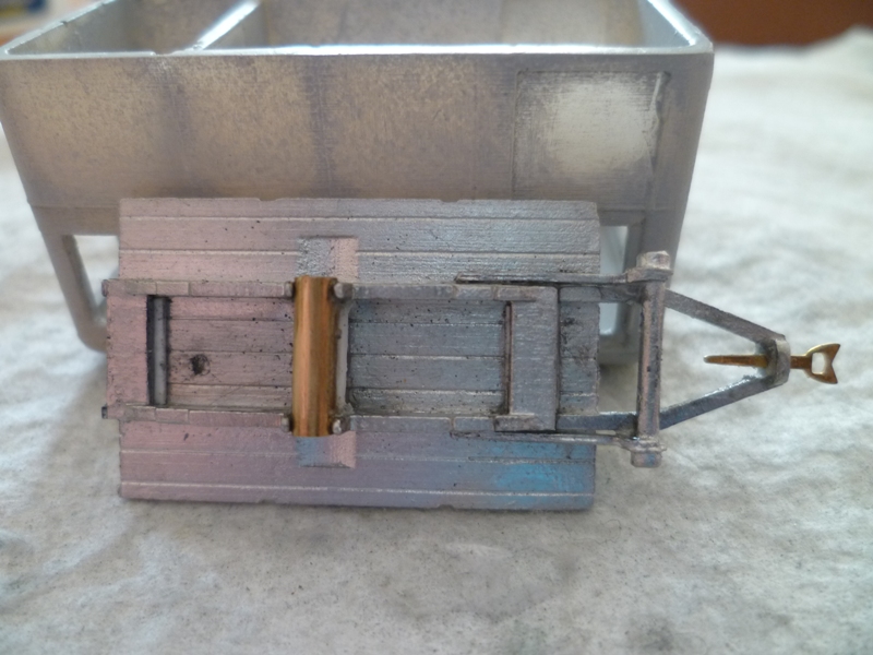

Montage châssis remorque à marchandises modifs identique a celle voyageur renfort sous l'essieu et châssis :
Habillage avant de autorail avec joint capot moteur / châssis et charnière capot (profilés Slatter's) sans oublier le bouchon de radiateur d''un diamètre trop important d'origine
Prochaine étape mise en peinture des ces ensembles, je ne finirais le l'ensemble châssis moteur qu'une fois tout pré monté pour vérifier l'encombrement. :B3

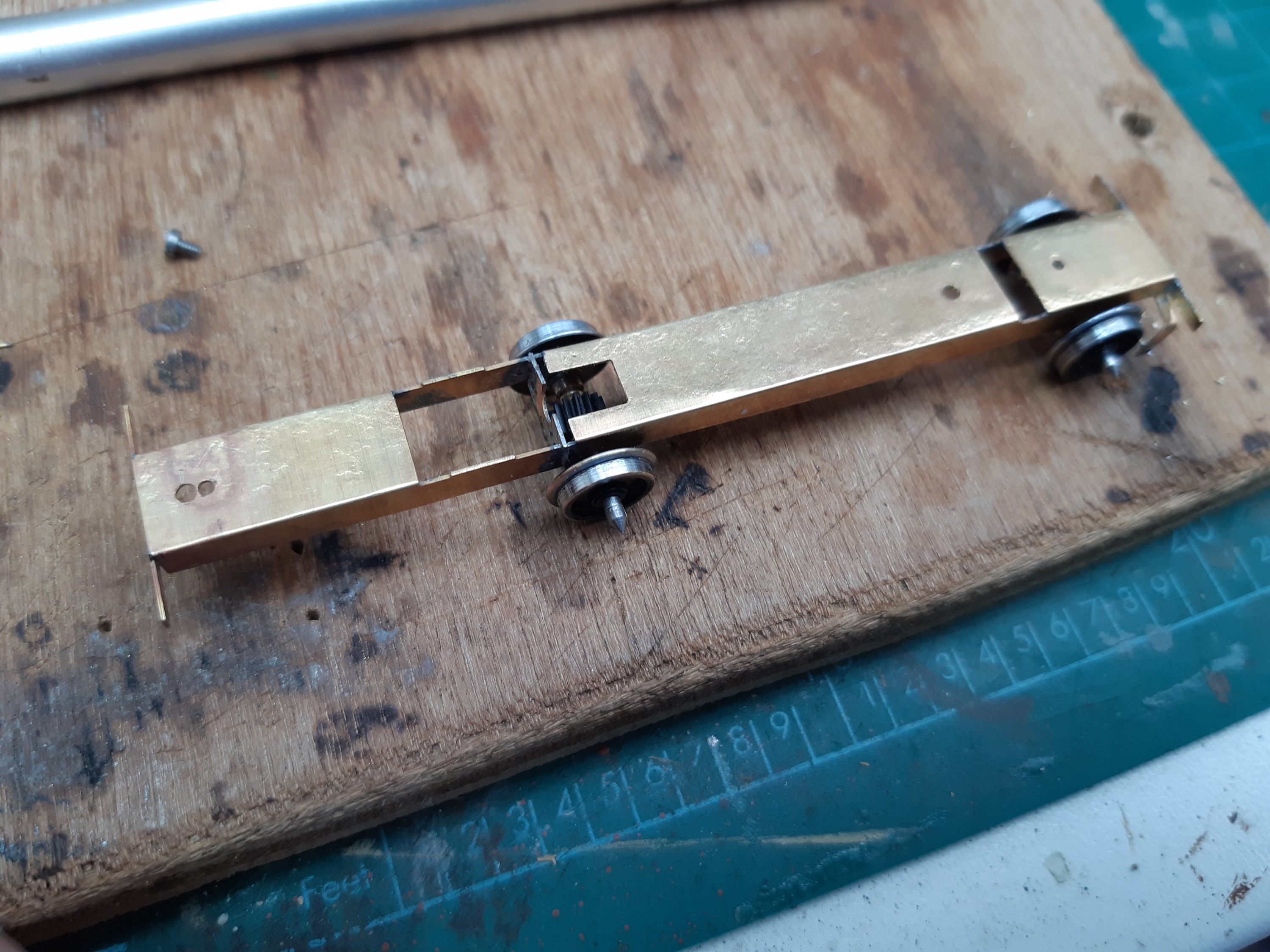

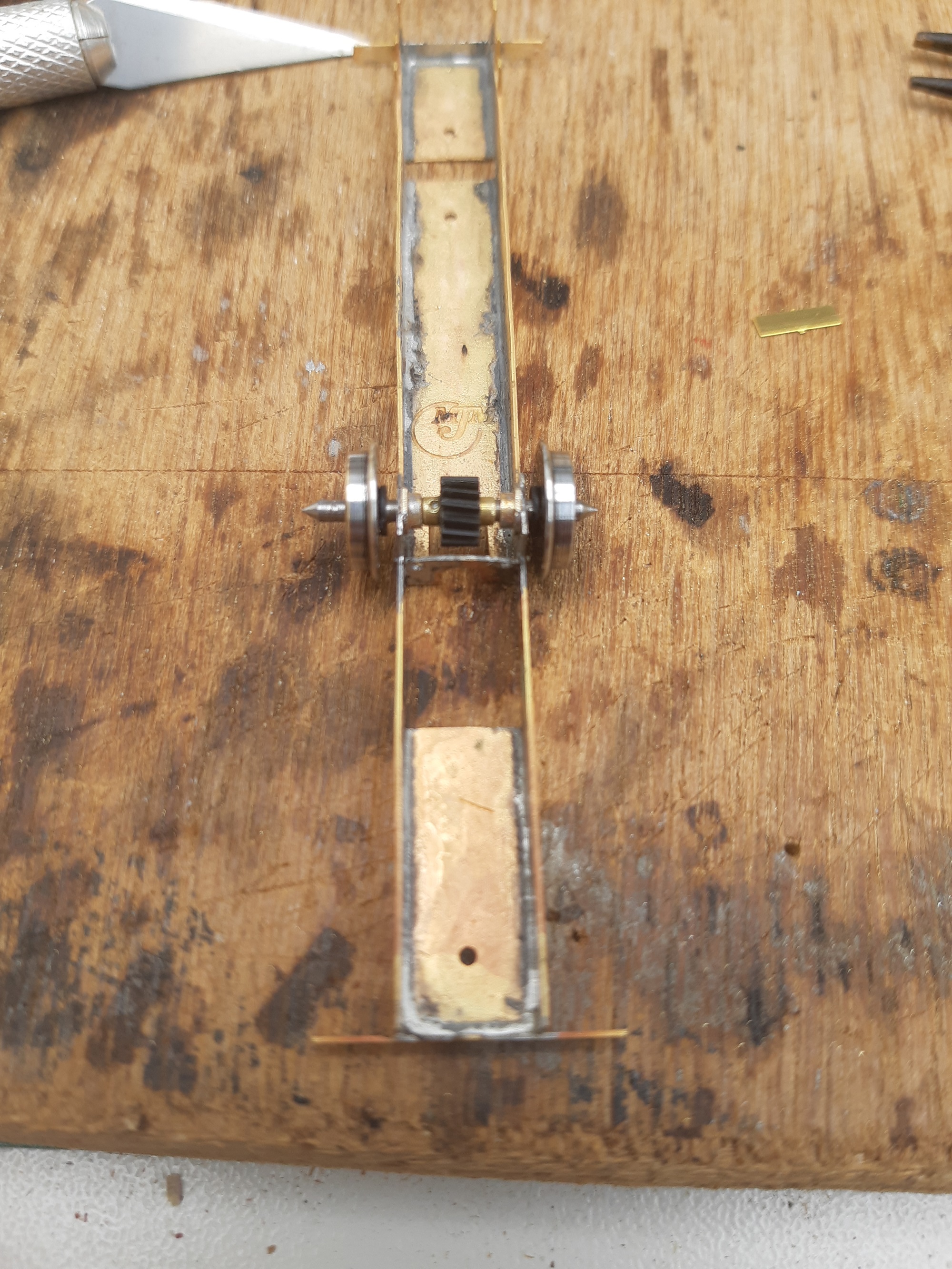

Tiens, le montage que j'ai fait:
Paliers Gibson brasés à l'intérieur des longerons. Je me suis servi de l'axe de l'essieux pour le centrage. Ensuite, mise à longueur du tube, un petit trou de 0.6mm pour que la cyano s'infiltre entre l'axe et le tube et ça le fait #B5 Bon, j'ai toujour la même intérogation: Je garde le moteur 6V prévu ou je monte un 12V un peu plus gros mais qui va me poser moins de problèmes que le 6V+résistance quand je vais digitaliser… :F9
On va meuler les axes et monter les flancs de roue, ça fera plus propre C7

J'ai des 12V de chez Lawton commandés à l'époque pour le Pétolat, ça devrait suffire #B5 Sinon, Marcel nous fait des blagues:
1,5mm de défaut d'entraxe pour visser le châssis moteur sur le plancher en MB... Pas bien grave, on reperce soit l'un soit l'autre en gardant le perçage avant comme référence :maitre:

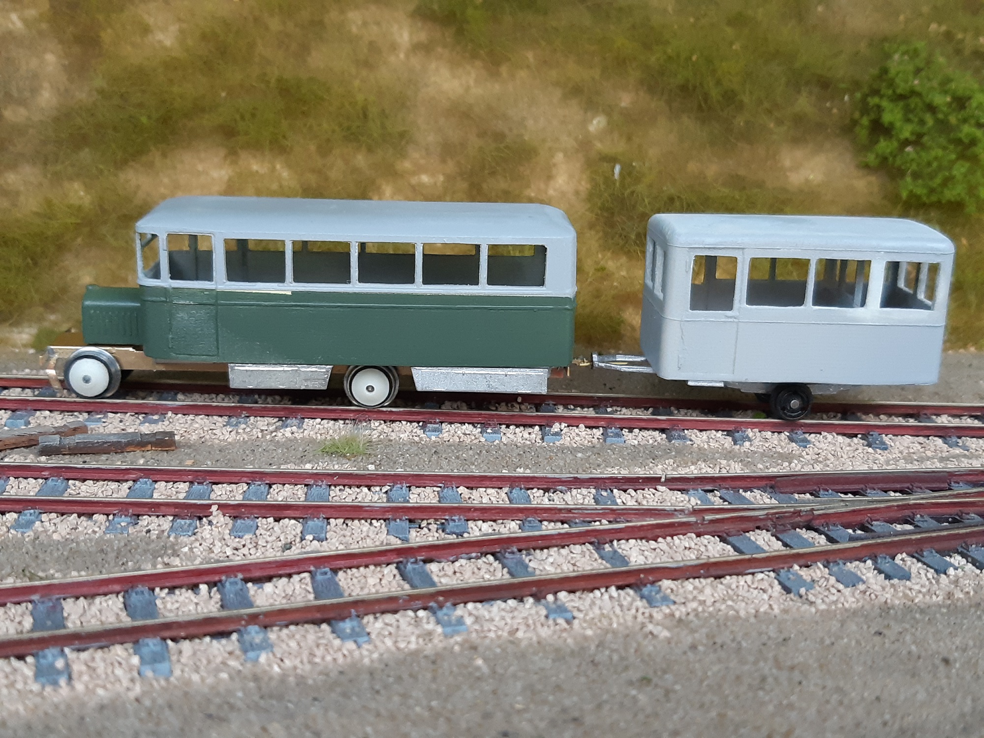

Petit essais avec une remorque "pour voir":
Pas de soucis dans un sens ou dans l'autre en ligne ou sur les aiguilles... Autorail digitalisé à la française (Poussé au doigt C7 ) on ne détèle pas #B6

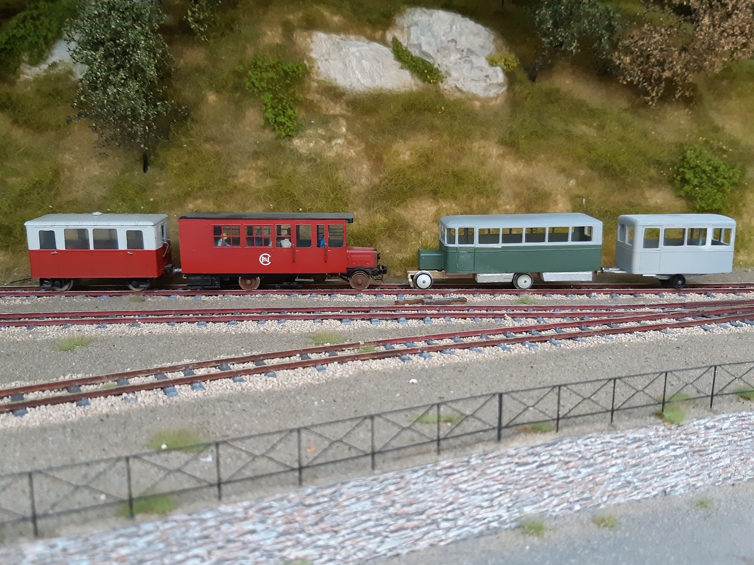

Petit comparatif avec le JM Géco pour le plaisir:
