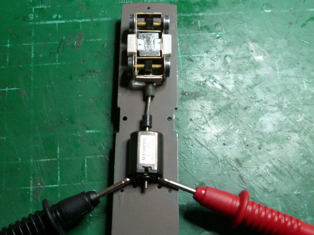

Petite remontée de post: j'ai enfin avancé sur mon projet Brissoneau HOe version motorisation Tomytec ci dessous:
J'ai voulu commencer a découper le chassis zamac ce matin, mais vu les proximités et les trous existants en plein milieu, ça m'a paru pas terrible, même la fixation de la caisse devenait compliquée du coup, cet après midi, j'ai prix mon pied a coulisse et mon crayon avant de passer en CAO et de sortir ça:

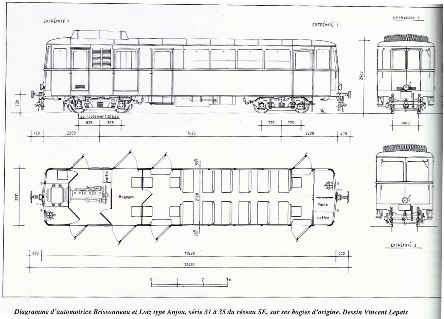

En réponse a ta demande Bricohoe sur ma vidéo YOUTUBE de motorisation
de cet autorail Atlas il manque effectivement des cloisons intérieures sur le modèle Atlas
C'est plus compréhensible avec le plan de F.Lepais de cet automotrice
Il faut ajouter celle derrière le conducteur entre le moteur et la génératrice
Celle (grillagée) du compartiment postal
Tu détailles éventuellement le moteur
Tu peins l'ensemble tu y places quelques "Chinois"
Et roulez petit bolide :rod_mdr2 Comme tu peux le voir le véritable moteur est entièrement dissimulé C7
N'hésites pas a placer des photos sur ce fil de ta modif en Hoe et du nouveau chassis #B6

Messagepar rms olympic » 11 02 2016 à 11:31
Le plan des autorails Brissoneau et Lotz, livrés au SE-Anjou est clair et net : l'aménagement y est bien visible...

Messagepar Brico HOe » 11 02 2016 à 19:13
#B6 Merci pour les info, c'est la petite cloison a l'arrière que j'avais pas choppé !

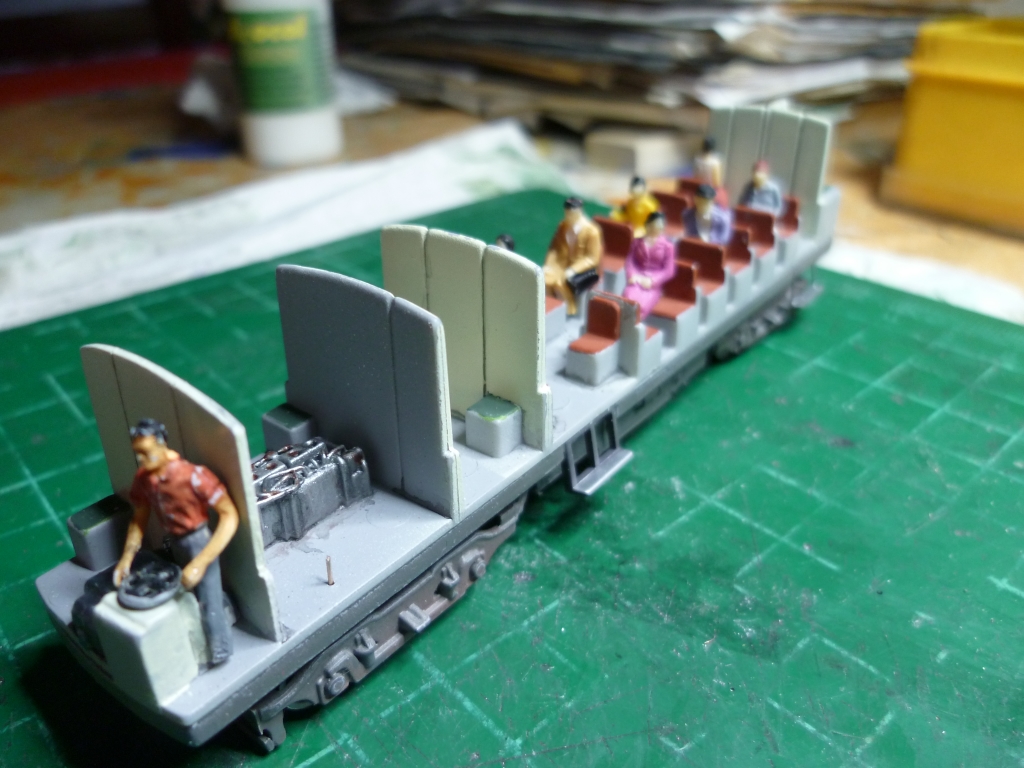

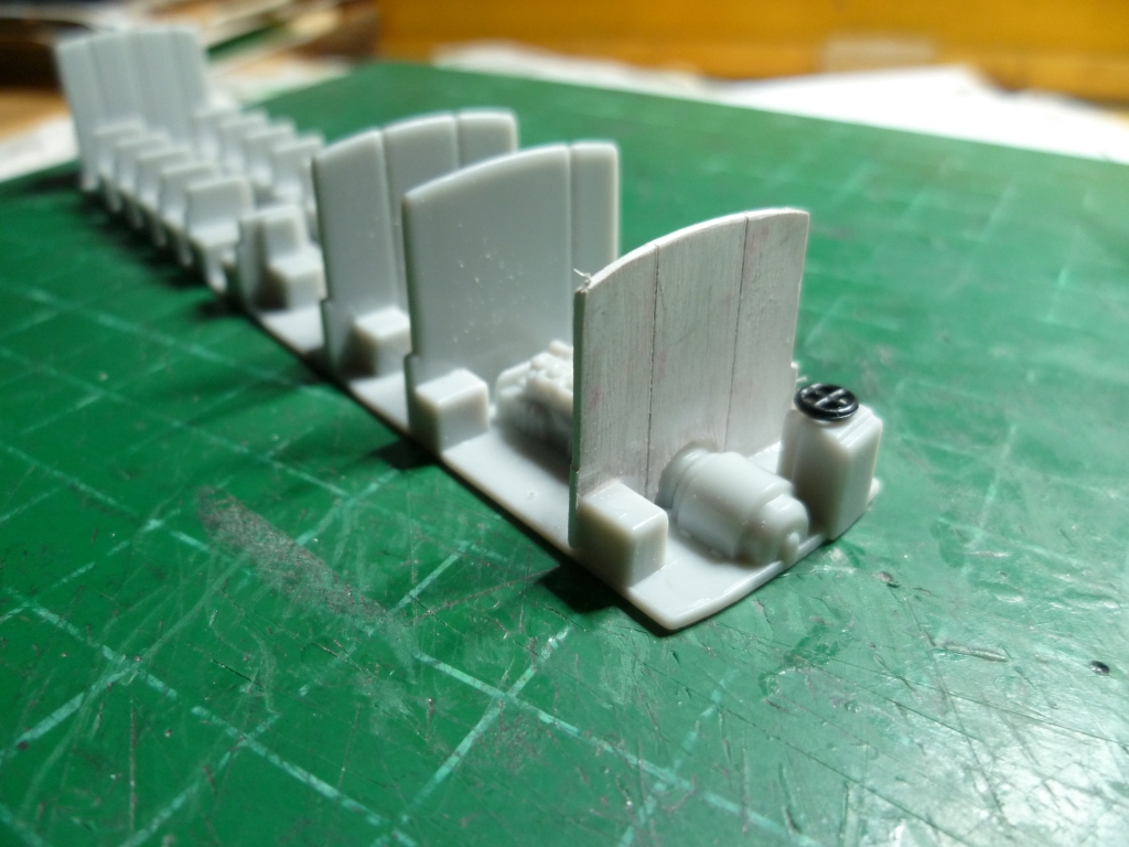

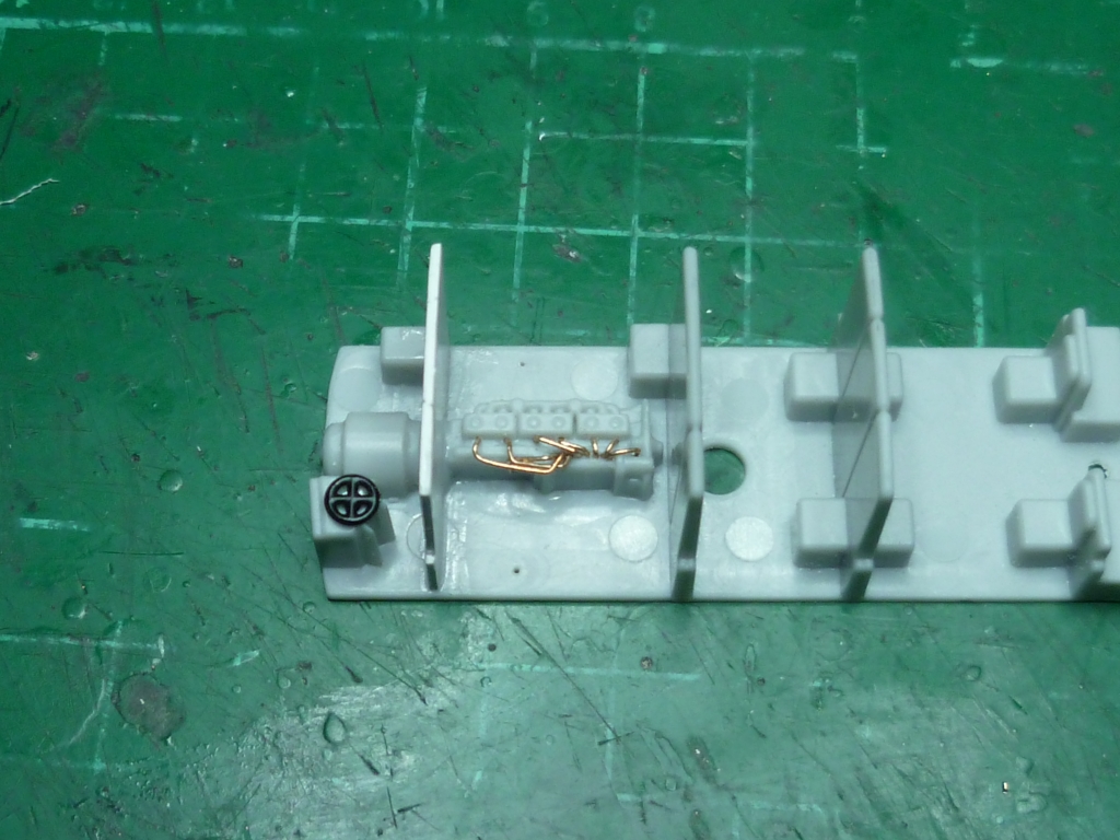

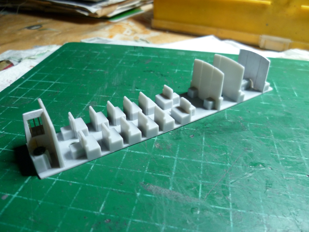

En attendant l'arrivée du proto (demain ou lundi), j'ai ajouté le haut des sièges (que je voulais pas mettre au départ) et les cloisons manquantes (a coller après installation des écrous)
La question maintenant, c'est est-ce que je fait les strie dans les cloisons ou pas ?

Messagepar Brico HOe » 11 02 2016 à 19:46
Storm: tu tiques sur le fond d'écran et sur le rendu et tu vois même pas la belle boulette sur une des cloisons de la photo 2 :H2 :H2
Brico HOe
Messages: 1243
Re: Motorisation Brissonneau et Lotz SE ANJOU Atlas (Hom / H
Messagepar Storm » 11 02 2016 à 19:51
Celle qui se ballade sous le châssis? Non, pas vu :oups2: :rod_mdr2 Bon, après, je ne sais pas comment est prévu ton truc et ce qui vien dedans... Oui, c'est pas une excuse et c'est de parfaite mauvaise foi C7 :prrrt:
