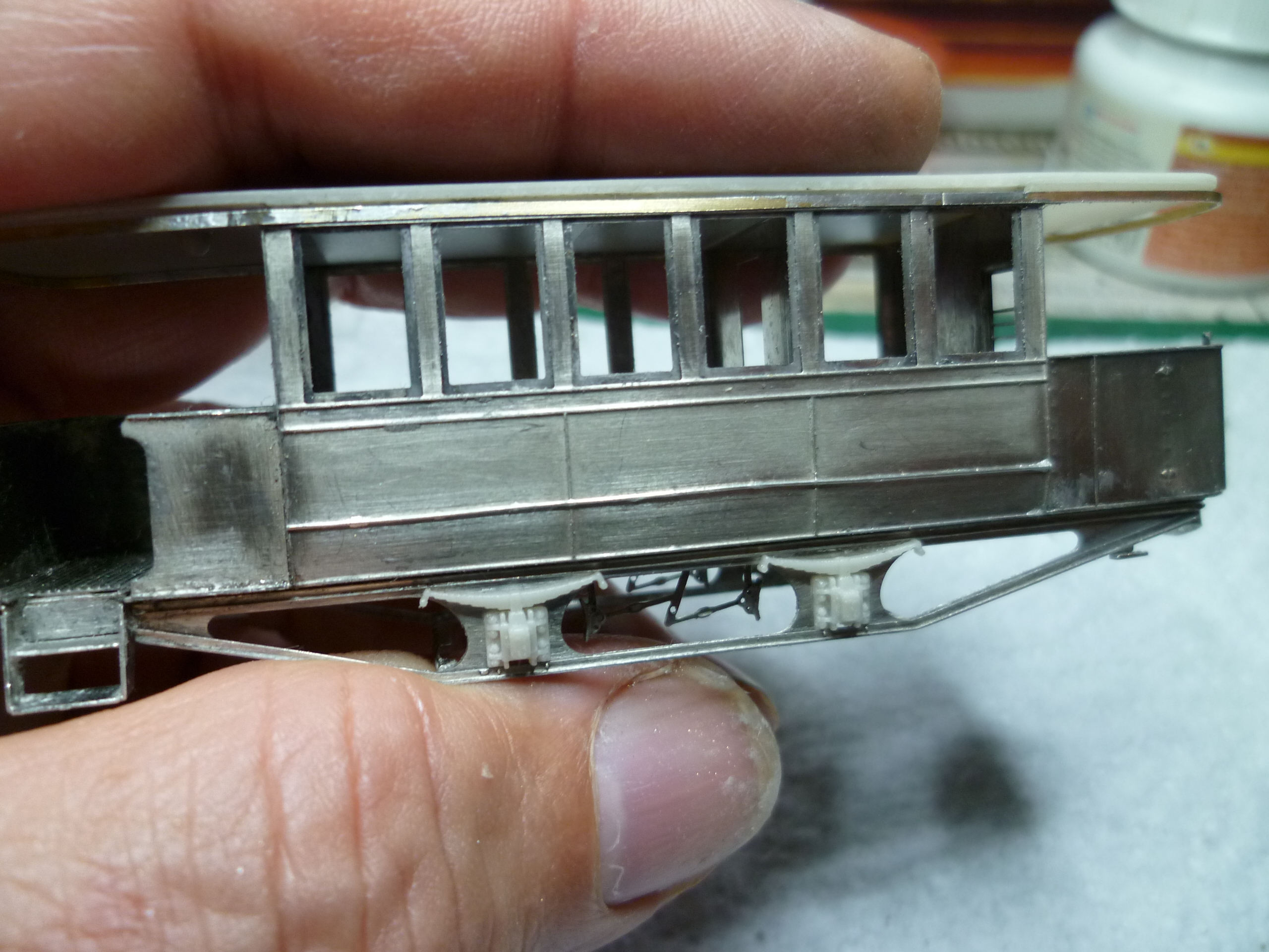

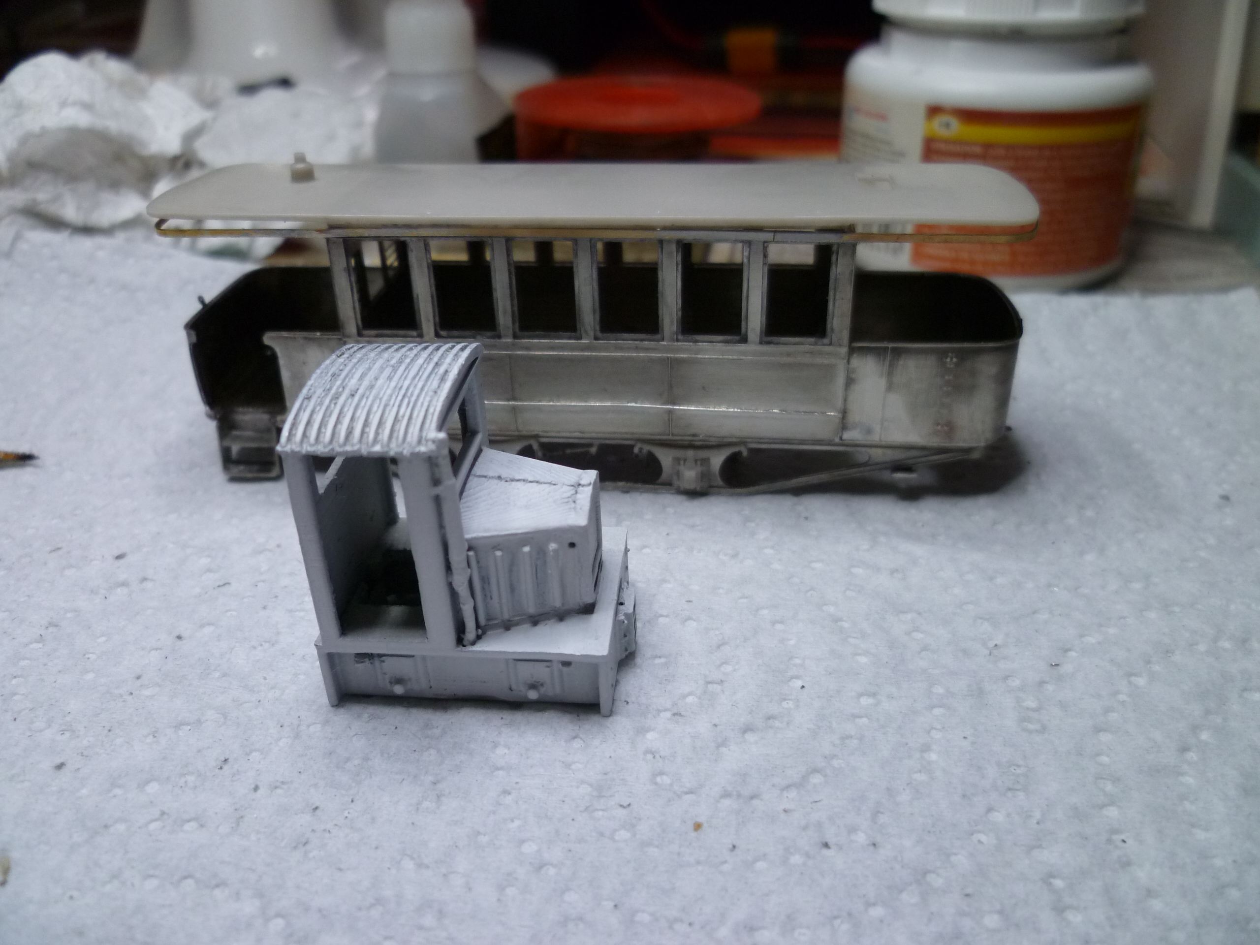

Oui et non Jean Jacques jusqu’à présent tu as totalement raison ,c'est ce que j'utilisais aussi
La précision de la 3D allié a la qualité de flashage amené par Excella, surtout pour de petites échelles ,m'ont amener a reconsidérer mes choix
Sur une caisse comme celle de la Purrey l'utilisation de pièces brasées ensemble ,de couvre joint ou de bandes de rives de moins de 0.2 voire de jonc
ne tolèrent aucune sur-épaisseur,si je faisait un parallèle ce serait comme la cyano face a l'araldite.Moins costaud mais invisible enfin presque C7
Le caillebotti ,les rambardes des loges avec la viscosité de la paté et son bas point de fusion
sont parfaitement lisser après brasage même pas besoin de nettoyer le flux ou les sur-épaisseurs

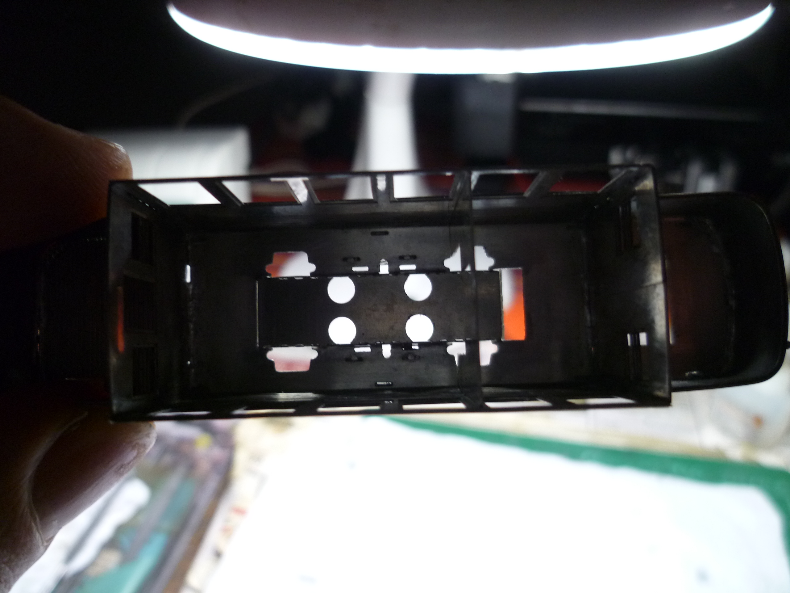

Une photo permet de voir les qualités d'ajustements de ces kits "modernes" l'on est a des années lumières du métal blanc et des kits laiton "ancestraux" que nous avons tous montés #B6
Sur cette vue ,volontairement à contre-jour seul les bouts de caisse sont soudés les cotés de caisse s'ajustant parfaitement sans soudure :maitre:

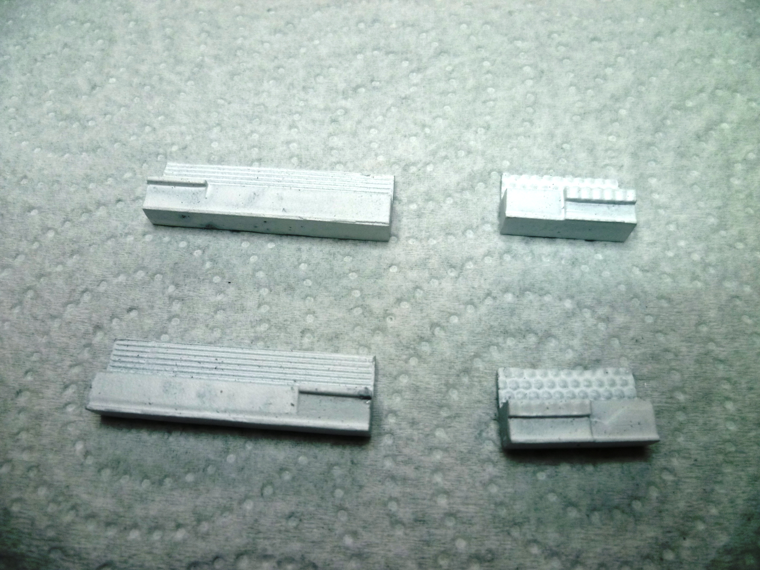

Deux sorte de banquettes (bois et velours) en métal blanc elles constituent le lest attention au sens de montage droite/gauche (encoches)
Sur la photo deux sont peintes avec le primer Tamya et deux avec le primer Motip blanc même couleur ,même finesse ,même odeur , même pouvoir couvrant :F9
Autour de 12€ chacune hors livraison sauf que l'une fait l'une fait 500 ml et l'autre 180 ml H4 H4 mon choix est déjà fait :B3

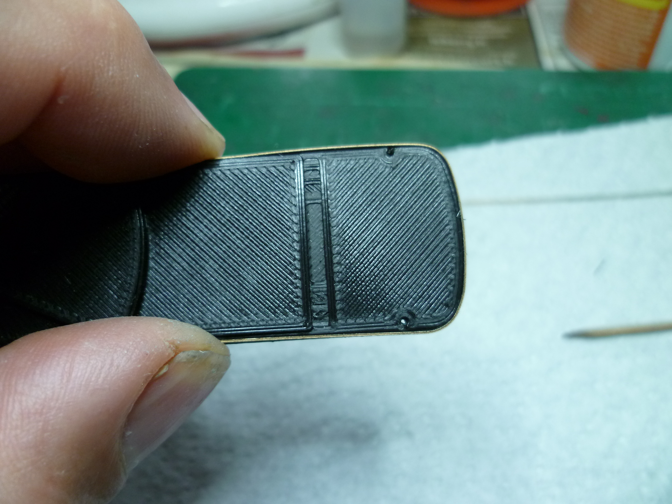

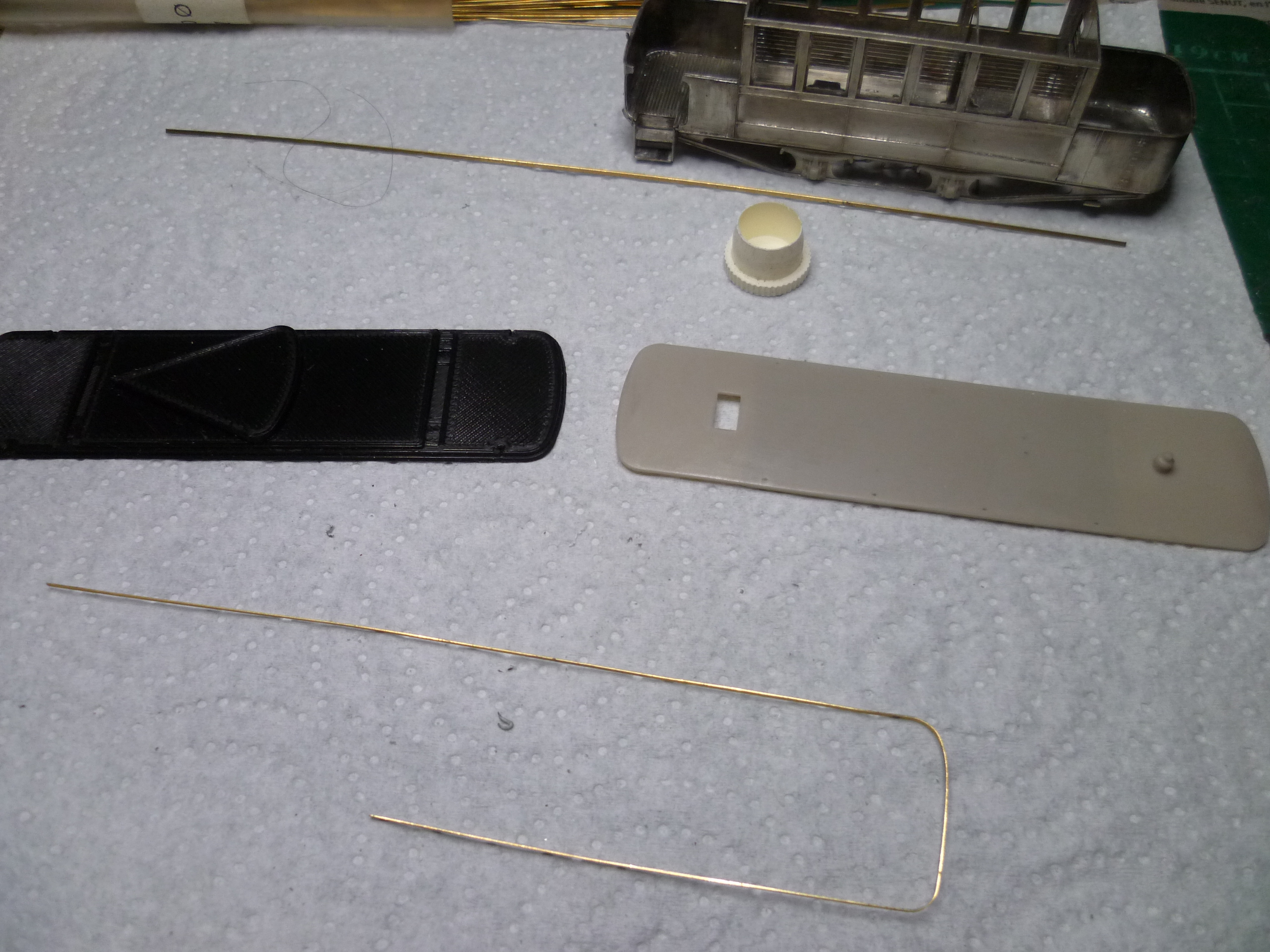

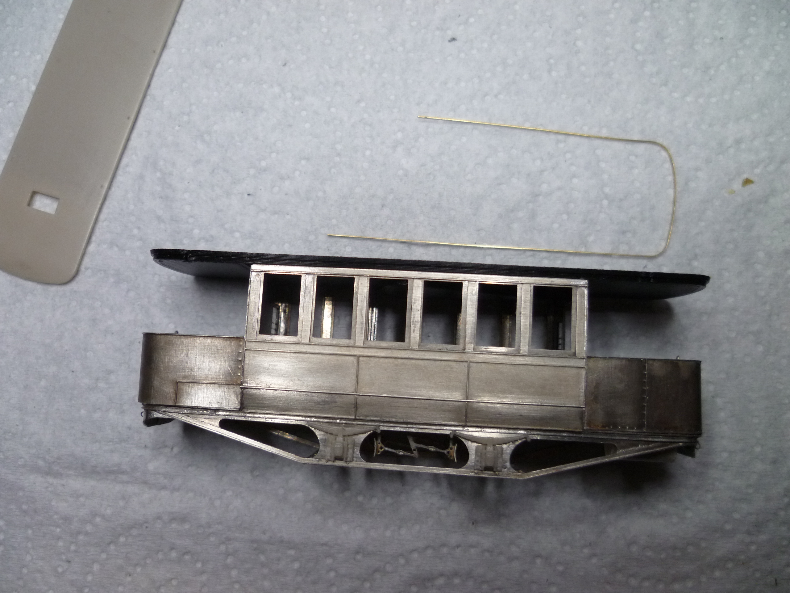

Passons à la toiture le point le plus délicat de ce montage #A8
TdA fournit une pièce spécifique réaliser en 3D pour la mise en forme des rebords de toiture en arcap celle-ci étant en résine elle ne supporterait pas la soudure et pourrait se casser
Bonne idée si ce n'est que j'aurais préferré une gorge sur le pourtour plutôt qu'une encoche sur le pourtour avec deux trous tangentiels permettant de braser les deux demi-pièces

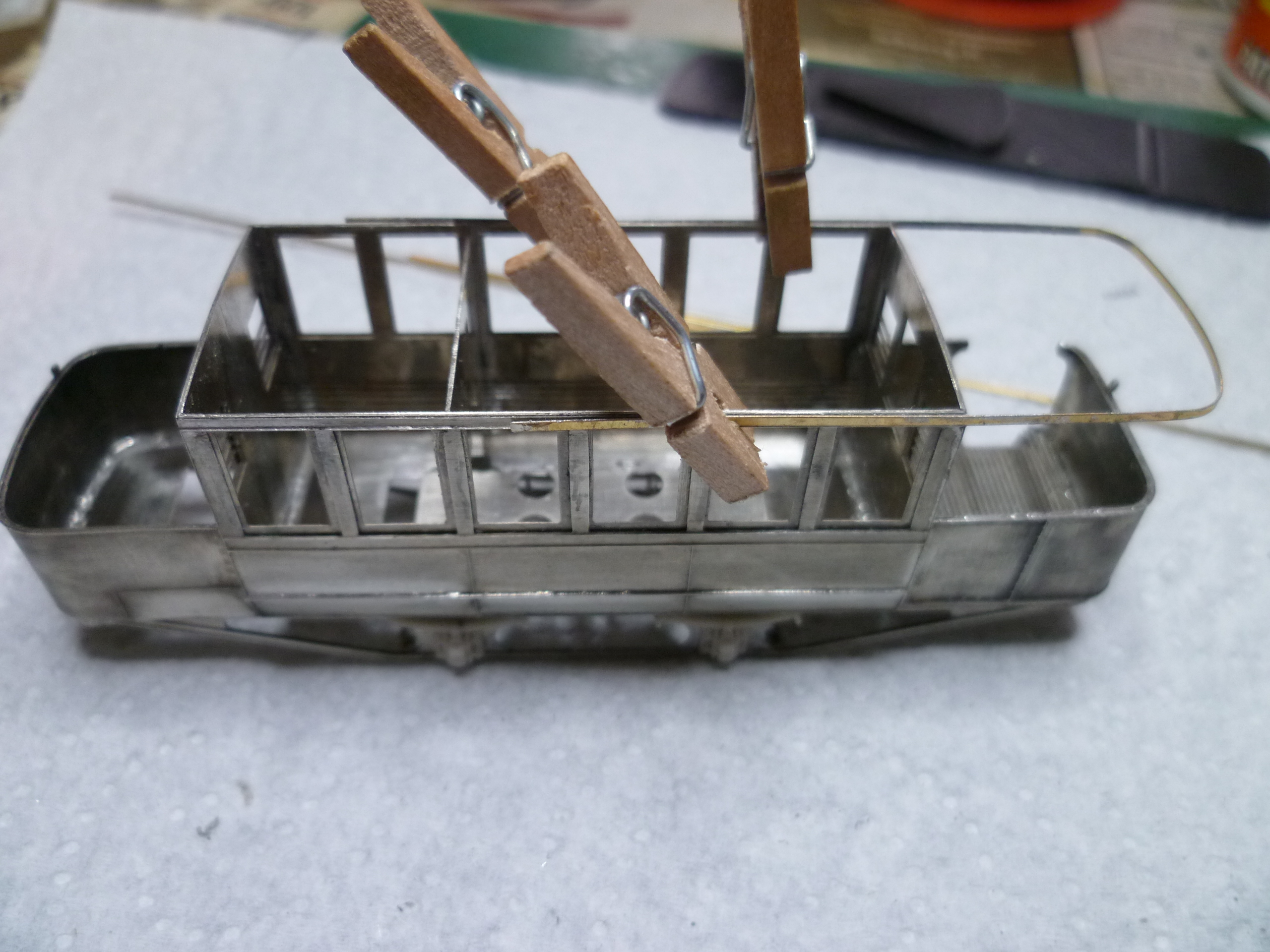

Suite a une coupe un peu rapide C7 j'ai décider de refaire l'ensemble de la bordure en laiton plus rigide et de plus grande longueur me permettant de choisir mes coupes .
Voici les deux pièces le cône visible en sur-épaisseur sur la pièce en PLA permet la mise en forme des angles et le pré-positionnement des mains montoirs sur lesquels je reviendrai plus tard
Les coupes sont réaliées en quinconce, la pièce est maintenue par des pinces après étamage

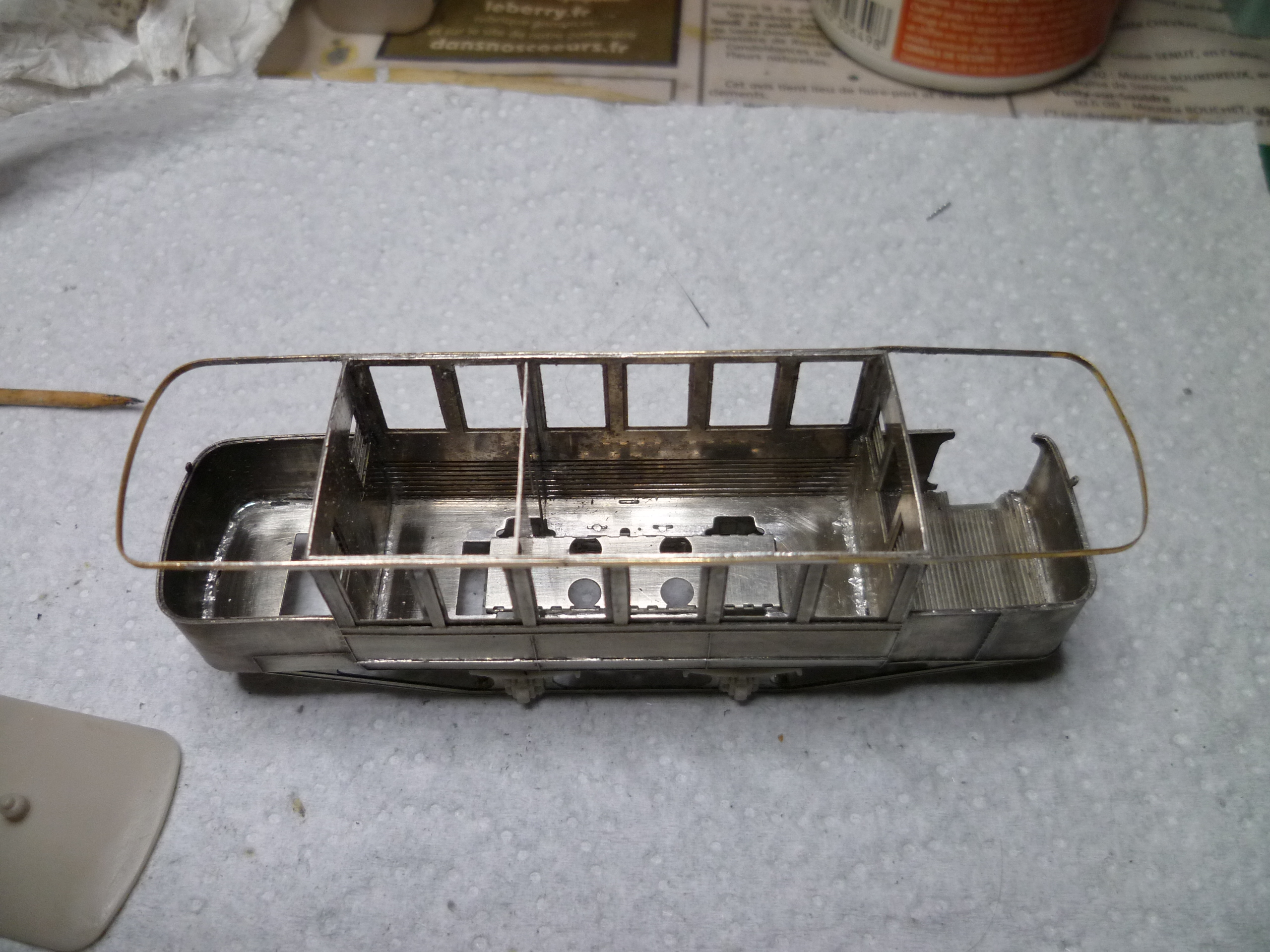

Gros plan après formage du rebord
Et hop terminé
la toiture sera collée après peinture de même que les rebords pour une finition parfaite
Tiens une puce !!!!!! saloperie de bestioles :rod_mdr2 :rod_mdr2
A suivre.........
