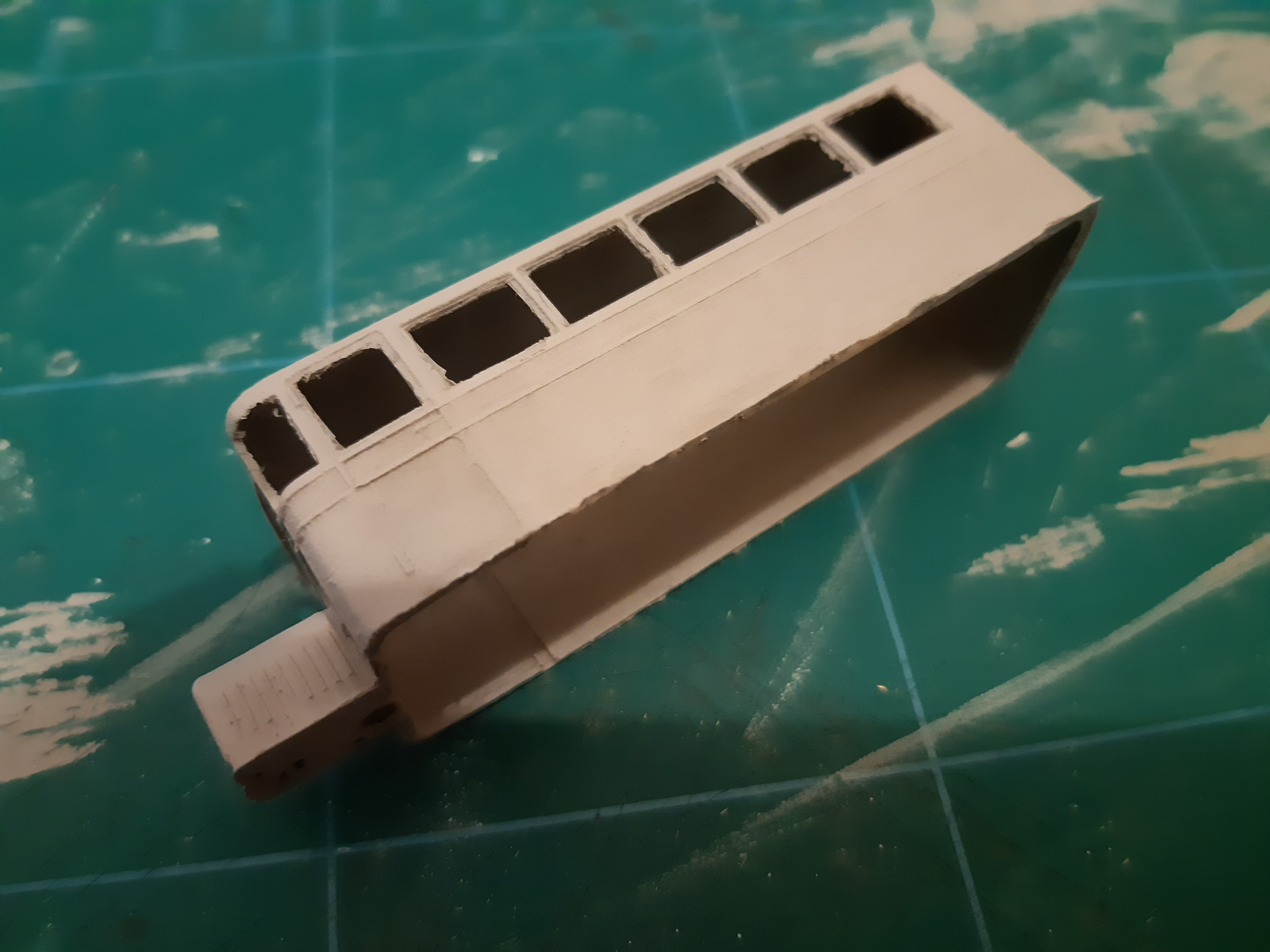

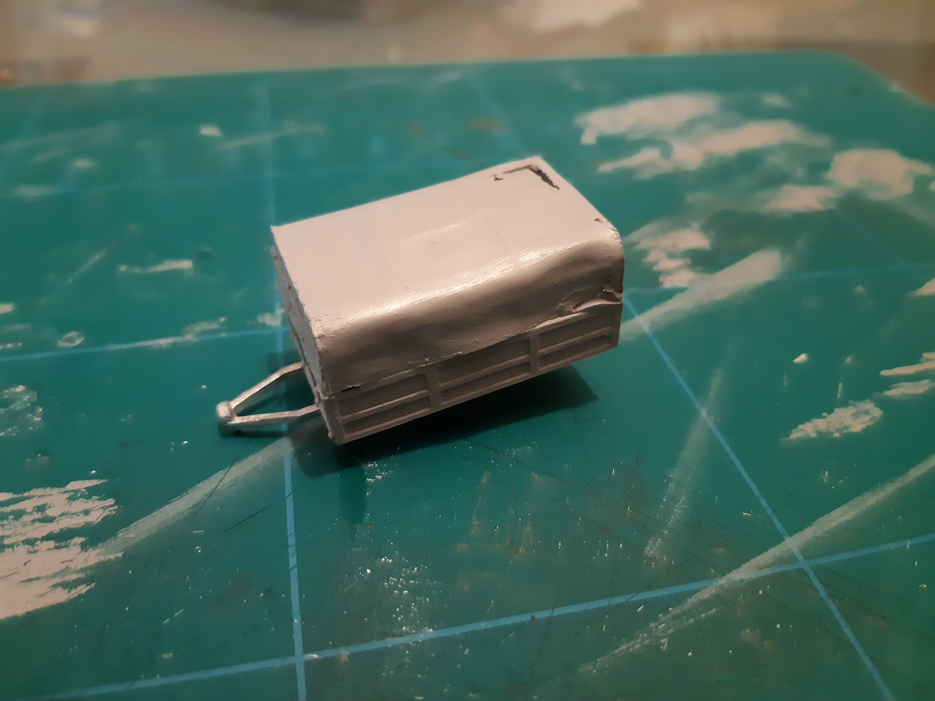

Petit comparatif avec les caisses de Tonton, juste apprêter sans ponçage:
J’aurai surtout du ponçage au niveau des portes, les parois sont plutôt lisses chez moi. Le trou dans la bâche me donnera l’occasion de poser une rustine bien visible C7 et j’ai encore tous mes détourages à affiner :B3

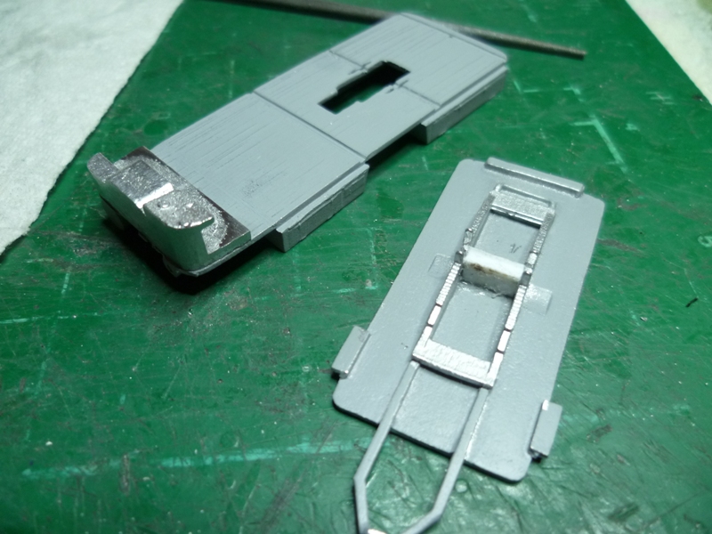

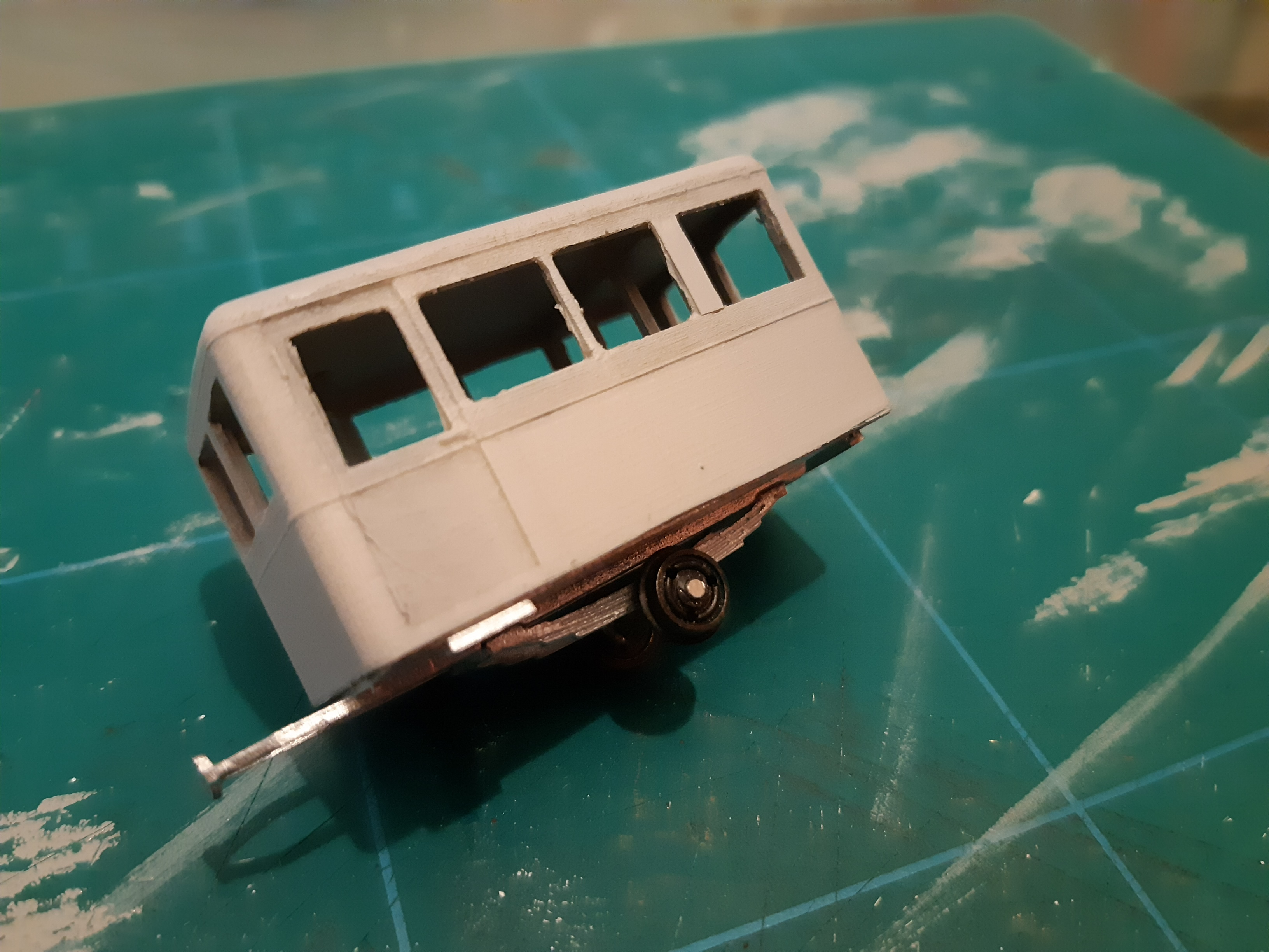

Petite modif sur la remorque
L'ensemble suspension est en métal blanc vient se coller sous le châssis .Un tube laiton pincé par des pattes en métal blanc assure la rotation de l'axe d'essieu.
Il m'a semblé intéressant de modifier légèrement l'ensemble pour parfaire et rigidifier cette pièce le moindre appui sur la remorque pouvant déformer l'ensemble (le métal blanc étant très malléable)
et provoquer un blocage des roues sous la caisse.
La modif est très simple deux traverse en cp sont collées entre les longerons pour augmenter la surface de collage :
Une fois collé les suspensions une traverse aussi en cp est installé entre les ressorts hauteur a peu près 3 mm :
Avec une lime ronde on crée un arrondi pour permettre l'installation correcte du tube laiton qui est ensuite collé en place. La modif est très peu visible et l'ensemble bien rigide :maitre:

@JP: je trouve l’alliage plutôt dur moi :F9 J'ai même cassé une patte en voulant la replier sur le tube :C6 Du coup, je vais te piquer l'idée de la cale sous le tube mais pour le reste, je vais m'en passer

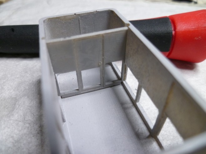

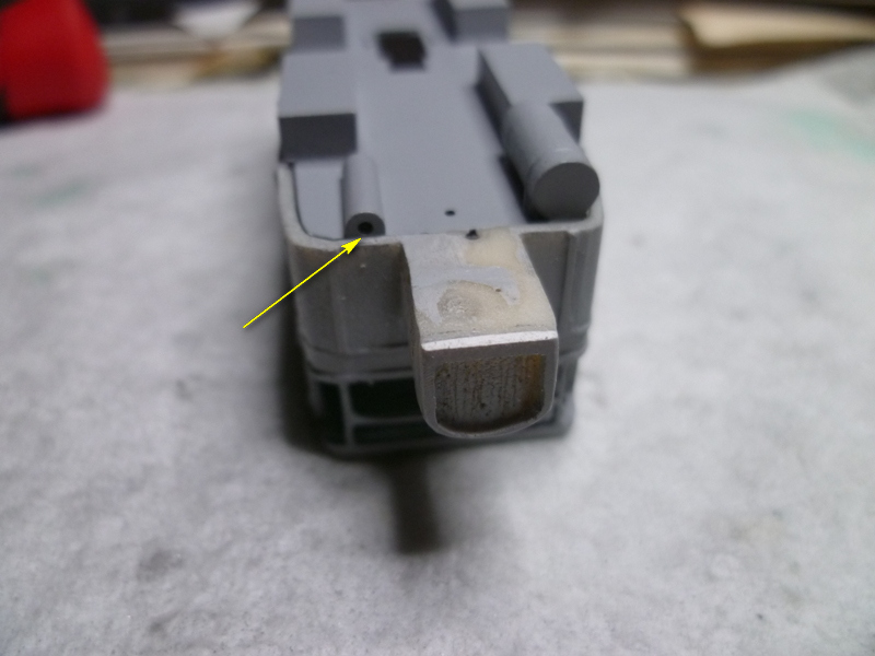

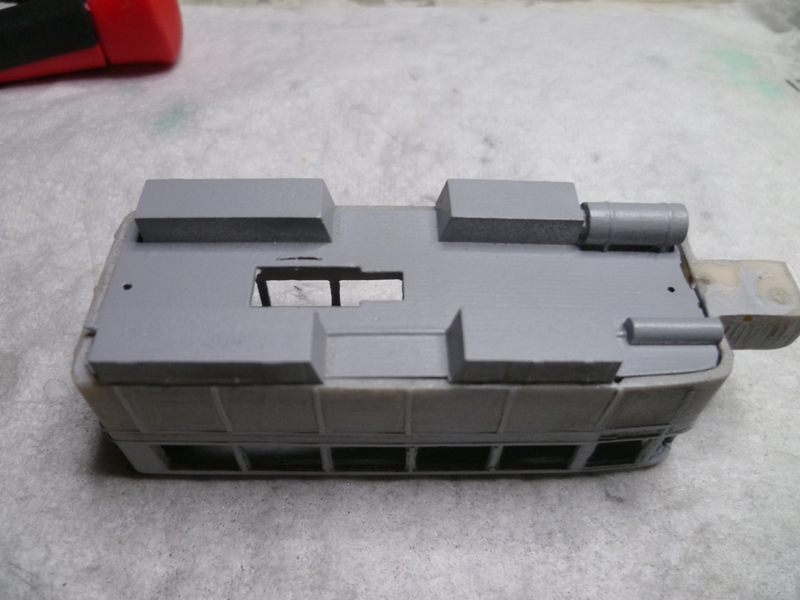

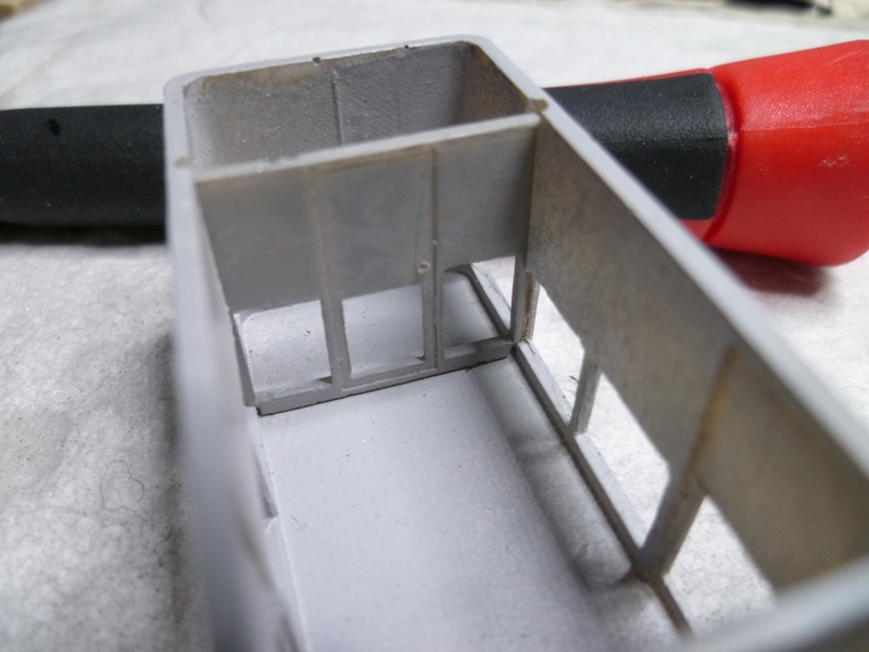

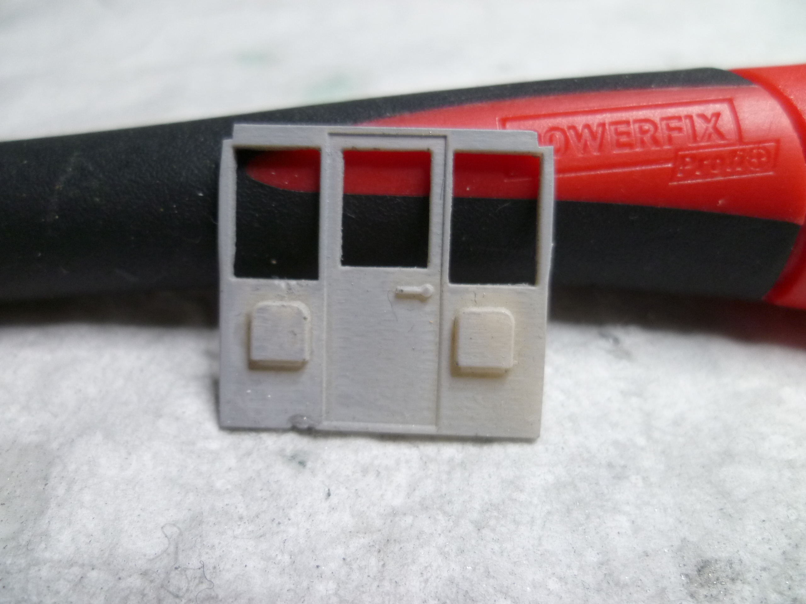

Niveau cloisons sur les deux caisse ne pas oublier d'entailler les angles supérieurs de celles-ci :

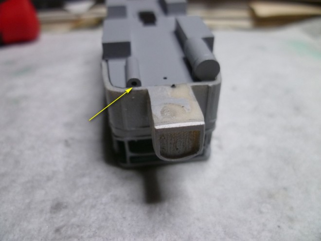

Sur le plancher attention lors de l'enlèvement des carottes d'injections le zigouigoui à droite est la sortie du pot d'échappement ne pas enlever ! C7
A l'avant comme indiqué sur la notice ne pas oublier le perçage du silencieux

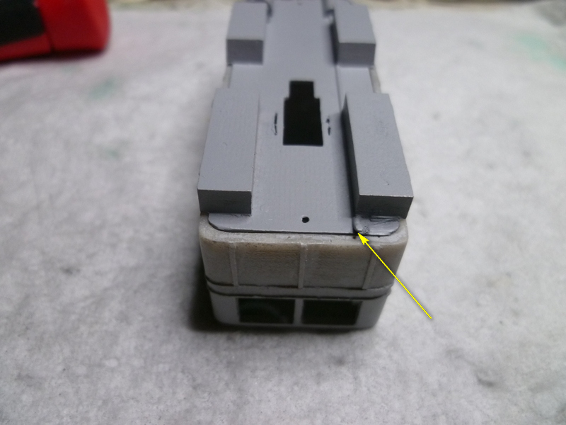

L'ensemble se monte légèrement à force (coller le tableau de bord en retrait de 2 ou 3 dixièmes du bord) l'avant doit se trouver au même niveau que la base du capot moteur
sinon bonjour le jour lors du montage du châssis . :maitre:

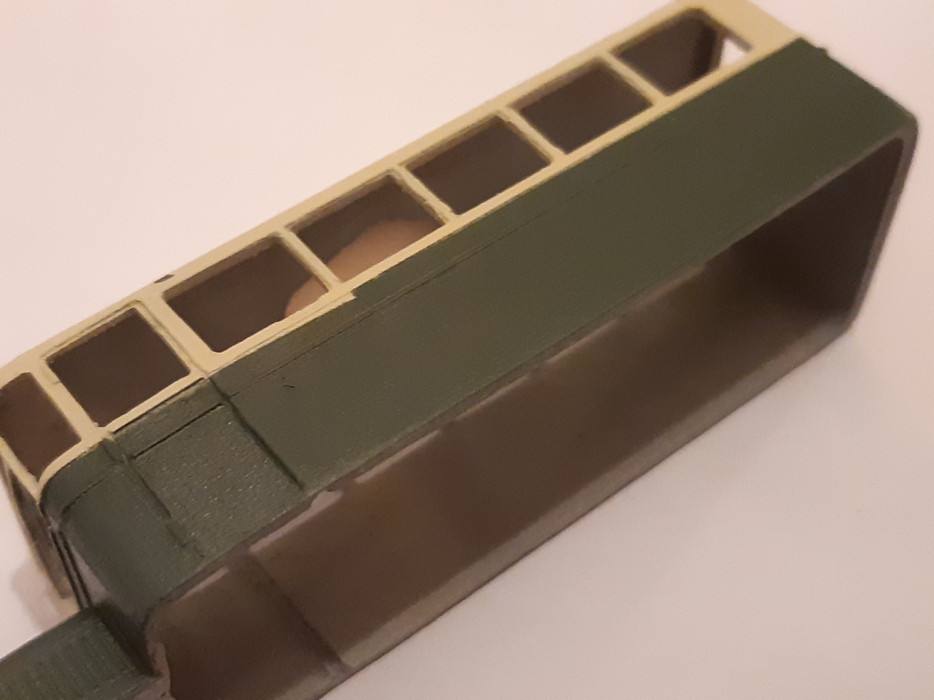

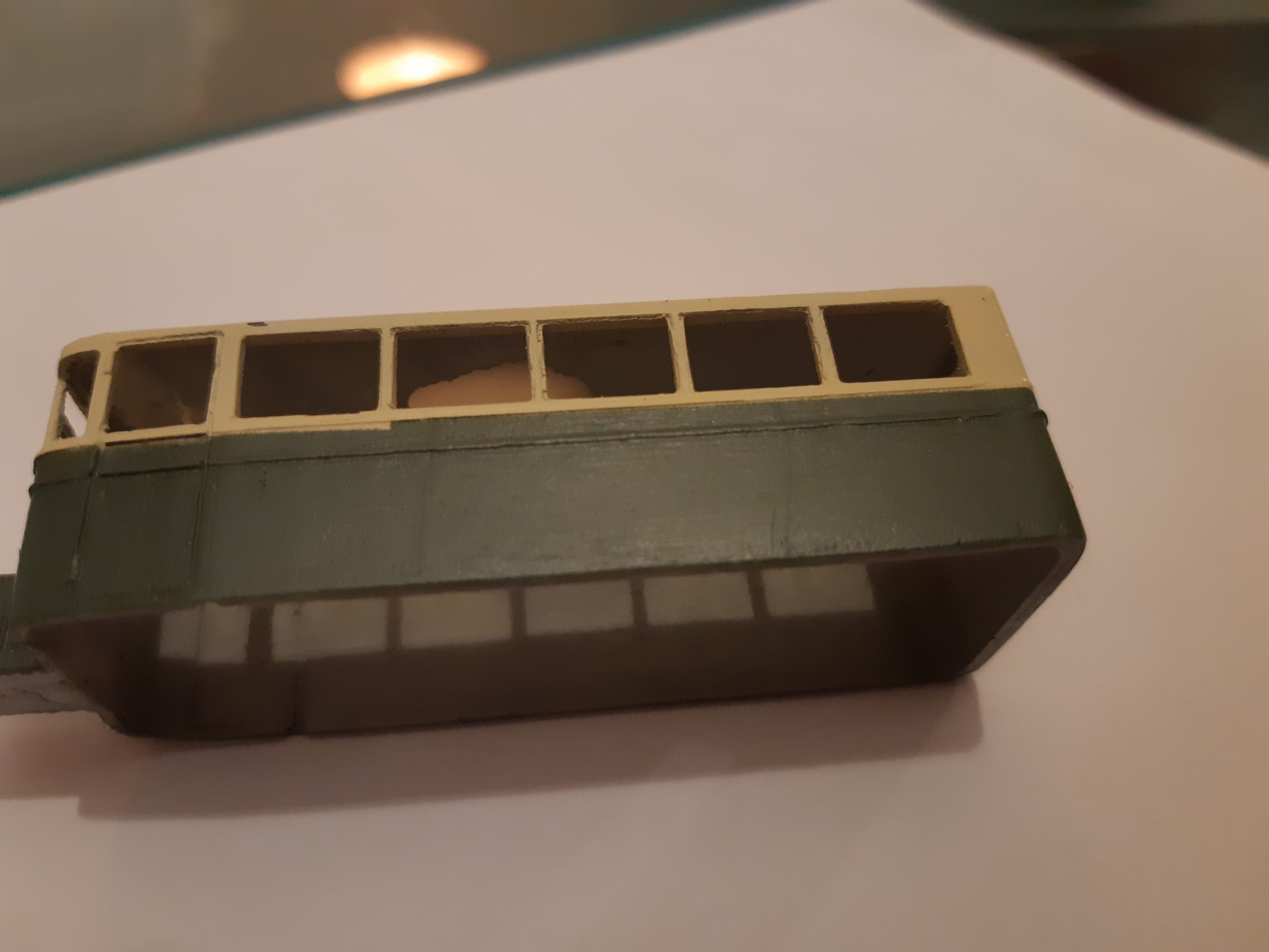

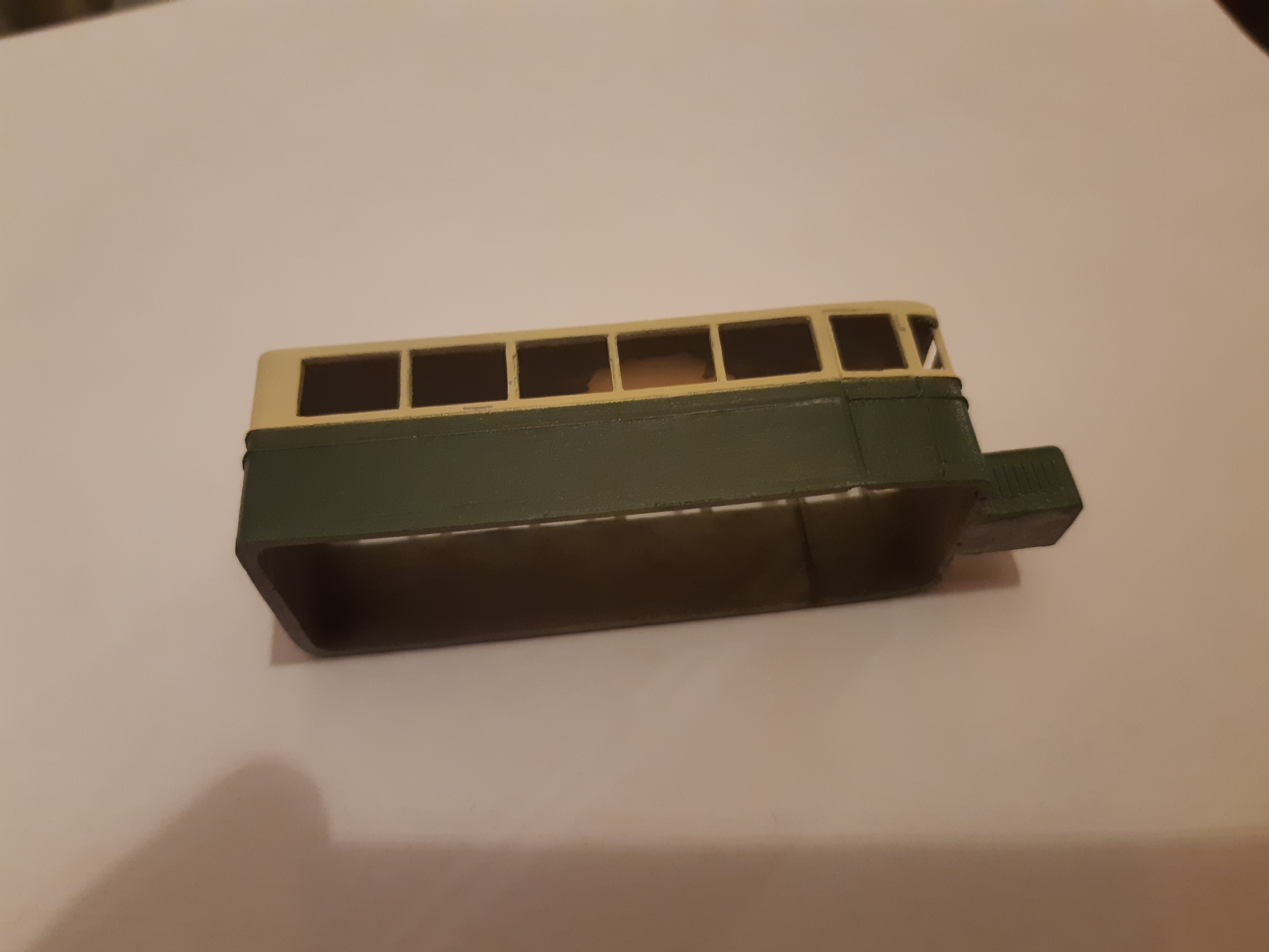

Petit test de peinture, autant ce côté là c’est bon:
Autant de l’autre côté, il y a encore du ponçage à faire:
Bon hormis le décalage de masquage pas bien grave pour l’instant, je vais continuer à poncer la porte et j’ai aussi deux belle rainures sur le flanc H4
Sinon, le vert CFD/crème autorail, ça passe pas mal :B3 Je pensais utiliser un vert plus sombre mais je pense que ça restera comme ça :maitre:

Messagepar Storm » 10 03 2019 à 00:14
Euh, le crayon, pas trop #B8 Ça va jouer sur l’accroche de la peinture... Quant à la cale à poncer, ça peu être une bonne idée mais là je travaille au stylo fibre :maitre:
Ce qui m'étonne, c’est que je n’ai pas les même défauts que JP visiblement :F9 Tu as utilisé plusieurs modèles maîtres Marcel?

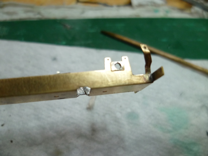

Messagepar Beyer-Garrat » 14 03 2019 à 09:23
Oui pas top le crayon, la résine de moulage étant une résine standard, un pinceau fibre suffit :maitre:

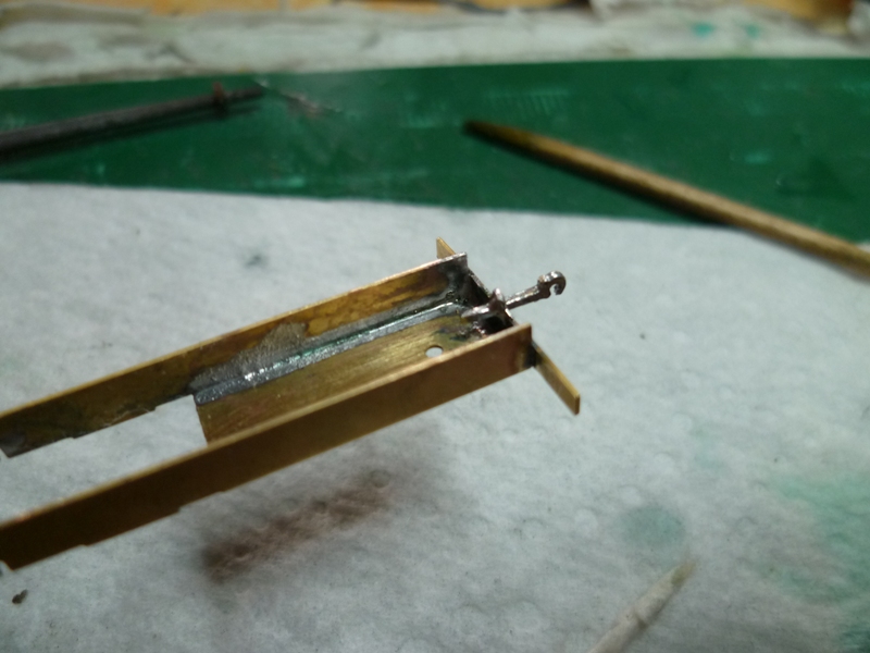

Avant la peinture des caisses passons au châssis #B6

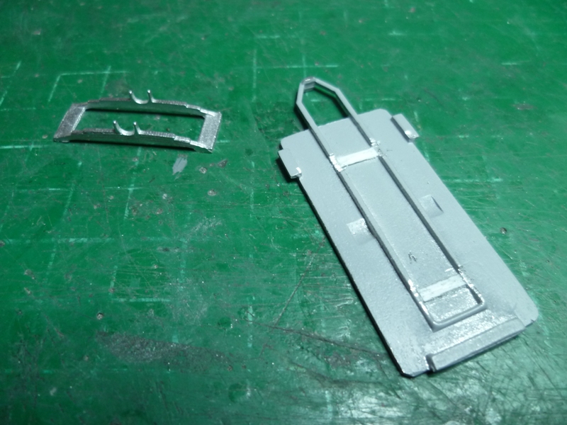

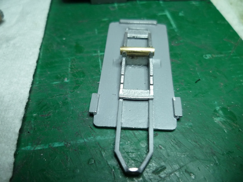

En laiton photogravé il est très fin .En raison des traverses de tamponnements le pliage ne peut se faire à la plieuse ,il faut l'amorcer a la pince plate et le parfaire avec une règle plate par exemple.
Tous les angles sont ensuite brasé , je rappelle le principe on enduit avec de la Castotin ou produit similaire avec un pique à olive ,une goutte de soudure sur le fer très chaud et on suit la ligne de pliage
doucement ,la soudure reste fine et brillante.
Le crochet de remorquage est coupé en deux par la longueur (en fait il y en a deux sur la plaque)étamé replié en deux (1/2 coté) chauffé et brasé en place sur le châssis :

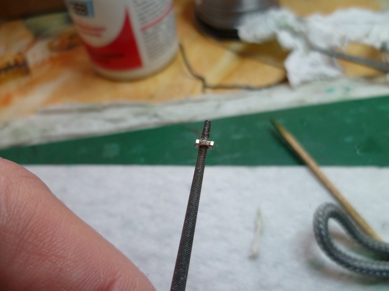

Les paliers ,la partie la plus délicate du montage de ce Verney, bien suivre la notice étamage, pliage (pli a l'extérieur) le centrage se faisant non pas sur une queue de foret mais sur une lime ronde
ce qui a l'avantage de brider en place le palier pour le brasage.Ne pas ajouter de soudure(se servir de l'étamage) ce qui aurait pour effet de remplir "les ailes" de soudure.
3 cotés doivent rester dégagés(il faut limer délicatement les nervures de pliage) bien dégagés avec un X-acto :
Le palier en position finale doit se placer en position haute comme-ceci :
Ne pas limer le châssis !! sous peine de voir le palier se mettre en biais et se bloquer, il doit être selon la formule consacrée "Libre et sans jeux" C7 :H1
Les deux trous à agrandir a 4/10 permettent la mise en place d'un fil laiton pour le maintient en place.
Messages: 24355
