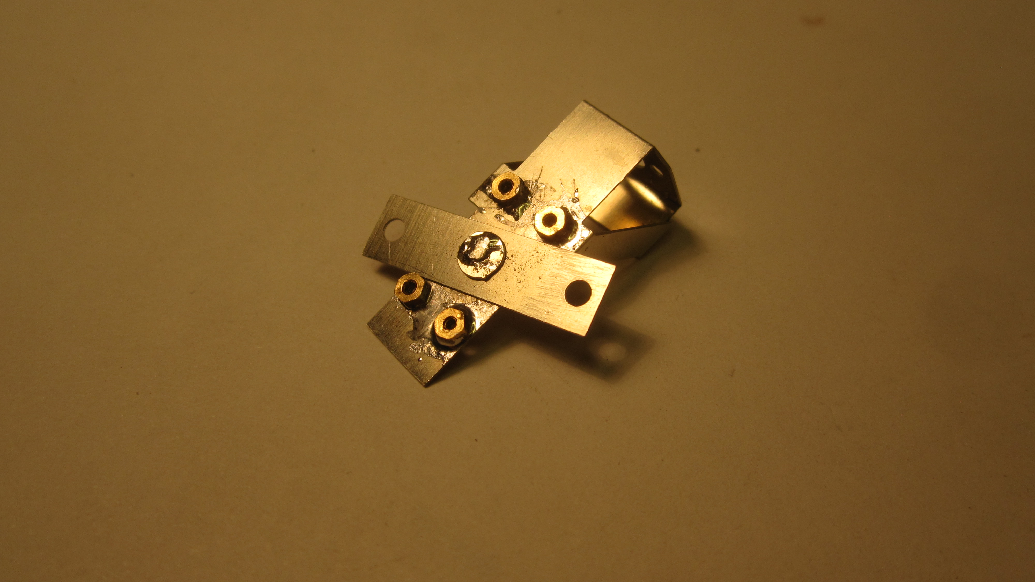

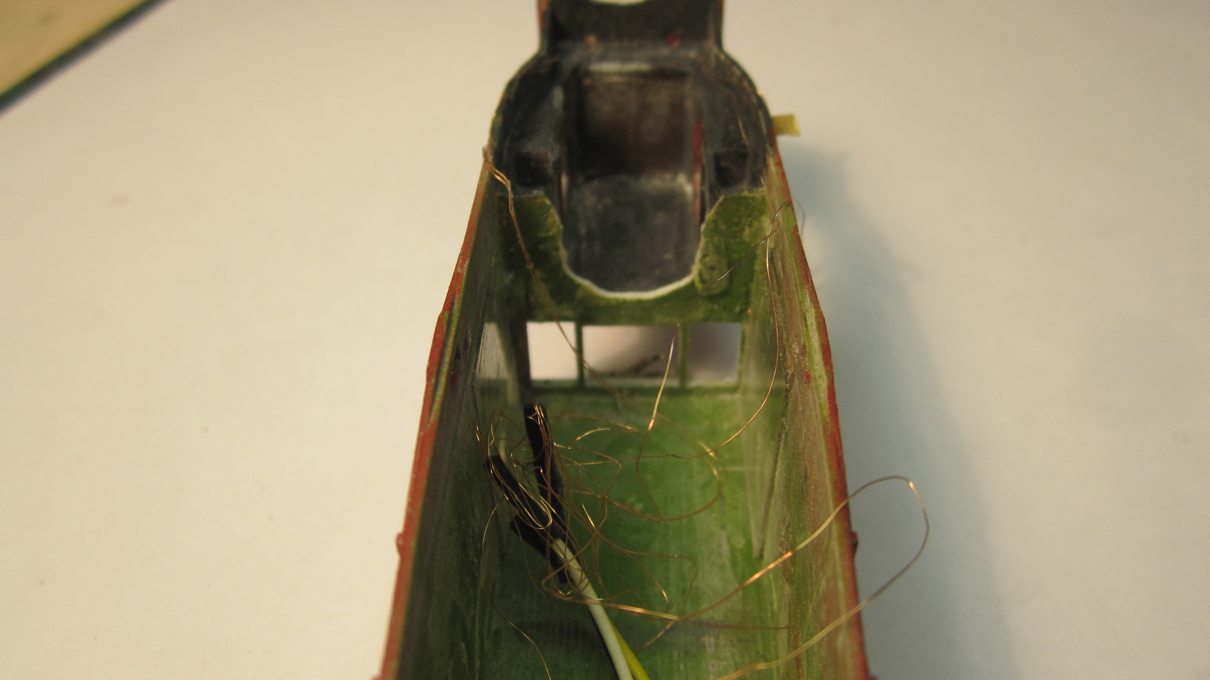

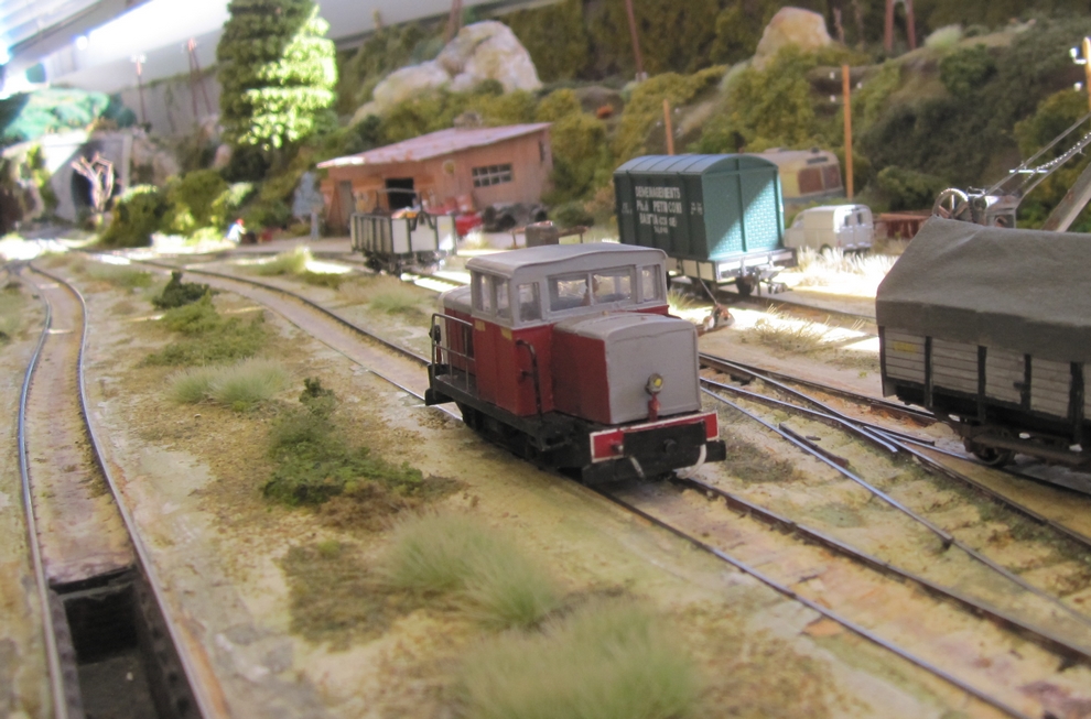

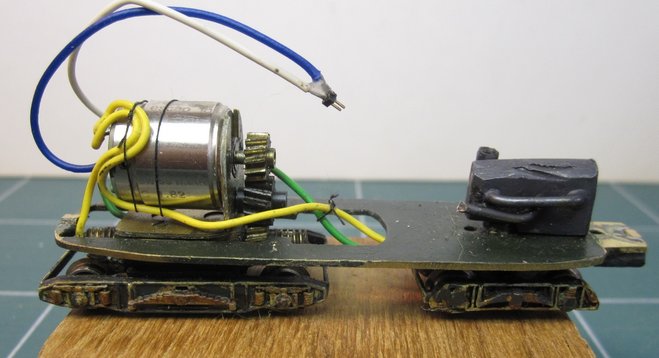

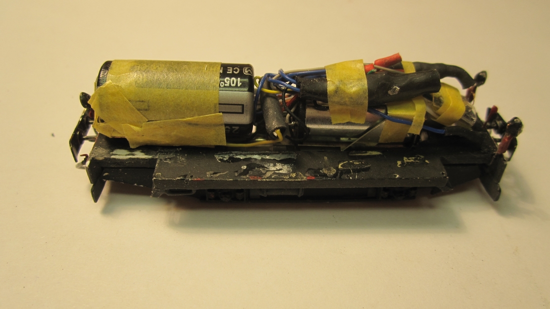

Collage du bogie sur le plateau de la caisse.
J'ai choisi un décodeur ESU LokPilot Nano, celui-ci est fixé sur un petit carter au dessus de la poulie du moteur.
Il me restait assez de place pour installer un condensateur 2200 micro farad 25 volts en suivant la notice de ESU.
Avant de mettre la caisse en place, j'essaye sur le réseau pour vérifier si tout fonctionne.
Et la, surprise H4 , quelque soit la position de la molette de la WLANmauss, la vitesse (ralenti accéléré) est la même, en avant ou en arrière :F9 , les feux fonctionnent normalement et le condensateur assure sa fonction sur les endroits difficiles.
J'ai cru dans un premier temps que le décodeur était défectueux.
Comme j'en avais un deuxième en stock, dessouder tout les fils, ressouder le fil rouge sur le rouge, le noir sur le noir, etc.... :H2
Essai, même fonctionnement. Ce n'est pas un défaut du décodeur. #B9 #B9
Je me suis plongé dans la notice du décodeur, Le CV 49 semblait être le candidat idéal pour les réglages, et de manière totalement empirique et aléatoire et de nombreux essais, j'ai programmé (CV49:11, CV53:50, CV54:10, CV55:10). Je suis preneur d'explication et de réglages plus raisonnés. :D3
Le fonctionnement est maintenant satisfaisant, mais l'éclairage à très fortement baissé d'intensité. :C6

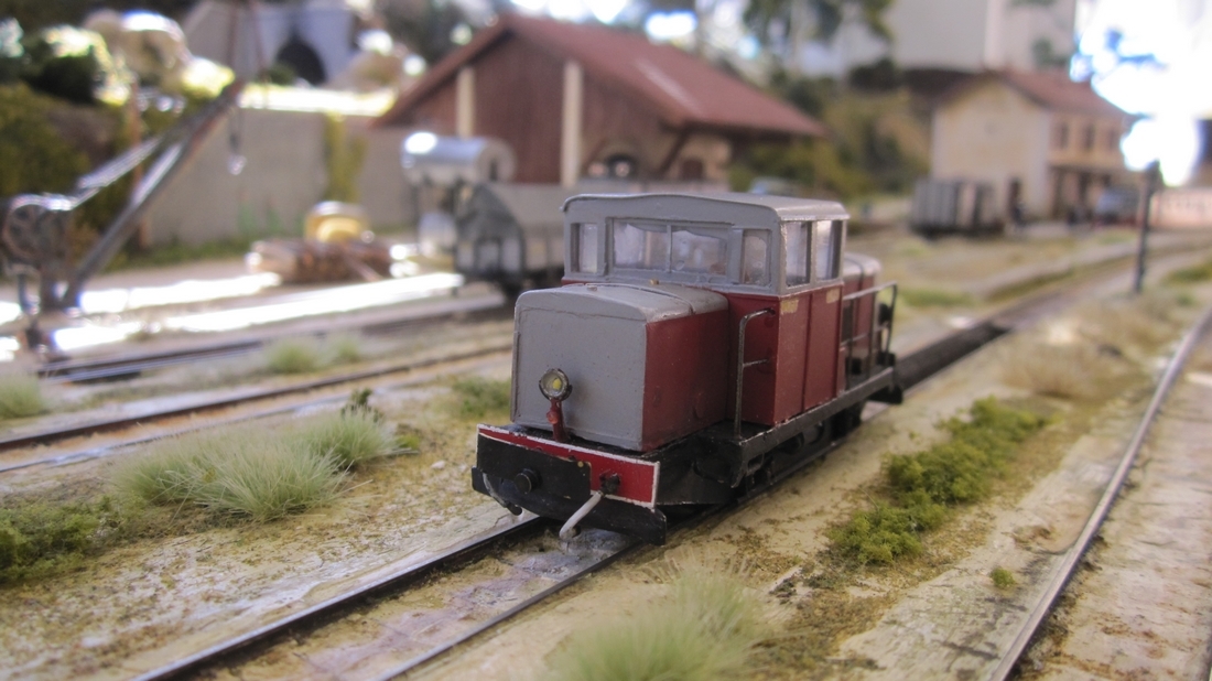

Collage de la caisse.
Et voila le petit nouveau. :ipb-251

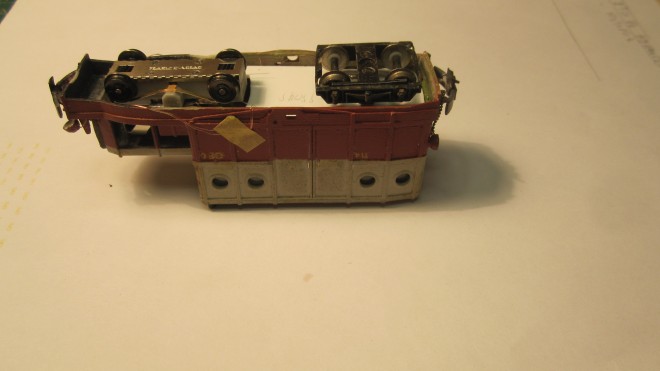

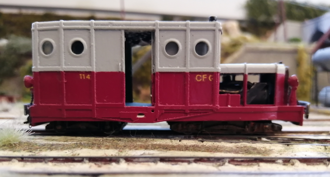

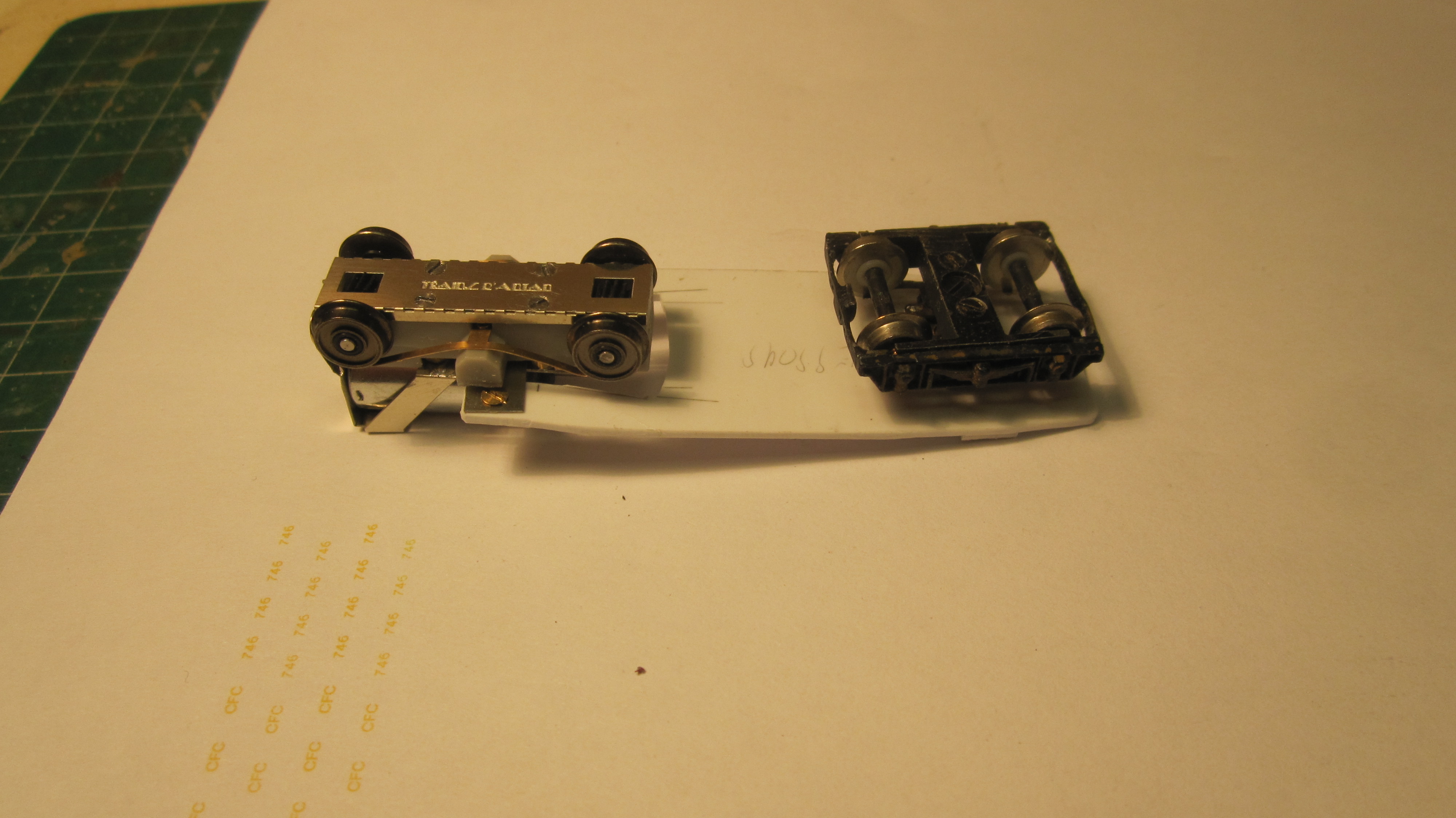

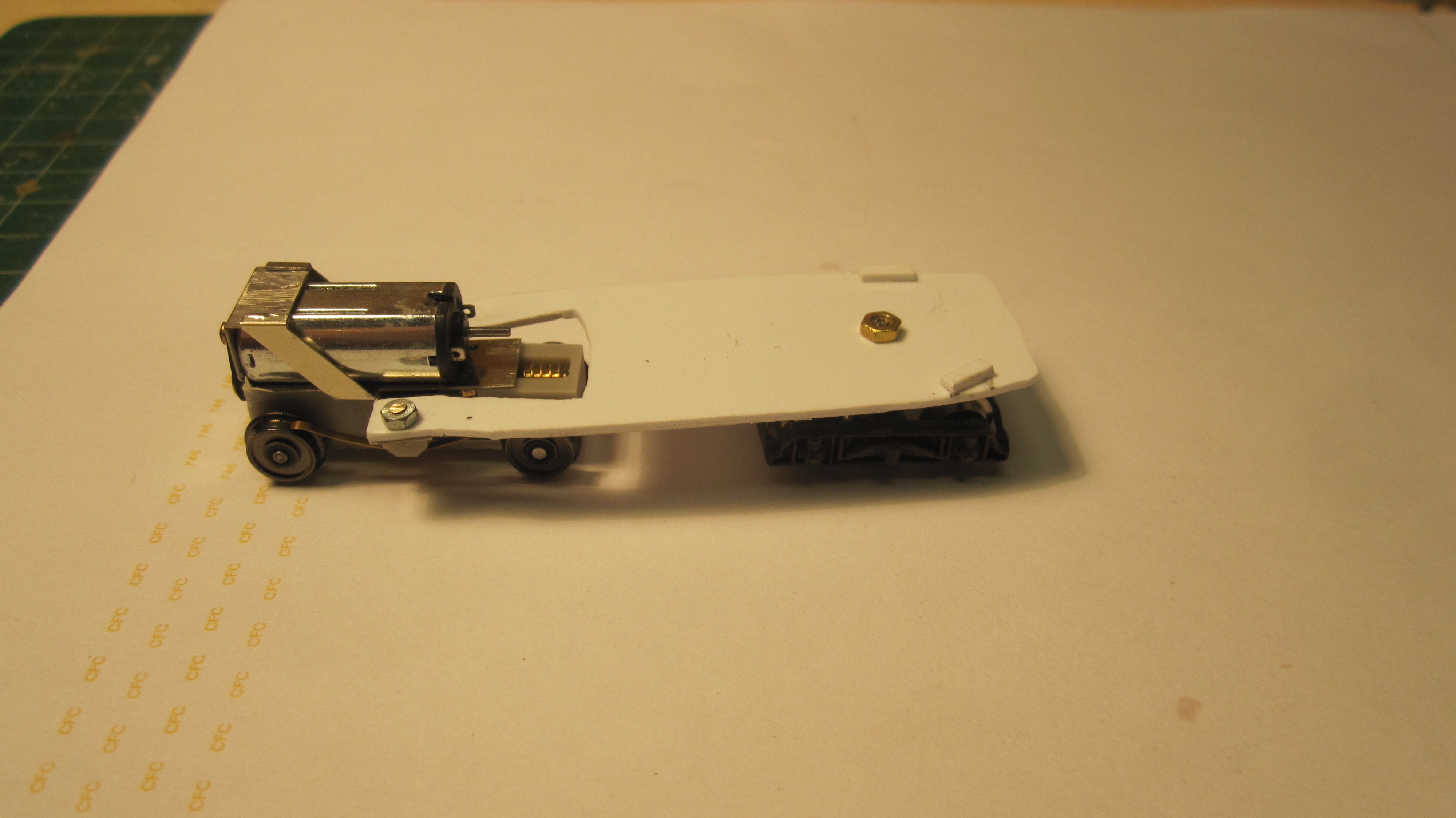

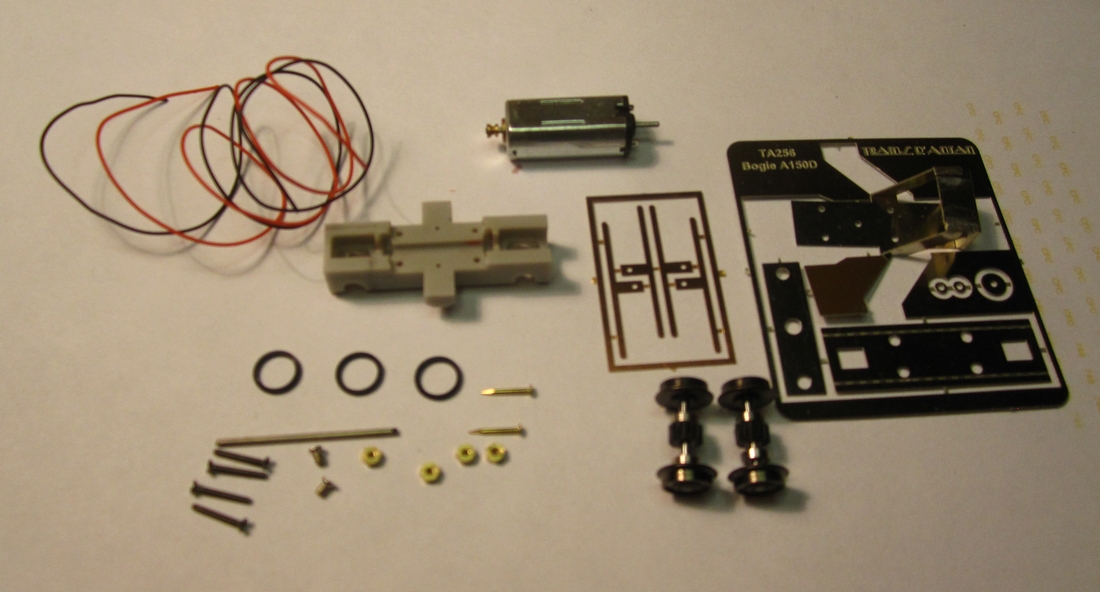

La sortie des bogies Billard A150D par Cyril de TdA m'a permis de remotoriser le locotracteur 114.
Petit retour en arriere.

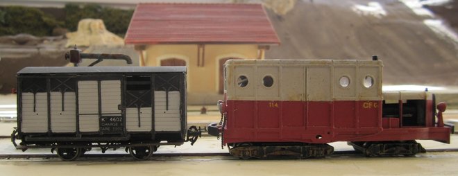

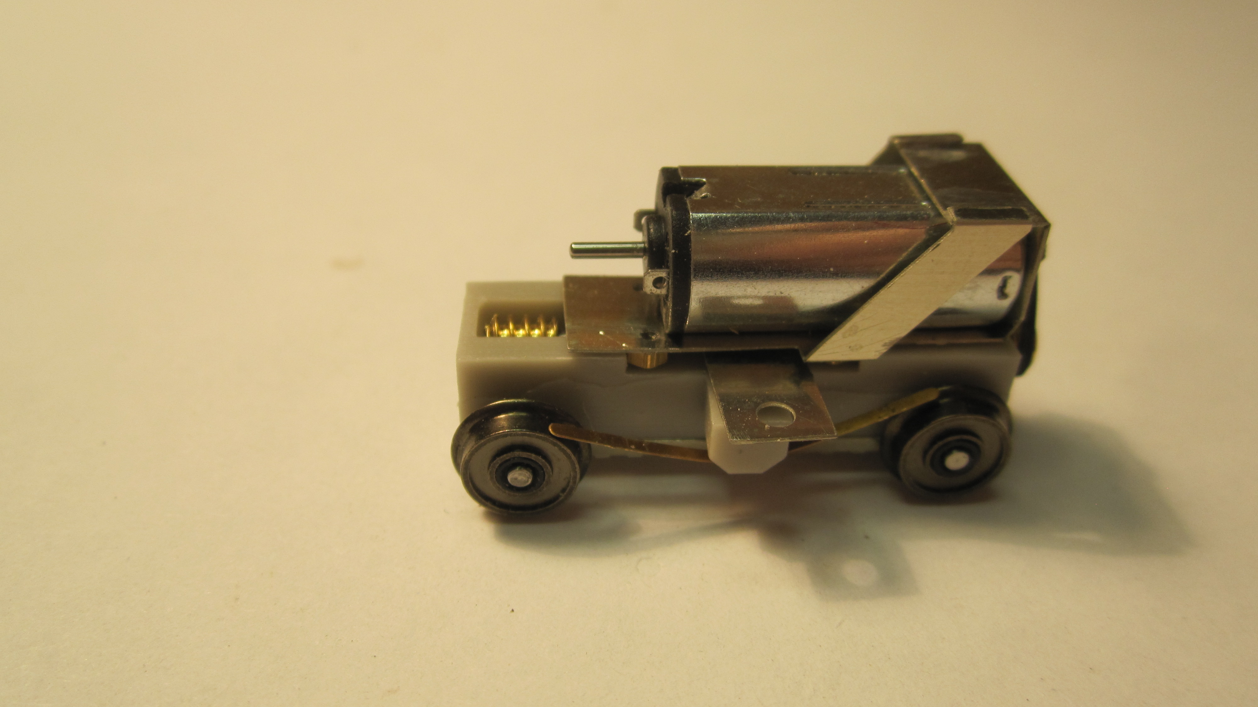

En 2014, j'avais motorisé une caisse du 114 Shapeways avec des bogies Mougel. l'encombrement du moteur ne permettait pas de mettre le bogie moteur à l'avant H4
miniatures 008.jpg (51.08 Kio) Vu 8992 fois
Et d'autre part la caisse était trop haute. :D3
miniatures 015.jpg (39.88 Kio) Vu 8992 fois
Le bogie TdA va permettre de remédier à ces défauts. ;)
Le kit du bogie trés complet (trois courroies) est facile a assembler. 8-) (il manque sur la photo, l'arbre de transmission avec ses roulements, ses vis sans fin et la poulie :oups2: )
Il faut modifier légèrement la caisse en supprimant la cloison entre le compartiment moteur et la cabine.
Ensuite, un nouveau châssis en carte plastique.
Et voila le travail. 8-)
Les flancs de bogie avant sont en cours d'acheminement.
Alain.

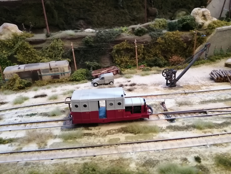

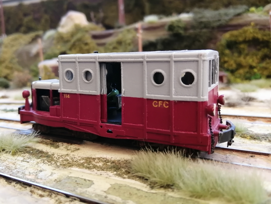

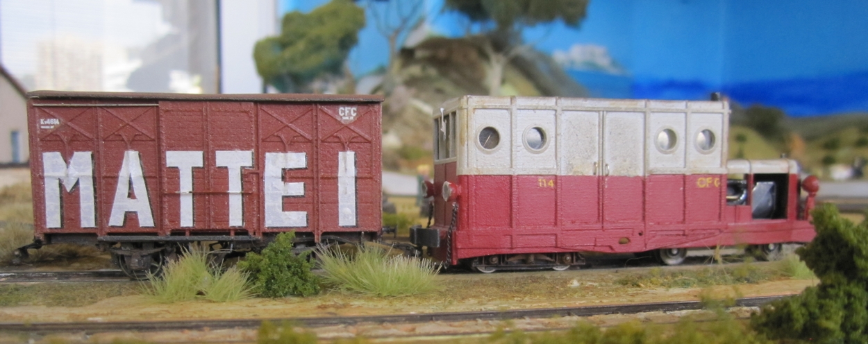

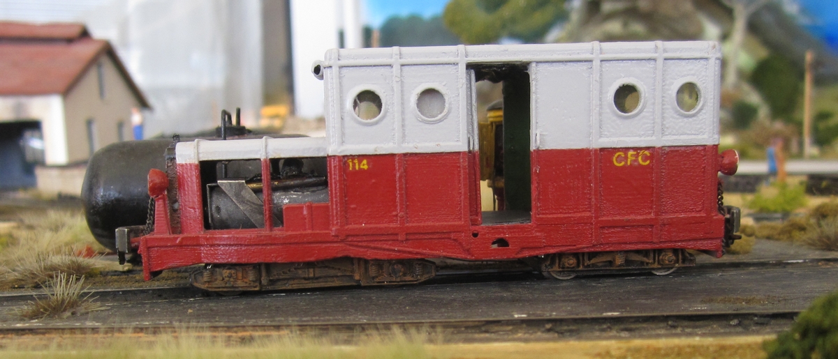

Messagepar Alain » 24 05 2020 à 17:07
Sur la plupart des photos, le 114 a très souvent ses portes ouvertes.
La mise à niveau du modèle, grâce au bogie TDA a complètement dégagé la cabine. ;)
Il ne restait plus qu'a faire de même, ce qui permet de voir l’aménagement intérieur, réduit ici à sa plus simple expression, avec un siège rustique qui trône au milieu de la cabine. :C3

Messagepar Alain » 25 05 2020 à 08:08
pelican a écrit:Superbe :ok
la bête a eu plusieurs livrées ??? :D3
Oui, de 1955 date de sa construction à 1975, livrée rouge grenat, gris; ensuite verte bandeau blanc.
