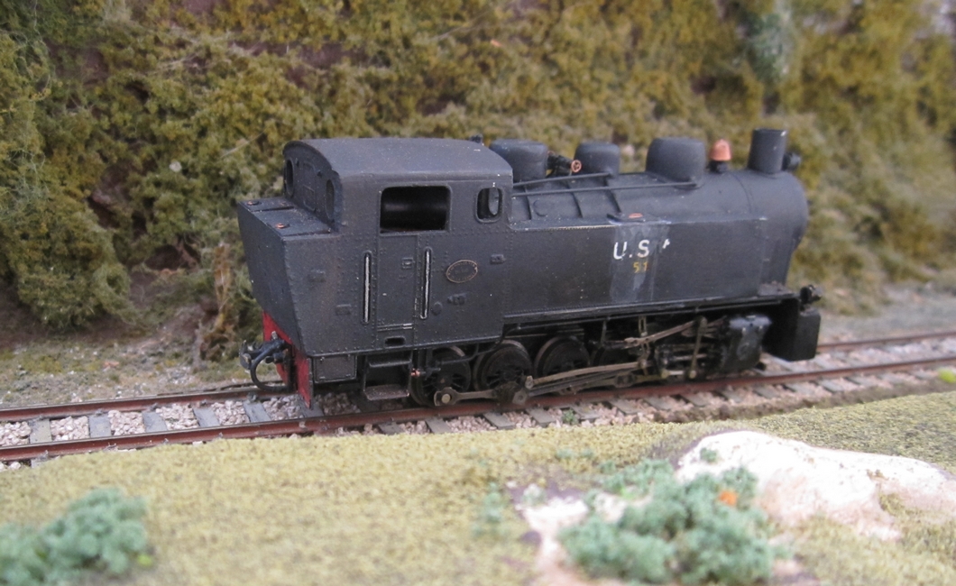

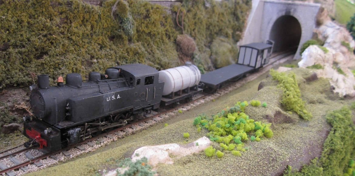

Dans la série vapeur, j'ai trouvé sur un site d’enchères en ligne, une BR 99 Bemo,et je l'ai modifiée pour évoquer la 050 T N° 51 Orenstein & Koppel.
J'avais pour modèle la photo du livre Les Chemins de Fer de la CORSE de p. Bejui.
Sans plans ni cotes, j'ai fait toutes les modifications à l’œil.J'ai laissé l'embiellage d'origine, la modif étant au dessus de mes compétences :? :? :? :? :? .
Alain.

Messagepar malletslm » 24 05 2014 à 10:58
C'est très intéressant #B6 car cette éventualité (utiliser la 050 Bemo pour évoquer ces deux 0&K ex-"Côtes-d'Or" avait été évoquée à propos de la construction du kit Bemo. Pour ceux que cela intéresse, il y a une photo des 050 CDCO réelle (et de nombreuses photos de la 050 Bemo dans sa version allemande) sur ce fil pour comparaison... ;)
Mis à part la proportion qui était, j'ai l'impression, plus "élancée" :?: sur les locomotives ex-CDCO de 1925 je vois que le kit Bemo a fait l'objet de modifications assez poussées (toit, caisses à eau, dômes...) pour restituer l'allure générale... E2

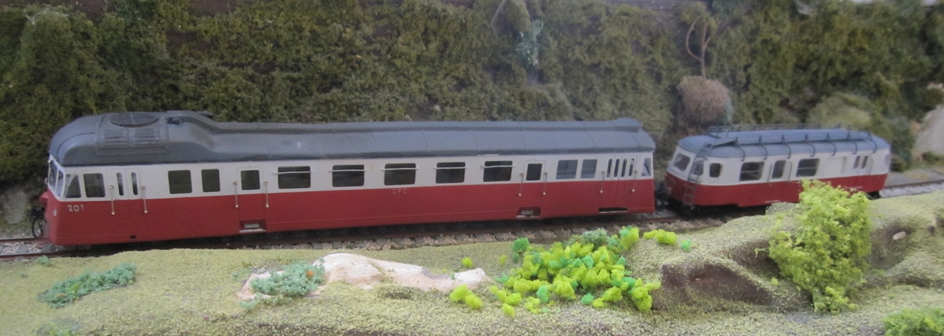

Dans la famille autorail, je demande l'emblématique ABH 8.
Ces trois ABH Interfer, m'ont donnés du fil à retordre pour leurs fonctionnements. H4 H4
Très bruyants, fonctionnants presque bien moteur arrière et très mal moteur avant. H4
Sur les conseils d'un spécialiste, j'ai donné un très léger jeu aux paliers des essieux moteur, diminué la pression des lames de prises de courant et lubrifié au Téflon solide.
Le bruit est très largement diminué, le ralenti excellent, la marche avant ou arrière parfaite. :ipb-251 :ipb-251
