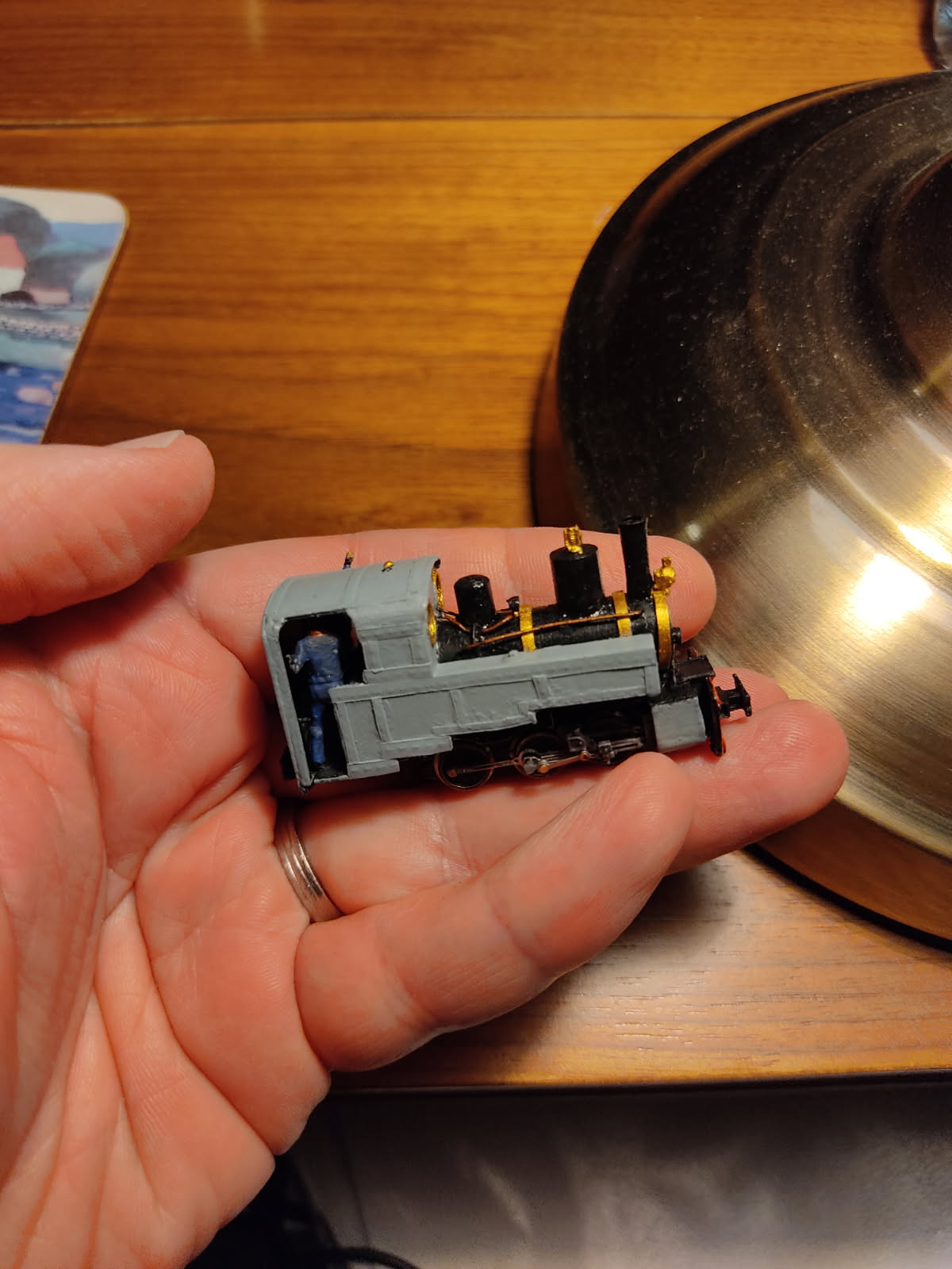

Messagepar Rom » 19 01 2025 à 17:32
Je change la cheminée amovible et pouf! C'est même la bonne couleur :D
La technique des petits trous à l'air de rendre pas trop mal en fait. Je vais y ficher des fils laiton et marteler pour faire les vrais rivets H4 H6
Mais à la mano c'est laborieux et pas droit. Je poursuis l'expérimentation mais je pense que je vais ajouter ça à la 3d. De toute façon il va falloir refaire pas mal de choses. Mais ça veut dire que je récupère pas l'objet avant un moment. Je poursuivrai les autres projets en attendant.

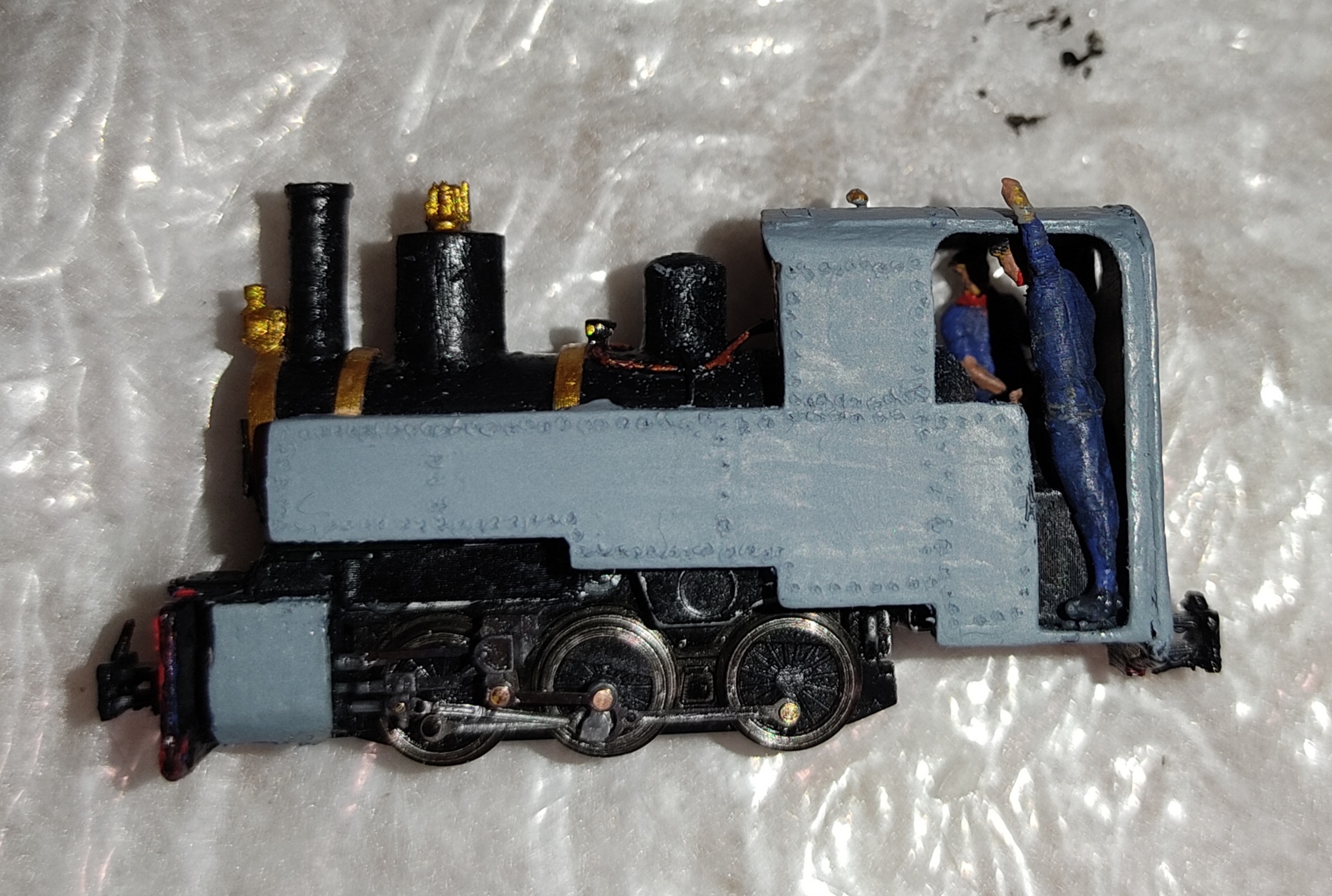

Messagepar Rom » 23 01 2025 à 18:35
Épisode 4867 où notre jeune héro tente de faire son trou
Évidemment s'agissant du modèle test je n'ai pas trop fait attention à la régularité. C'est pas trop mal.
Pré trou sur le modèle déjà peint du coup, très léger ponçage grain très fin et couche bien diluée de la peinture de base.
Évidemment le modèle a déjà bien vécu, mais le flash direct ne pardonne rien en plus.
J'ai commencé un autre modèle en faisant les trous des le départ. Mais c'est un petit peu super ch...t les 15000 trous.
Rom
Messages: 232
Enregistré le: 10 01 2024 à 22:14
Localisation: Lyon

Messagepar Storm » 23 01 2025 à 18:59
Ah, la joie de numériser les rivets sur les modèles... Extérieur/Intérieur pour les tombereaux... H4 Sur un tombereau HOm, y'a de quoi se pendre :F7
Messages: 23913
Re: H0i Decauville 030 impression 3d
Messagepar Rom » 23 01 2025 à 20:38
Je suis en manuel pour l'instant.
Enfin si j'ai fait aussi sur le modèle mais mon arpete est en vacances au soleil :ipb-279
C'est tout de même beaucoup moins pénible qu'à la main, et plus régulier
Rom
Messages: 232
Localisation: Lyon
