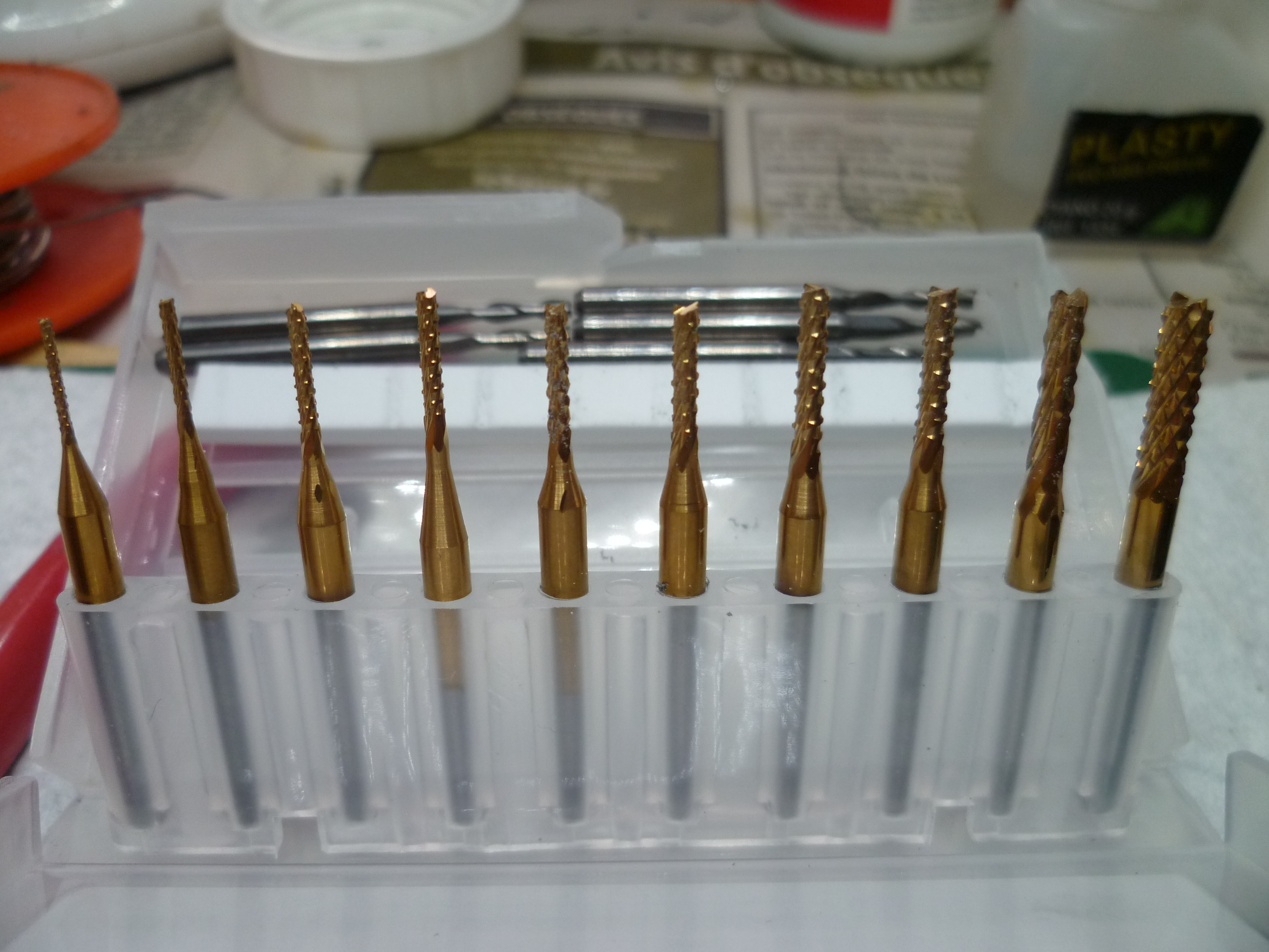

Merci Michel #B6 Je m'étonne moi-même :H1 avec Cyril un peu de complexité maiset la 3D ça tombe juste on est très loin des anciens kits en laiton :B3
Petite parenthèse, puisque je viens de les utiliser, je me suis offert un jeu de fraise CNC (quelques z'euros sur Aliexpress) bien pratique pour dégager ou agrandir un trou sans casser le forêt
ou la lime de Genève.

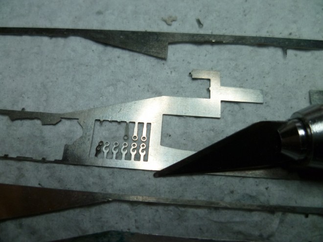

Avant de coller les pièces en résine sur le châssis montage des minuscules fixations des chaines d'attelage (la pointe de l'Xacto donne la taille)

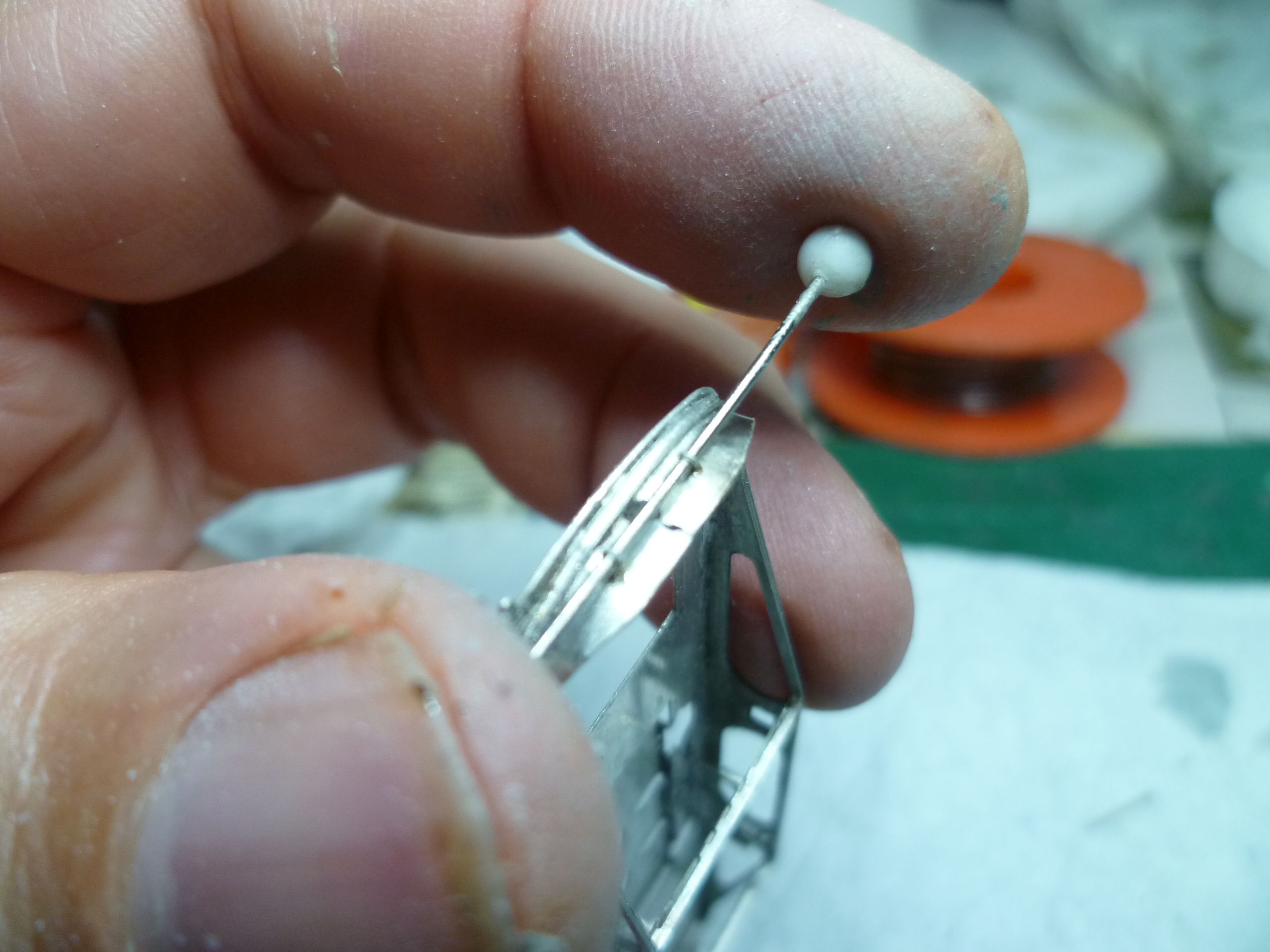

Après avoir tour a tour insulter virtuellement Cyril ou traiter de suppôt de Satan :rod_mdr2 :rod_mdr2 vu la taille des engins et leur incroyable facilité a disparaître j'ai enfin trouver une solution toute bête
une simple épingle de couturière découverte lors de la monté d'un éternuement ou il m'a fallu arrimer pronto le zigouigoui avec le premier objet qui m'est tomber sous la main (elle me sert en fait a déposer une goutte
de cyano lors des collages)
du même diamètre que ces attaches la pose est devenu un jeu d'enfant après avoir déposé de la patte a souder les deux attaches sont enfilés sur l'épingle et amener en position.L'épingle permet le maintient
et surtout le positionnement vertical et à l'identique du châssis il ne reste plus qu'a chauffer délicatement :B3

"Jeu de fraises CNC (quelques z'euros sur Aliexpress)"
C'est effectivement un très bon investissement, je les utilises depuis 2 ans sur ma fraiseuse CNC, ça fait un boulot d'enfer, et 10 pour même pas le prix d'une.....:rod_siflet
(elle me sert en fait a déposer une goutte de cyano lors des collages)
Tu ne t'est pas encore fait l'outils Magic recommandé par Cyril? L'aiguille de couturière avec l'extrémité du "Chas" coupée pour faire une petite fourche, fixée à l'extrémité d'un petit manche en bois, je ne me sert plus que de ça! #B6 :ipb-251 Pour la cyano, mais pour les autres colles aussi!
Bon courage

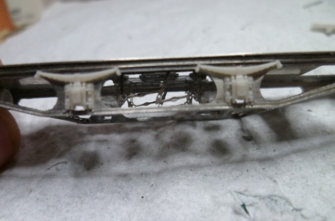

Messagepar Beyer-Garrat » 02 10 2020 à 15:35

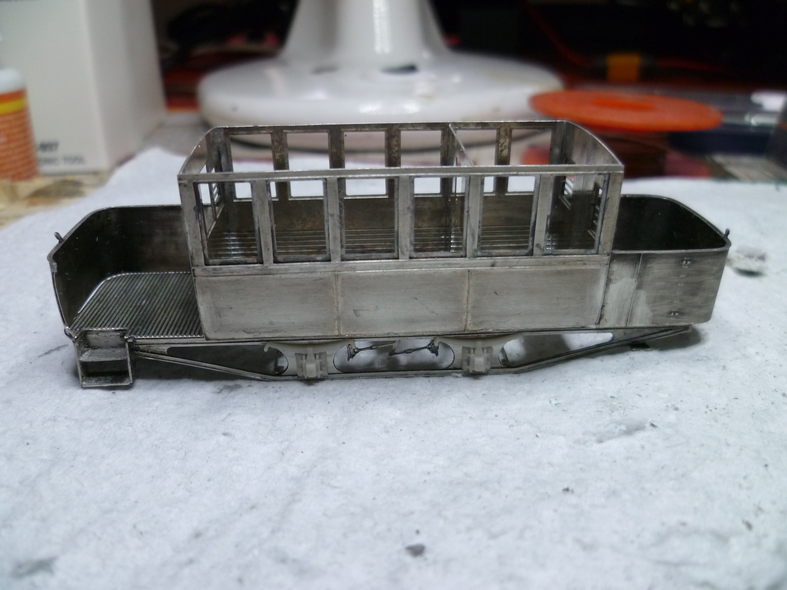

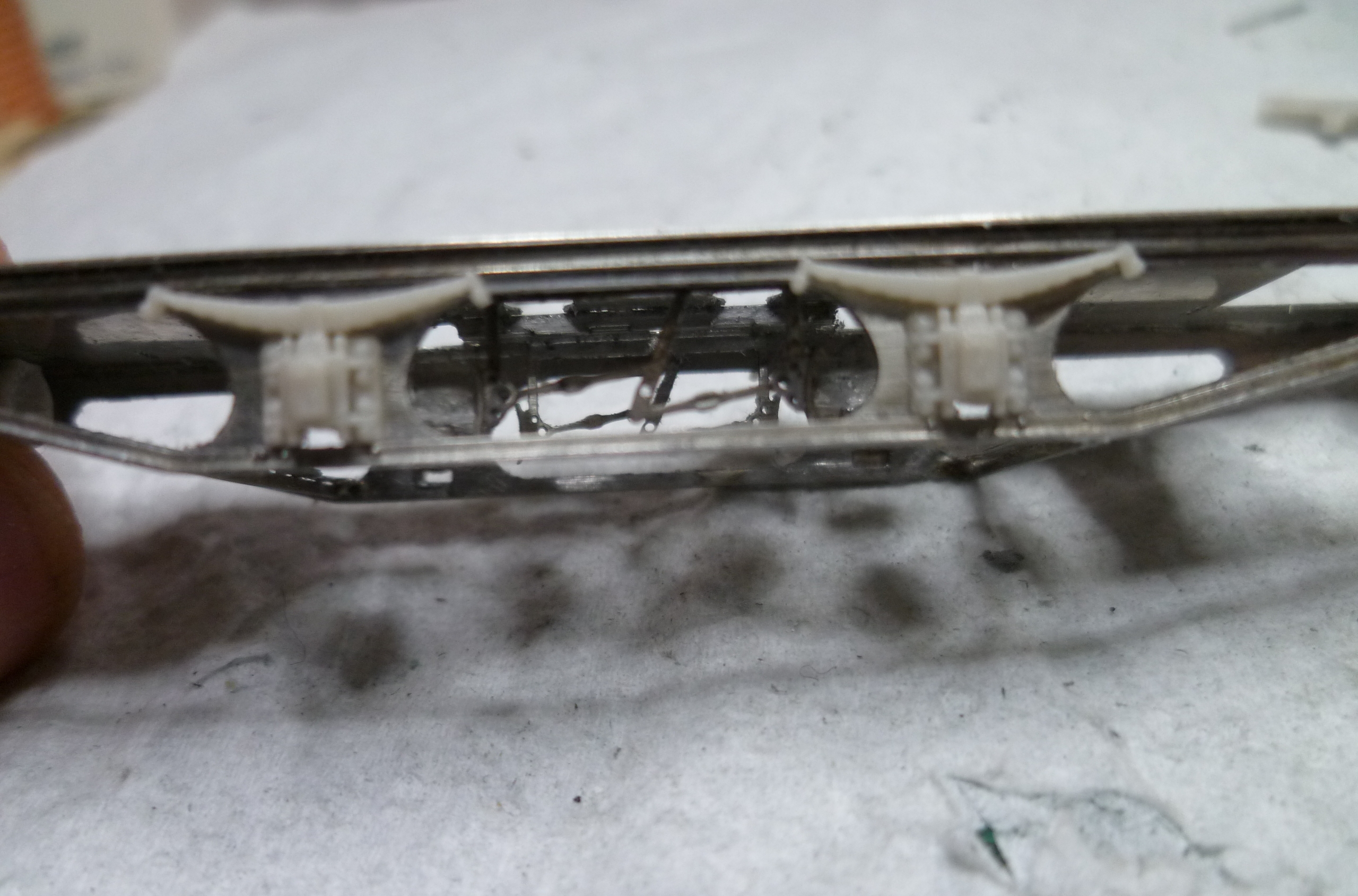

collage des éléments en résine réservoir et suspension
il se place sans problème grace a un pion de centrage les deux bras de la suspension venant en appui sur la rive supérieure la pièce tiens toute seule ce qui permet de la coller par l'arrière
la capillarité faisant le reste #B6

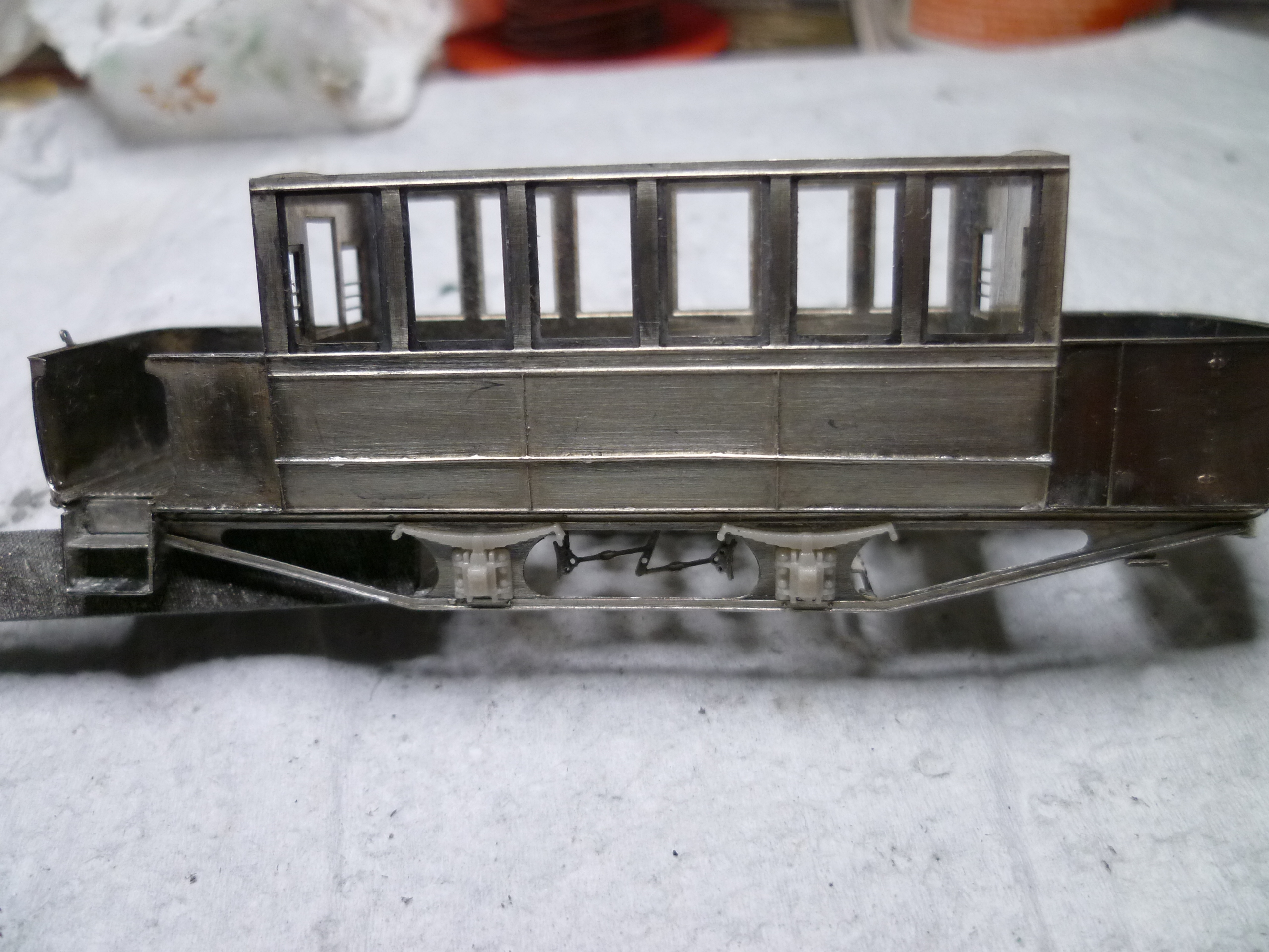

essai de positionnement de la caisse sur le châssis l'ensemble donne vraiment très bien
A suivre........

Tu n'aurais pas oublié un bout de la plateforme ... de gauche D9 D9 D9
mlm
Messages: 2737
Re: Montage Automotrice Purrey Vallée de Celles TdA (Hom et
Messagepar Beyer-Garrat » 02 10 2020 à 16:24
Elle sera brasé au dernier moment difficile de la positionner correctement tant que la caisse n'est pas fixé au châssis :B3

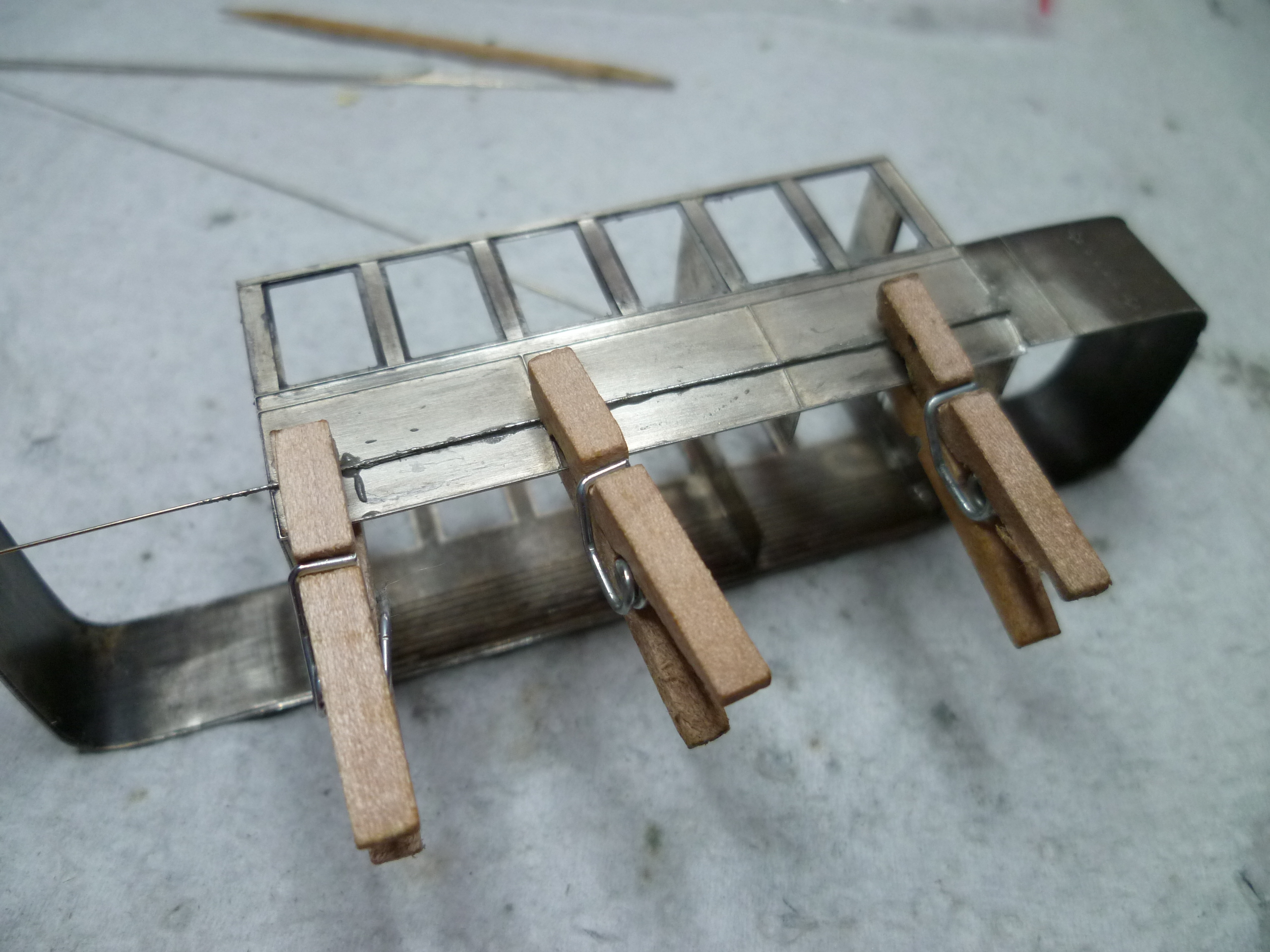

Ne pas oublier le jonc en fil de 0,3 à mi-hauteur, il y a des encoches pour le positionner.

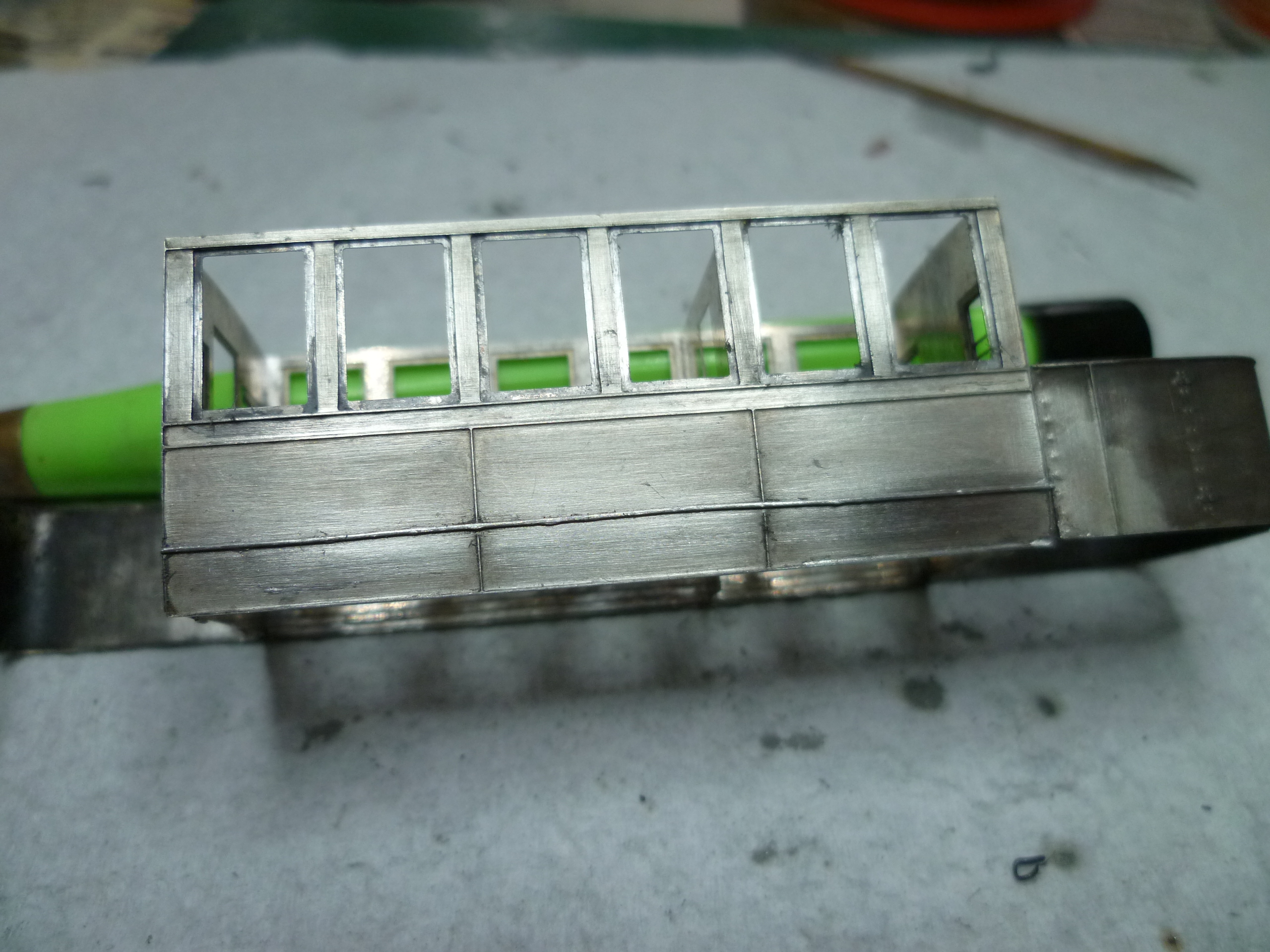

Messagepar Beyer-Garrat » 04 10 2020 à 18:40
3DMetrique a écrit:Ne pas oublier le jonc en fil de 0,3 à mi-hauteur, il y a des encoches pour le positionner.
Vi vi #B6
On commence par étamer le fil de 0.3 mm on l'enduit a nouveau de pâte a souder
La mise en place se fait grâce aux encoches prévues ,on le maintient en place grâce aux mini pinces a linge ,avec l'ongle , on aligne sur le bout de caisse il ne reste
plus qu'a chauffer avec la pointe du fer a souder.
Vérifier la bonne tenue du fil avec un pique en bois sinon pâte a souder et chauffe :B3
Le fil est coupé grâce a une pince coupante a bord ras attention la longueur du fil est compté
Après nettoyage il reste a enlever quelques sur-épaisseur au pinceau fibre :
A suivre.......

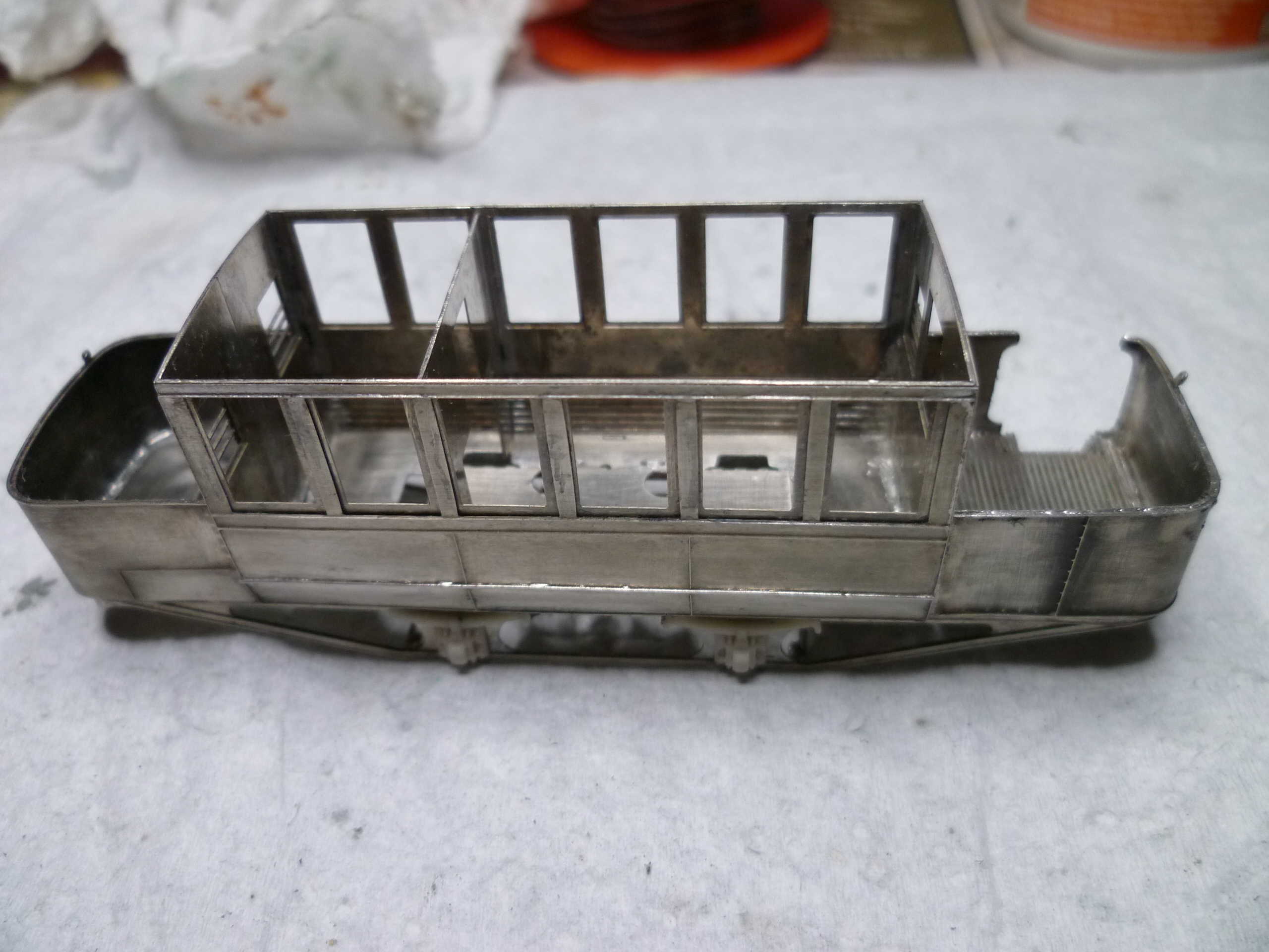

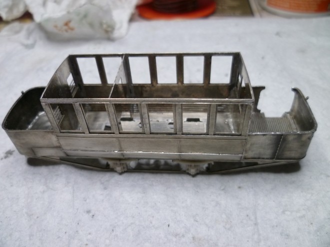

Messagepar Beyer-Garrat » 05 10 2020 à 23:13
Brasurre de la caisse sur le châssis :
A suivre .......
