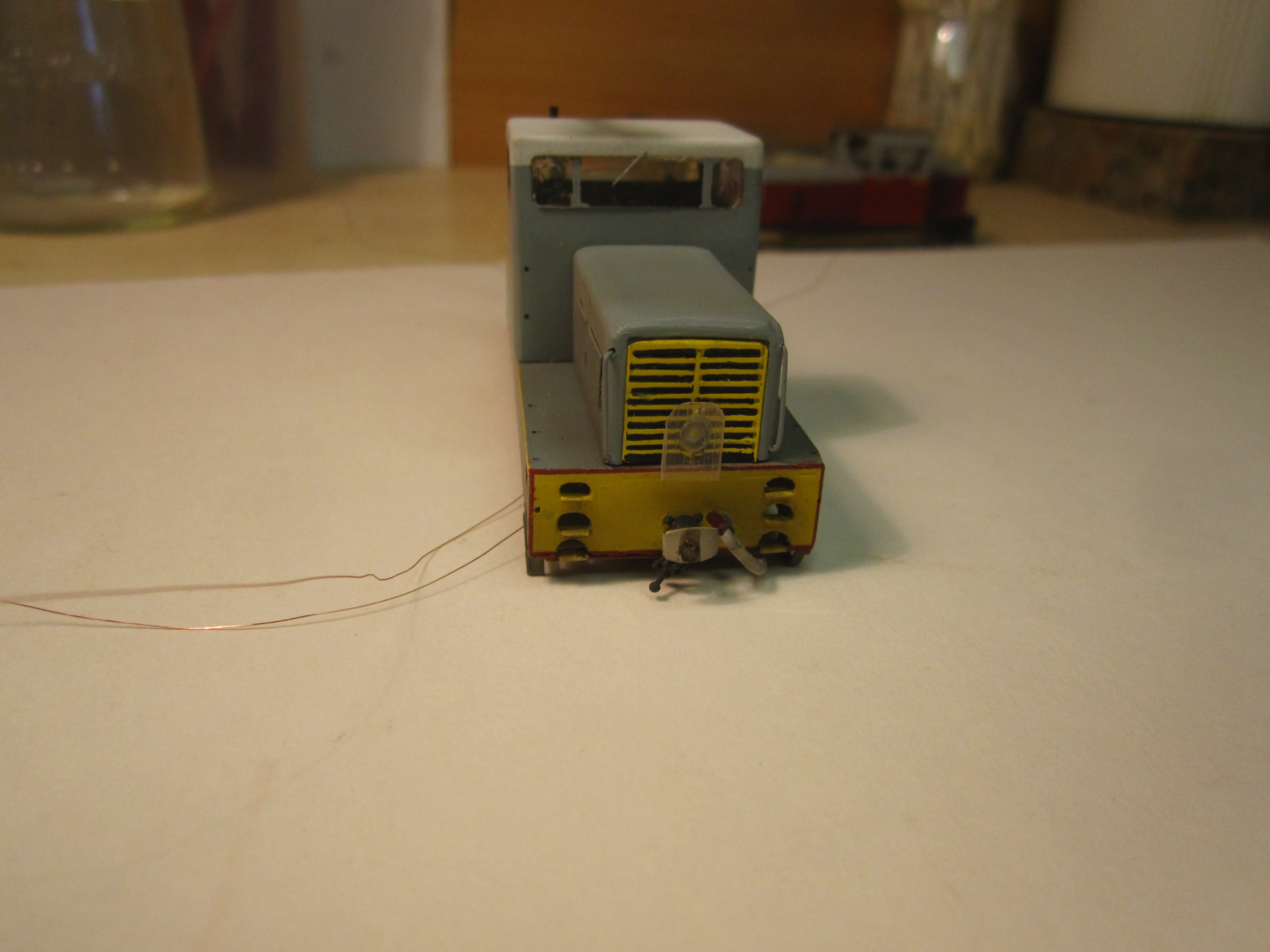

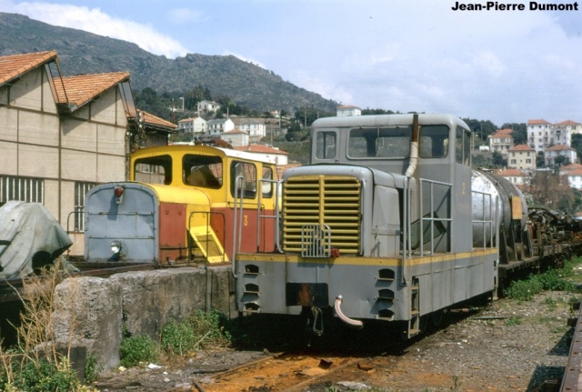

Messagepar Alain » 25 06 2019 à 12:44

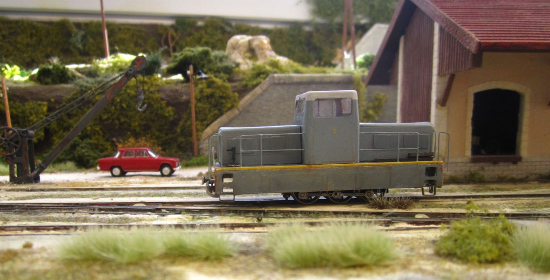

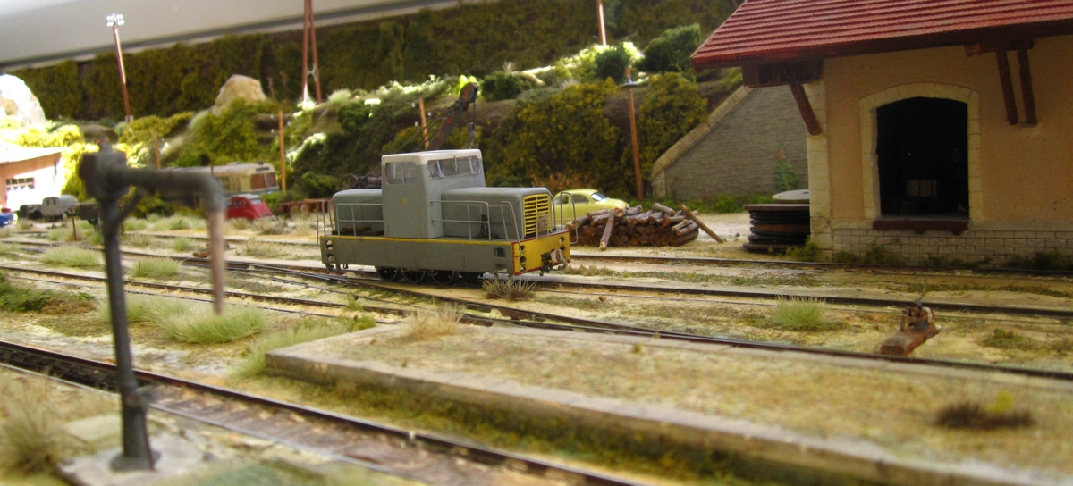

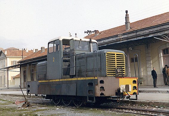

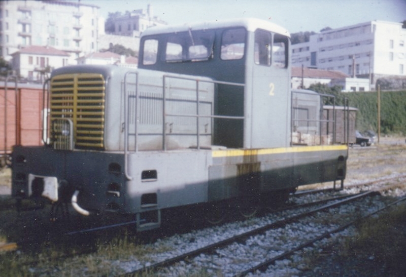

Lissé ou pas ;) , il faut peindre l'engin.
Même si le locotracteur a peu servi, sa livrée a semble-t-il, changée plusieurs fois.
Tout gris, bandeau jaune, toit gris clair comme sur la photo de JP Dumont.
Gris, toit blanc, traverse arrière et une partie de ceinture arrière grise.
Ou bien, ce qui semblerait être sa première livrée en Corse, avant les avaries avant et arrière qui ont été repeintes à l'économie. D9
Traverses jaunes avec liseré rouge, caisse grise toit blanc.
Le marquage se limite au N° 2 sur les flancs de la cabine.
Le locotracteur sera donc gris clair CFD, toit blanc, traverses avant et arrière jaunes, liseré rouge. :prrrt:

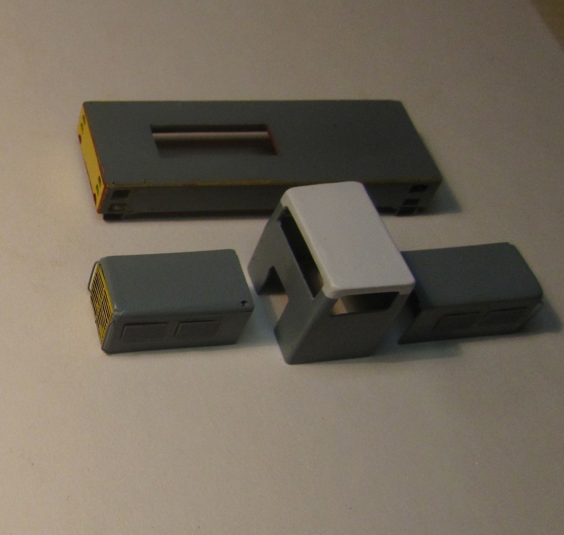

:D

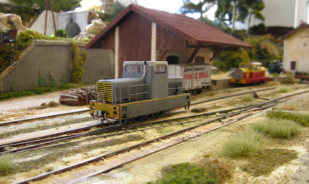

Les différents éléments de caisse sont justes posés.
A suivre...

Re: Matériel roulant CFC ( Hom )

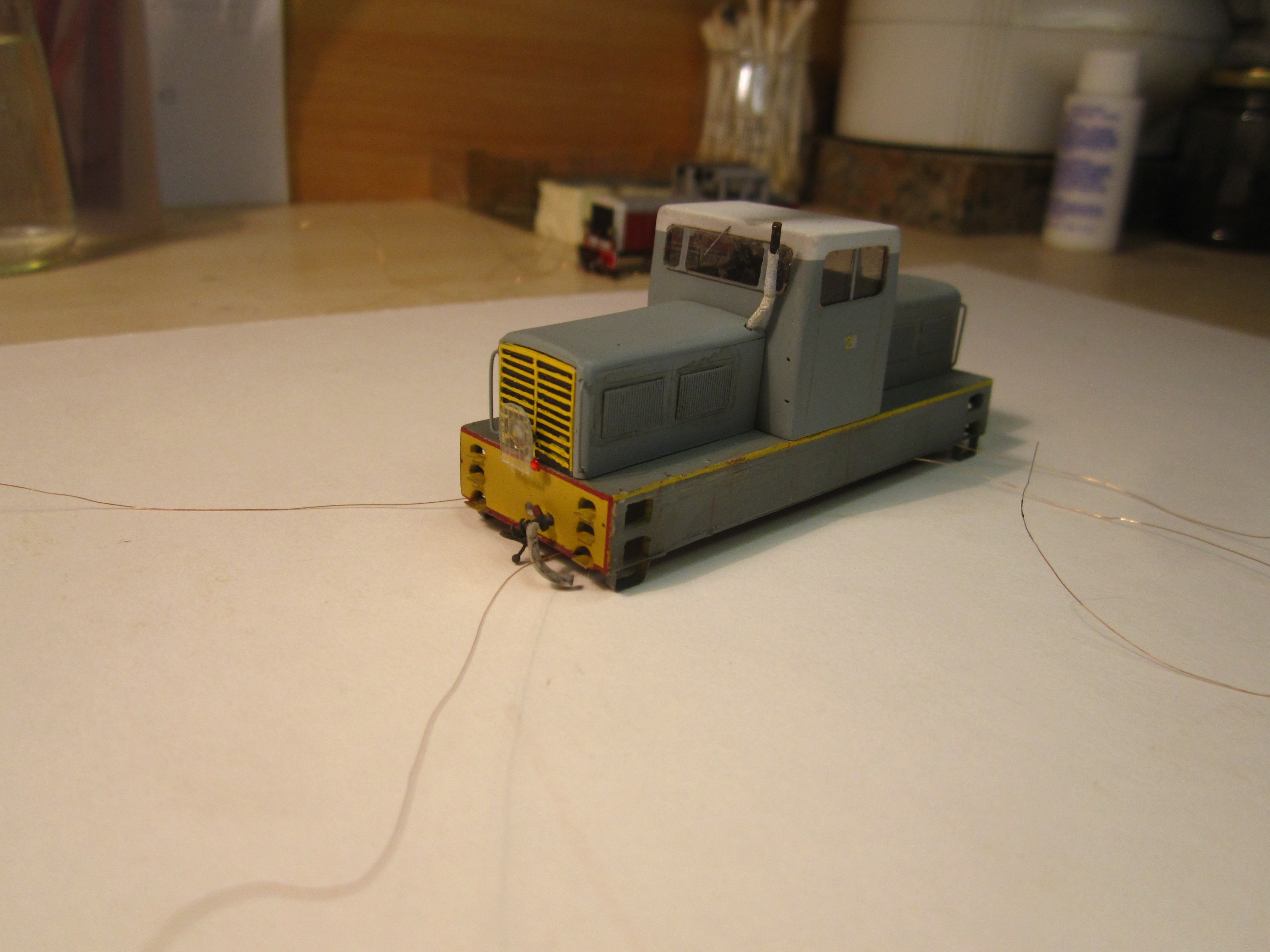

Messagepar Storm » 25 06 2019 à 23:36
Heureusement, j’ai trouvé un défaut car c’en est limite énervant C7 :prrrt: :rod_mdr2 Très belle réalisation Alain #B6 Juste, peut-être un peu, mais un petit peu hein :E1 :prrrt: trop faibles tes rayons entre cabine et toiture... :oups2: :maitre: C’est peut-être juste une impression... :maitre:
Messagepar pelican » 26 06 2019 à 08:02
Superbe ... :ok
effectivement, le modèle à l'air plus "carré" que le grand ... mais bon, c'est vraiment :edm:
Messagepar Alain » 26 06 2019 à 10:56
Storm a écrit:Heureusement, j’ai trouvé un défaut car c’en est limite énervant C7 :prrrt: :rod_mdr2 Très belle réalisation Alain #B6 Juste, peut-être un peu, mais un petit peu hein :E1 :prrrt: trop faibles tes rayons entre cabine et toiture... :oups2: :maitre: C’est peut-être juste une impression... :maitre:
C'est pas faux :boss: ,l'ensemble des arrondis sont fait de quart de rond de 1mm.
Les essais avec le quart de rond de 1,5mm me donnaient une impression de trop grands rayons.
Comme il faisait trop chaud pour poncer et lisser :H1 :H1 , je suis resté au quart de rond de 1mm. :ipb-279
Alain.
Messagepar JJB » 26 06 2019 à 15:03
Bravo! Très beau modèle, pour les arrondis, il faut parfois en modélisme, légèrement exagérer certains détails pour qu'ils semblent réels..... E2 #B6

Messagepar mlm » 26 06 2019 à 17:48
Je n'ai pas trop regardé la doc , mais il me semble que le toit est également un peu plat :F9 . Sinon l'engin est plutôt sympa. #B6 #B6

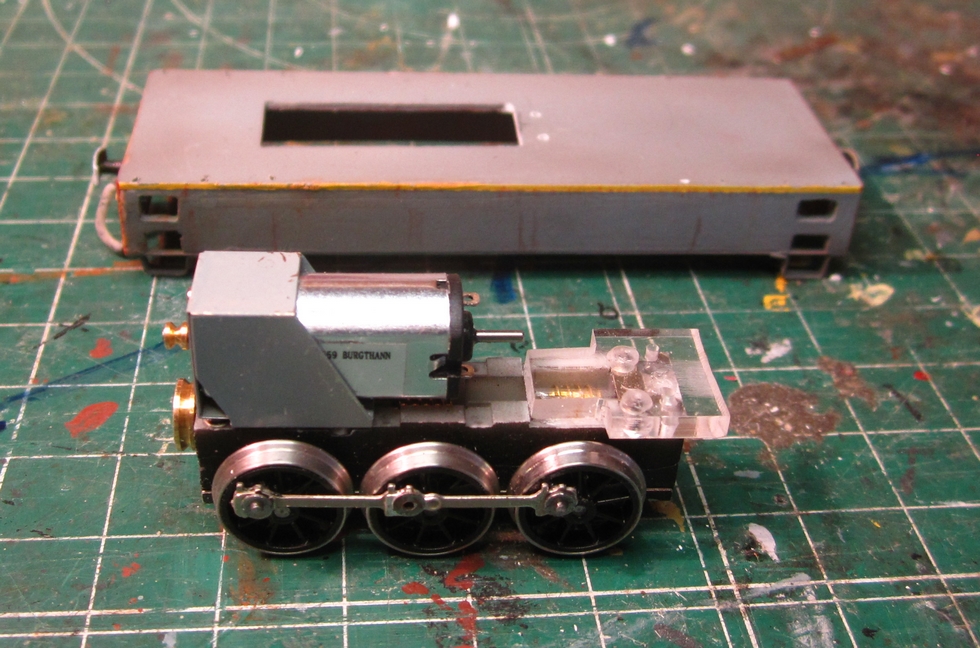

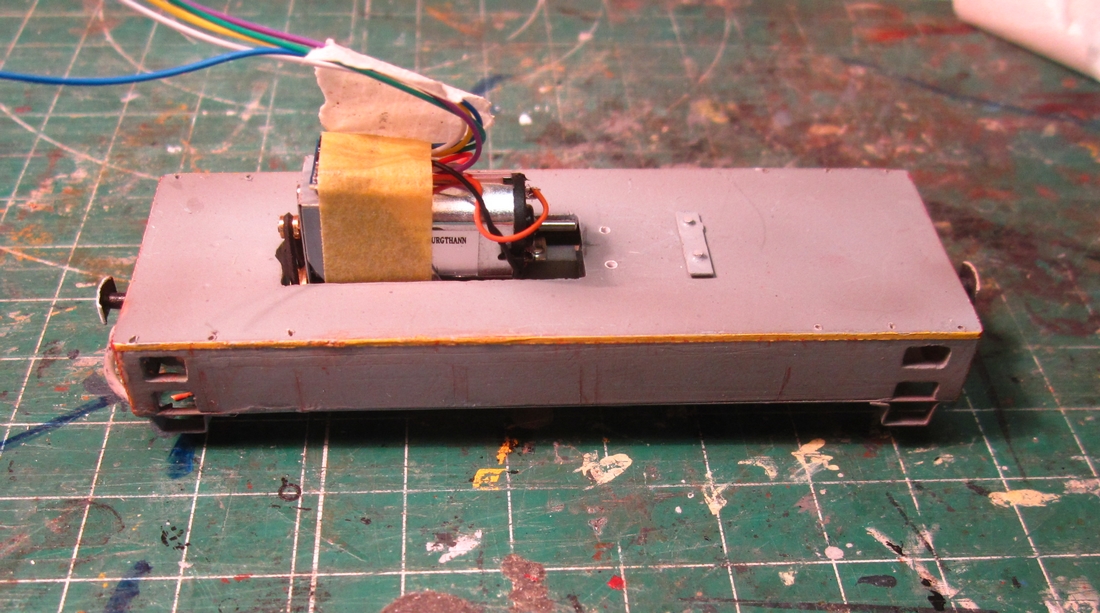

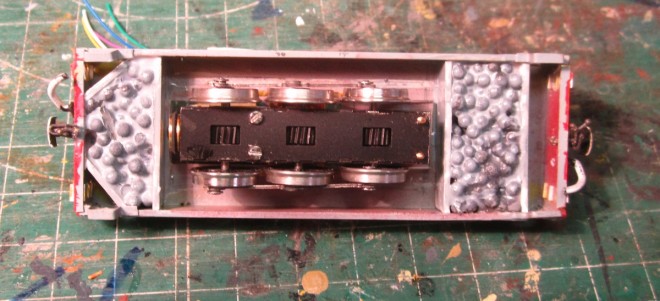

Messagepar Alain » 27 06 2019 à 08:13
Merci pour vos commentaires et critiques constructives. :D
Malgré la canicule je vais essayer de reprendre les courbures du toit. ;)
En attendant, voici la fin du montage.
Préparation du châssis moteur et de la plate forme.
Un peu de lest.
Le petit décodeur ESU trouve sa place sur le moteur.
Et voila l'engin apte au service. 8-) 8-)
En attendant la modif. du toit.... 8-)
Alain.
