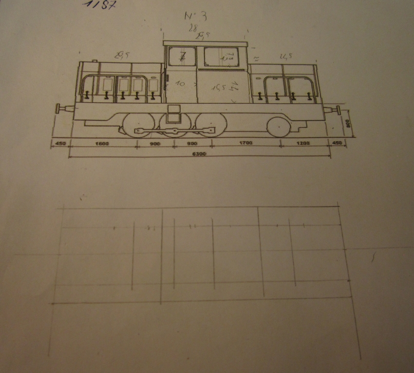

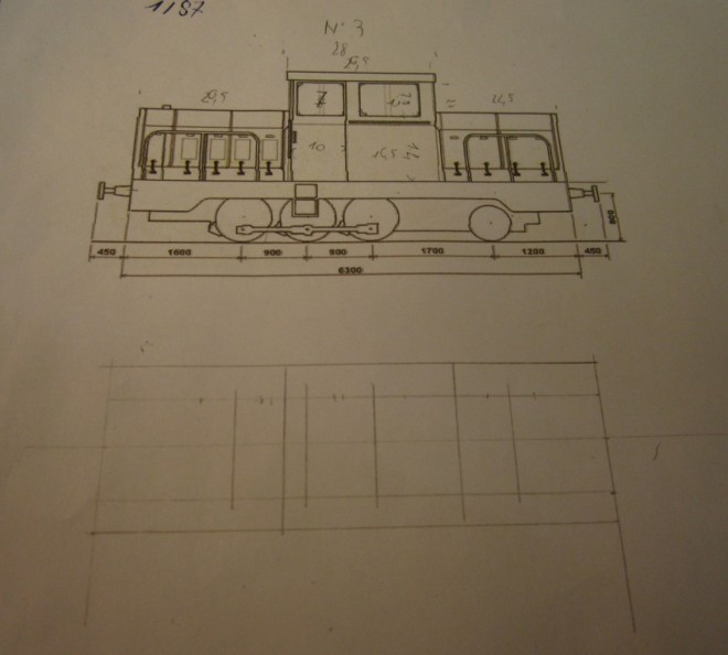

Et enfin le N°3, des photos des locotracteurs Seine et Marne, des photos du N°3 CFC, un plan (Merci Tyrphon), mais un chassis 031 quasiment introuvable.
N'arrivant pas à me décider, j'ai laissé mon choix au hasard. :prrrt: :prrrt:
J'ai donc mis dans un panier, une vingtaine de petits papiers avec les N°403, 2, 3; et une main innocente( ma petite fille) à tirer un N°3. (A la quatrième pioche :rod_mdr2 :rod_mdr2 :rod_siflet )

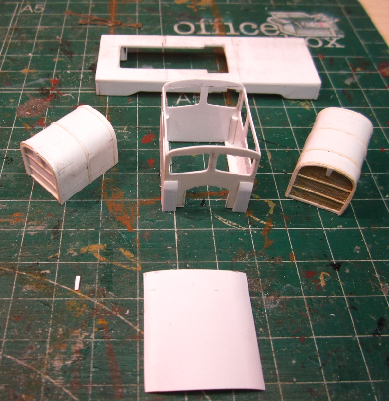

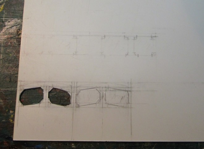

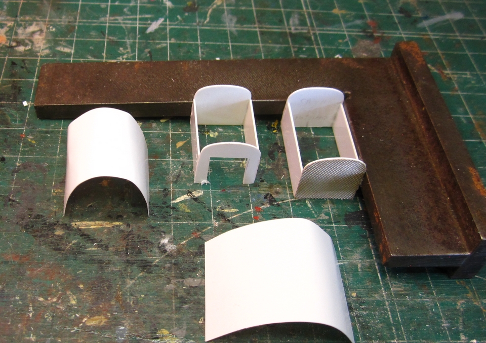

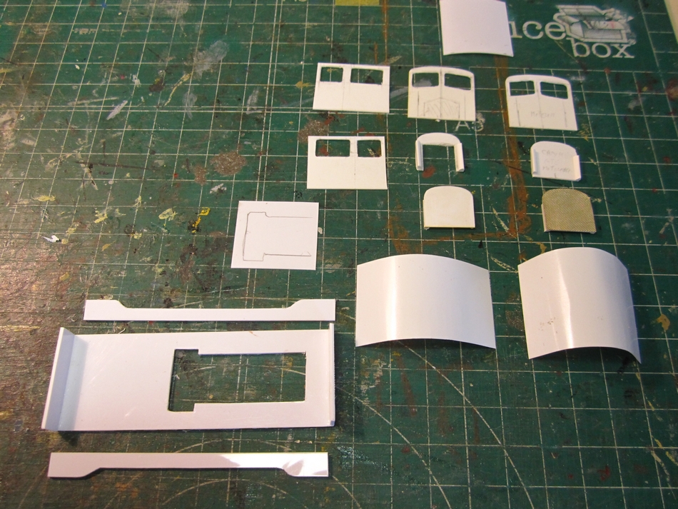

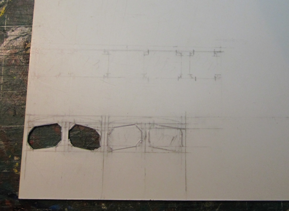

La préparation de la caisse ne présente pas de difficultés particulières. Après tirage du plan de Tyrphon au 1/87 pour avoir les arrondis des capots et de la cabine, j'ai découpé dans de la carte plastique tout les éléments nécessaires.
Préparation des capots AV et AR.
La plate forme du châssis, la cabine, les capots.
A suivre...

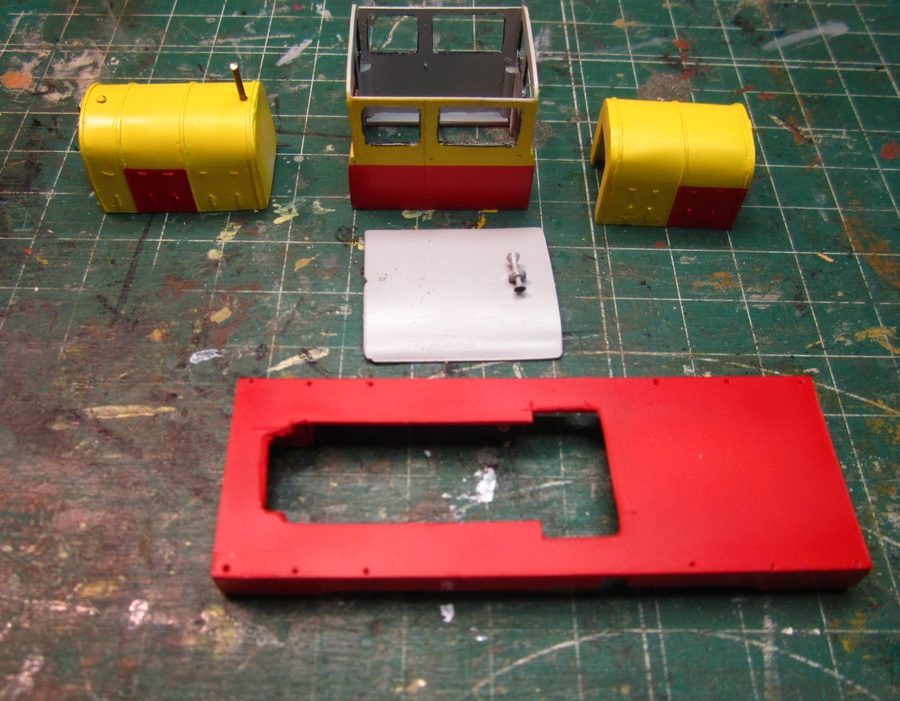

Place à la couleur. #B6

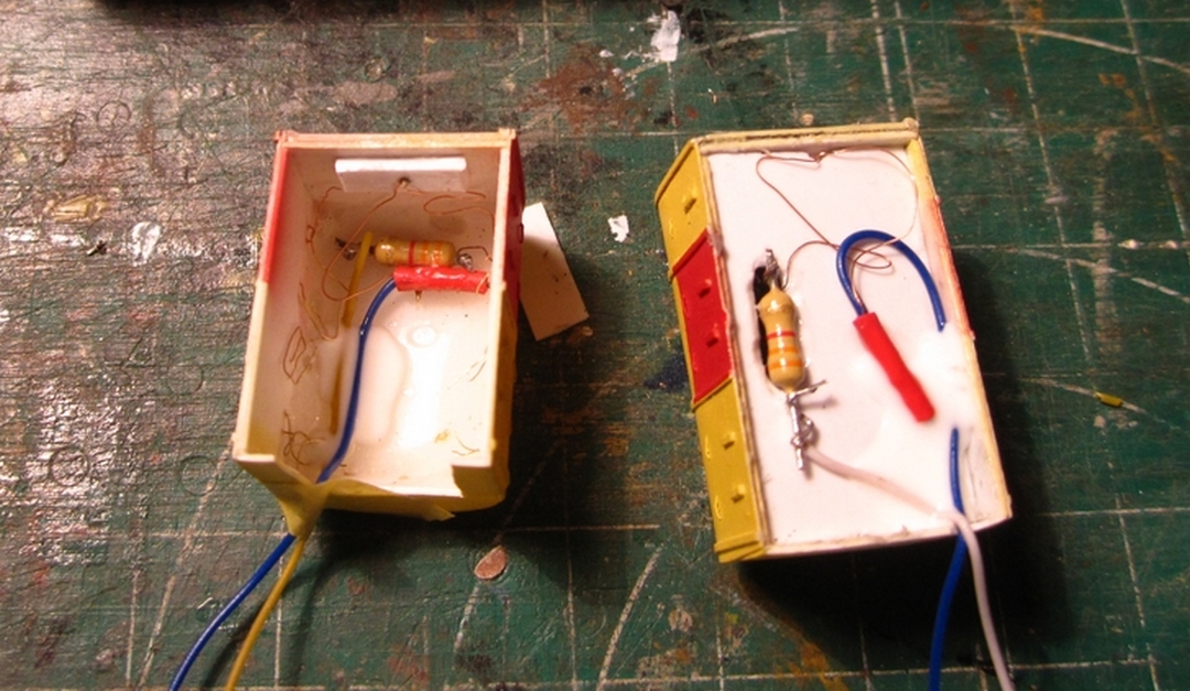

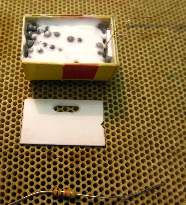

J'ai repris le jaune jonquille et le rouge autorail du locotracteur BB 405.
Cabine et toit gris clair. :C9

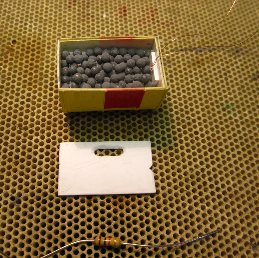

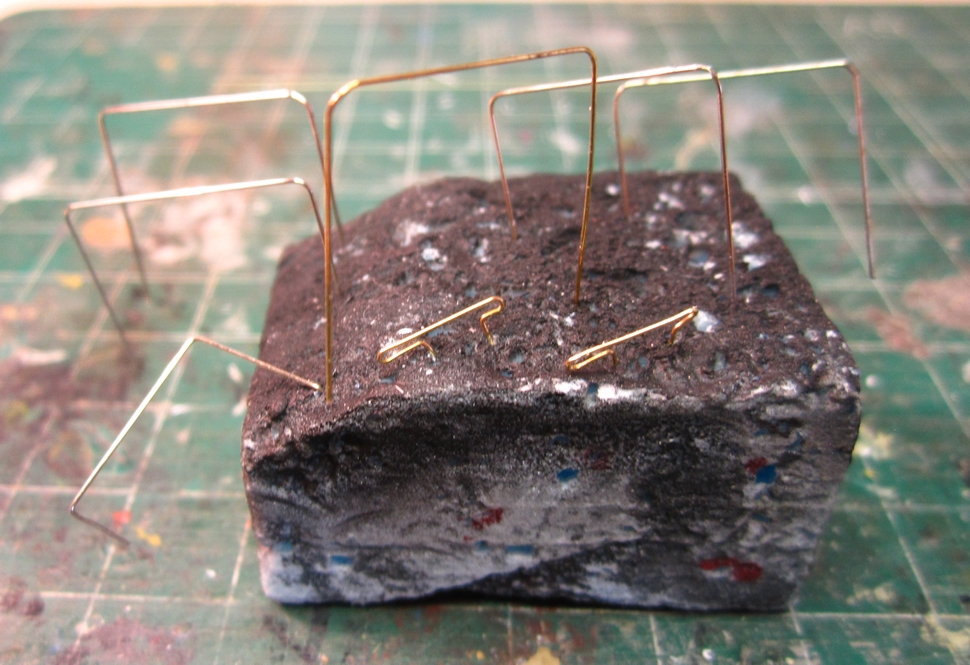

Le capot avant va servir de lest, les feux AV et AR sont mis en place et les fils tirés.
mise en place des fils de couleurs (Blanc AV, jaune AR et retour bleu) et des résistances adéquates(ici 3K 3ohm). :-P
Les petits fils en vrac à l’intérieur du capot(chutes de fils des Leds des feux AV et AR) sont les petites poignées extérieures de ce dit-capot. :rod_siflet
A suivre, le chassis. :F9

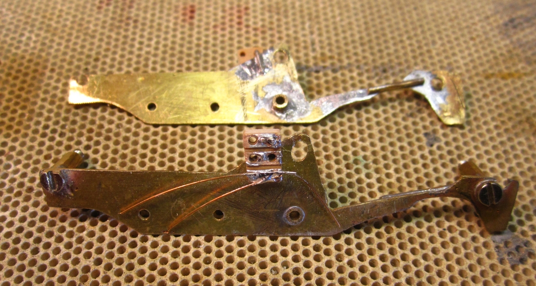

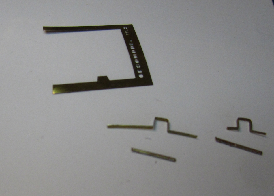

Revenons à nos mouflons,ce sera donc une construction intégrale et tout laiton, ce qui ne devrait pas déplaire à Beyer-Garrat. :maitre: :maitre:

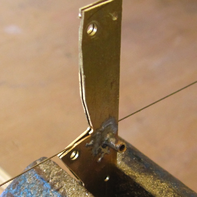

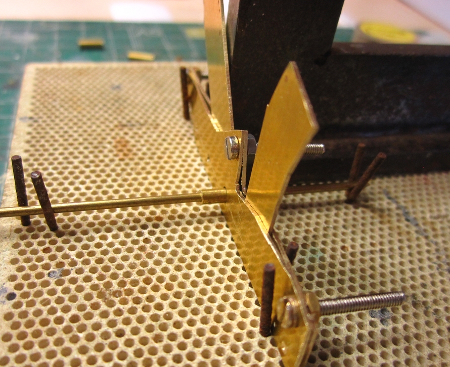

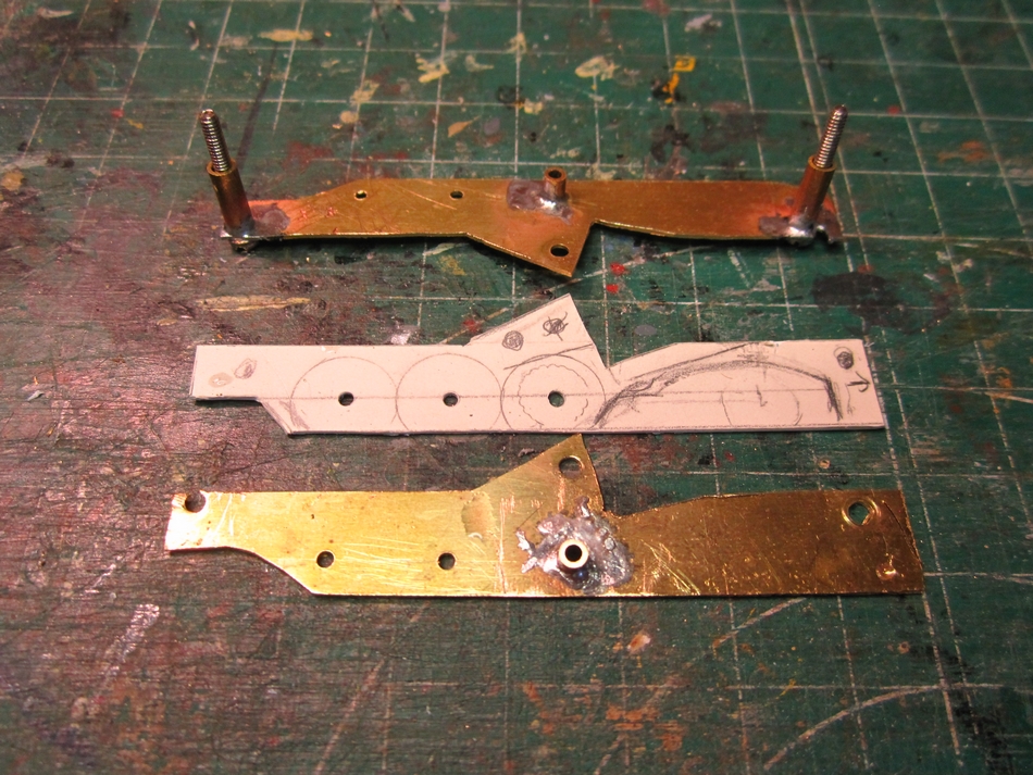

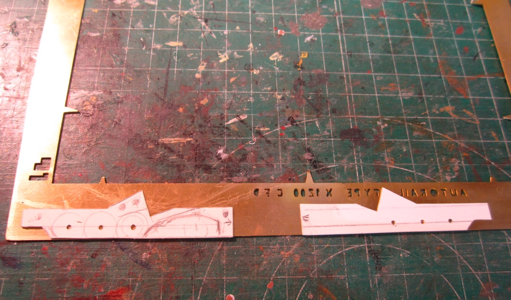

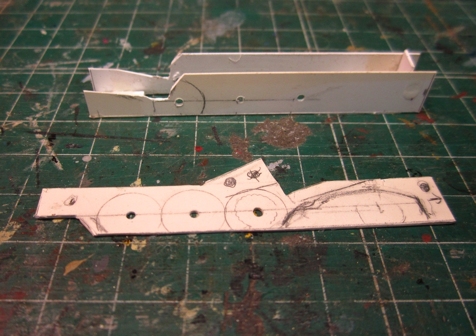

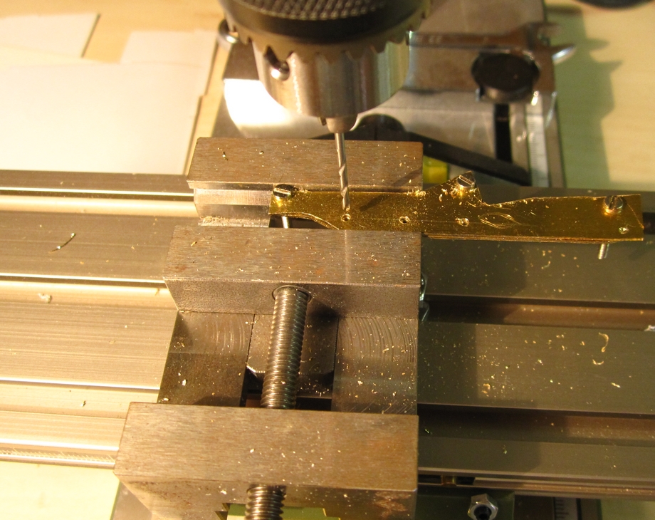

Après quelques essais sur des logerons en carte plastique pour valider certaines dimensions.

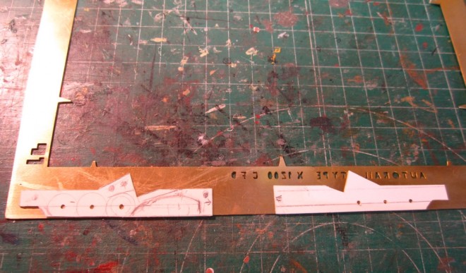

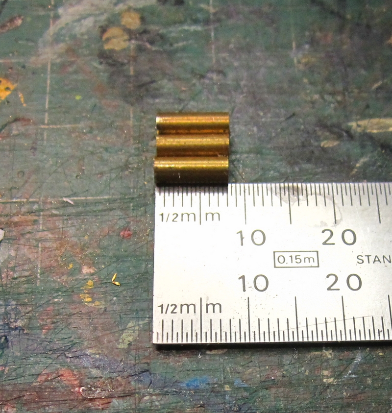

Découpe des longerons dans une chute de laiton d'un X1200.
Une fois découpés à la scie Bocfil, les deux longerons sont réunis par des vis et écrous.
Ensuite perçage( diamètre 1.5 mm) des passages d’essieux.Empattement 21 mm.
L'essieu moteur est manchonné pour créer deux paliers. #A8 #A8
Le mouvement sera transmis aux autres roues par les bielles.
Les deux cales entre les longerons gardent un espace pour passer la lame de scie. :shock:
A suivre....

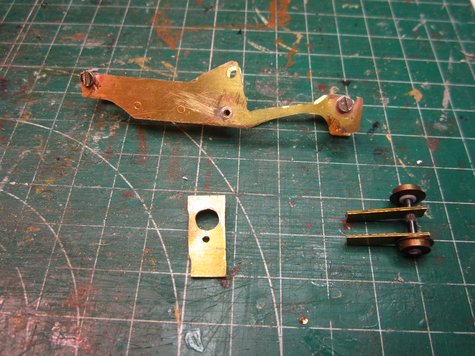

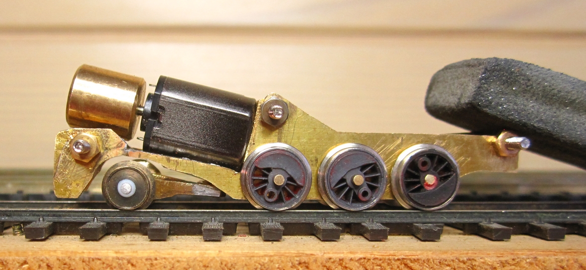

J'ai regardé attentivement ton montage Alain , et j'ai un gros doute sur la transmission du mouvement par bielles aux deux autres essieux si j'ai bien compris
Il va y avoir beaucoup de jeux et il y a de forte chance de blocages ,il vaut mieux laisser par exemple l'essieu central libre avec un faux axe sur la bielle .
En lui donnant un peu de jeu latéral pour améliorer l'inscription en courbe .
L'idéal comme c'est une conception perso est d'entrainer les essieux par pignons et utiliser un embiellage "cosmétique" tu augmentes ainsi le nombre de roues motrices et "preneuses"
de courant et t'évite bien des soucis :B3
Messages: 24328
Re: Matériel roulant CFC ( Hom )
Messagepar Alain » 25 09 2018 à 14:35
Beyer-Garrat a écrit:J'ai regardé attentivement ton montage Alain , et j'ai un gros doute sur la transmission du mouvement par bielles aux deux autres essieux si j'ai bien compris
En réalité, le locotracteur est terminé depuis une bonne semaine,et je saucissonnais le montage sur le fil pour faire durer le plaisir.
Comme ce n'est pas à un vieux singe qu' on apprend à faire des grimace,Beyer-Garrat à raison :maitre: :maitre: , la transmission du mouvement par les bielles ne pas donné satisfaction. #B7 #B7

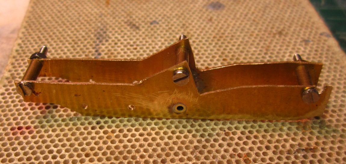

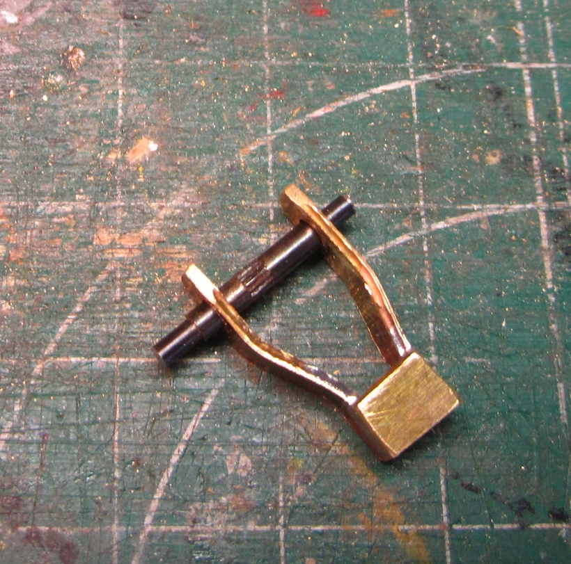

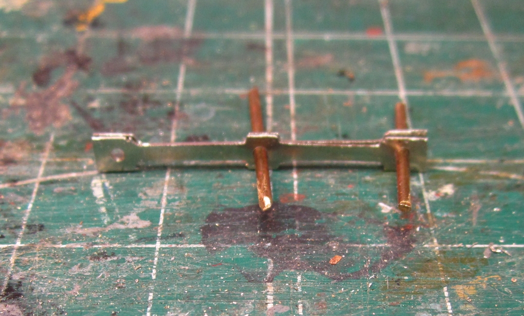

Après avoir séparé les deux longerons, j'ai préparé trois entretoises.
J"en ai brasé deux sur un longeron, vis comprise, pour faciliter les futurs montages démontages du châssis nécessaires aux réglages. :D3
Sur la troisième sera fixé le support moteur.
Châssis assemblé.

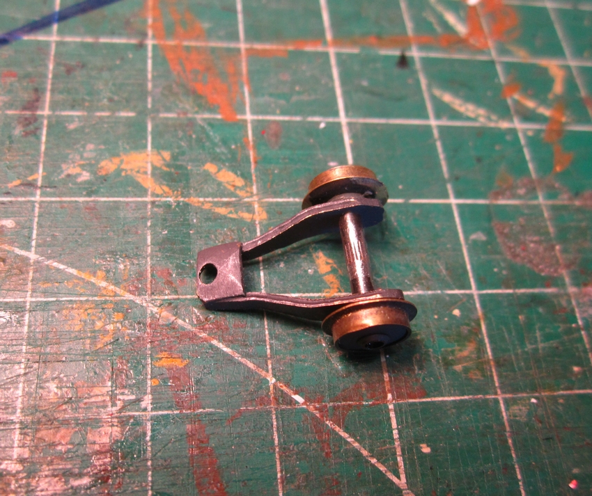

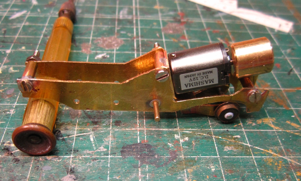

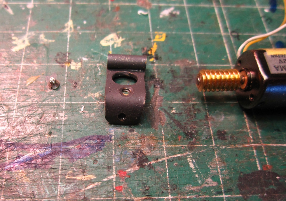

Préparation du châssis du bissel avant et du support moteur.

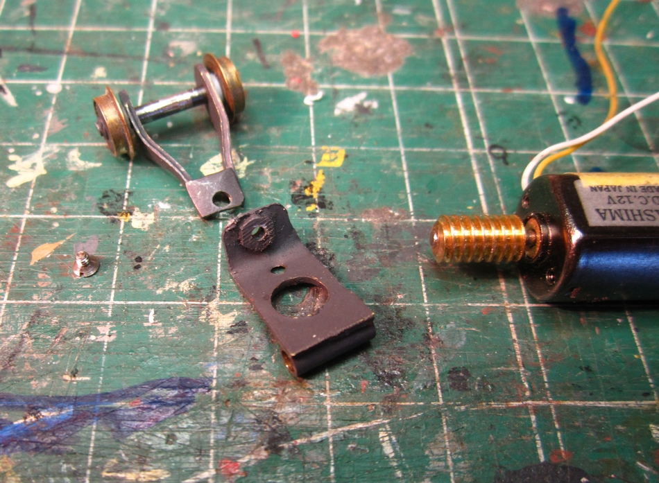

L'essieu et les roues du bissel proviennent d'un bogie de remorque R210 Mougel.

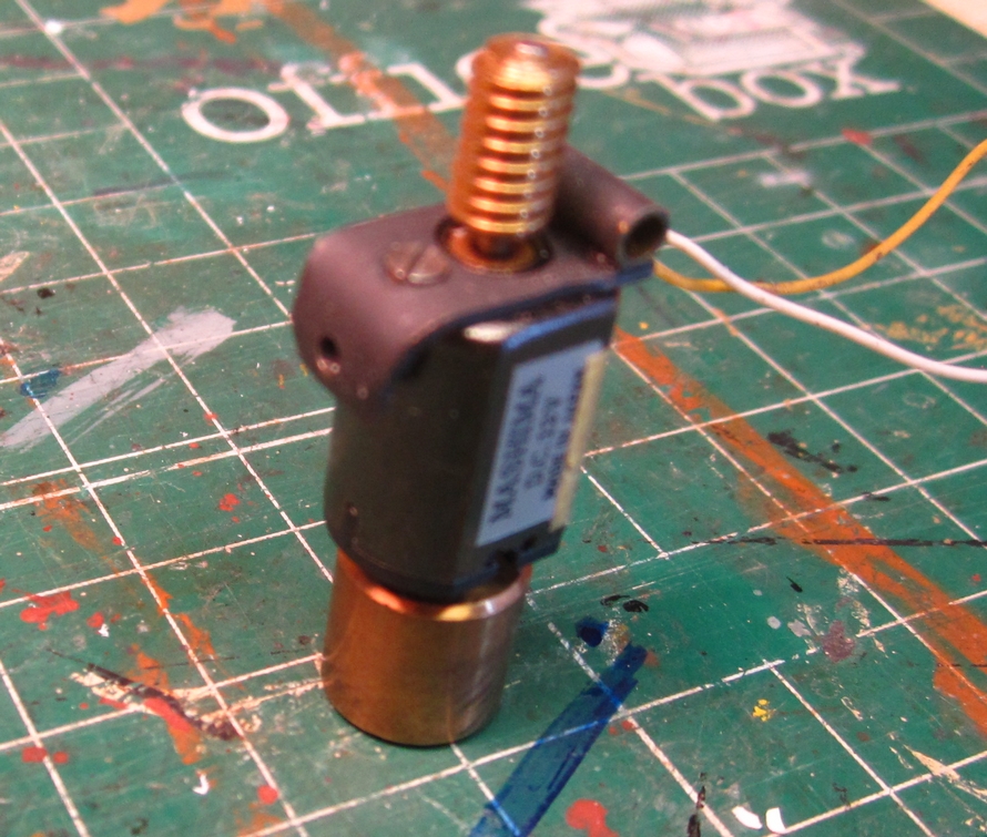

Le moteur est un Mashima MHK 1015 à deux arbres, ce qui permet de lui fixer un volant d'inertie.
Le support moteur sert aussi de fixation au bissel AV.
Premier essai de positionnement moteur.

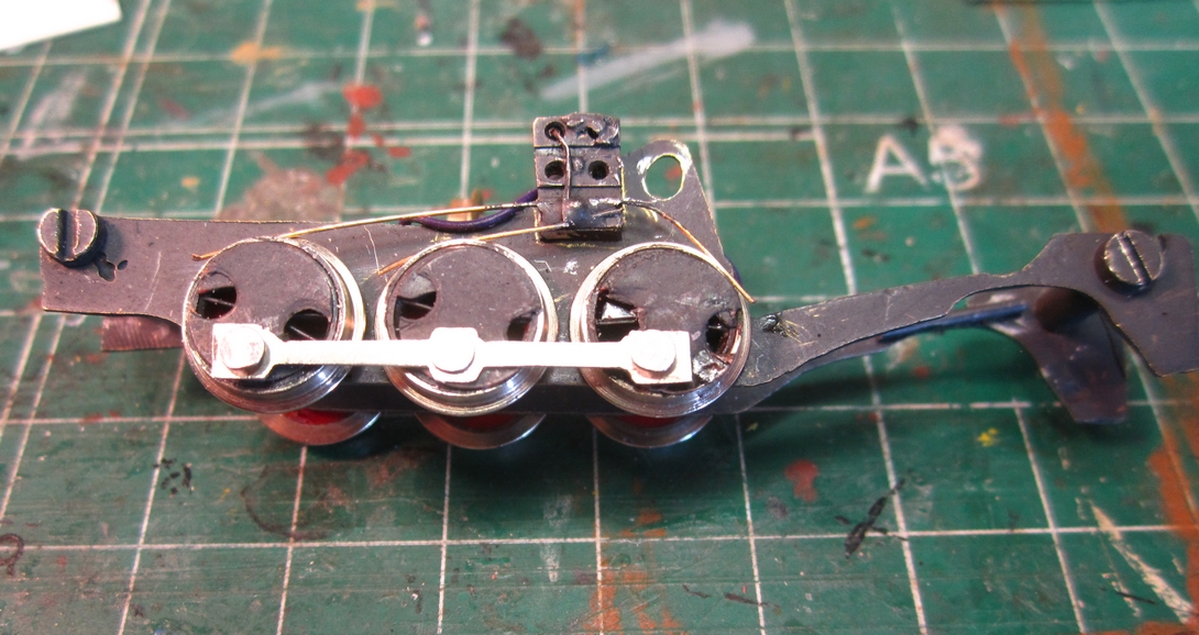

Premier essai sur voie.
Les roues sont issus d'une BR 99 Bemo Hoe convertis en Hom et transformée en 050 (voir page 5 de ce fil).
Les prises de courant sont fixées sur une petite plaque d'époxi.

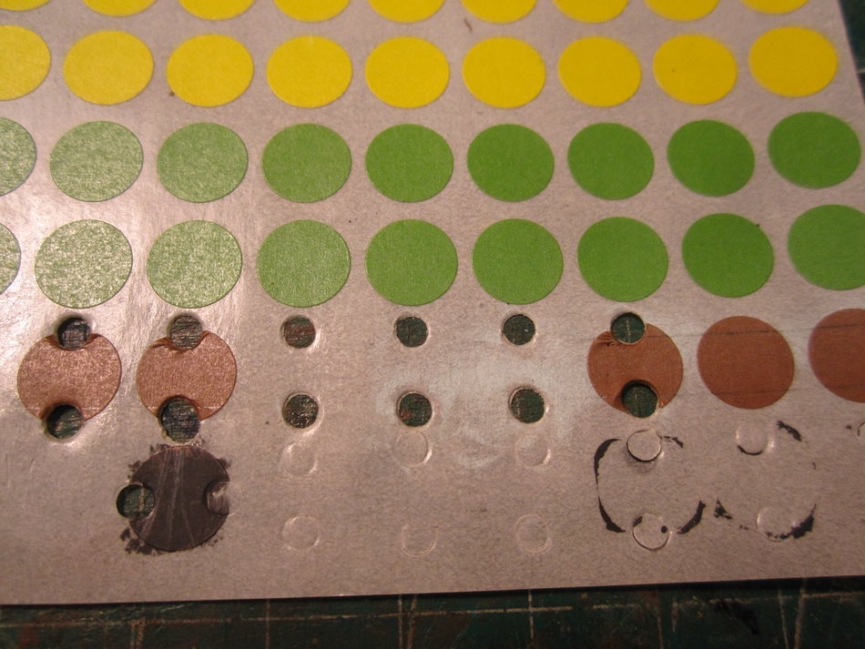

Le dessin particulier des roues est évoqué par des petites gommettes de 8 mm de diamètre, ajourée a l'emporte pièce.
Elles sont collées à la colle à bois sur les roues.
Et en même temps.

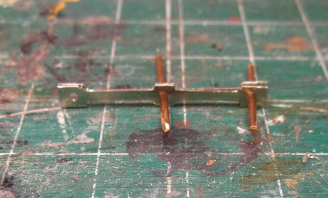

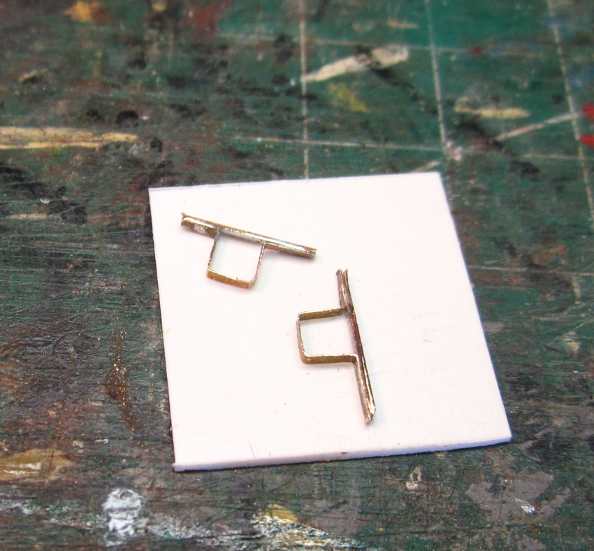

Préparation des marchepieds, des mains courantes, de l'embiellage.
A tout de suite.
