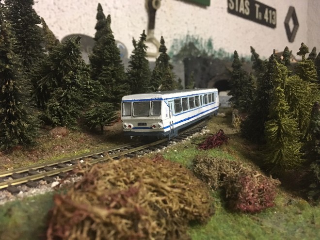

Les travaux sur le X2000 continuent. J'ai encore pas mal de boulot, mais voici une photo pour montrer où j'en suis.
J'ai complètement loupé la peinture, j'avais utilisé de la Tamiya en pot pour le bleu, plus jamais ça ! Après toutes les retouches, j'arrive à un résultat "qui me convient" si on ne regarde pas de prêt. D'ailleurs la photo est terrible !
Je ne pense plus trop retoucher la caisse, mis à part l'ajout des tampons, attelages, organes de freinages etc et j'attends la livraison des flancs de boggies et aménagement intérieur pour finir le châssis.
Cela m'aura permis de voir les erreurs à ne pas faire pour attaquer le montage de la rame Soulé corse, dont j'espère un bien meilleur résultat !

En attendant les finitions, voila un beau nouveau X2000 E2 E2 .
Alain.

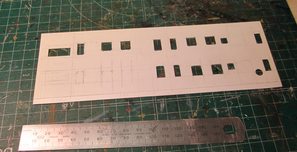

Le printemps maussade a permis à l'atelier d'avoir une activité soutenue.
En attendant l'autorail le plus moderne du réseau, l'AMG800 de Stadt in Modell, pour la fin de l'année.J'ai entrepris la construction de la première automotrice du réseau.
L'automotrice pétroléo-électrique Crochat modéle VV.

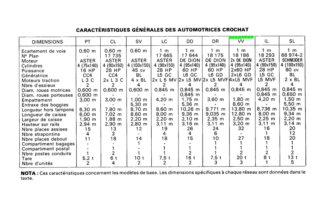

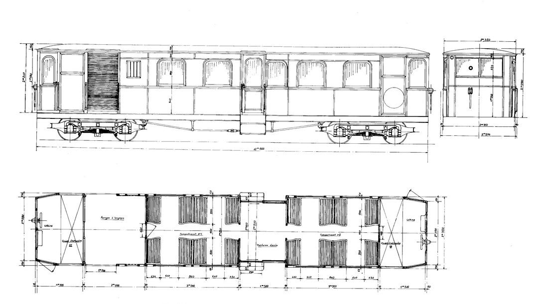

( Les commentaires, photo et plan qui suivent sont extrait de la revue MTVS N°36 de 1985.)
Deux unités furent livrées à Bastia en décembre 1925, numérotées Ae 51 et Ae 52, et mise en service sur la ligne cenrtrale.
Le 18 septembre 1928 l'Ae 51 fut détruite dans une collision avec un train vapeur prés de Barchetta.
L'Ae 52 et les pièces récupérées sur l'Ae 51 furent expédiées sur le réseau des Charentes et Deux-Sèvres ou L'Ae 52 fut réformée en 1935.
Je ne dispose pour la construction que d'une seule photo (et encore, après sa mutation sur le réseau charentais ou l'automotrice a pu subir quelques modifications).
D'un plan, et des principales caractéristiques.
Il y a quelques différences entre le plan et la photo:
La position et les arrondis supérieurs de la petite fenêtre du compartiment à bagages.
Le positionnement et la dimensions des mains montoires et le marche-pied du compartiment à bagages, pour les plus visibles.
l'idée de cette construction vient en partie du fait que j'avais un OC 1 Atlas mal motorisé. En effet j'avais mis un bogie de l’échelle N, élargie pour la voie Hom. Le résultat avait été désastreux H4 .
J'ai gardé le petit moteur du bogie et l’aménagement intérieur de l'OC1.La longeur de ce moteur me permettait de conserver l'empattement du bogie moteur du Crochat 8-) .

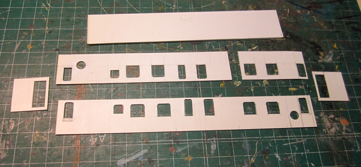

Premier dessin et découpe dans du plasticard de 0.5 mm.(Je n'ai aucune compétence en dessin).
A suivre...
Alain.
