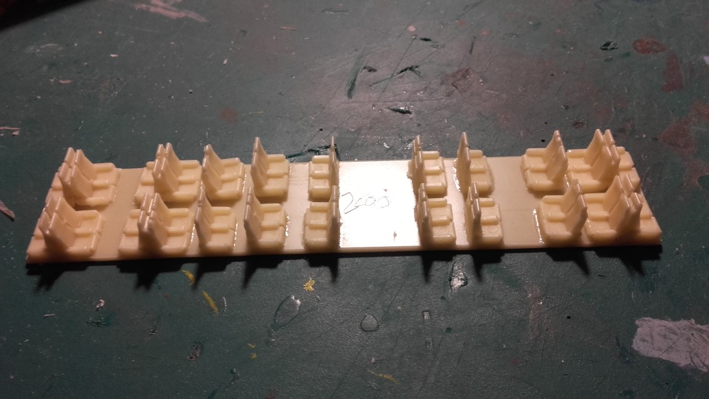

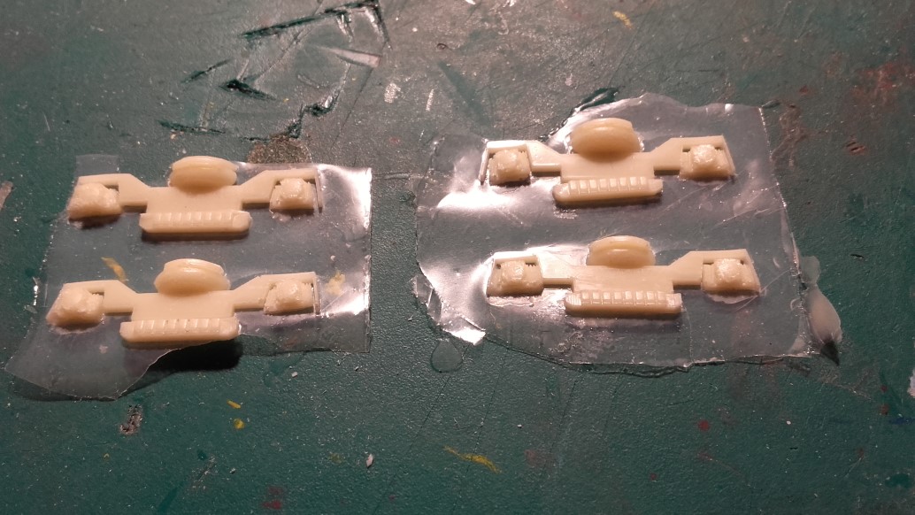

Gallavael a écrit:Bonjour,
Tu as reçu des flans de boggies et un aménagement intérieur avec ?
Oui et ça donne ça:
ce qui est assez proche de l'original (avec ou sans les patins de freins électromagnétiques ?):
aménagement intérieur:

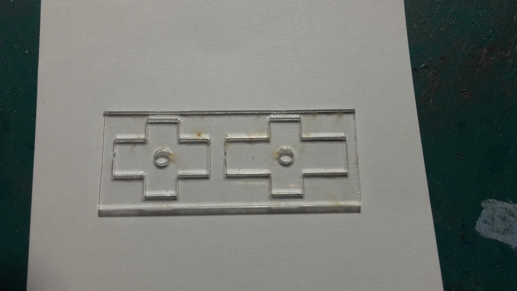

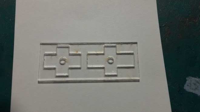

par contre, ça, je ne sais pas ou ça va ! renfort fixation bogies ??? :F9

Messagepar Beyer-Garrat » 10 04 2018 à 15:54
En fait ces croisillons servent d'ossature à des bogies non-motorisé, le plus long correspondant généralement au bogie moteur .
Les flancs en résine se collent sur la partie la plus longue une traverse en cp entre les deux à chaque extrémités .Les roues venant
dans les dégagements de la "croix" à charge pour vous de trouver un moyen de les fixer.
Cet "accessoire" peut être réutilisé pour une version roulante le bogie non moteur en cas d'amélioration on fixe un cadre autour (une bande
laiton de récuppliée en forme de rectangle) par collage après y avoir percé et fixé des cuvettes laiton (avec le sommet en pointe)
la colorette par l'intérieur en se servant des flancs en résine comme guide.
Ceux-ci sont légèrement fraisé par l'intérieur au droit des boites d'essieux pour pouvoir les coller sur le coté après montage des essieux bien entendu :B3
Un peu plus compliqué pour le bogie moteur ou on ne peut pas réutiliser cet accessoire :maitre:
