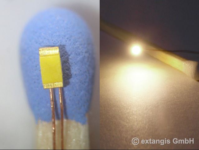

Comme Kazh du l'avait remarqué, j'en déduis donc que c'est le seul qui suit #B6 #B5 je me suis bricolé vite fait un petit module d'éclairage avant à base de composants CMS .
je teste ainsi différentes possibilités a pas cher sur un modèle basique.
Les phares étant horrible sur cet engin, je les aient un peu améliorés en les perçant et en les creusant délicatement à la fraise sans remplacement (rappelez-vous)
A l'avant un petit décrochement se prête bien a dissimuler un décodeur ou un dispo d'éclairage des feux assez simple ,deux diodes anti retour BAV92 en boitier SOT93 câblées en série,
une résistance de 10K et enfin deux leds CMS blanches avec un poil de jaune C7 pré-câblées sur de minuscules fils émaillés de 0.1mm ,plus fins que des cheveux D9
