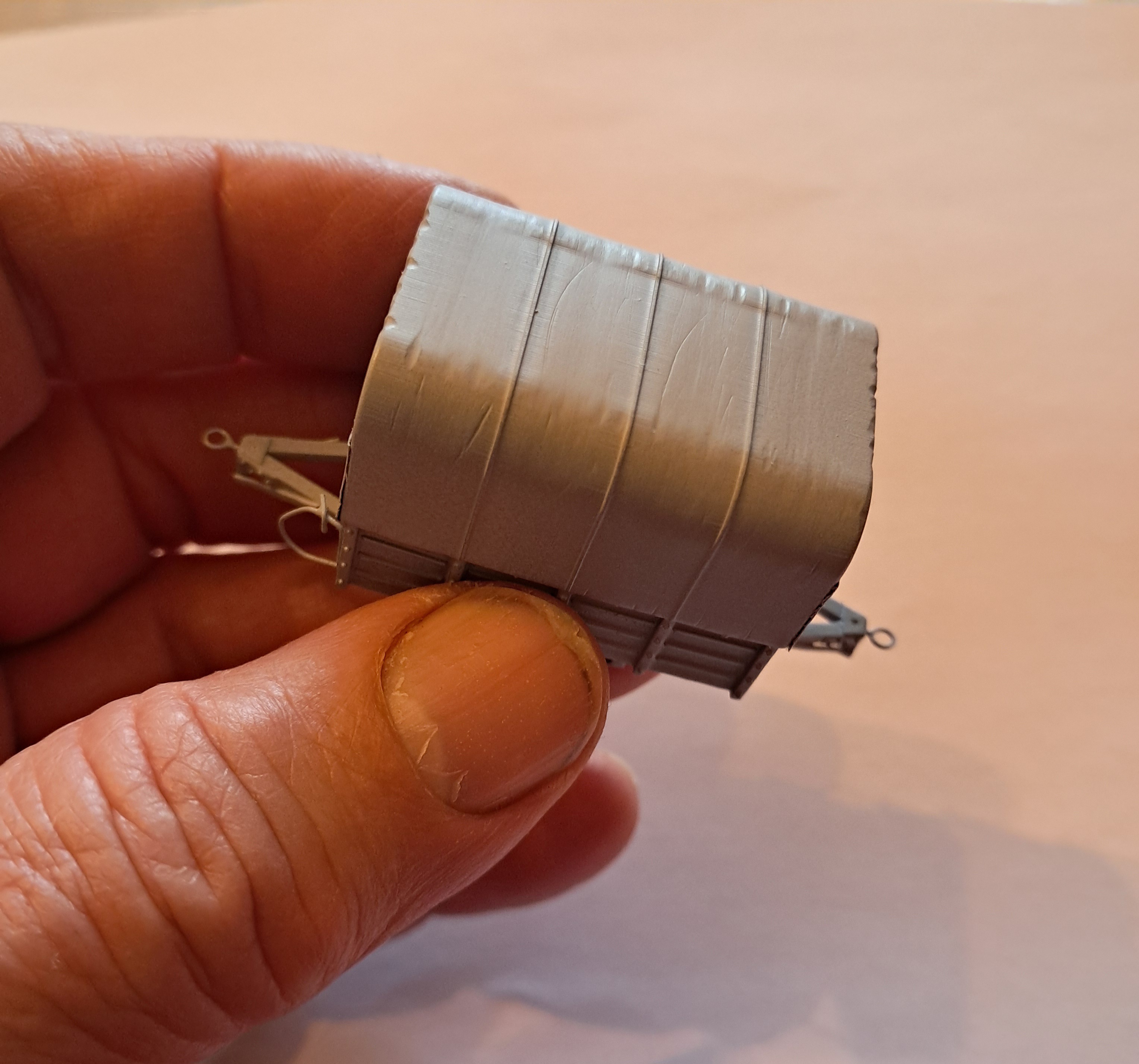

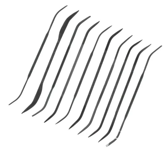

Pour pouvoir ôter les reste de support sous la caisse (plus proéminent car masqués) j'utile une "lime courbe" riffloir de son vrai nom :mrgreen:
bien pratique pour éliminer ces restes de supports.

Il a même raclé l'opercule avec un rifloir !! :rod_mdr2

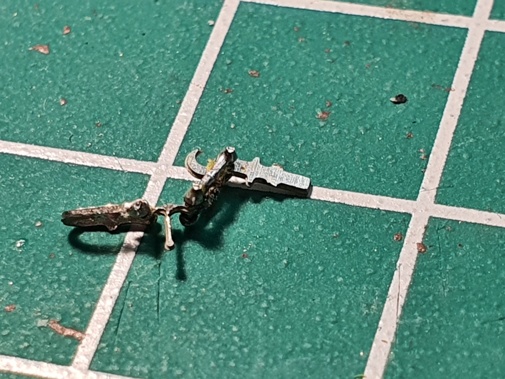

Je reviens un peu sur ma RM40: dis moi JP, tu n'as pas monté l'attelage à vis "cosmétique" pour la traverse arrière? C7 Non, je dis ça parce que... :rod_siflet
Comme je monte un modèle d'expo qui me sert aussi pour faire la notice. Bon, ok, j'y ai passé une heure pour l'assembler D9 :rod_mdr2 Le pire, c'est que j'ai récupéré ça sur les wagons CFD de Cyril et je me souviens en avoir monté pour tous mes wagons à l'époque et je ne me souviens pas en avoir autant chié H4 Je n'en voudrais donc pas aux clients qui ne s'y frotte pas, cela dit pour ceux qui veulent s'entrainer, si vous montez ça avec chaque pièce libre évidement, vous pourrez monter tranquillement n'importe quel embiellage #B5 Ca permet d'apprendre sans risque :maitre:

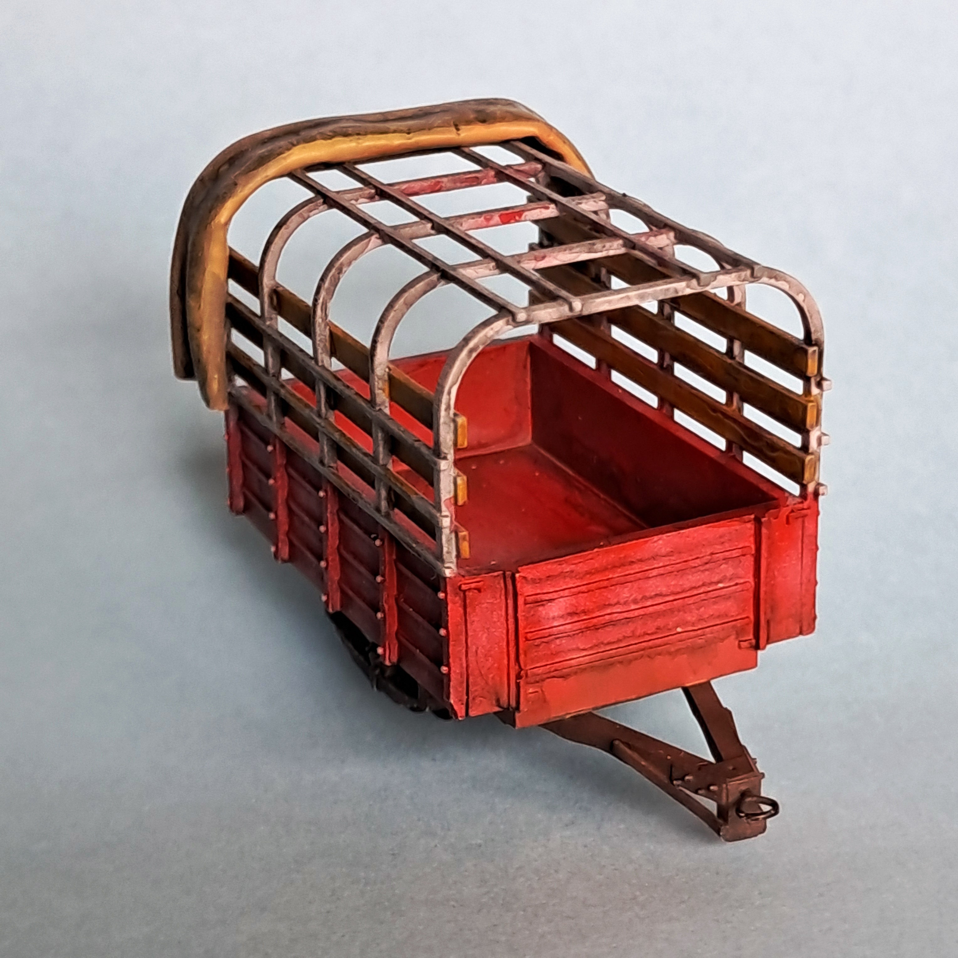

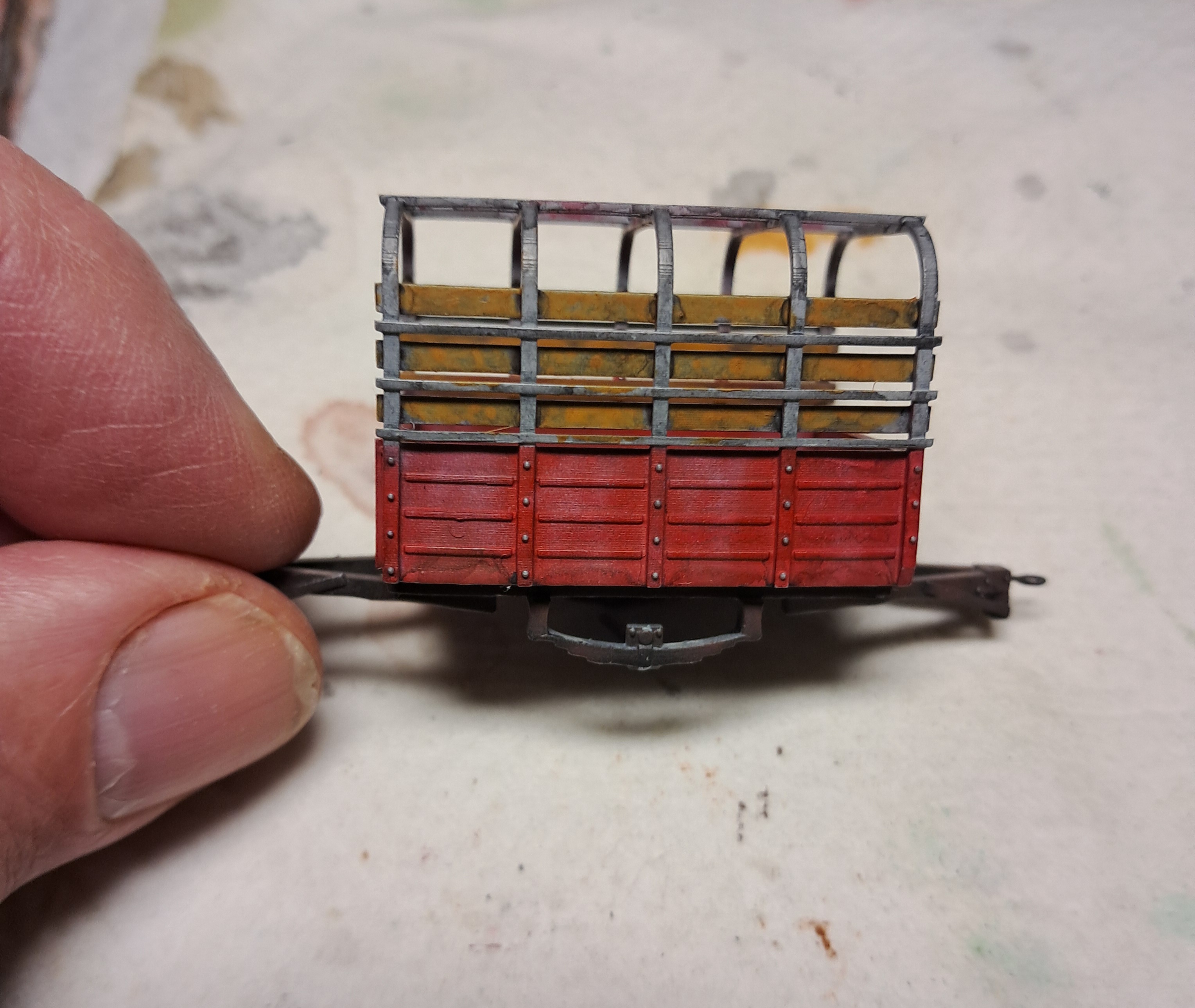

La température ayant remonté mise en peinture et vieillissement de la remorqué bâchée, débâchée C7

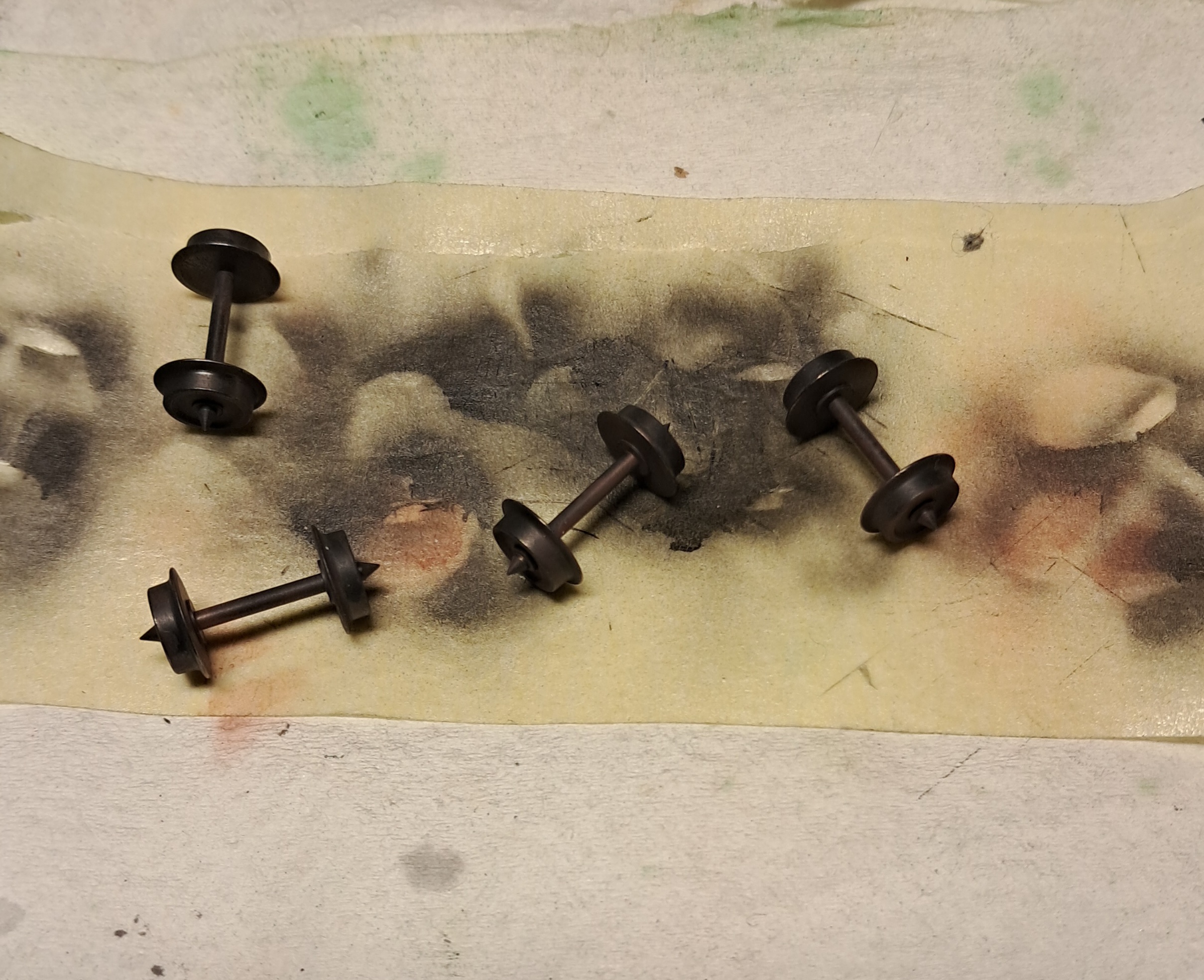

Dans un premier temps mise en peinture des essieux pour faire disparaitre les parties brillantes
La peinture de la remorque reste un classique des CFD chassis noir empoussiéré la partie basse est délavé avec un rouge additionné d'une pointe de blanc
les dosserets sont couleur bois (clair et foncé) pour casser la monotonie de la partie supérieure .Un voile de "wash" noir réhausse les reliefs .Le tout protégé par un vernis satiné
ne reste plus qu'a poser la bâche roulée en attente de séchage . :maitre:

Heureusement que c'est une bâche repliée, ce serait dommage de cacher cette superbe structure :ok

C'est d'autant plus un beau boulot que je n'ose pas imaginer la facilité pour peindre l'intérieur...

Messagepar Beyer-Garrat » 05 02 2025 à 12:24
L'aérographe facilite les choses la buse passant à travers les lattes . #B6

Messagepar Patrick ze rabbit Deludin » 05 02 2025 à 14:25
Ah oui, c'est vrai.
À la bombe, faut pas y compter, à moins de protéger lattes et structure extérieures pour peindre l'intérieur "au travers".
Sinon, le pinceau coudé... mais ça n'existe pas en version miniature.
Alors comment on fait pour peindre des radiateurs miniatures, hein ?

Messagepar Beyer-Garrat » 07 02 2025 à 08:51
Avec un pinceau à un poil ! C7
Bon la bâche est installé il y a encore deux trois reprises de peinture, globalement c'est fini pour cette remorque.
Le roulement est excellent ce que j'avais déjà remarqué sur mon precedent montage Miniatrains bravo Hugo #B6

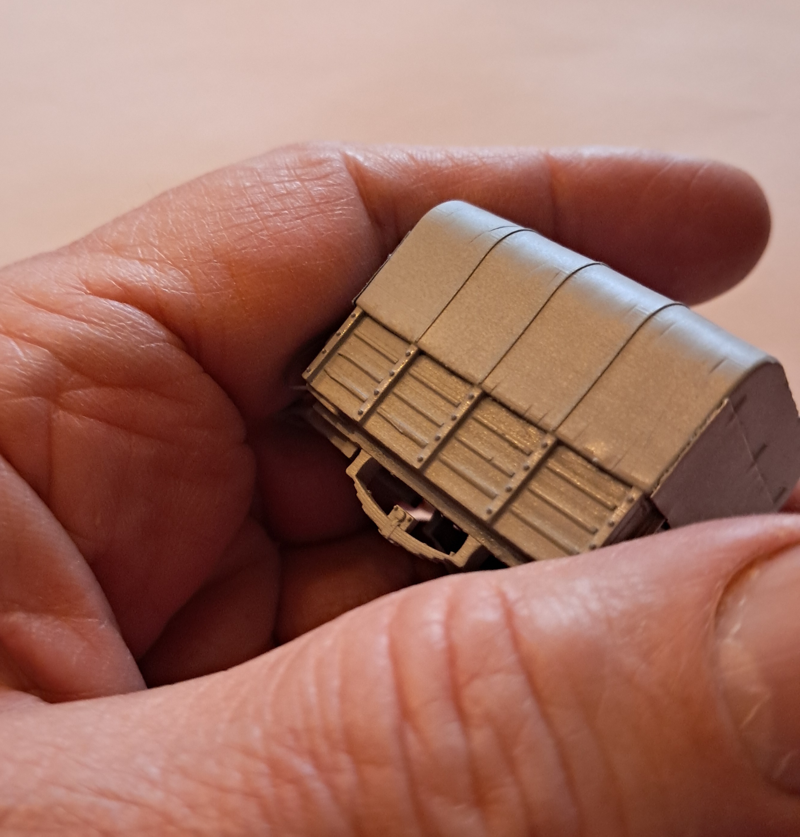

Passons à la remorque bâché ,qui est la même que précédemment mais à une époque plus récente. L'apparence extérieure n'a pas changé mais des
modifications sont apparus peu visibles pour certaine condamnation des ridelles basses avant et arrière
présence d'une conduite de freinage et une bâche trop bien tendue pour être honnête C7 en fait elle recouvre
une structure en dur qui préfigure la prochaine remorque . :B3
Le modèle est finement gravé bâche bien tendue à qui il va falloir donner un peu de plis et de vie grace
à divers coups de limes et cutter.
A suivre......
