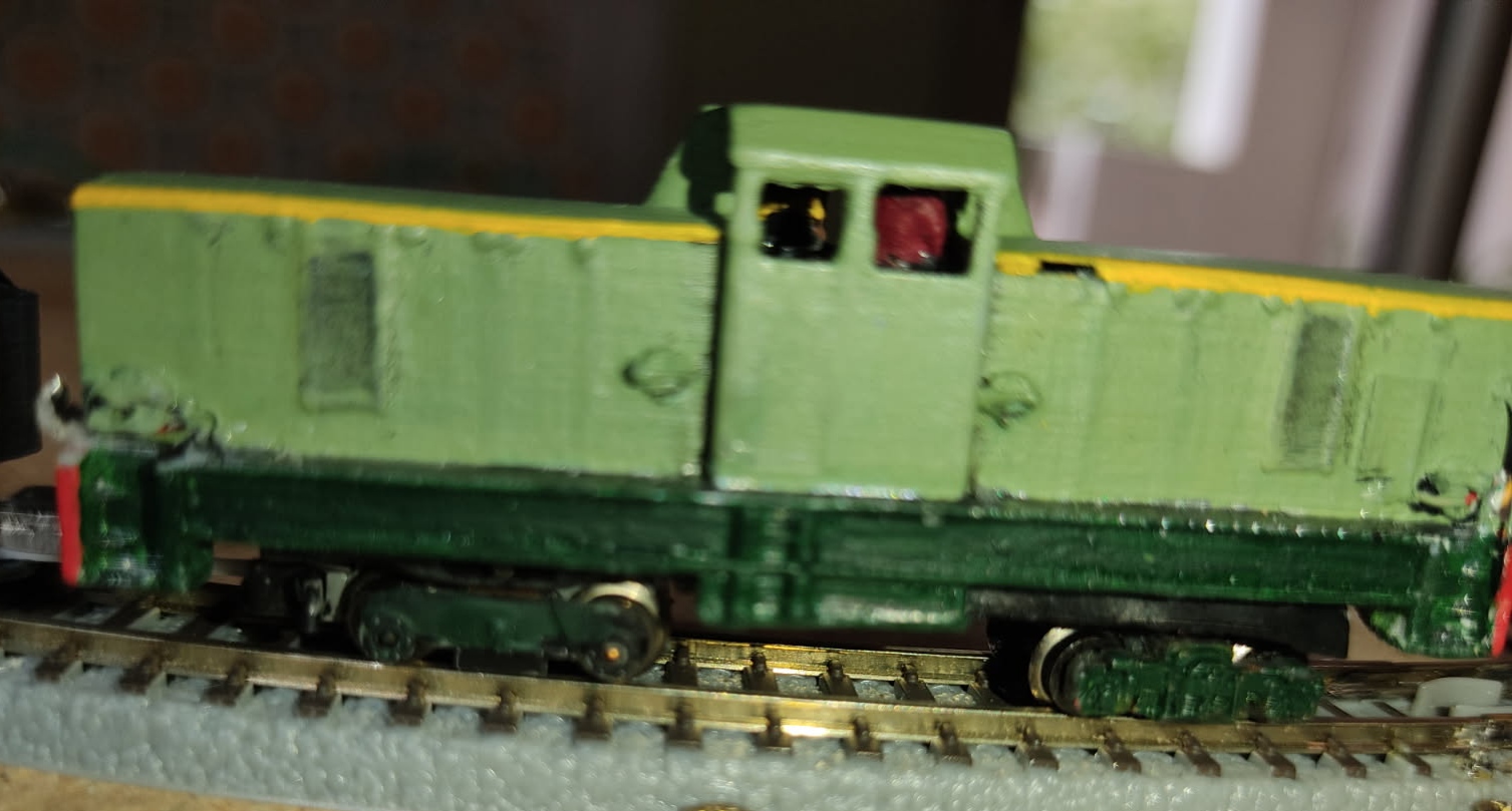

Je commence à détailler la bête.
Au final c'est un mix de plein de photo diverses glanées sur internet, entre des réels et des modèles en vente.

Messagepar Rom » 23 10 2024 à 10:39
Merci. Je suis pas super content du travail de peinture mais ça se voit pas trop en photo. Et il tourne trop vite pour s'en rendre compte en vrai :H1
J'ai une question pour les pro du billard. Sur certaines photos que je trouve on peut distinguer une sorte de poutre en travers des roues à l'avant. Je ne sais pas si c'est un élément de calage d'un appareil stocker ou si c'est une sorte de pare-buffle qu'il faudrait modélisé.

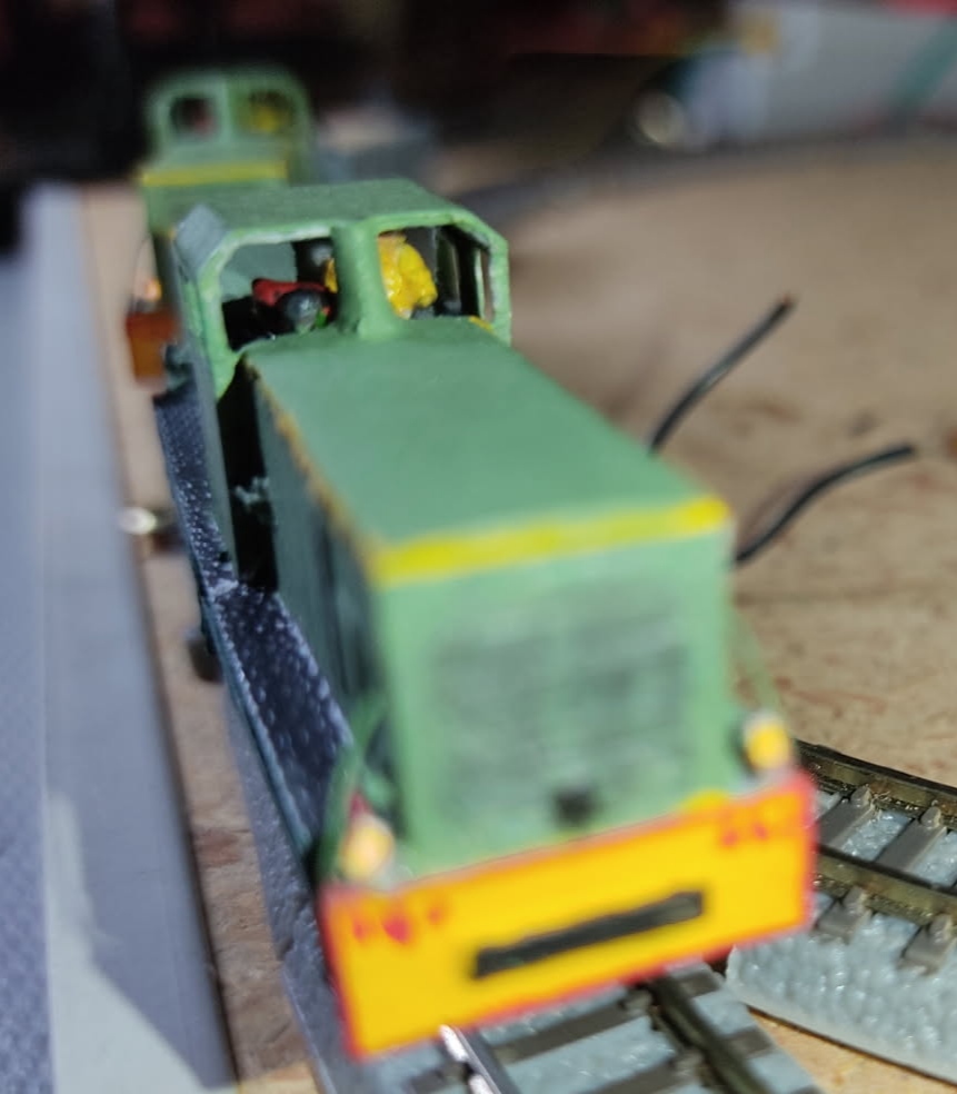

Messagepar Rom » 15 02 2025 à 00:20
Ça y est je m'y suis remis. J'ai entièrement revue ma conception. J'ai laissé tomber les châssis moteur imprimés en 3d, trop peu de précision pour que le moteur engrène bien et que les boggies tournent bien.
Je suis passé au mode Frankenshorty à base de massacre et de collage.
La ça tourne depuis un bon moment. Même en vitesse lente!
J'ai enfin mis le même nombre de diodes sur tous les tronçons pour que la vitesse soit uniforme. Après tout les shorty tournent en 4,5v je crois, deux diodes de différence ça fait de belles accélérations.
Ça tourne depuis 15min sans accroc.
Le phare avant est peut être un peu trop faible à ces faibles voltages mais j'ai pas le courage de corriger.
Pour le BB400 ça se présente aussi pas mal, les premiers essais le font bien tourner sur les rayons très serrés avec contre courbe sauvage (R9, voire 7,5 je sais plus), ça qui était très aléatoire avant. Mais ce sera pour une autre fois

Messagepar Rom » 22 02 2025 à 21:07
Bien, j'ai tout refait, bataillé pour limiter l'effet fil, mis d'autres peinture... Je suis à saturation je ferai pas mieux H4 :H1
Il va falloir ajouter les phares, les rambardes et un équipage.
Et un moteur évidemment

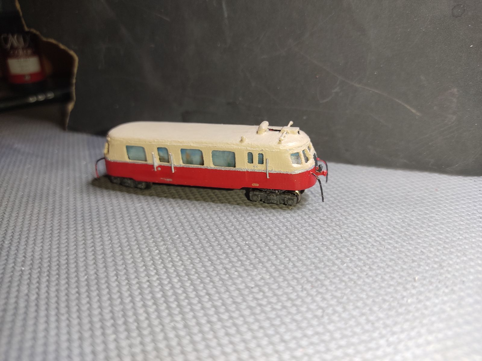

Messagepar Rom » 21 04 2025 à 18:00
J'ai profité du weekend à Pascal pour finir l'électricité de mes BB! Ça tourne, ça s'allume. Mais pfiouuu faut pas qu'ils tombent en panne.
Petit tour de piste. Il est moins ardu que le réel avec ses tout petits rayons et contre courbe, mais il est assez serré et mal posé pour que ça soit un bon test.
Par contre pour l'instant mes wagons à deux essieux ne tiennent pas la route, il faut que je trouve un système d'accroche qui supporte le voyage dans les deux sens. Sinon tant pis je poserais simplement sur un shorty, comme dans la vidéo
Et puis les rambardes, et puis les bielles.
