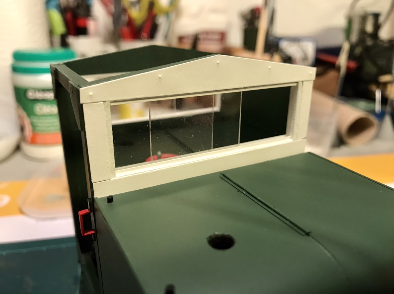

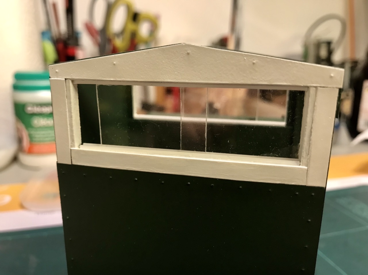

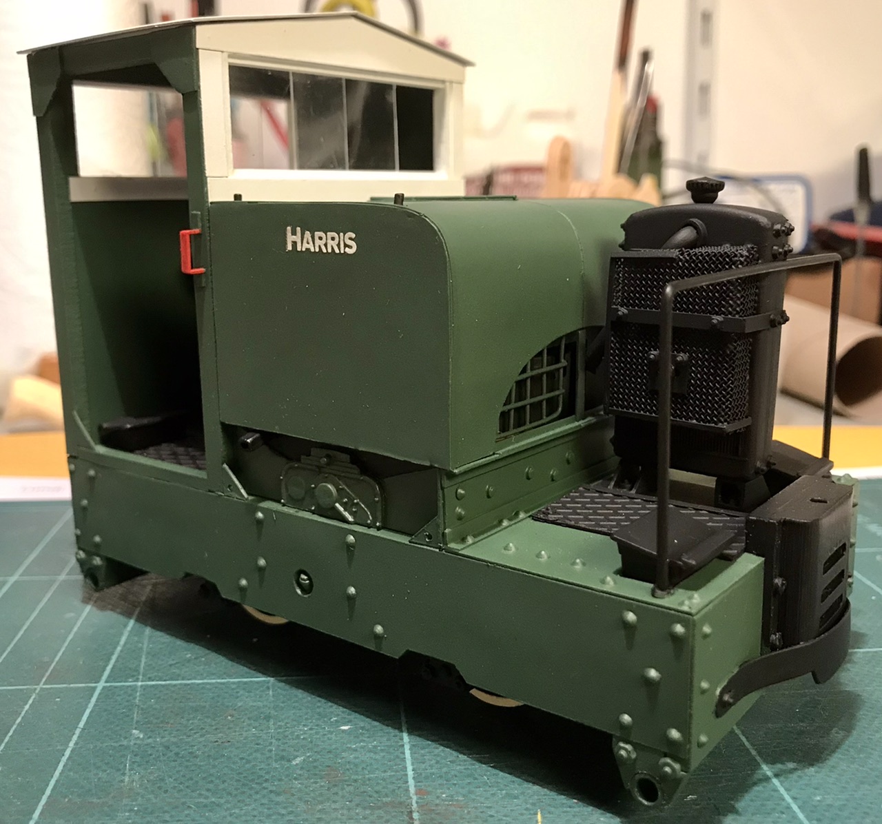

Depuis mon dernier post j’ai encore avancé un peu plus.
La cabine est maintenant équipée de ses vitres sur glissières et ça coulisse comme les vraies. J’ai utilisé du profilé en U Evergreen et de la carte cristal de la même marque. Un petit coup de pinceau pour peaufiner l’entourage et hop…
J’en ai même profité pour représenter les supports des cadres qui sont à l’intérieur de l’habitacle mais ça se voit à peine. Pas grave…
Depuis un moment, je cogite sur comment ou plutôt avec quoi j’allais bien pouvoir représenter le nom de baptême de l’engin. Et j’ai trouvé! Tout simplement en utilisant des vieux restes de décalcomanies « Pressfix » que j’ai dans mes affaires depuis des années. Ils viennent d’un ancien montage de wagon de marchandises voie normale Parkside Dundas à l’échelle O.
Comme depuis le début je m’inspire de la livrée et de la décoration des Simplex du Leighton Buzzard Light Railway.
Je vais sûrement ajouter un numéro….
Le bonheur total serait maintenant de trouver ou de faire faire
la petite plaque constructeur qui va bien. Comme celle-ci :
L’engin a été rééquipé de sa partie électronique.
Maintenant je vais pouvoir réfléchir à sa patine. ;)

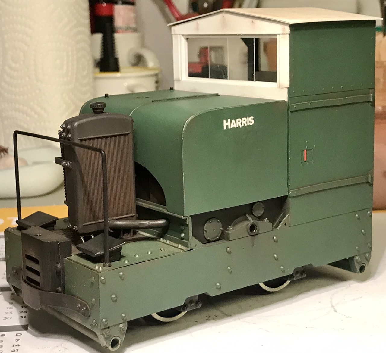

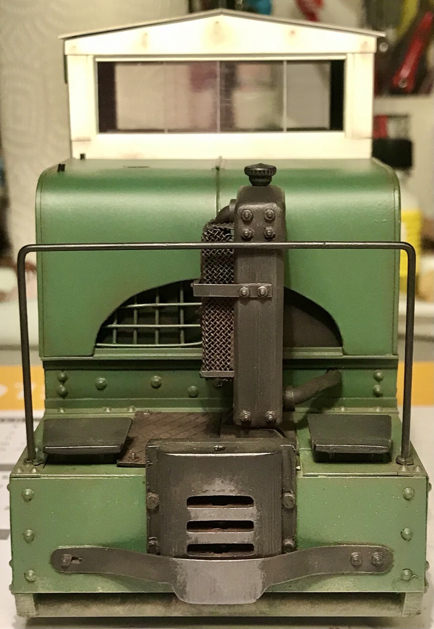

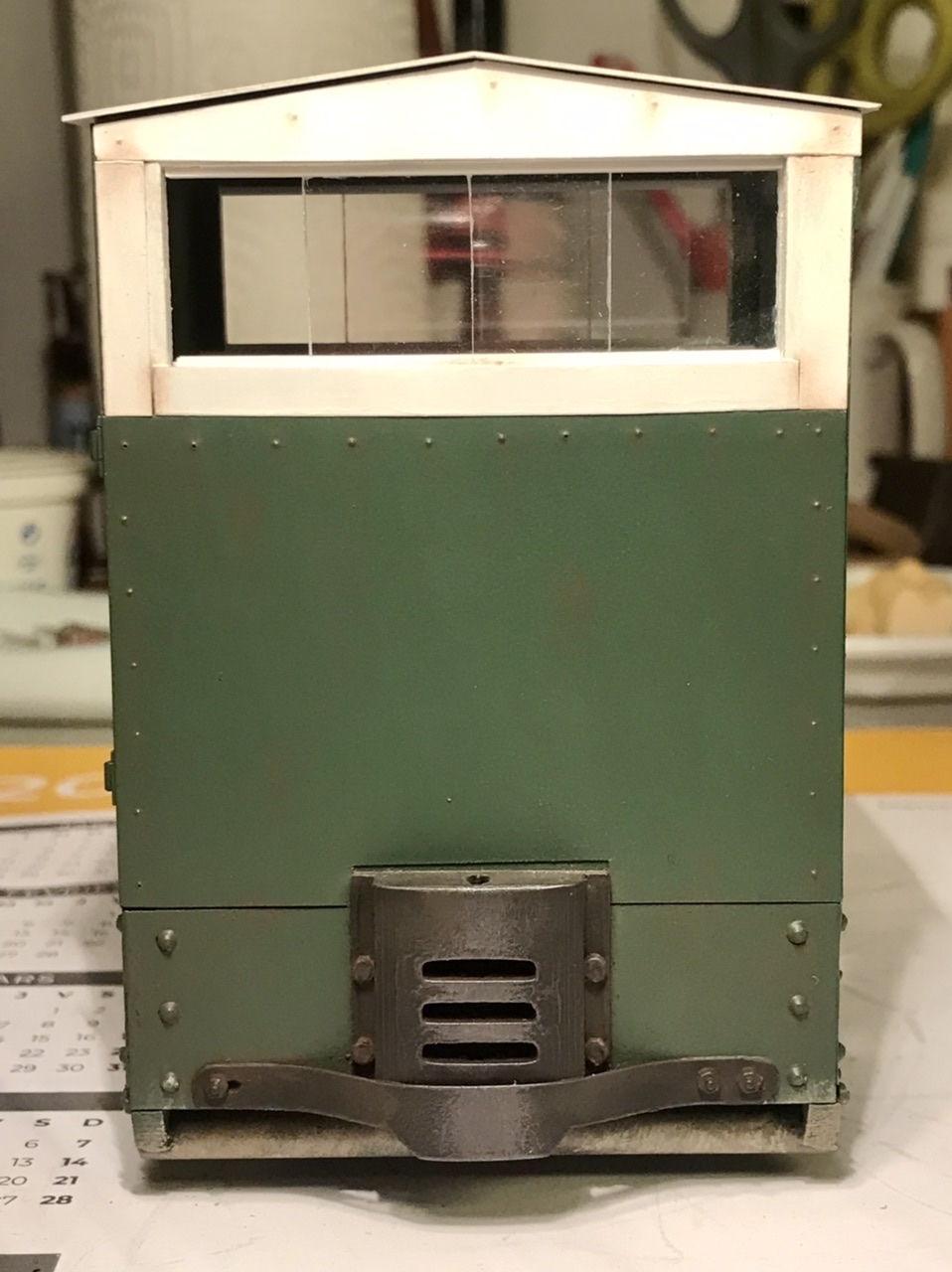

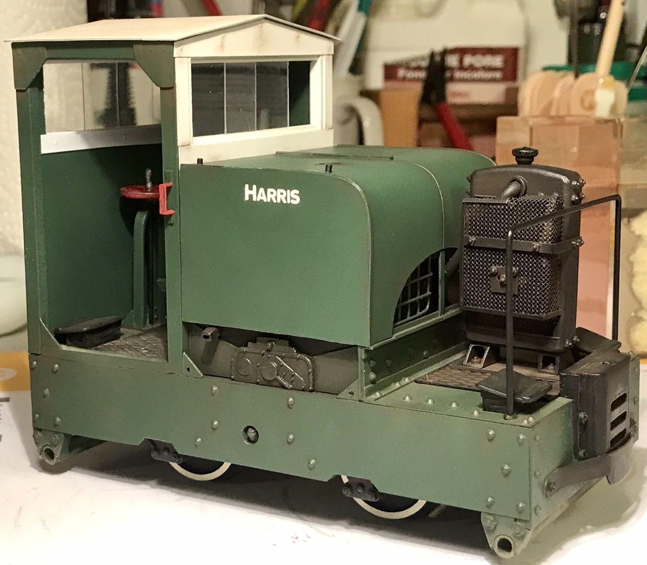

Messagepar Russell » 30 09 2021 à 08:22
Bonjour à tous,
Après quelques heures à mon établi en compagnie de mes poudres à décor, d’un peu de peinture «metal coat» Humbrol et d’un crayon avec une mine graphite HB voici le résultat de ma patine. Celle-ci a été voulue très légère puisque je voulais un engin avec un look entretenu et pas une épave…. ;)
Certaines parties comme le capot ont été longuement «lustrées» à l’aide d’un pinceau à poils souple pour donné un aspect «peinture sur métal » et les arrêtes reprises à la mine graphite HB.
L’avantage à l’échelle 1/19 c’est que l’on voit vraiment bien ce que l’on fait!
Il reste encore quelques petits accessoires à ajouter mais je vous en reparlerai. :D

Re: Construisons....au 1/19eme...
Messagepar pelican » 30 09 2021 à 08:23
C'est vraiment " un engin avec un look entretenu et pas une épave" :ok
Messagepar YVES » 02 10 2021 à 07:08
Patine légère et réaliste, un style que j'apprécie beaucoup.

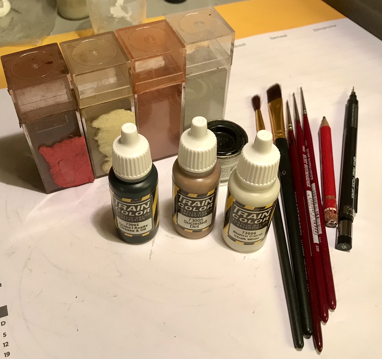

Messagepar Russell » 02 10 2021 à 09:23
Merci pour vos appréciations! :oops: :D
Pour effectuer cette patine voilà le matériel que j’ai utilisé:
- pinceaux et brosses diverses.
- poudres à décor (les miennes sont un vieux souvenir de voyage aux US à la Narrow Gauge Convention de Colorado Springs en 1998)
- Du Metal Coat Humbrol réf 27004
- 3 flacons Train Color. Graisse 73002, sale 73005, craie blanche 73006
- un crayon HB et un porte mine pour souligner certains reliefs
Rien de bien compliqué… ;)
