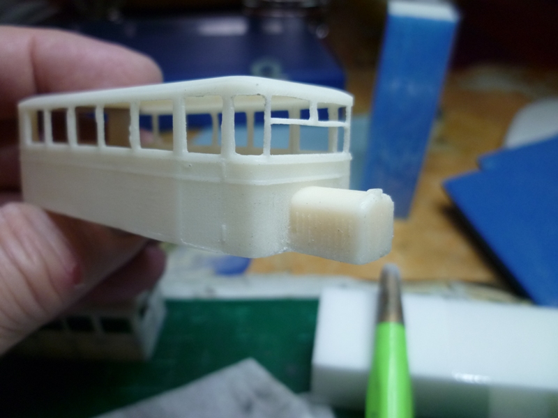

Avant cela il y a pas mal de boulot sur les caisses.

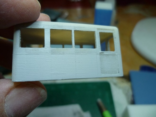

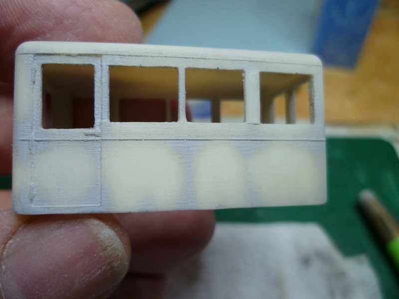

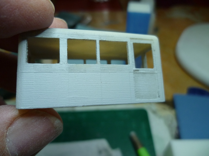

A moins que je ne me trompe le modèle maitre a été réalisé avec une imprimante 3D et a laissé quelque traces (stries) sur le tirage en résine :
Mis en évidence par la sous-couche, un ponçage au pinceau fibre permets d'ôter toutes ces stries (la résine étant très tendre).Le pré-ombrage qui apparait sont en fait les zones de reliefs (couvres joints
baguettes décorative)
Le toit a été traité a partir d'éponges abrasives.
Les vitres de l'automotrice sont ensuite détourés de leurs lamelles de résine en prenant bien soin des montants avant avec un X-Acto ou un scalpel neuf :maitre:
J'ai renforcé tous les montants (caisse et remorque) a la cyano devant leur finesse.
Ensuite méthode PLASMO ( voir cantine "Le coin du blindeux" ) ponçage nettoyage,primer, ponçage,nettoyage primer , jusqu'à obtention d'un état de surface impec .
Je vais probablement refaire les couvre joints du Verney qui ne sont pas venus de moulage ,mais bon c'est du pinaillage :H1

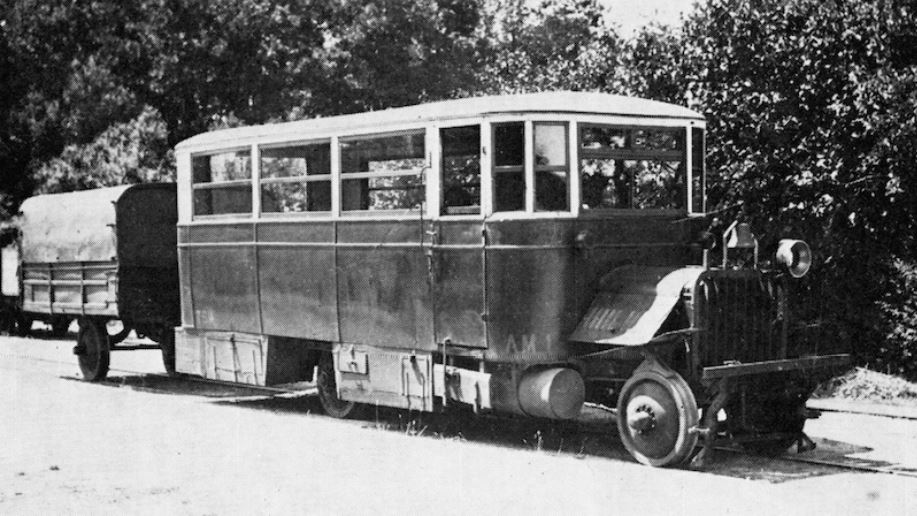

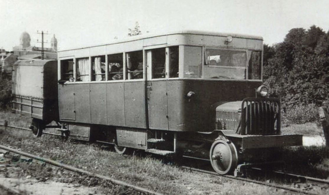

Bon, question face avant des "5 fenêtres", la partie centrale du pare-brise est seulement en deux parties.
Il n'y a pas de petit bois vertical.
De plus, la partie inférieure est fixe et la partie supérieure ouvrante, à peu près à mi-hauteur.
Dans certains cas, il y a un petit bois, dans d'autres non.
J'ai tout viré et poserai deux "vitrages" avec un léger recouvrement.
Les couvres-joints :
Les "5 fenêtres" ont seulement un petit couvre-joint horizontal situé juste sous les baies.
Et .... des petits couvres-joints verticaux sous chaque montant.
Les "3 fenêtres" ont bien les deux couvre-joints assez gros (plutôt des baguettes décoratives), et des couvres-joints verticaux aussi, mais ils sont plus gros et ... il y en a moins ;) .
Solutions:
- Virer tous les couvres-joints horizontaux, poncer la caisse et faire juste une séparation de teinte au moment de la peinture.
- Virer le couvre-joint en surplus et se "tartiner" tous les autres couvres-joints.
Mais attention, ils sont TRÈS fins à l'échelle.
Un petit creux dans la caisse pour les représenter aurait été une bien meilleure solution....Mais là, c'est trop tard :?
L’œil n'aurait vu qu'un trait vertical. A cette échelle, qu'il soit en creux ou en relief, l'effet est le même.
Enfin, ce n'est que mon opinion, avec laquelle je suis pleinement d'accord. :mrgreen:
Pas besoin de vous dire que j'ai choisi la première solution.... :rod_siflet

Avant de faire quoi que ce soit, je ne tirerai pas de généralités a partir d'une photo du Verney de la Manche
J'attends de mettre la main sur une photo d'un 5 fenêtres du Finistère qui est le but de mon montage, si quelqu'un en possède une je suis preneur #B6

Patrice Roussiale a écrit:...face avant des "5 fenêtres", la partie centrale du pare-brise est seulement en deux parties...
...Les couvres-joints....
...Un petit creux dans la caisse pour les représenter aurait été une bien meilleure solution....
Bonjour à tous,
Le modèle que tu présentes est vraiment atypique, et semble avoir été re-carrossé : il y a même une porte latérale à l'arrière (!)
De même les garde boues sont spéciaux, et la face avant plus large.
Comme le dit l'ami Beyer-garrat, il faut se garder de généraliser à partir d'une seule automotrice.

Messagepar Patrice Roussiale » 28 02 2019 à 21:06
C'est à peut près sur qu'il n'y a pas eu deux automotrices qui sont restées identiques au cours de leur vie.
L'idéal, pour une reproduction fidèle, c'est au moins une photo "en service".
Désolé, je n'ai absolument rien sur le Finistère... :?
Paradoxalement, les photos les plus nombreuses (et exploitables) concernent les "5 fenêtres" de la Manche (VM et VN...) :D3
En tout cas, j'ai pris un grand plaisir à "bidouiller" une "5 fenêtres" en version VN.
Merci Marcel. #B6

Monsieur Hamster, as-tu remarqué sur ta photo, à l'avant, le système de marchepied retractable/basculant ?
Re: Montage Autorail Verney MJModélisme [Hom]
Messagepar Patrice Roussiale » 28 02 2019 à 21:58
Vi, vi. :maitre:
Ne t'inquiètes pas, je ne le ferai pas fonctionnel :rod_siflet
Mais on voit bien là l'ingéniosité de nos anciens, sans électronique ni assistance. #B6

Par contre, j’ai l’impression d’avoir moins de stries que toi JP... :F9 Mais je n’ai pas encore apprêté, je regarderai de plus prêt demain en lumière du jour :maitre:
@Patrick: ce n’est pas si fragile que ça en fait #B8 Un X-Acto neuf et des limes fines, ça se fait très bien :B3 J’ai aussi testé un nouvel outils dont je me passais jusqu’à présent mais avec l’âge devenu nécessaire... C7

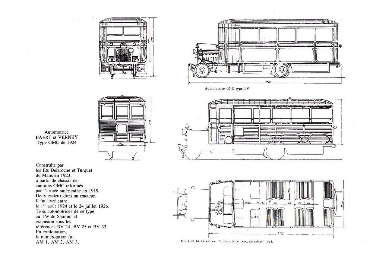

En fouillant le net pour trouver des photos de la version 5 baies 2 documents
Détails supplémentaires pour un détaillage avec ce montage de JL Audigué en Om dans la défunte revue Modèles Ferroviaires (hors séries de LR)
http://fr.1001mags.com/parution/loco-revue/numero-32h-jui-aou-2011/page-4-5-texte-integral
Il me semble l'avoir dans mon brol :F9
Et ce doc
et ce lien Pinterest (je n'apprécie pas le principe mais bon ...) pour les fondus de véhicules sur rail https://www.pinterest.com/ldm427/trains/
