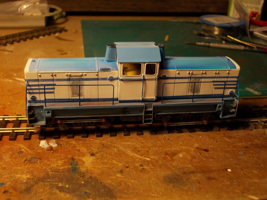

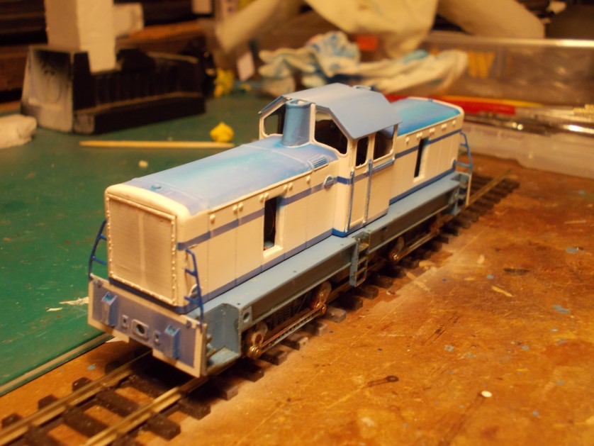

On avance un peu:
La traverse avant n'est pas fixée, c'est juste "pour voir" :rod_coeur

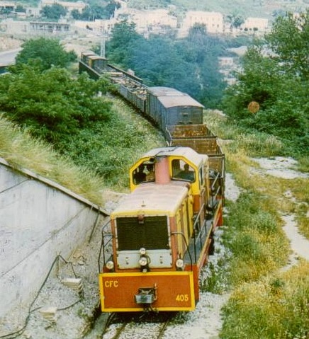

En ce qui concerne le 405, est-ce que quelqu'un aurait une idée de la couleur (et de l’état #B9 ) des plateformes qui vont de l'avant à l’arrière du loco :F9 ?
Les photos connues sont toutes de profil (ou de face) mais pas assez plongeantes pour voir comment étaient ces passerelles :C1
Je pense à de la tôle quadrillée, même couleur que le châssis, et surement assez rouillée :rod_siflet
Des avis ? :D3
Des photos ? :D3
Merci d'avance ! #B6

Messagepar Alain » 22 09 2015 à 17:53
05mogul05 a écrit:En ce qui concerne le 405, est-ce que quelqu'un aurait une idée de la couleur (et de l’état #B9 ) des plateformes qui vont de l'avant à l’arrière du loco :F9 ?
Des avis ? :D3
Des photos ? :D3
Une photo du 405 en version arlequin, arrivant à Ajaccio, montre ces plateformes lisses, de même que la photo de la page 75 de la dernière Edition des Chemins de Fer de la Corse, je ne pense pas qu'elles est été changées au changement de livrée.
405
Quand à la couleur ? :F9 peut être, pas mal noircies par les travaux d'entretien de la mécanique ??? :F9 :F9 :F9
Alain.

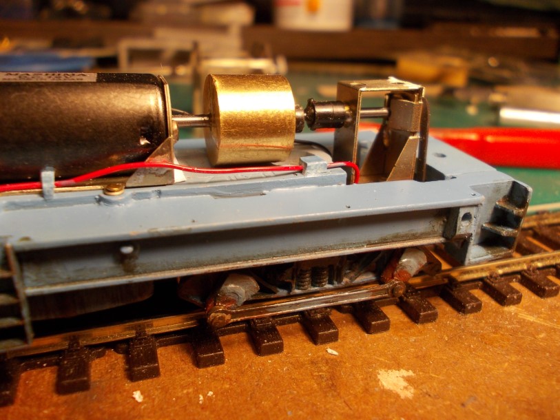

Question aux monteurs et au concepteur :F5 quelle est l'espace disponible entre le dessous de capots et la mécanique au point le plus haut ?
Messages: 24329
Re: Matériel roulant CFC
Messagepar 05mogul05 » 22 09 2015 à 21:18
Tres peu ! :C1
A l'avant (comme à l’arrière ! ) le petit châssis qui tient l'axe de la transmission primaire est à peu près à 2mm du lest collé sous le haut du capot :C1
Au niveau des volants d'inertie, 1,5mm :cry:
Le moteur, lui, est à l'aise, dans la cabine ! :rod_siflet

Messagepar Storm » 22 09 2015 à 23:07
Pas de place sous les capot une fois les lests posés. Pour digitaliser, je plaçais le décodeur à côté du moteur dans la cabine. Si on veut éclairer en plus, l'autre coté est pris par le CI...
Je ne sais pas à quoi tu penses JP mais la place est vraiment comptée. La seule façon d'en gagner, c'est de rogner sur les lests :maitre:

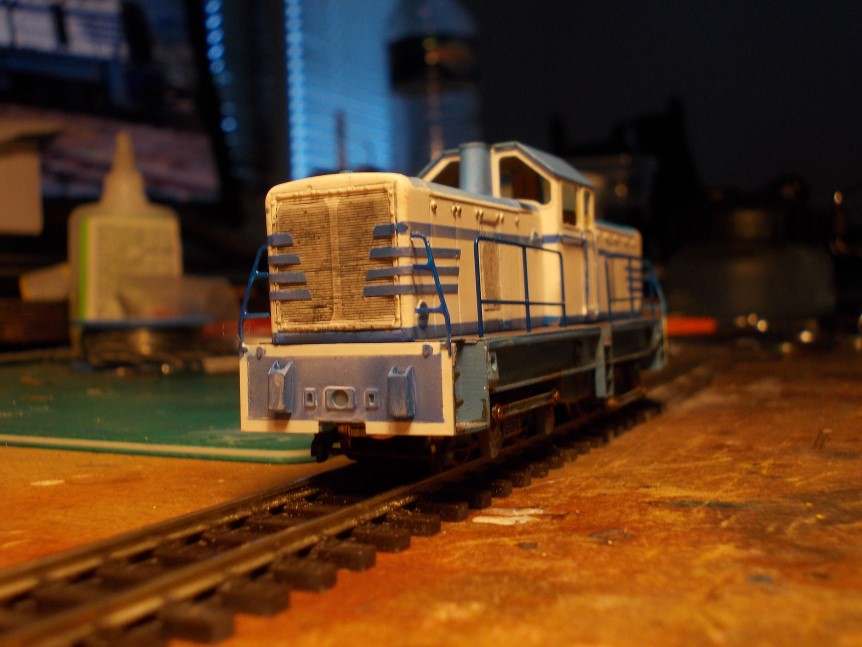

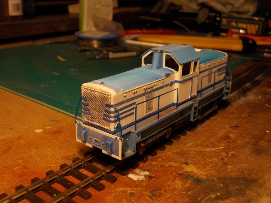

Messagepar 05mogul05 » 23 09 2015 à 18:19
Et quelques minutes plus tard :rod_siflet
Les rambardes sont juste posées, (pas droites :C1 ) mais pas encore fixées ! avant que quelqu'un me le fasse remarquer !
Reste plus que les tampons, attelages, conduite d'air, phares, etc, etc. . . . . . . . . :ipb-251
