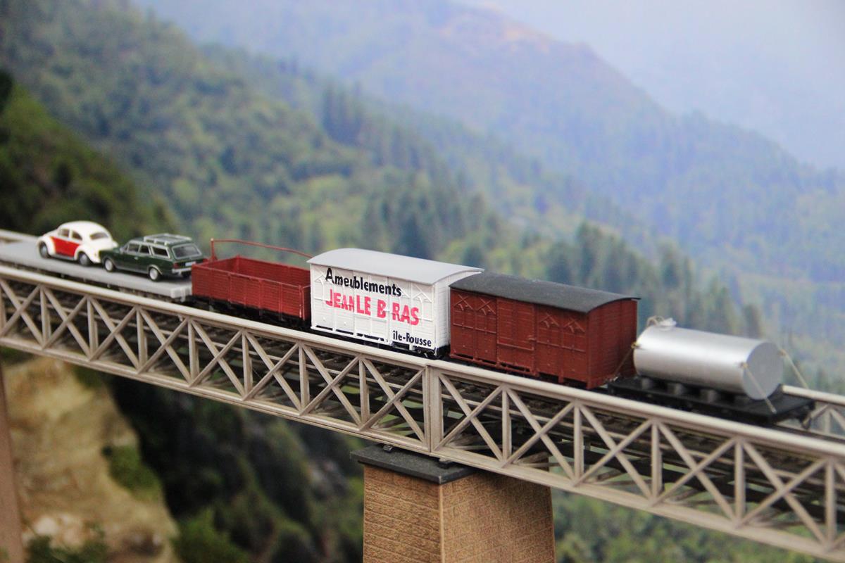

Messagepar 3DMetrique » 12 05 2014 à 13:22

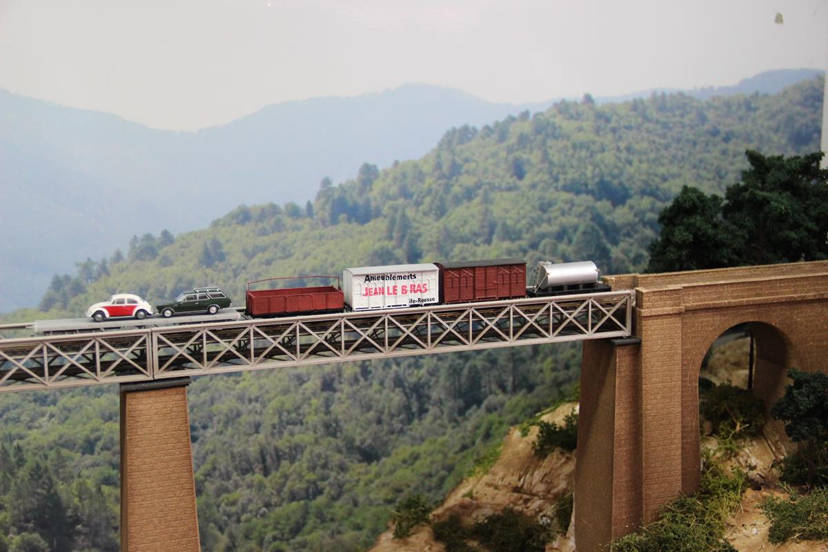

J'ai reçu les premières photos de la part de Christian, le couvert Marly avec décoration Le Bras est superbe. Bientôt la suite sans aucun doute et j'espère que Christian viendra vous les présenter lui-même, je sais qu'il suit ce fil avec assiduité :F5 .
Cyril

Messagepar Beyer-Garrat » 12 05 2014 à 13:38
Superbe et avec le viaduc en plus #B6

Messagepar Storm » 12 05 2014 à 14:24
Plus on est de fous C7
Il a utilisé un plat RB on dirait :D3 Tu sais s'il a fait quelque chose au niveau des transferts?

Messagepar YVES » 12 05 2014 à 16:57
Dans ce cas, réaliser un transfert ne doit pas être bien difficile, il y a juste le lettrage a réaliser.

Messagepar Gallavael » 12 05 2014 à 17:27
Merci pour ces nouvelles photos :ipb-251
Le wagon publicitaire est magnifique. Il faut dire que ce superbe viaduc mais bien en valeur la rame.

Messagepar 05mogul05 » 12 05 2014 à 22:12
Il ya eu, effectivement, un magasin d'ameublement "Jean LEBRAS" à l'Ile Rousse dans les années 60, mais j'ignorais l'existence d'un wagon avec cette deco #B6

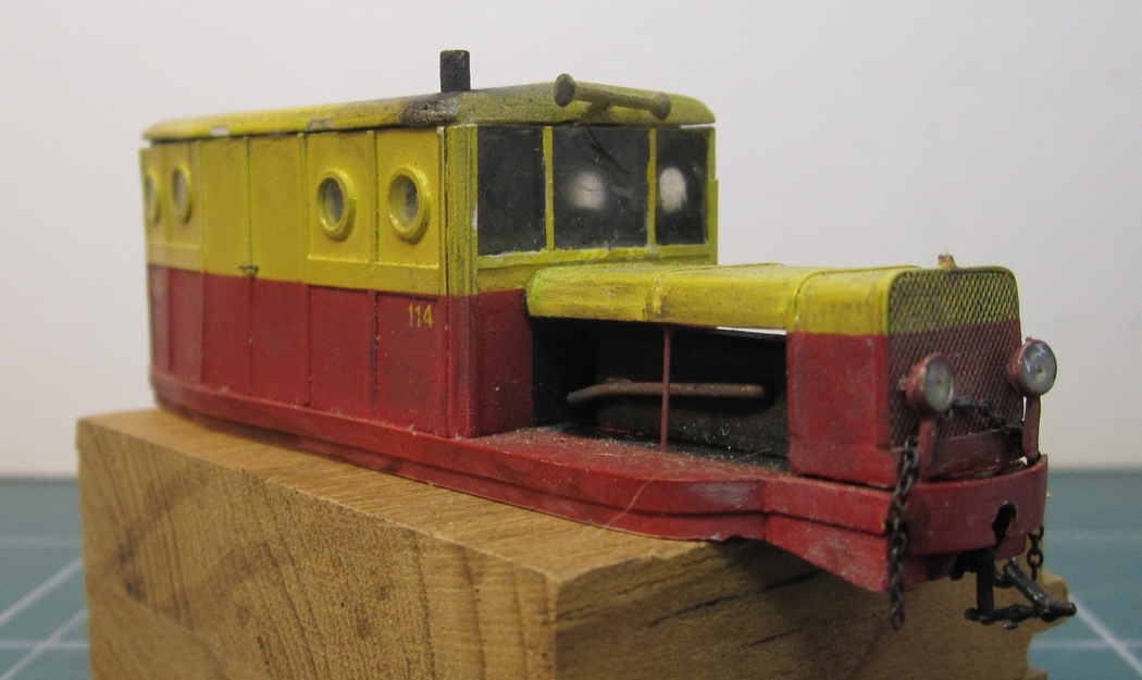

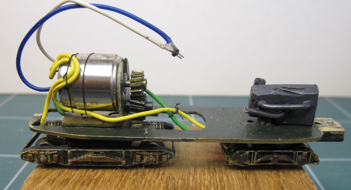

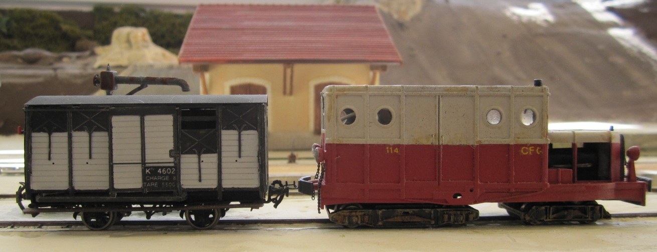

Je réponds a une question de Storm sur la motorisation du locotracteur 114 Shapeways. ;)

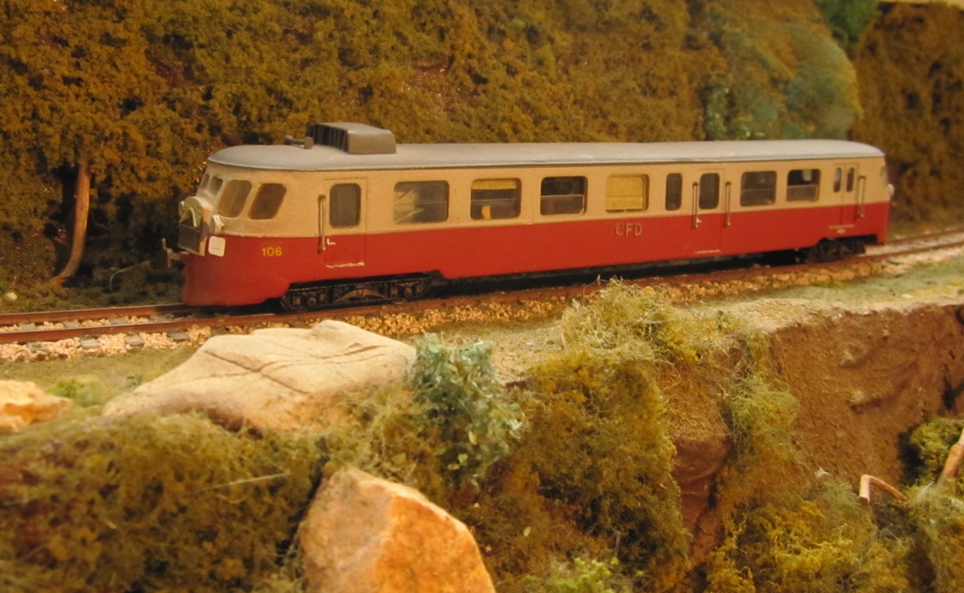

J'ai eu l'occasion d'acheter en 1992 un lot de Billard Mougel, dans lequel se trouvait entre-autre un Billard articulé.
Comme il n'avait jamais roulé en Corse, je l'ai passé à l'atelier :demon ; avec les caisses j'ai fait un autorail type A 210 D N° 106 et avec les bogies, j'ai fait un châssis pour un locotracteur 114.

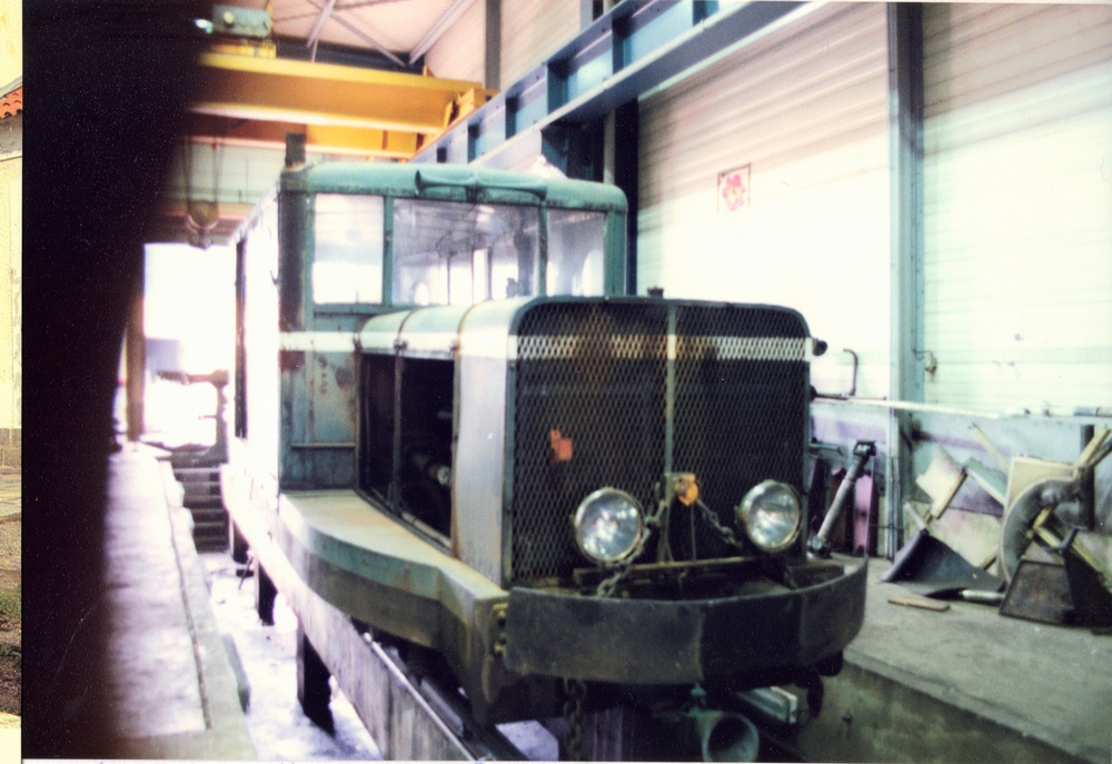

J'avais pu prendre quelques mesures à la volées sur l'engin réel à Cazamozza.
Le châssis est copié sur les mougel, un plaque de laiton de 1m/m d'épaisseur avec deux écrous soudés en bout pour la fixation.
La caisse est faite en plasticart, sans plan avec des mesures incomplètes, je prend des liberté avec la réalité.Pour la mise en peinture,la livré verte et sa moustache à l’arrière me posait problème.Sur une photo en noir et blanc j'avais remarqué une version bicolore.
A cette époque l'évocation du réel me contentait.
Et la, en toute bonne foi, je commet l'irréparable,l'abominable(homme des neiges),l'invraisemblable, que les puristes ne me pardonneront jamais #B9 #B9 #B9. Je met le bogie moteur à l’arrière, et je peint la caisse aux couleurs SACFS. :( :( :( :rod_mdr2 :rod_mdr2
A l' arrivée de la caisse Shapeways,il se trouve que celle-ci s'adapte sans modification sur mon châssis.Les feux sont fonctionnels.
Je trouve le 114 un peut haut, même si le mien est haut sur pattes, le toit est plus haut que le wagon qu'il tire, alors que sur les photos du 114 réel, il est beaucoup plus bas.

Alain a écrit:(...) avec les caisses j'ai fait un autorail type A 210 D N° 106...
Bonjour Alain, je suis preneur pour une petite photo de ce 106... :B3

La photo du 106, je suis ouvert à toutes remarques pour l’améliorer.
Le moteur est sur le bogie avec transmission par courroie,que du bonheur, silencieux, ralentis superbes :ipb-251 :ipb-251

Waouh ! :shock: : cet A210D #A4 est magnifique ! E2 E2 E2 E2 E2
Je sais que cette transformation (qui a même fait l'objet d'une sorte de "transkit" chez Interfer, avec caisses d'A80D + "plan de découpe" fourni) a déjà été faite par quelques amateurs, mais celui-là a vraiment fière allure, j'suis jaloux ! #B6
