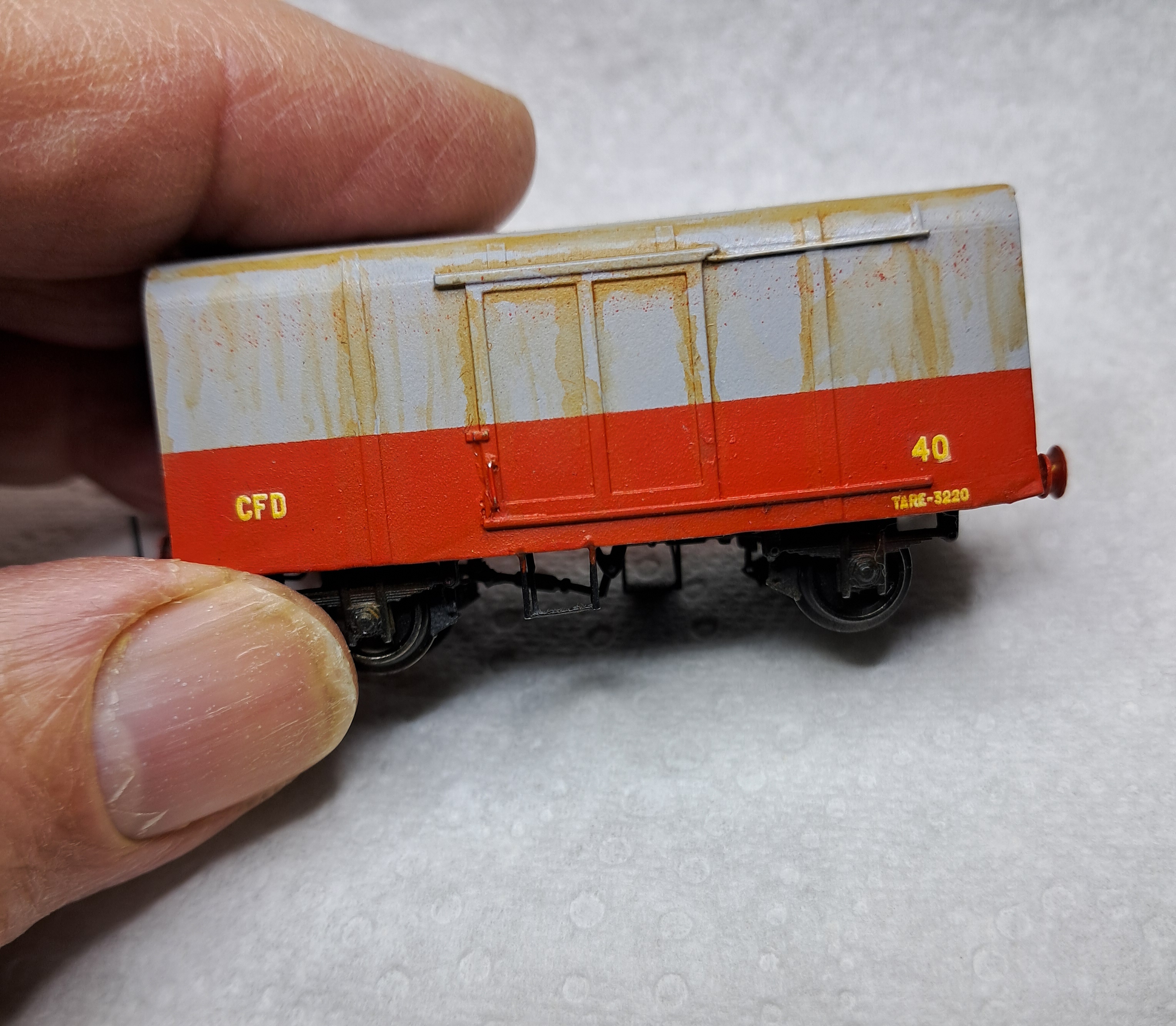

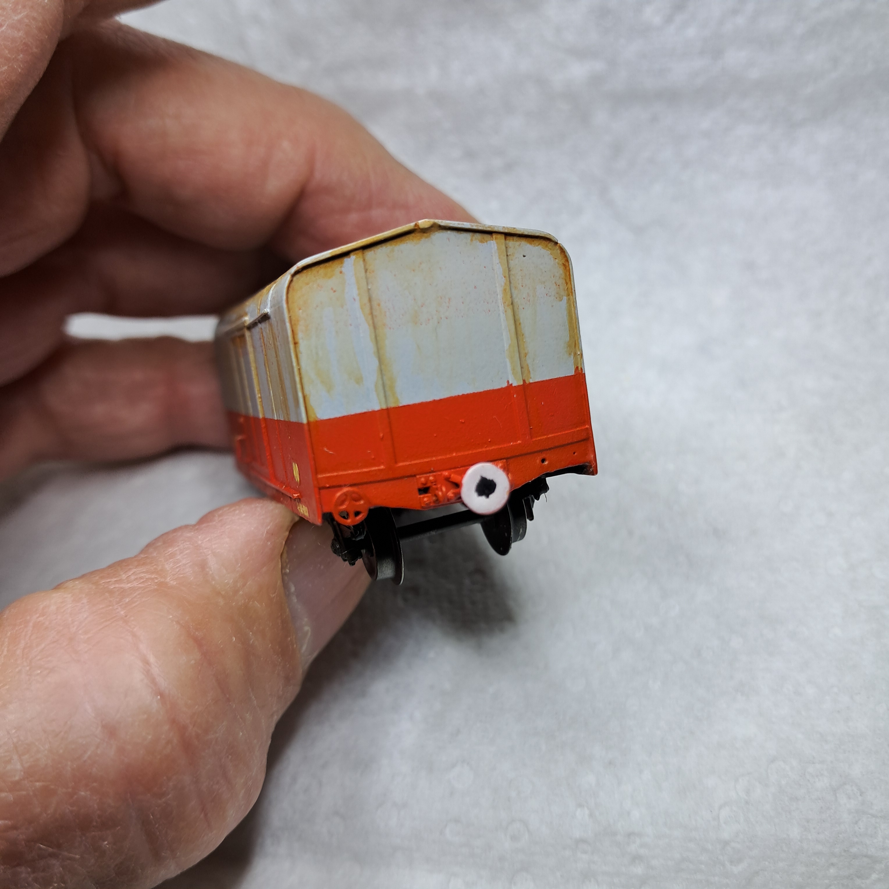

Pour en revenir a la RM 40 le dessous est particulièrement bien détaillé #B6
Mise en peinture
Début de patine
Modèle sympa facile à monter (caisse en deux pièces) :maitre:

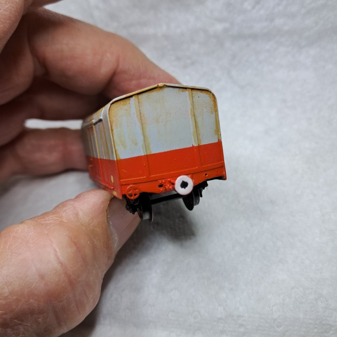

Donc une bâché débâché ,une bâché une bâché reconstruite en dur et une isotherme avec le petit aérateur tournant sur le toit (a monter)
Leur aspect devenant de plus en plus décrépie au fil des ans ! Sans vouloir faire de l'épavisme il va falloir redonner un peu de vie à ces modèles
plutôt que les peindre en version sortie d'usine je vais pouvoir jouer avec les détails et la patine :B3 C7

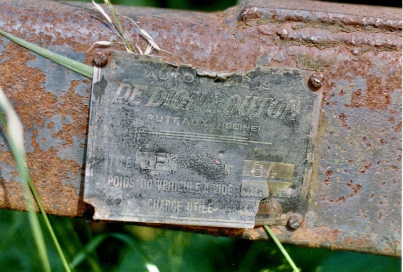

Messagepar Leuleu55 » 29 01 2025 à 17:14

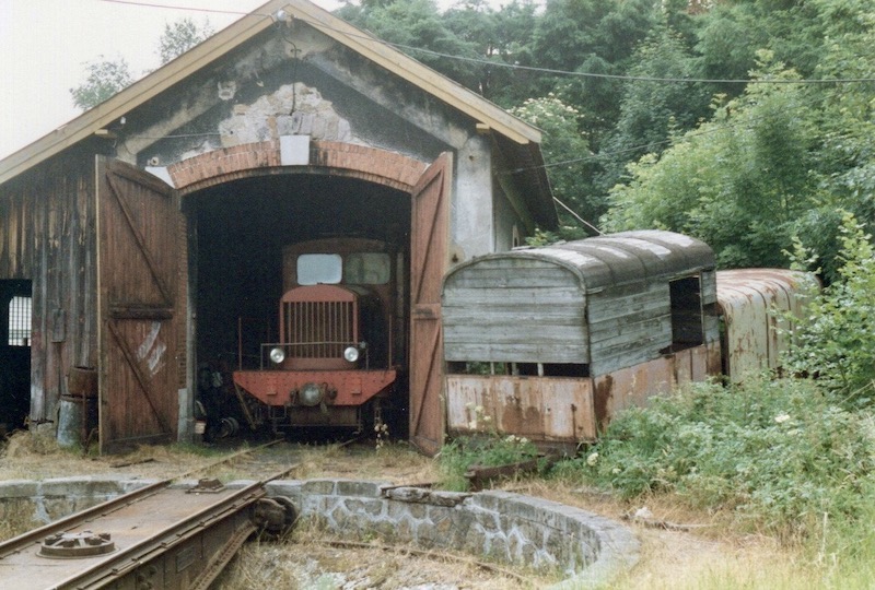

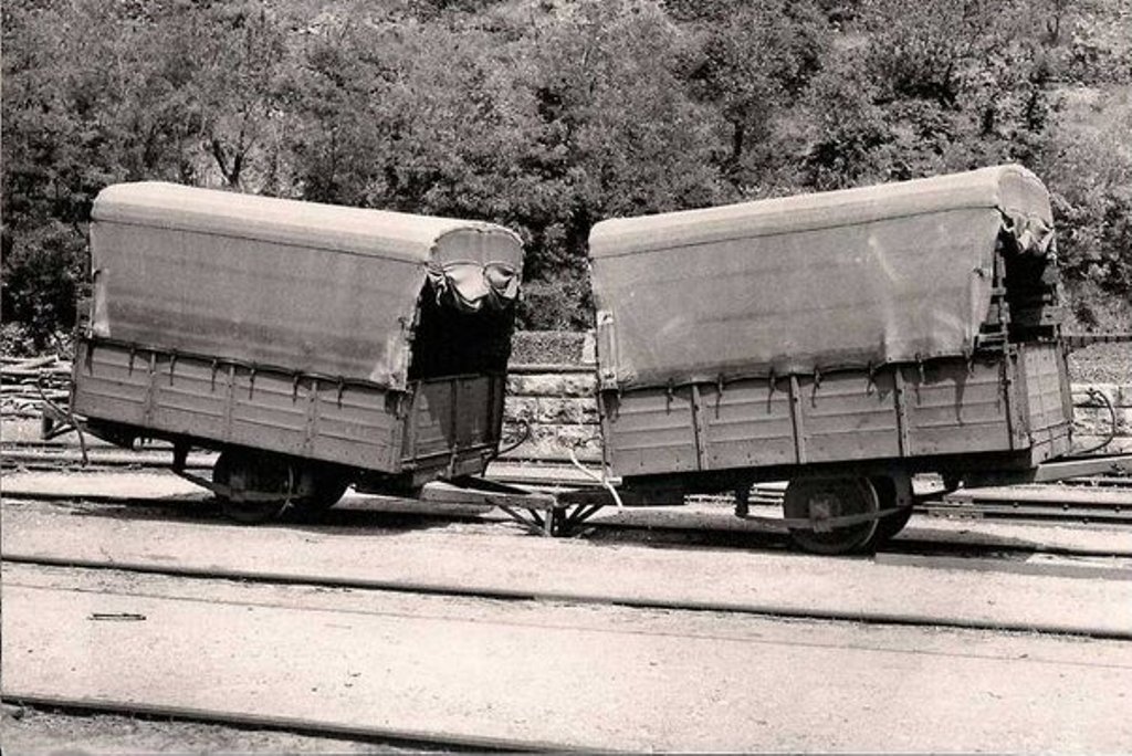

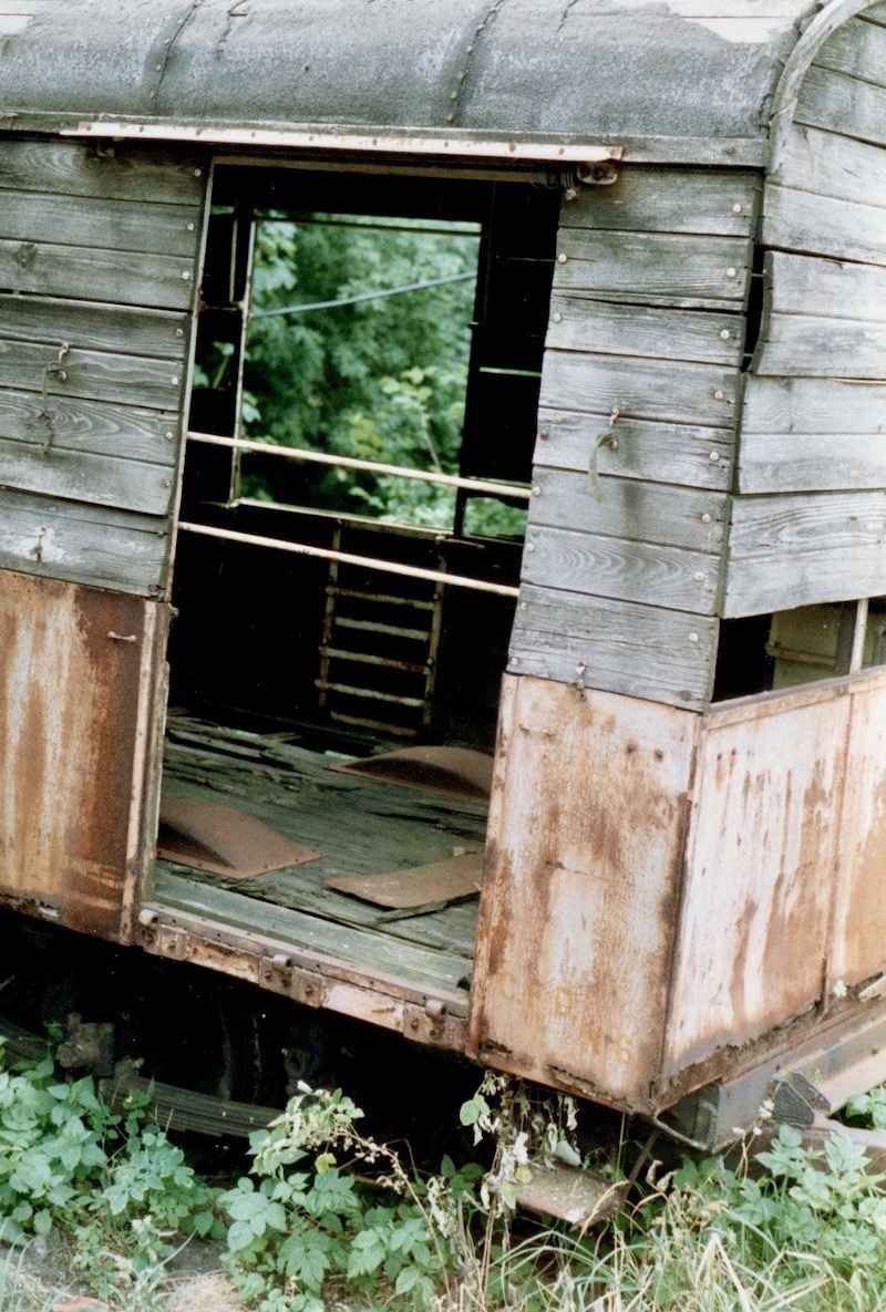

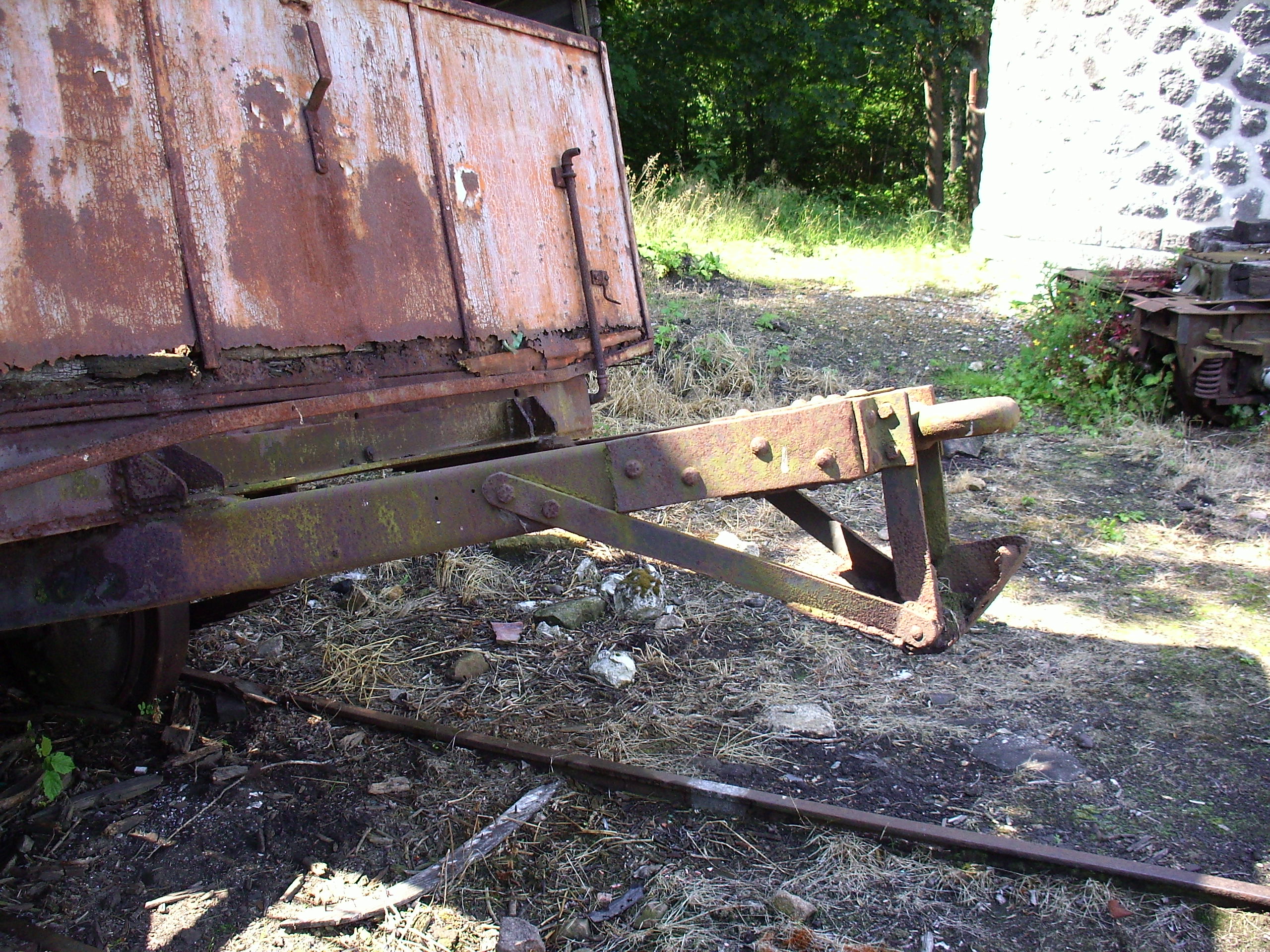

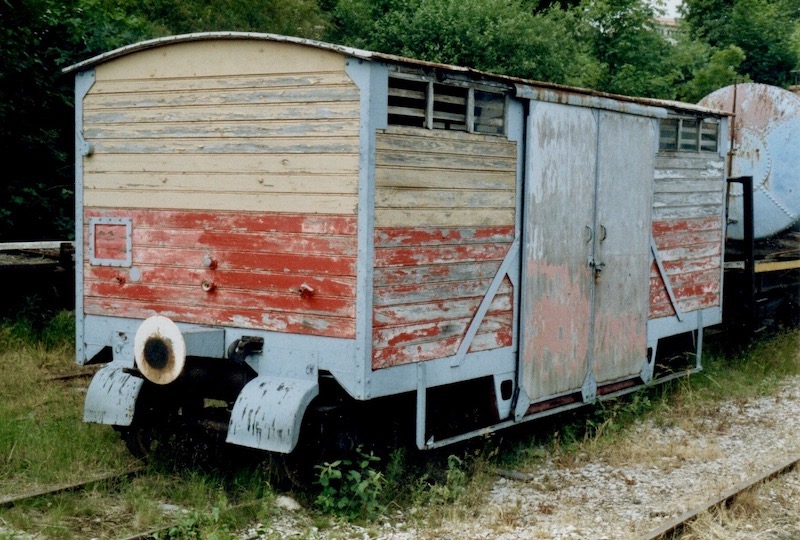

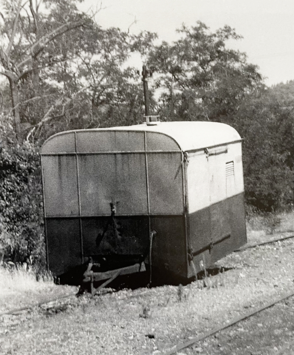

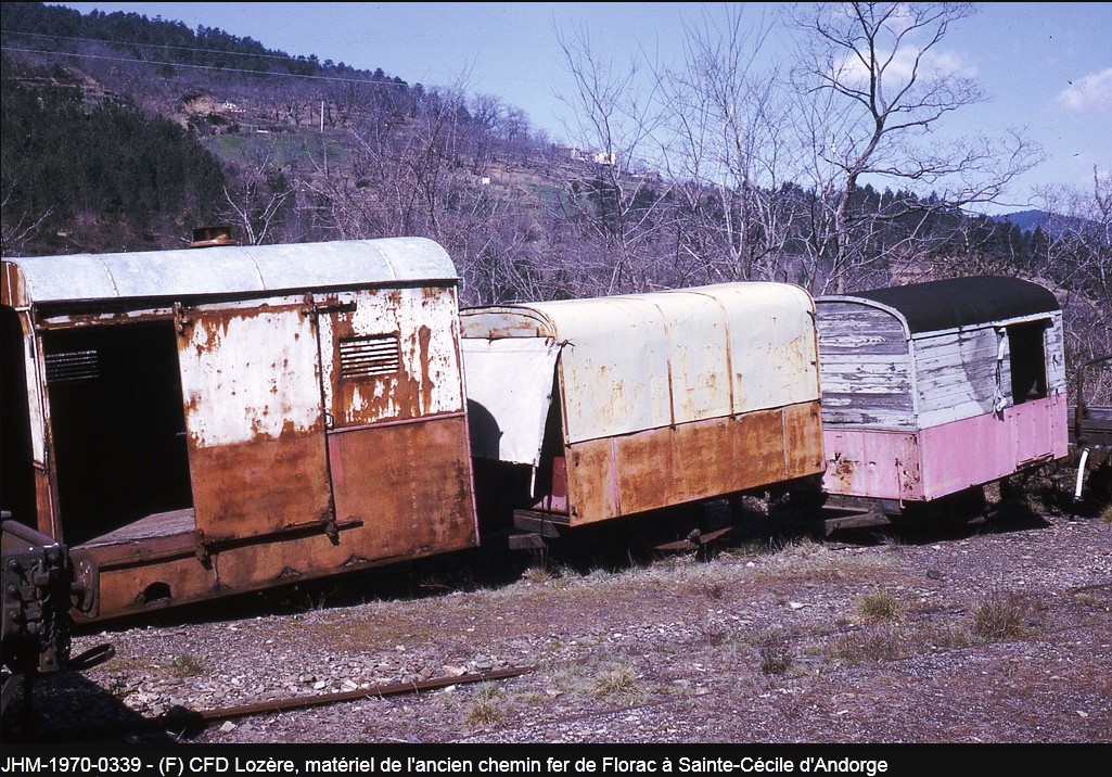

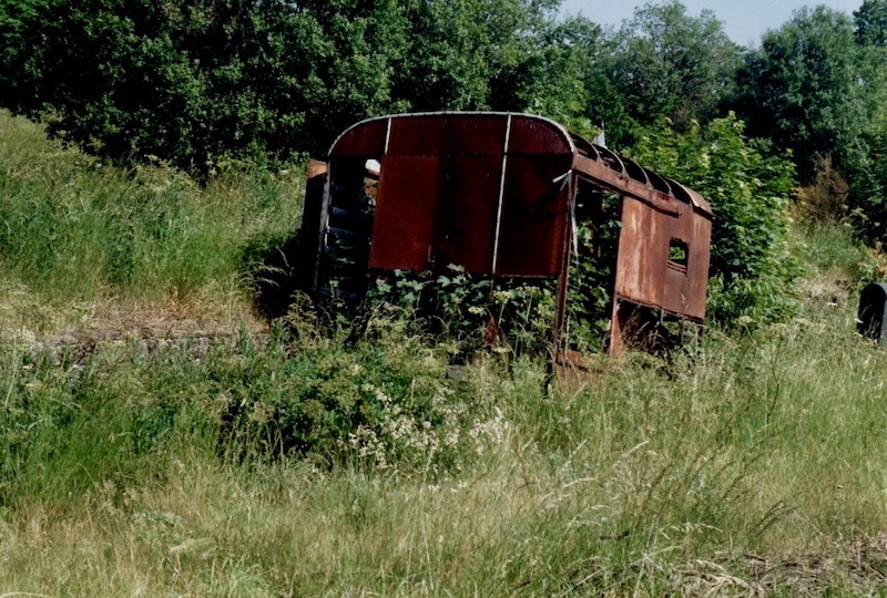

A propos d'épavisme... les voici à Dunières en 1991 :
et en prime la remorque messageries
Leuleu55

Messagepar pelican » 30 01 2025 à 09:38
Chouettes photos :ok

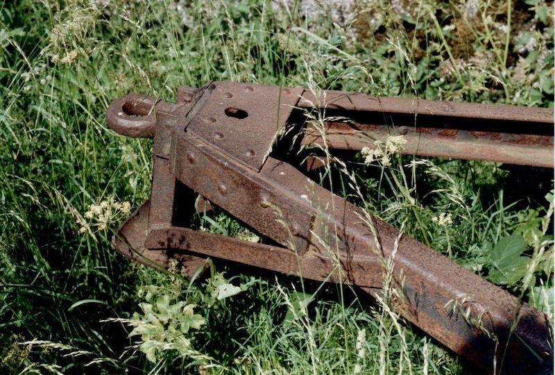

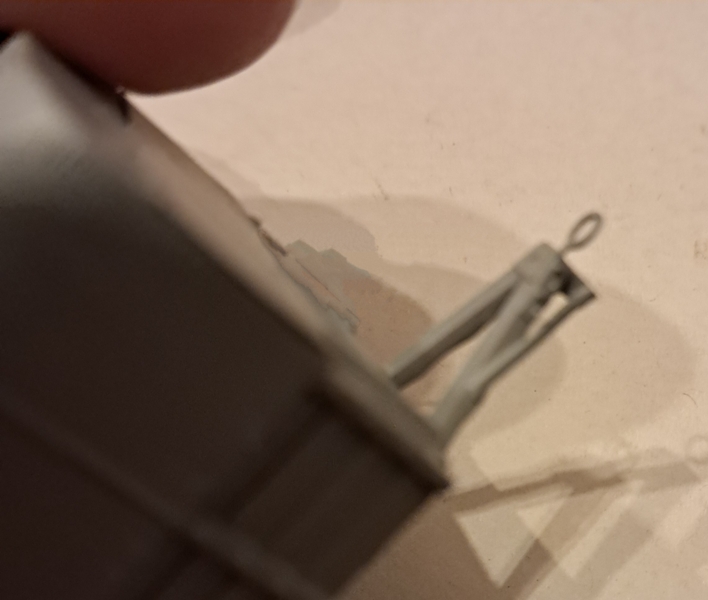

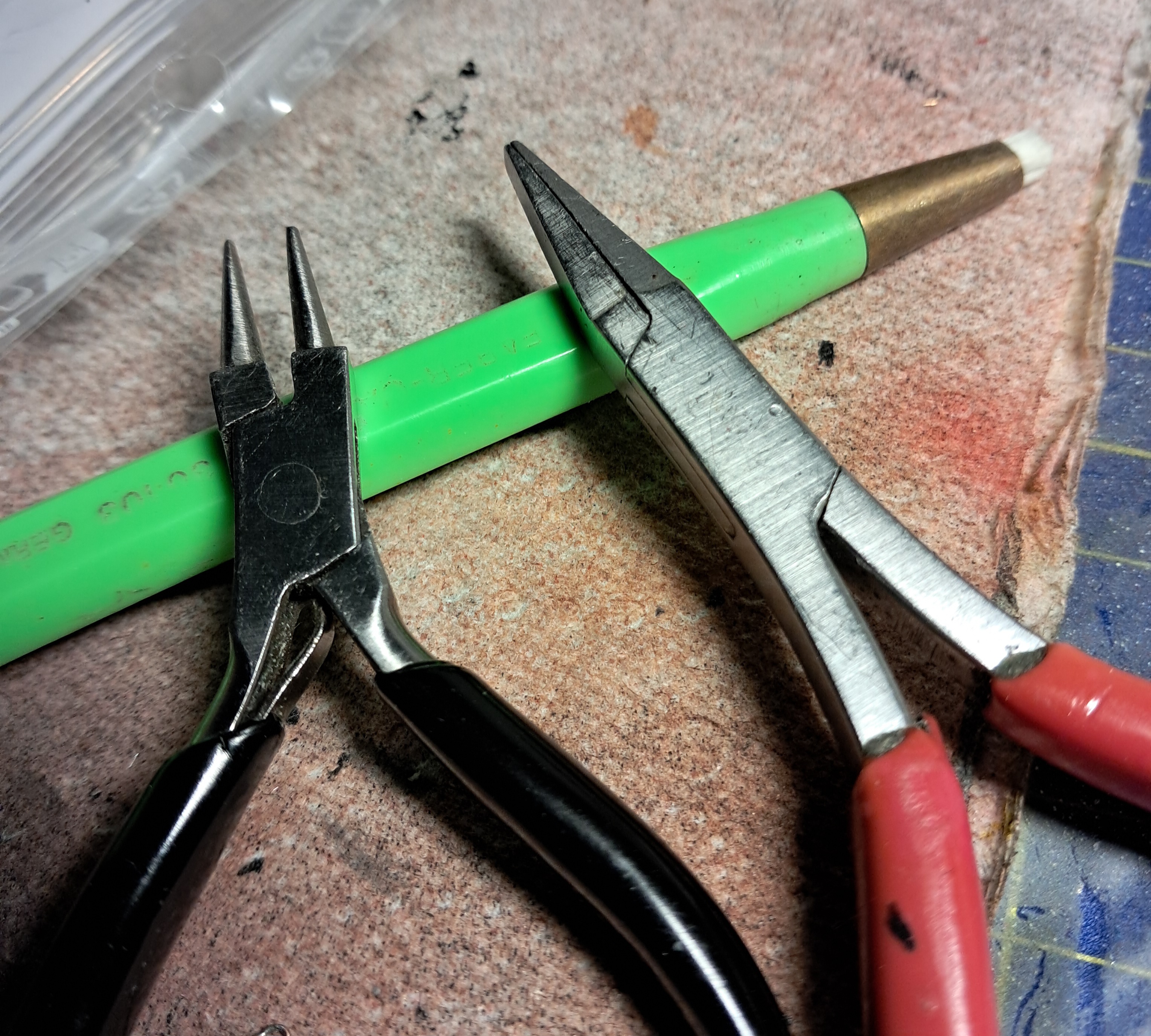

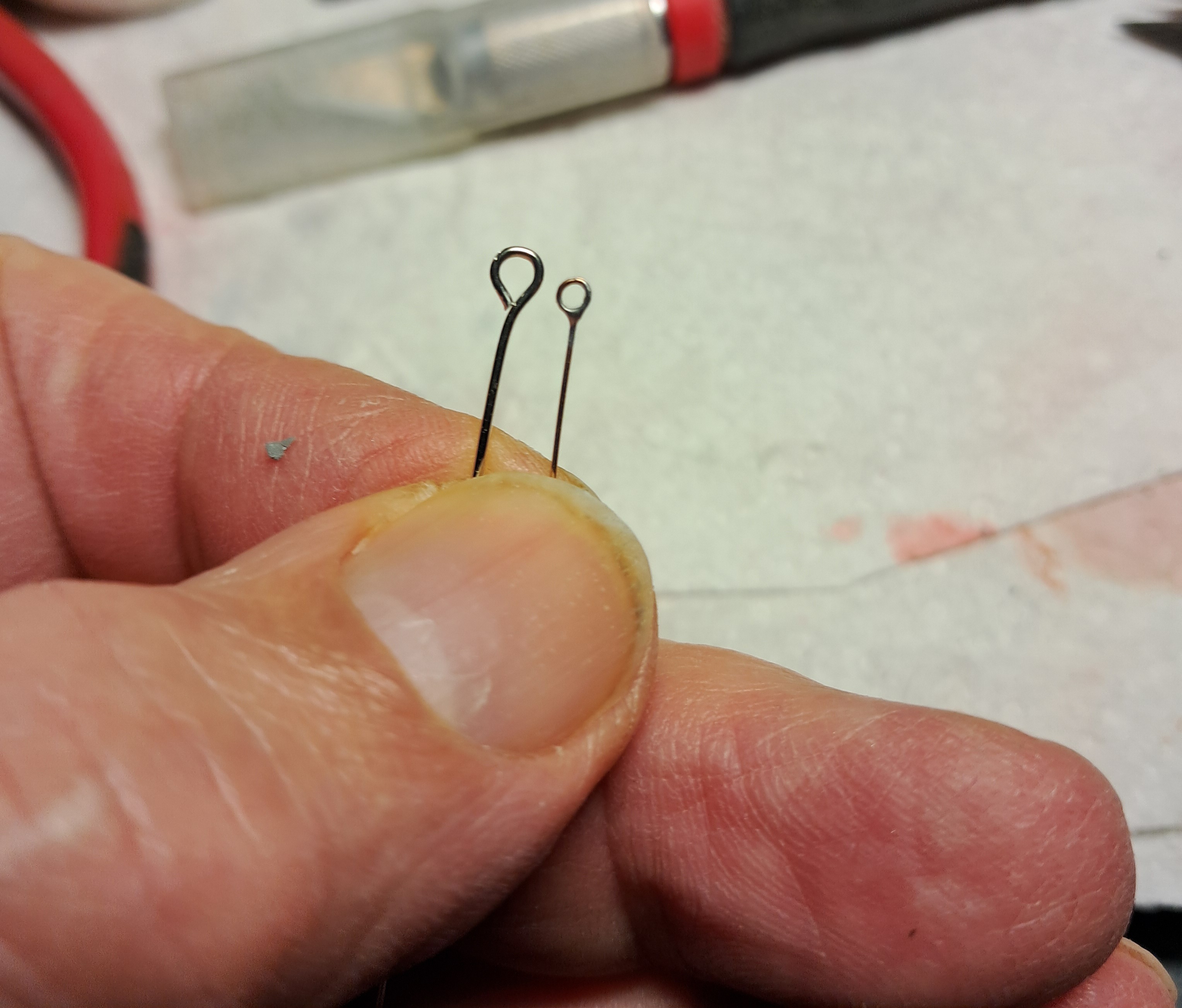

Avant de s'attaquer a une remorque j'ai modifier les boucles d'attelages sur toutes les trouvant un peu grosses.
Miniatrains les livre préformé ce qui est une bonne chose :B3 maniaque comme je suis C7 elles ont été refaite en fil de 0,4 en prenant l'attalage du Bollard livré avec ces kits
comme modèle en diamètre .Avec un pont de soudure histoire de bien sécuriser l'ensemble
Très peu d'outillage pour ce faire
Autre modif des barres d'attelages les renforts réalisés en profilés Slater's
A suivre.....

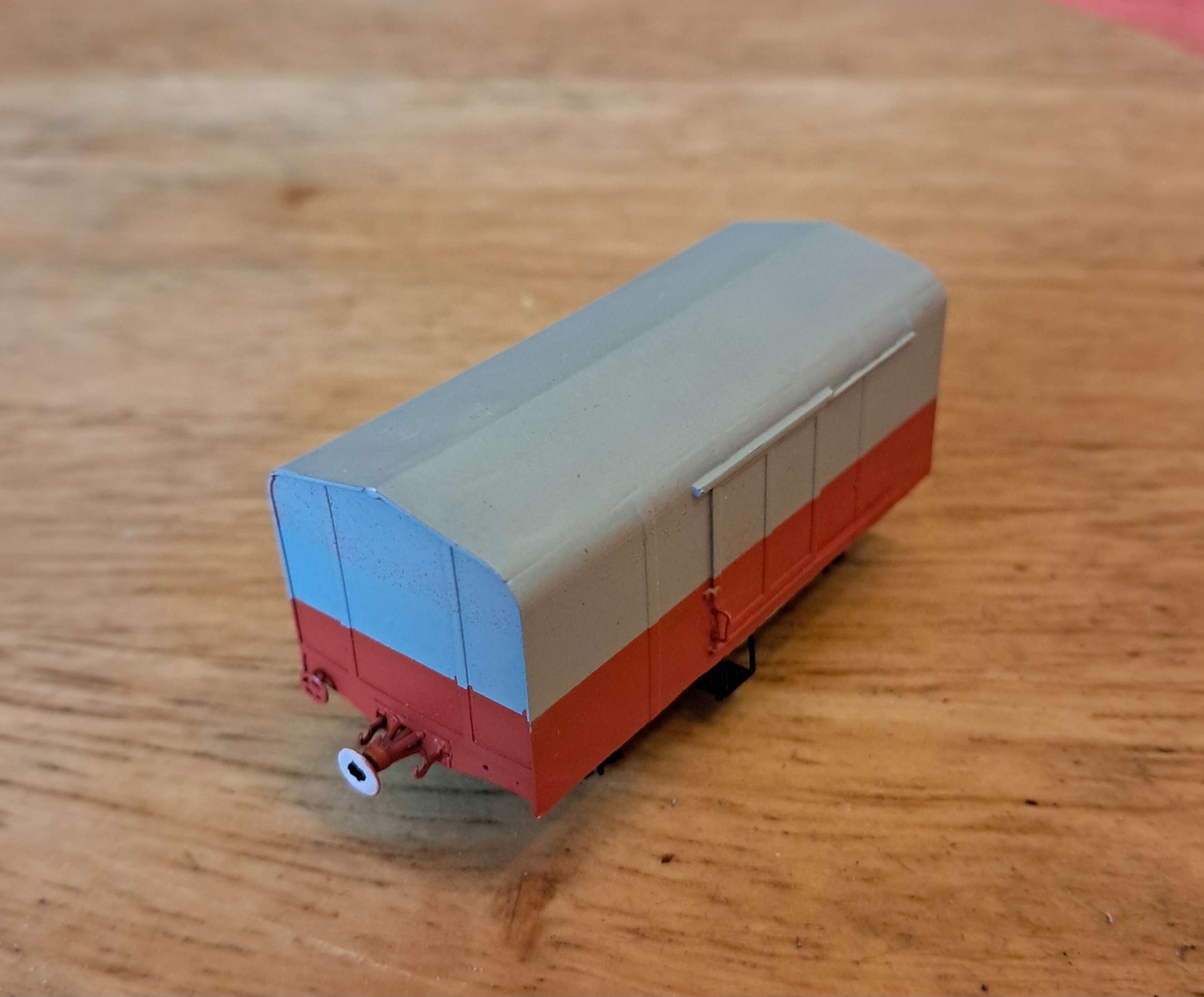

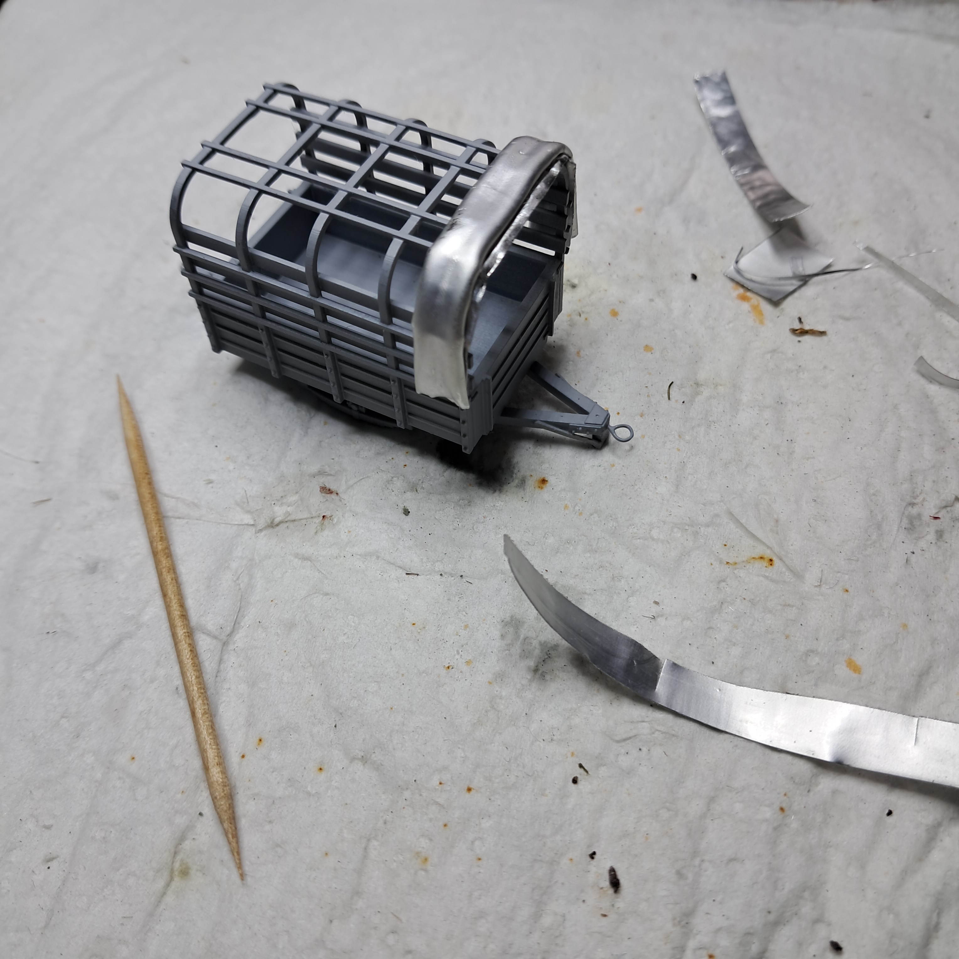

Merci mon Pélicanouchet C7 montée peinte elle me semblera un peu triste cette petite remorque il va falloir lui donner un peu de vie :B3

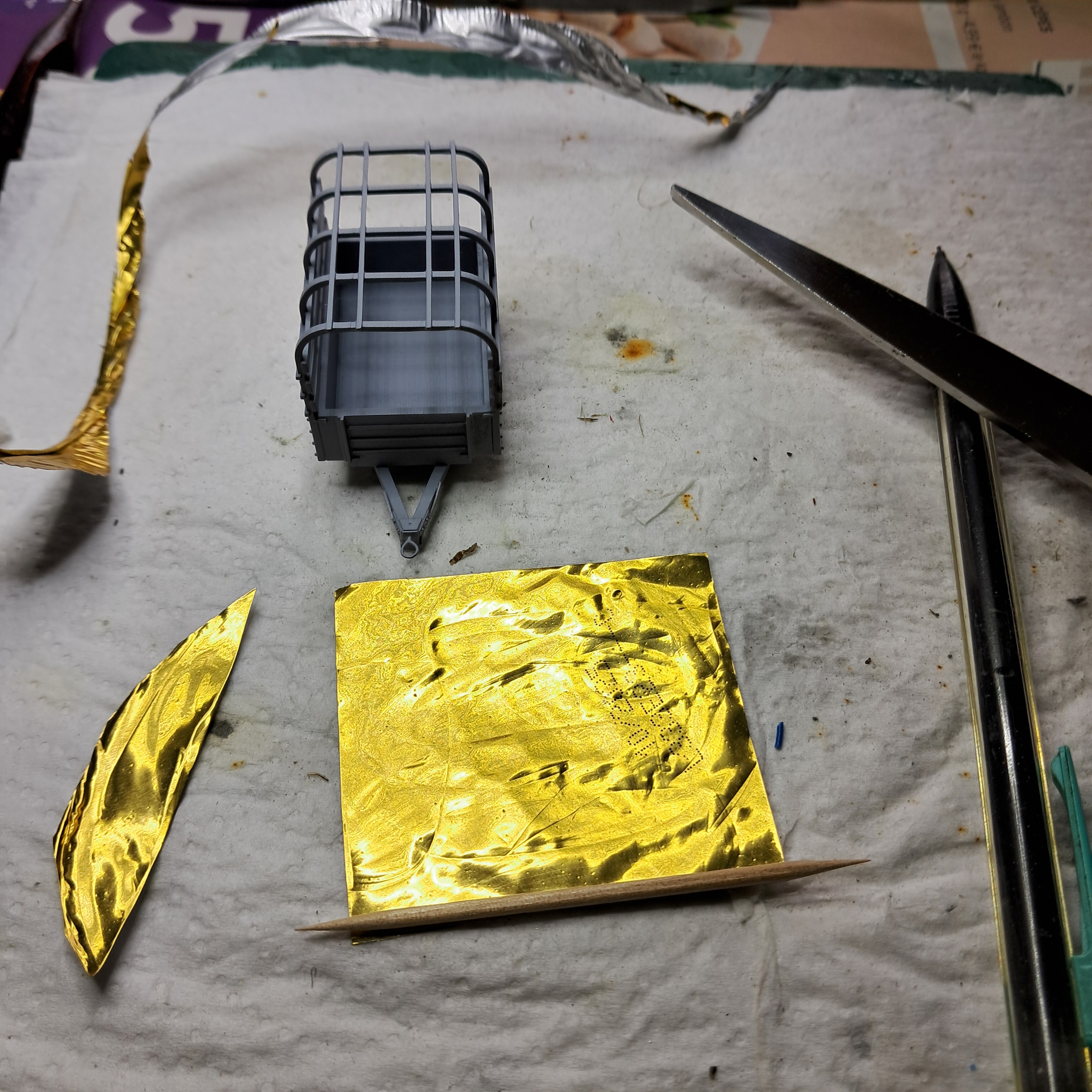

Sur celle-ci débâchée installons une bâche en position repliée j'ai d'aord essayé avec une opercule en alu d'un pot de pâte a tartiner manque de chance elle était trop petite !
Elle ne descendait pas j'usqu'au niveau des ridelles , j'ai donc fini le pot :H1 et suis passé à un autre système .Une collerette en étain d'une excellente bouteille de vin
a donné assez de matière et de résistance pour la mise en forme de cette bâche.
Ne reste plus qu'une couche d'apprêt ,une mise en peinture a l'aéro et une petite patine :B3

Bonsoir Beyer , c'est très chouette ta bâche repliée . Pour les photos , quel dommage de laisser pourrir tout ce matériel , il fait parti de notre histoire . H4
Amitié trainzienne . Trainzo

Beau montage, les améliorations complètent bien le modèle.

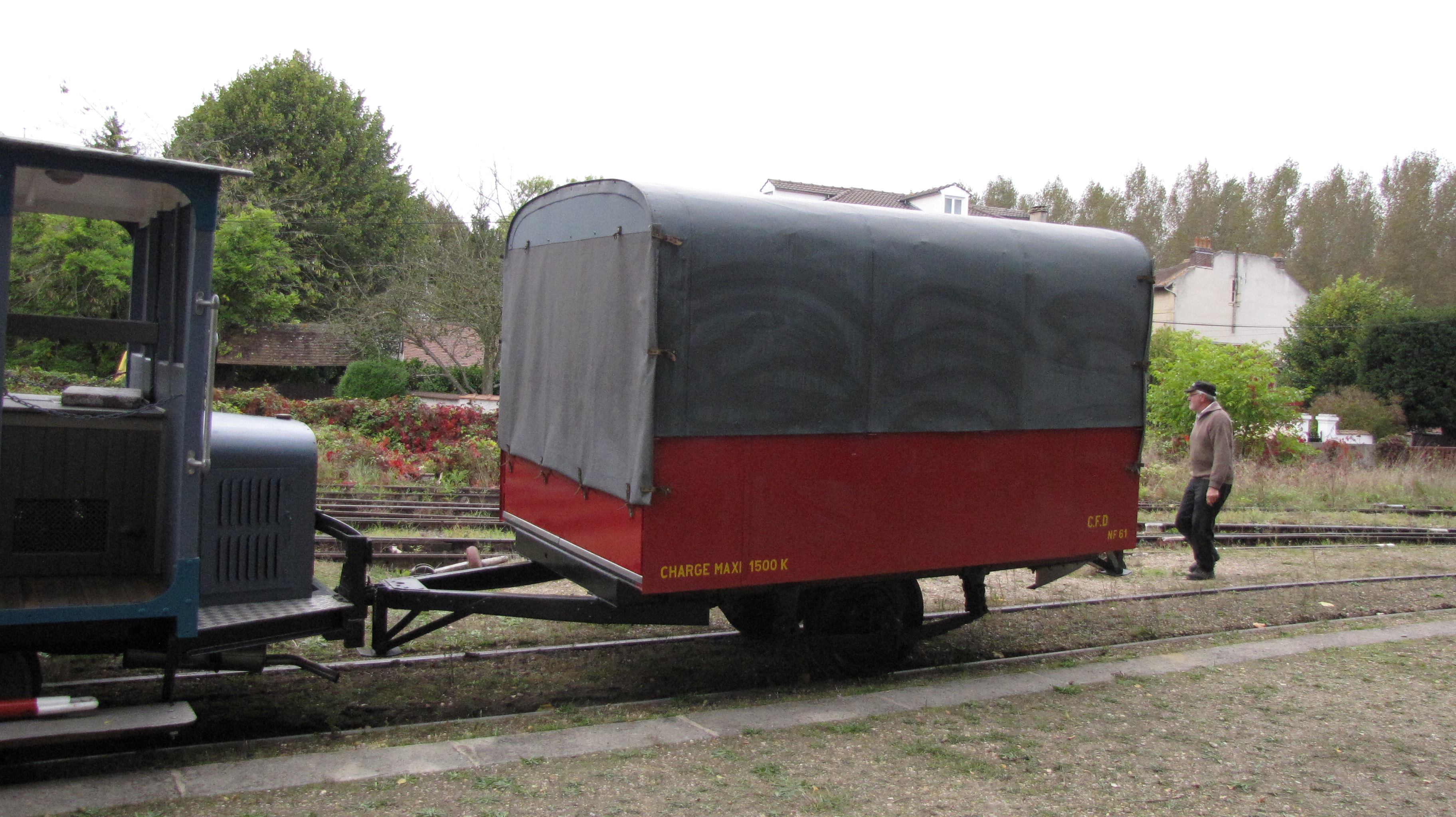

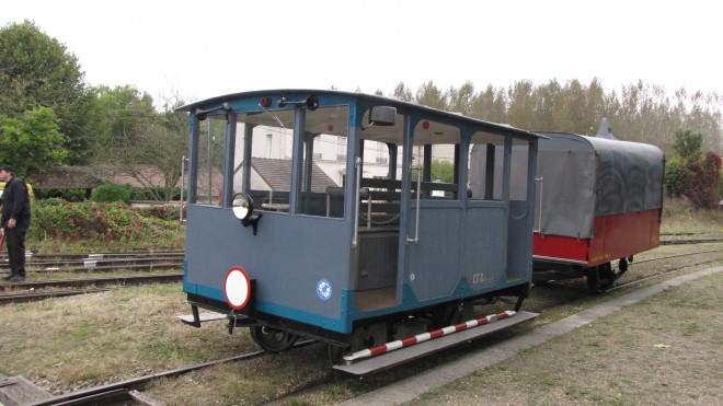

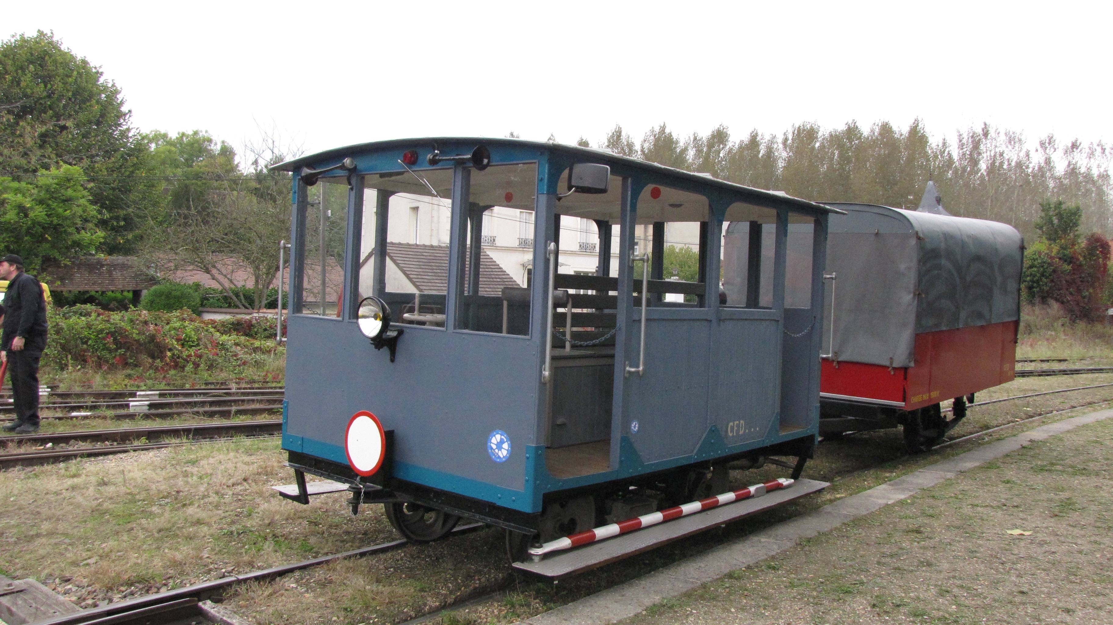

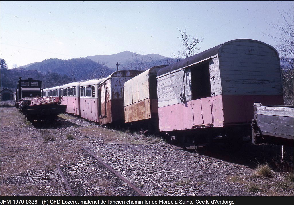

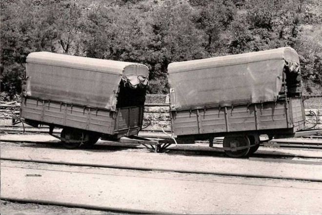

Pour compléter les photos de ces étonnantes remorques à 1 essieu, voici la n°61 du MTVS le 07/10/2017 à Butry. Elle venait d'être repeinte et était attelée à la draisine Billard modifiée par l'association.
