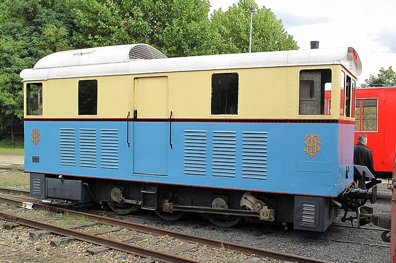

Messagepar Beyer-Garrat » 30 04 2020 à 08:45
Merci messieurs :B3
Le haut de caisse est un jaune "œuf de cane" ref 09 chez Prince August peu marqué en teinte il s'allie bien au bleu clair
Storm a écrit:Sympa #B6 Quelle longueur la caisse JP? (cote interne) ? J'ai peut-être un châssis #B5
Au niveau du châssis brut tu as 45 mm sur 18 qui peut être agrandi la caisse en interne fait 52mm en hauteur les cloisons interne peuvent etre découpés
Comme c'est un engin de petite taille en Hoe un passage en Hom pourrait être envisagé en augmentant les proportions il faudrait vérifier les cotes sur le Brissonneau du MTVS pour comparer

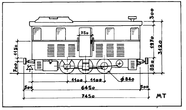

Messagepar Beyer-Garrat » 30 04 2020 à 09:48
C'est un locotracteur de dessin libre au 1/87 d'après son auteur, il est proportionné pour du Hoe et s'intégre bien avec du Egger Bahn ou du Minitrains.
Pour du Hom si quelqu'un veut le motoriser en 12mm il faut vérifier par rapport a l'existant le gabarit, le plus proche de cette reproduction libre , en gabarit est le Brissonneau LT1 du MTVS (ex-Deux Sèvres)
pour avoir une idée du volume
Brissonneau deux Sèvres.png (71.64 Kio) Vu 4818 fois
C'est ce que fait MinitrainS pour unifier sa gamme

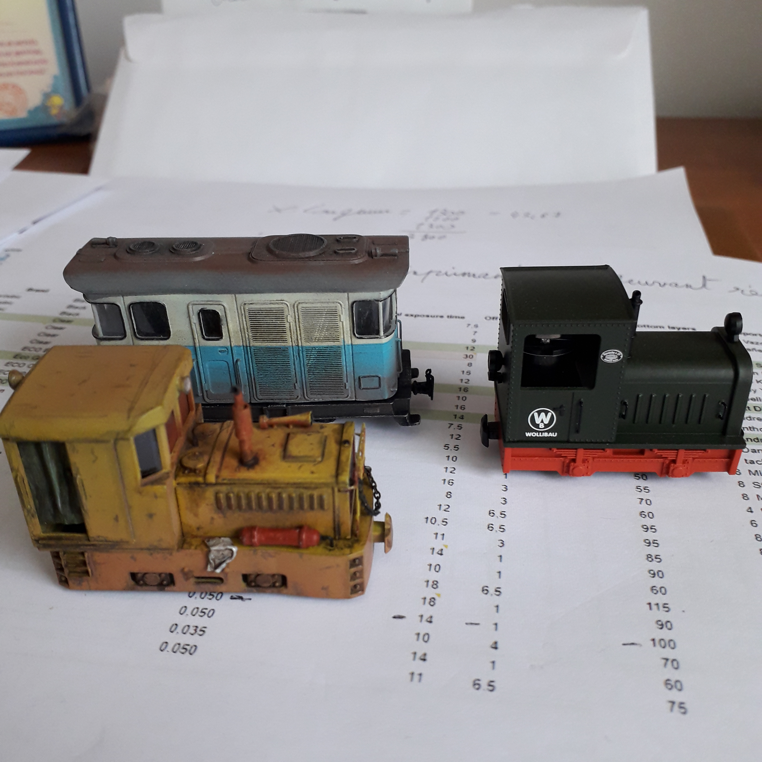

Messagepar Beyer-Garrat » 30 04 2020 à 11:46
Merci JJ #B6
J'ai donné un peu d'embonpoint au fichier et je l'ai travesti ! :H1 :rod_mdr2 :rod_mdr2

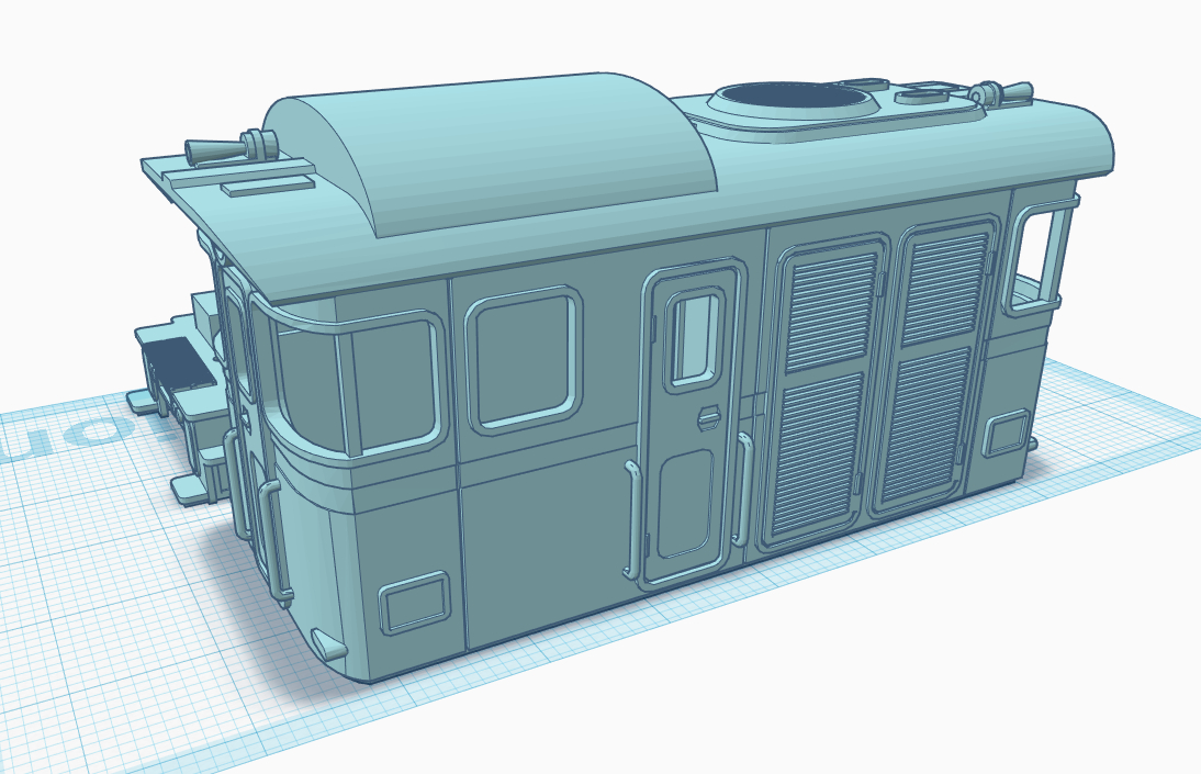

Messagepar Storm » 30 04 2020 à 11:57
Tu as trouvé le moyen de retravailler un Fichier pour impression toi? Avec quoi :F9
Messages: 23919
Re: FAITES LE VOUS-MÊME ! IMPRESSIONS (3D)
Messagepar Beyer-Garrat » 30 04 2020 à 12:03
Avec un logiciel peu sophistiqué mais bien pratique pour moi, Thinkercad qui travaille par ajout retrait de matière sur des formes prédéfinies modifiables
C'est pas le top mais pour modifier des fichiers cela me convient très bien. :B3
Messages: 24323
Re: DIY ! (3D)
Messagepar Storm » 30 04 2020 à 12:30
Et ca sait générer quoi en sortie comme format? STP OU IGS ça serait génial...
Messages: 23919
Messagepar Beyer-Garrat » 30 04 2020 à 12:35
STL ou OBJ pour les fichiers 3D et SVG pour la découpe laser.

Messagepar mlm » 30 04 2020 à 12:37
UN TRANS....KIT sympa.... E2 E2
