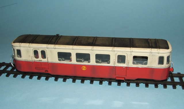

Je viens de découvrir ce fil ....de bien beaux modèles #B6
La remorque de l'autorail du RB est superbe :maitre:

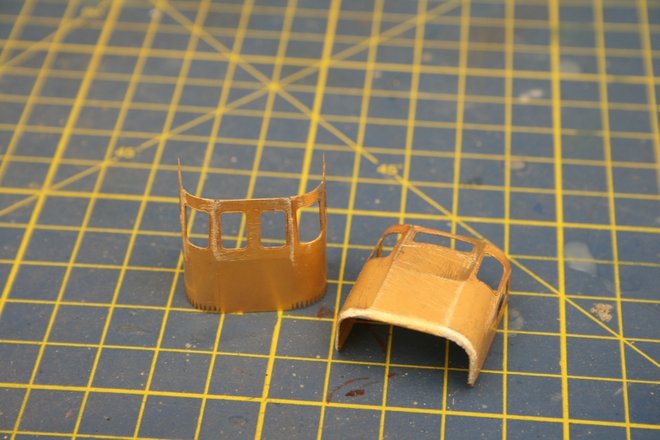

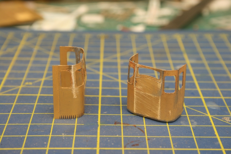

Messagepar Storm » 15 06 2013 à 18:19
L'est casse pied Tonton avec ses bricoles.... Ca donne envie d'essayer C7
Bon, pas évident la première fois mais la seconde face se fait plus facilement... #B5

Attention a la largeur avec ce genre de pliage on a tendance a s'ecarter de la bonne cote .
Gaffe également a la longueur Worsley n'a pas prévu de longueur sup pour son assemblage a mi-tôle (petite erreur de sa part) ,la bonne taille par rapport au plan de Gravett (si tant est qu'il soit juste)
s'obtient en assemblant à bords jointifs. :maitre:

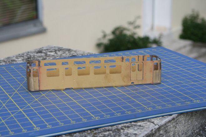

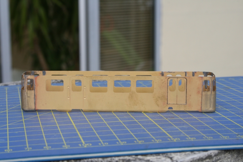

Messagepar Storm » 16 06 2013 à 13:55
Il me manque 5/6 dixièmes sur la largeur qui devrait être de 25,5 à l'échelle :maitre: la forme générale étant respectée, je ne vais pas me prendre la tête pour ça :B3 #B5
Je vis plus faire attention à la hauteur sur rail comme sur la tienne pour bien restituer l'allure du modèle réel.

Messagepar Beyer-Garrat » 16 06 2013 à 15:18
Vi tout a fait ce qui oblige a épurer un max les bogies pour obtenir une inscription en courbe correcte sans rien échancrer #B6

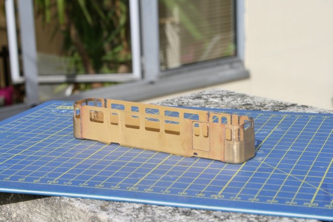

Messagepar Storm » 16 06 2013 à 18:21
Bon, la caisse c'est fait C7
Au final, quelques heure de boulot pour obtenir une caisse plutot sympa. J'aurais peut-être du forcer plus l'angle des faces avant et arrière :F9 je comparerai une fois la toiture en place :B3 LE WE prochain, je vais voir si je peux attaquer le châssis, ça me laisse la semaine pour étudier ton fil et comment tu as fais #B5
