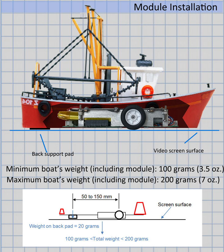

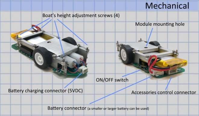

Voir ici pour la description des chariots d'entrainement
https://cubed6.com/Technical%20Data%20Page/Technical-Data-01.html

Messagepar Storm » 21 02 2023 à 11:46
C'est très bien conçu :B3 Seule question qui me vient à l'esprit: il parle de 2 modules pour les grands bateau (ce qui semble logique) mais comment ça peut marcher avec 2 modules :F9 ça ne tourne plus à moins peut-être de les monter sur pivot :D3

Messagepar Beyer-Garrat » 21 02 2023 à 12:29
Storm a écrit:C'est très bien conçu :B3 Seule question qui me vient à l'esprit: il parle de 2 modules pour les grands bateau (ce qui semble logique) mais comment ça peut marcher avec 2 modules :F9 ça ne tourne plus à moins peut-être de les monter sur pivot :D3
Ils sont montés sur pivots et en porte à faux Combiné aux capteurs optiques (x5) ces traîneaux suivent parfaitement
me guide vidéo. A mon avis toute la souplesse du système repose sur la qualité de la programmation de ce guide. :B3
Le reste est visible sur le site C7
