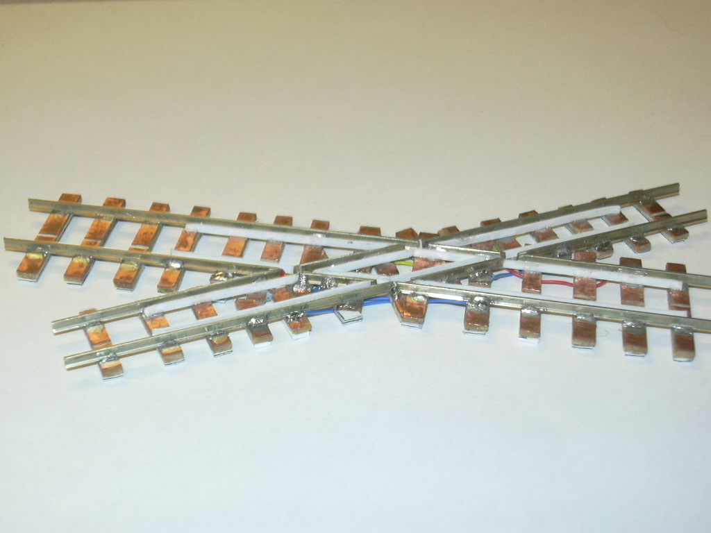

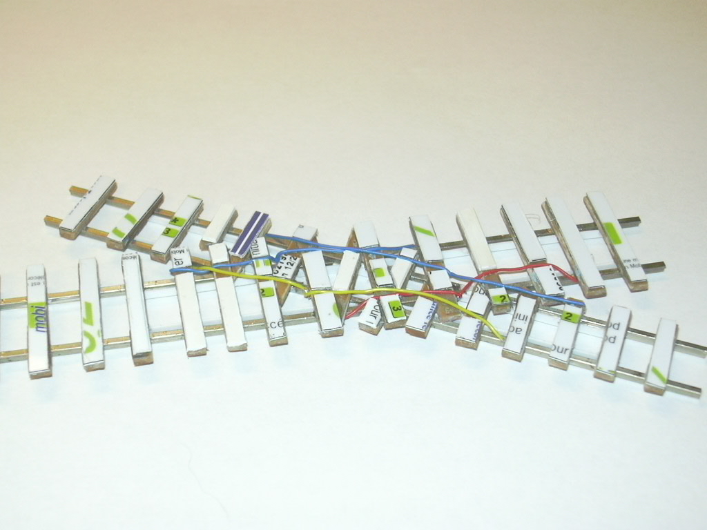

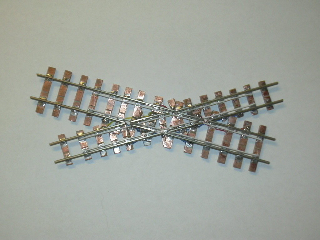

Dernière solution fabriquer ses aiguilles a l'aide de kits ou perso pas si difficile qu'il n'y parait #B6
J'avais réaliser une copie du croisement Hom/Hoe de Méhanotechnica qui présentait les mêmes défauts que le Peco sur traverses cuivre qui a parfaitement fonctionné en expo :maitre:
