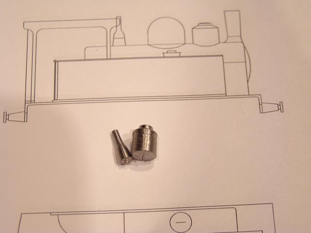

Se le prendre dans la tronche, au moins ça délimite la trajectoire et améliore les chances de retrouver le bidule (je préfère ne pas décrire l'encombrement de ma cave ...)
Après quelques recherches conclues par la fabrication d'une nouvelle pièce, j'ai adopté la méthode suivante pour tronçonner :
Je libère la contre pointe si besoin
je tiens de la main droite un capuchon de gros feutre ou une petite boite de forme cylindrique (boite de comprimés ...) et j'en coiffe la pièce à récupérer
de la main gauche (et oui elle sert de temps en temps) je tiens la lime ou la manivelle du porte outil et je tronçonne
la pièce se détache gentillement en faisant quelques richochets, mais reste dans le tube de récupération
Voila c'est simple, mais j'ai screugneugneuté abondament avant de l'adopter.

Messagepar Zébu » 12 08 2008 à 21:41
Pas eu beaucoup de temps pour continuer.
Juste un petit truc tout de même.
Recette : prenez un bon clou de 7mm de diamètre, coupez-le, fixez-le dans le mandrin d'une foreuse qui ne tourne pas trop skive et utilisez de bonne limes :
Il reste un dôme et la cheminée, et puis la toiture et toutes les conduites et accessoires !

Aujourd'hui, je suis passé du tournage sur métal au tournage sur bois !
Une petite cheville de 6mm, toujours les limes idoines et voilà le travail !
Ensuite, j'ai façonné les assises de ces cheminées et dôme pour les poser sur la chaudière. Nickel !
Reste le plus gros dôme à réaliser ! Le plus lourd !
