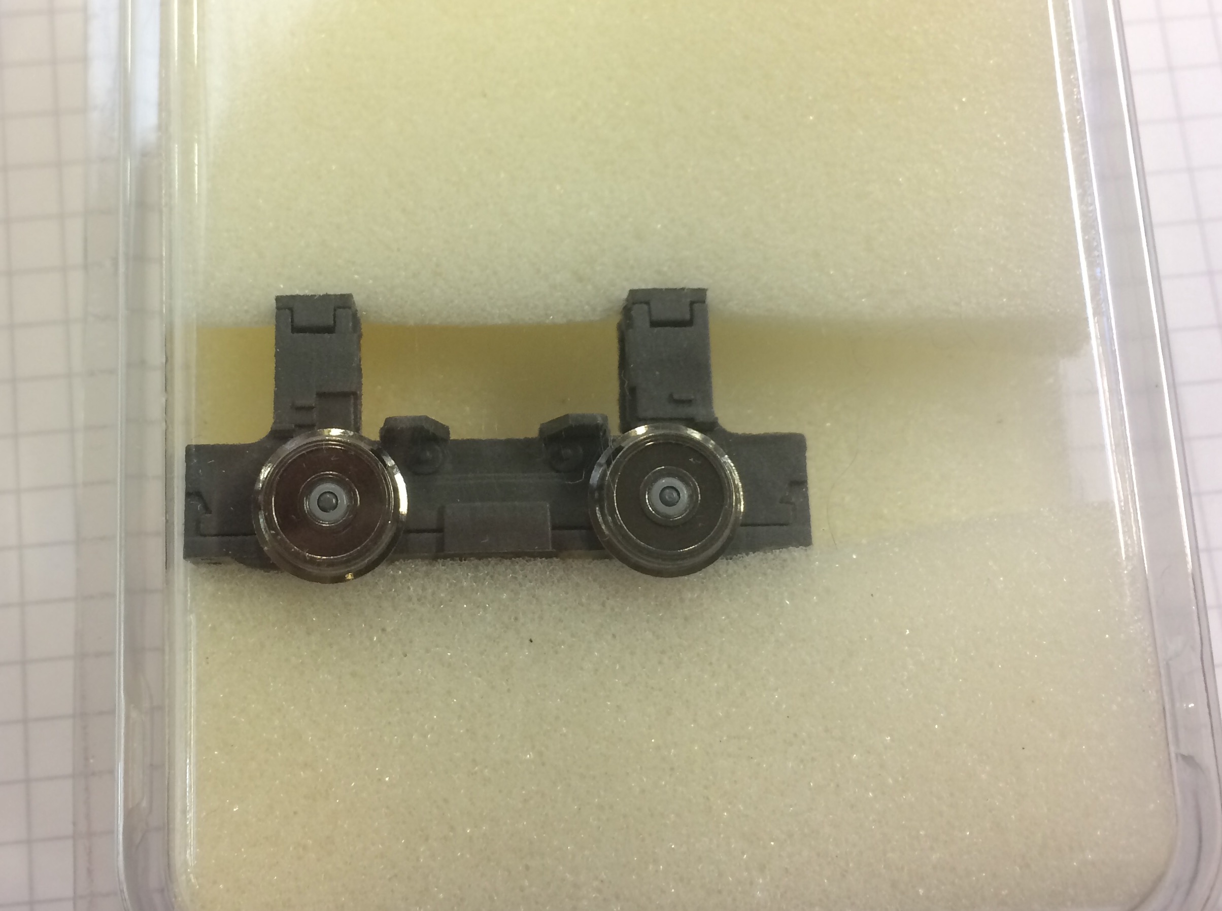

Messagepar 1217juju » 05 10 2016 à 06:43
Merci 05Mogul05 pour le tuyau, j'ai écris un mail à Halling pour obtenir un bogie sans moteur. J'espère qu'ils sont encore dispos. ;)
Bonne journée
1217juju
1217juju
Messages: 138
Enregistré le: 24 11 2015 à 22:12
Re: Motorisation Train Jaune Atlas
Messagepar 1217juju » 21 10 2016 à 17:02
Voilà j'ai passé commande et reçu mon bogie sans moteur de Halling.
Curieusement il n'y a pas de palpeurs pour la prise de courant.
Je vais en confectionner. Je vais aussi réaliser une traverse avec pivot pour pouvoir le fixer au châssis de ma motrice
Les essais de traction avec un moteur vont suivre...

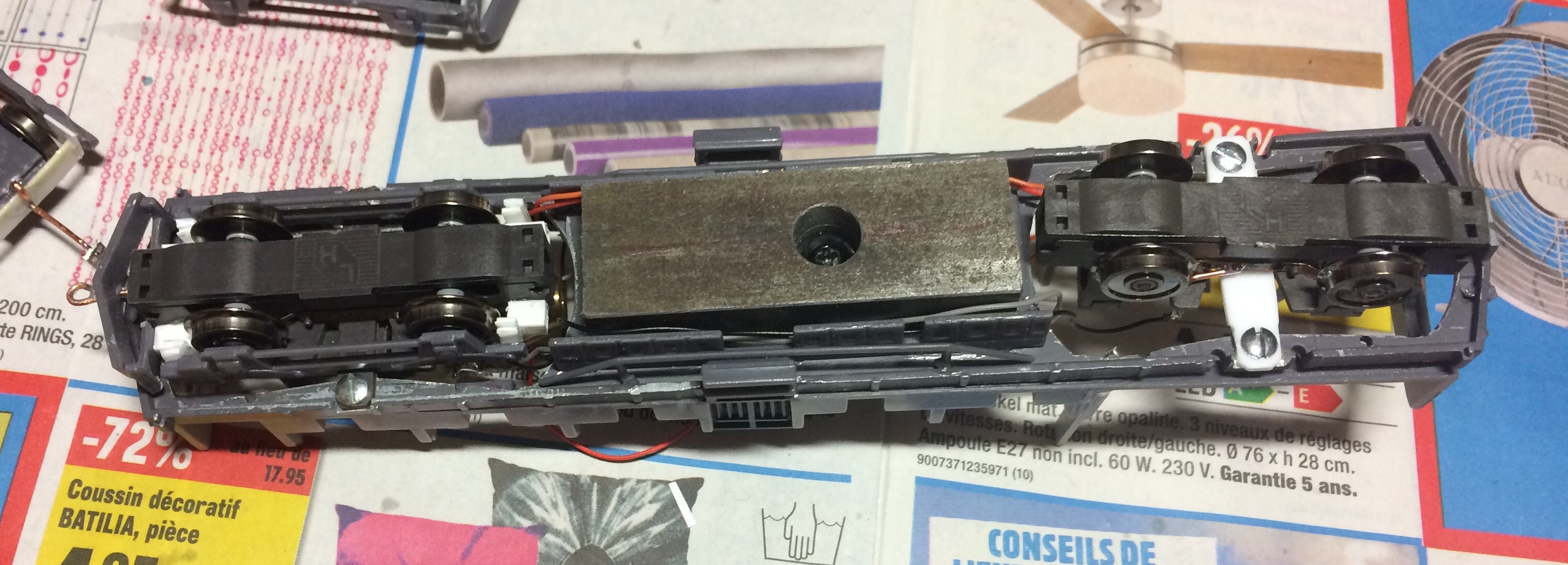

Messagepar 1217juju » 21 10 2016 à 21:48
Alors l'essai avec un bogie moteur n'est pas concluant. La motrice patine.
Soit je remets le second moteur et monte un décodeur plus performant, ou alors je monte un essieu avec des bandages.
Mais est-ce que ces pièces existent?
Ou alors il faut tourner une gorge sur les tours halling.
À suivre...

Messagepar 1217juju » 21 10 2016 à 23:30
J'ai essayé de lester, mais sans grand succès..
Je vais réfléchir à réaliser une gorge au tour sur une ou deux roues...

Messagepar 1217juju » 22 10 2016 à 19:25
En fait le début de la rampe de mon réseau est assez abrupte.
En plus j'ai constaté que le roulement des remorques était mauvais.
Je vais travailler dessus. Pour la motrice, je vais mettre le bogie Halling
Côté fourgon et placer un joli lest en acier par dessus.
J'avais déjà mis un lest sous caisse, mais il est apparemment pas suffisant.
J'espère que ces modifications me permettront de me passer du second moteur.
1217juju
Messages: 138
Messagepar Beyer-Garrat » 23 10 2016 à 06:46
Je comprends mieux ayant monté pas mal de modèles avec ce bogie moteur pourquoi il patine . Seule sur le plat la motrice fonctionne t'elle correctement ?
Ensuite en rampe avec deux remorques a châssis métallique mauvaise rouleuse on atteint très vite les limites de cette motorisation .
pour moi je referais les deux châssis des remorques très lourdes en cp pour alléger l'ensemble ,ce que j'ai fait sur la remorque du Brissonneau.
La qualité de roulement des bogies peut être aussi amélioré en installant un tube laiton collé sur le châssis du bogie dans lequel vient se glisser l'axe de roues ,veiller aussi a ce que les flasques de roues ne
touchent pas le châssis une fois sur rail, en surélevant l'axe de 6 ou 7 dixième après l'avoir légèrement limé pour retirer le surplus de peinture très important a ce point et qui gène la rotation .
Si après ces améliorations le fonctionnent n'est toujours pas correct, il faut revenir a la bi-motorisation avec deux bandages d'adhérence comme vous le préconisiez (gorges faites au tour)Il faut ensuite impérativement
relier électriquement les deux moteurs pour éviter les vibrations et améliorer l'empattement électrique.
Bon courage pour ce montage #B6

Messagepar 1217juju » 02 11 2016 à 07:43
Merci Beyer-Garratt pour cette synthèse.
Oui la motrice roule bien avec un seul bogie moteur au plat. En rampe aussi en solo.
J'ai bien pensé refaire le châssis des remorques en carte plastique, mais c'est compliqué du fait qu'il est apparent ...
Je vais donc rester à la version bi-moteur. Biensur je relie toujours les prises de courant et les fils des moteurs ensembles.
Avec un décodeur ESU V3.0 ou V4.0, le fonctionnement est doux et le réglage facile via le PC et l'interface ESU.
J'ai légèrement fraisé (perceuse à main Dremel et petite fraise sphérique),l'intérieur des bogies afin que les axes des essieux soient "moins freinés".
C'est déja mieux...
On continue..
