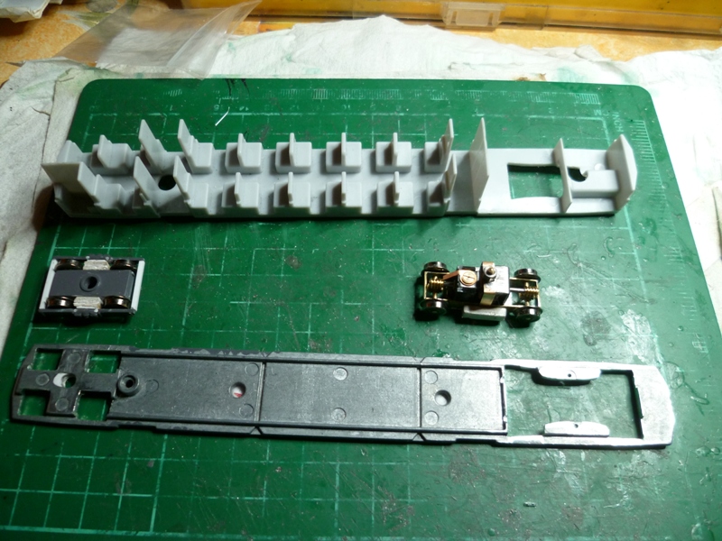

Une fois terminé :
Les flancs sont simplement collés les traverses en profilés en U Slatter's
J'ai adjoint une fermeture de la partie inférieure l'aimant est tellement près des rails qu'il ramassait tout ce qui trainait :H2

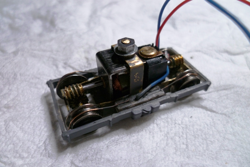

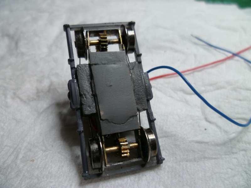

Une fois les dix soudures effectués l'engin ressemble a ceci :
En fait onze en comptant la vis du pivot.J'ai conservé ce système ,utilisé sur le Billard,qui permet un débattement dans toutes les directions avec un minimum de pièces .
Très compact il peut s'intégrer facilement dans la caisse, avec un centre de gravité très bas. #B6
Les bloc de dépron vont me servir a fixer les flancs de bogie et a fixer les fils de prises de courant .
Si c'est au même matériau qu'on fait référence, J.P, tu n'as pas peur que ce soit un peu "souple" pour y fixer quelque chose, à fortiori, les prises de courant....de la CP n'aurait-elle pas mieux convenu?

Messagepar Beyer-Garrat » 07 01 2015 à 10:38

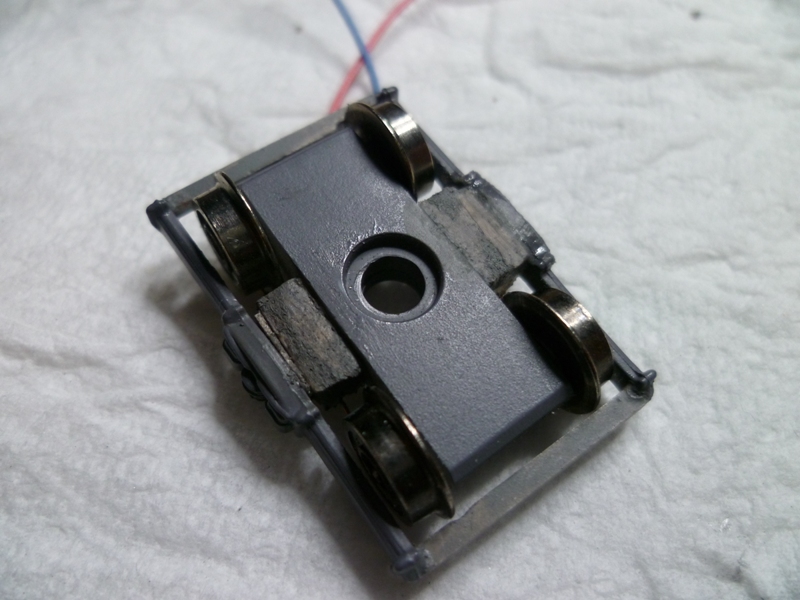

Tu as raison Bernard ce matériau est à la fois souple et très absorbant .Je me suis servi de ces deux caractéristiques. La souplesse
d'abord ou j'ai " imprimé " avec une lime la face collé pour rattraper a différence de niveau entre les longerons et l'arceau support.Cette souplesse m'a aussi permis
une fois les flancs collés de rattraper le parallélisme de ceux-ci en jouant sur les largeurs des traverses sans rien décoller. #B6
Je me suis aussi servi de ses caractéristiques isolantes pour y fixer facilement les fils de contact sans isolant supplémentaire.Il suffit d'inciser en V avec un cuter la
partie supérieure.d'y déposer deux couche de cyano "Plasty" qui vont êtres immédiatement absorbé par la mousse du dépron qui va devenir dur comme de la cp.
Il ne reste plus qu'a positionner le fil de contact en bronze phosphoreux sur lequel est soudé l'alimentation.Maintenu par des épingles je "noie" le V de cyano
l'ensemble devenant rigide et isolant une fois sec . #B6 Ne pas oublier de retirer les épingles :H1

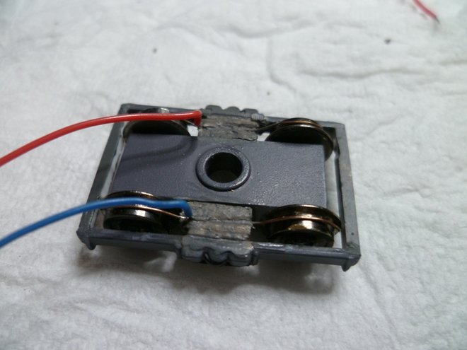

Montage bien visible sur le bogie porteur :
l'autre face
Je me suis servi du montage d'origine en remplaçant les essieux, l'axe tournant dans un tube laiton collé dans le bogie Atlas. :maitre:

Messagepar Galloping Goose » 07 01 2015 à 13:27
O.K, J.P, je n'avais pas pensé au "durcissement" du produit par la cyano. Je pensais que cette colle "bouffait" ce produit..... :F9 . Sinon, c'est toujours aussi ingénieux et fiable comme montage #B6

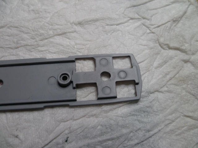

Passons au châssis #B6 celui-ci réalisé en acier a ferrer les ânes , se lime parfaitement bien coincé dans l'étau C7 je rappelle que le but est de conserver un max de pièces d'origine .Le
fait que ce châssis soit en métal dispense de lest .J'ai arasé et bouché les deux fixation du modèle à sa boite de présentation.Le pion arrière est laissé en place car il permet de
maintenir et guider l'aménagement intérieur.

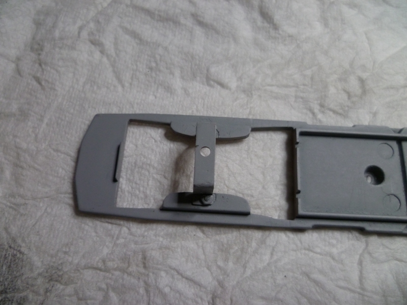

Le bogie arrière étant fixé par sa vis originelle j'ai simplement agrandi les passages de roues .et rebouché un dérapage de perçage (vu sur plusieurs modèles ) de nos amis Chinois sur l'axe de rotation.
L'avant est agrandi pour permettre la rotation du bogie moteur les deux "excroissances" permettent de fixer l'arceau pivot du moteur. :maitre:
Messages: 24321
Re: Mon Verney à moi ou l'art de s'accomoder d'une daube ( H
Messagepar Beyer-Garrat » 09 01 2015 à 19:10
Détail des fixations après peinture :
Arrière
Avant:
Avec l'arceau monté, les deux ouvertures de droite permettent le passage des fils d'alimentation entre le châssis et le plancher de l'aménagement intérieur :

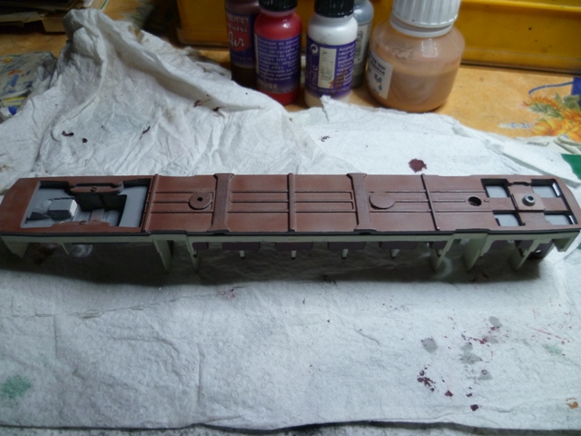

Messagepar Beyer-Garrat » 10 01 2015 à 09:00
Mise en place après "empoussièrement"
