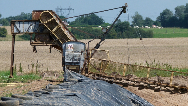

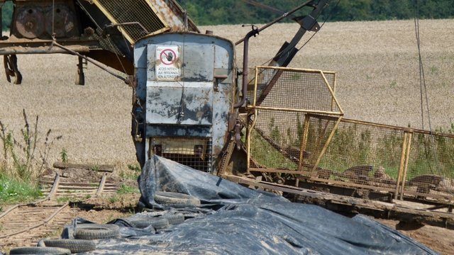

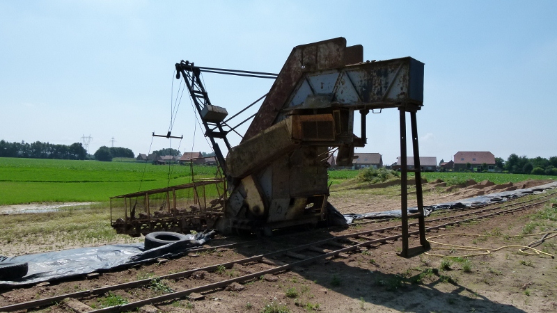

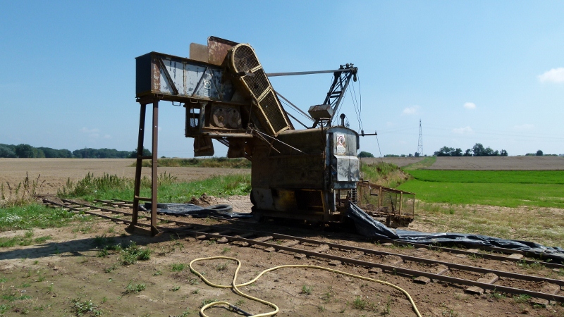

Je sais je l'ai déjà dit SUPER !! J'adore et si je peux me permettre ( pour une fois que je peux essayer d'aider un confrère c'est avec grand plaisir ) voici quelques photos vu cet été dans ch'nord et encore bravo :ipb-251
Une grande soeur a l'échelle1/1

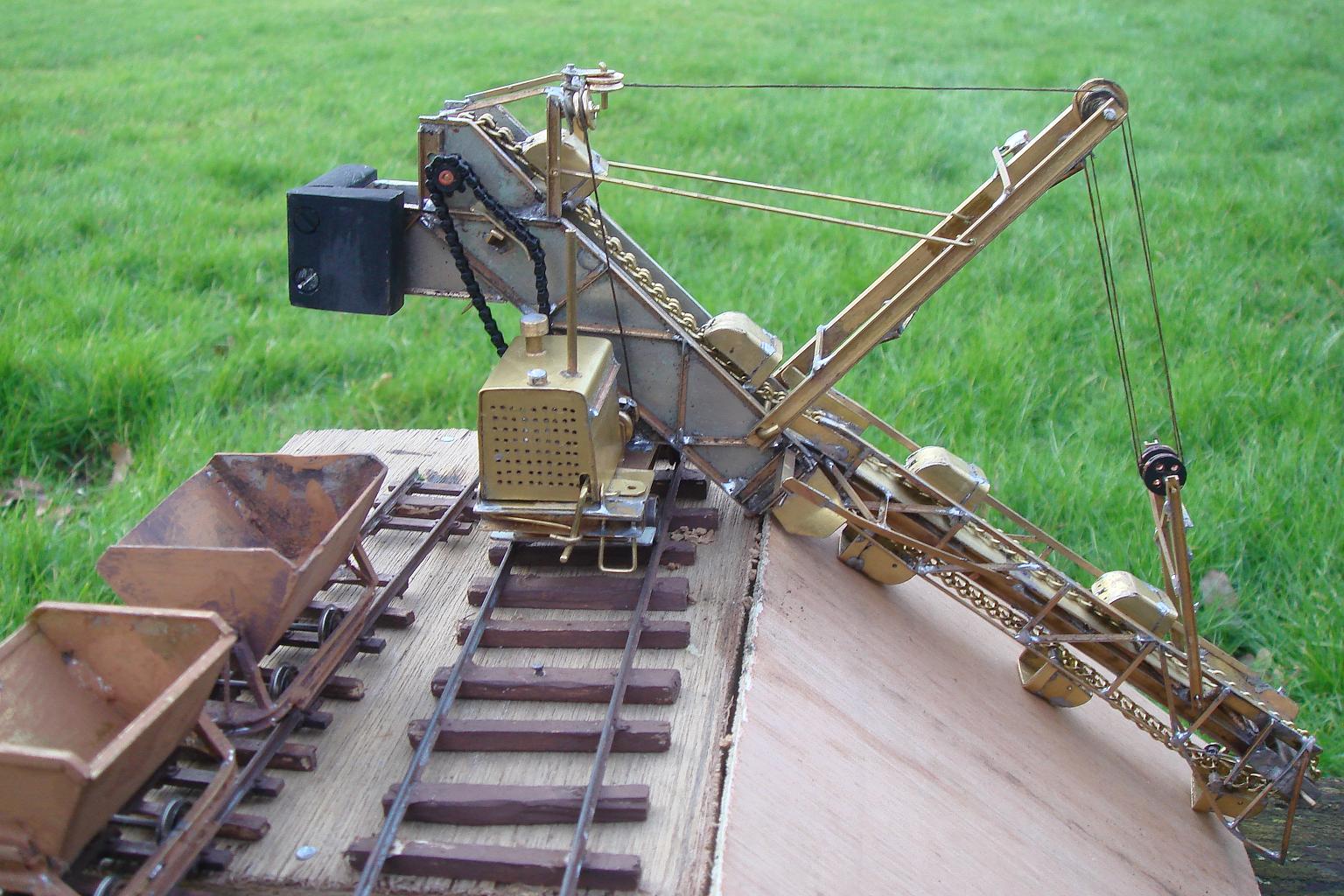

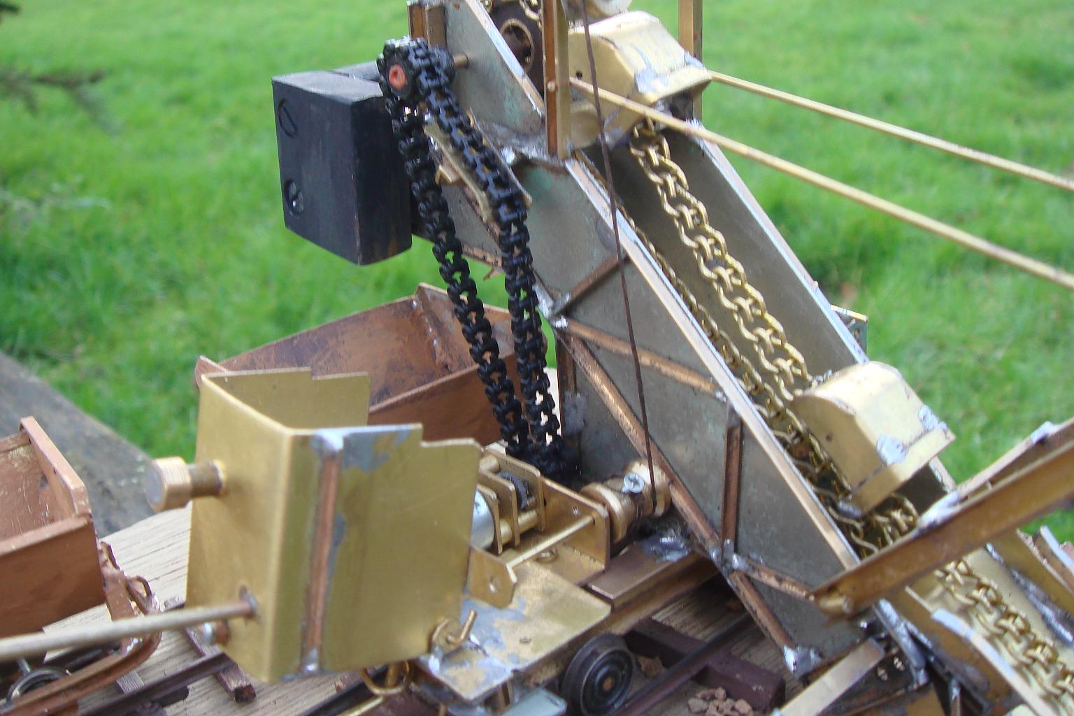

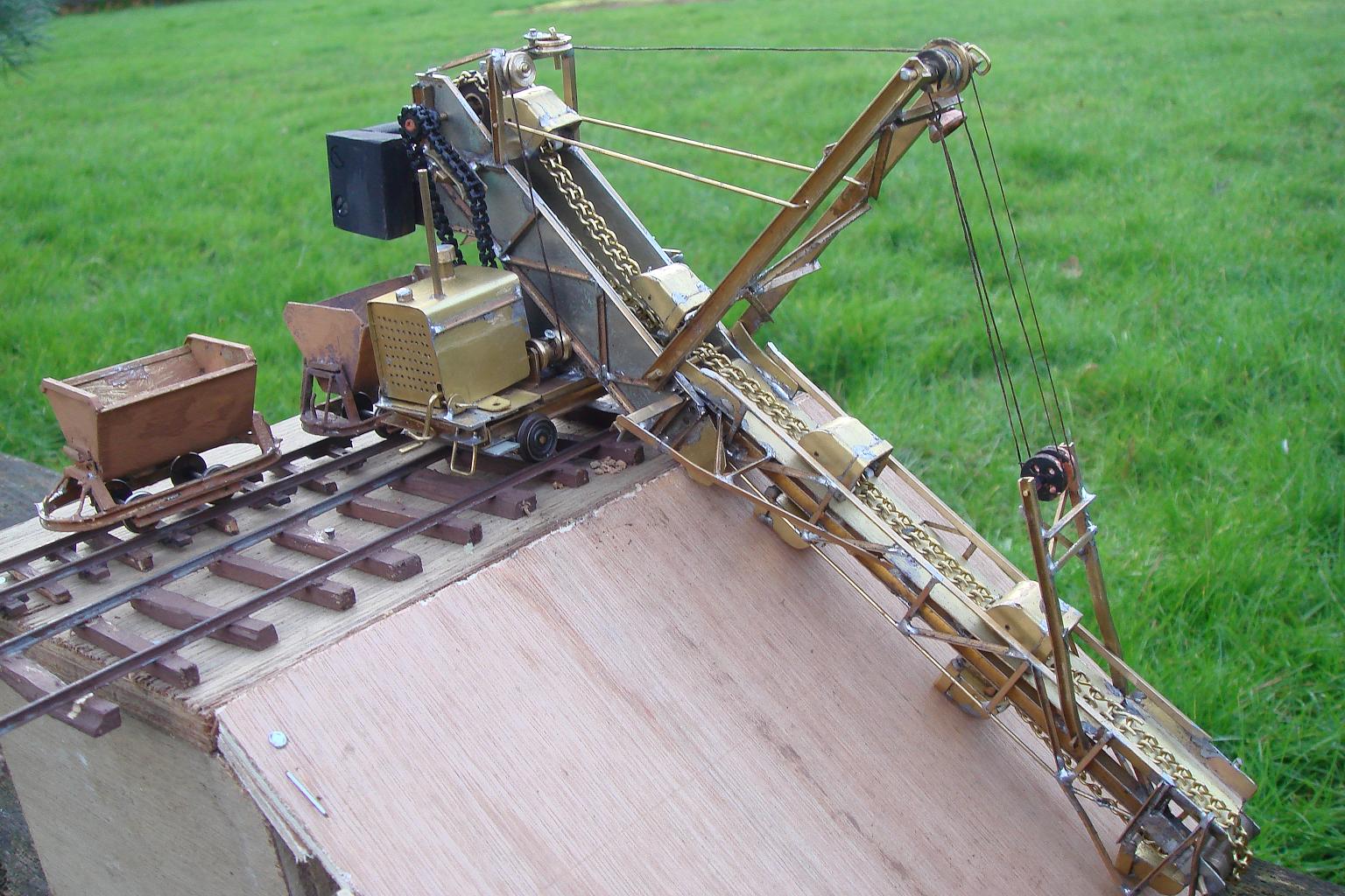

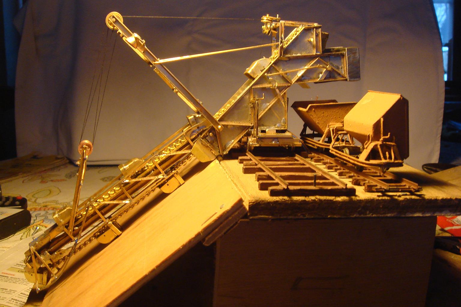

L 'écartement voie wagonnets est 0/16,5 et l'excavateur 0/30,5 soit en gros voie de 0m 60 pour les wagonnets , et 1m 20 pour l'exca..Pour l'outillage ,rien de spécial,une petite disqueuse ,une cisaille à main,petite tronçonneuse genre drémel, pince coupante " Facom "et les petits outils que vous connaissez .Pour le câble ,j'ai mis de la ficelle de boucher que j'ai graissé à la graisse noir !! pour la peinture j'attend que ça s'oxyde un peux .Je travail sur une Plymouth vu à la cimenterie de Gargenville 78, dans les année 50, qui ont été ensuite à Quentin 59, quelques une sont au CFC des Chanteraines actuellement .Maintenant photos
A+ Bernard

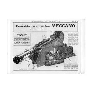

N'aurais tu point fait tes premières armes avec ce coffret MECCANO ?
.......la nostalgie des Noëls d'antan reste une source d'inspiration infaillible....frustration-création. :rod_siflet
Superbe réalisation qui laisse présager un fonctionnement réaliste. #B6
