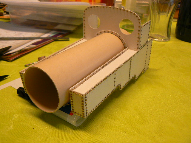

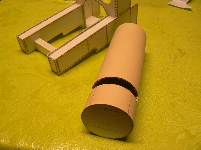

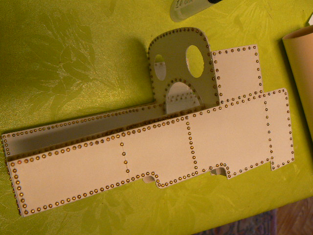

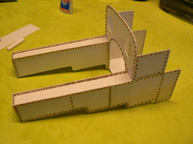

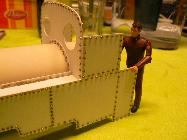

Puisque c'est comme cela v'la la suite toujours des clous de la carte plastique 0.75mm et 0.50mm . La chaudière est une chute de tuyau de descente d'eau en pvc 50mm de diamètre . Pour l' instant cela avance assez vite et bien mais il va falloir ralentir pour étudier des photos prise lors de différentes visite ( je pense m' orienter vers celle du p'tit train des chanteraines pour essayer d'être le plus proche du modèle d'époque sans modification ) Le plan c' est bien ( merci M.Fresné ) mais il manque des photos de détail (surtout vu de dessus) on verra au fur et a mesure .......Pelican je voit que nous avons les mêmes inspirations sur tes modèles présentés (403 et figurine)
Comme d'habitude voici quelques photos. A+ le Claude

Juste une question, les pointes après avoir été coupées ont elles été martelées pour faire une "tête" du côté de la coupure?
Si c'est le cas c'est un sacré jeu de patience ton rivetage :maitre:
Re: LOCO DECAUVILLE 030 PROGRES 1/18èm
Messagepar cloclo57 » 11 09 2012 à 18:47
Bonjour KAZH DU
Les rivets ont été recuit , collés a la super glue coupés a la pince puis un coup de poncage a la perceuse cela donne l'effet lisse sans bavure.

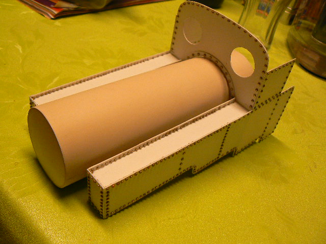

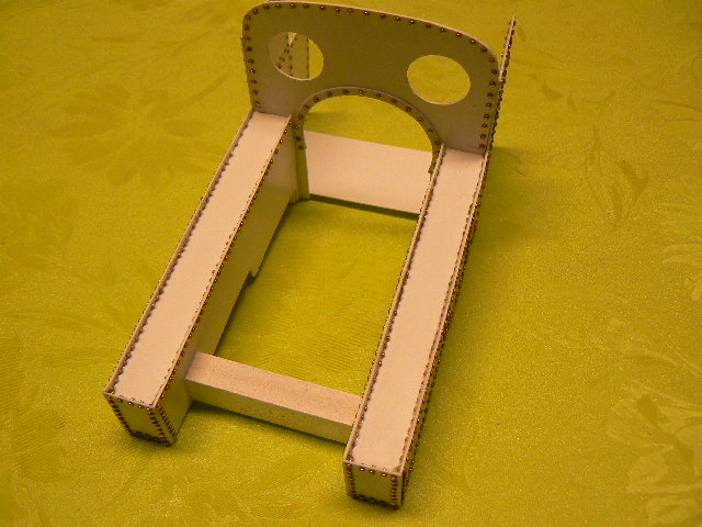

Voila je viens de terminer l'ajustage de la chaudière ( c'est drôle j'ai l'impression de rejouer au mecano mais c'est loin.....) .Une traverse a été collé pour assurer le bon écartement entre les caisses a eau ça avance , ça avance que du bonheur !

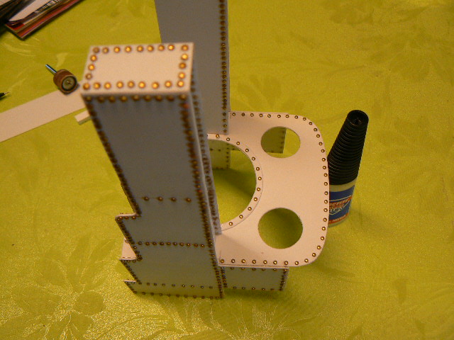

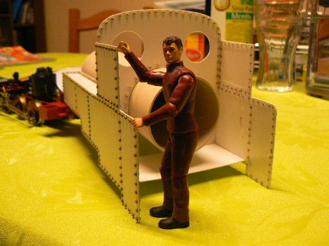

Ca continu doucement cela s'ajuste tant bien que mal ( un peu délicat pour l'instant entre la caisse et la chassis alors pour le moment comme dirait Buffalo" j'fais des trous des gros trous" :rod_siflet pour que le moteur rentre dans la chaudière ) Peut être la figurine star trek en solde qui pourrait être modifiée et adaptée en chauffeur de locomotive......? :F9

le bonhomme doit faire ± 10 cm de haut pour passer au 1/18 .. si oui, il fera un très bon mécano !! #B6
manque un chauffeur !! nous avons un exemplaire à moustache, avec marteau, mais hélas, il n'est pas au 1/18 ...
C7 :rod_mdr2

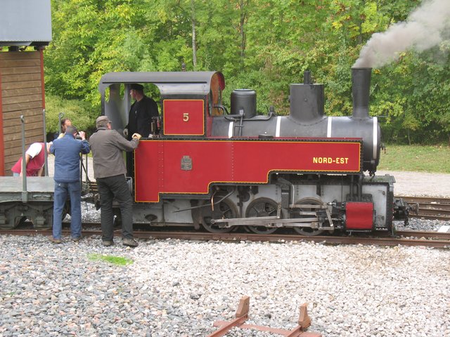

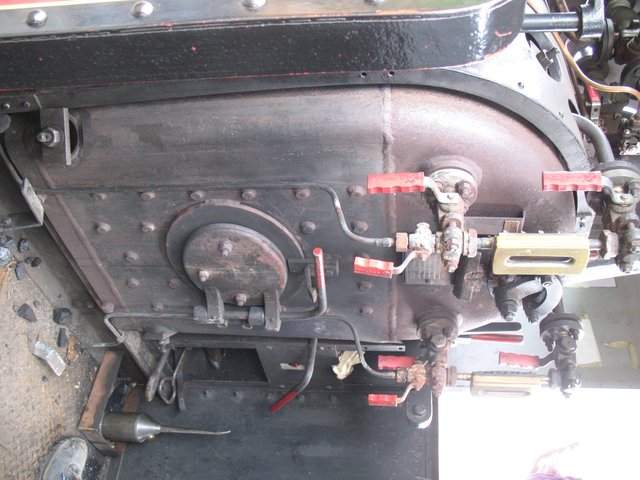

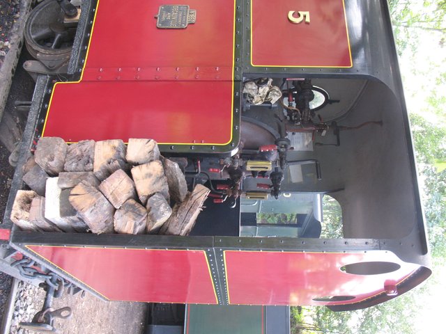

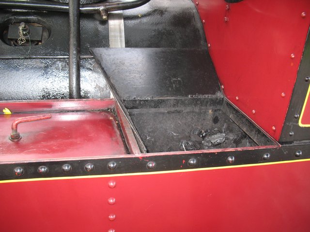

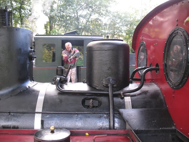

Si ça peut aider, c'est celle de Froissy

merci a vous sixtifs pour vos superbes photos justement je suis " en train" de réaliser la cheminée .Je suppose que le cylindre ou il y a 2 soupapes doit être le dôme a vapeur mais l'autre serait ce la sablière avec les tuyaux qui descendent ? En tout cas ces photos vont m'être une aide très précieuse :ipb-251
cloclo57
Messages: 1971
Messagepar Storm » 14 09 2012 à 21:13
Normalement la sablière oui, on voit l'arrivée des tuyaux entre les essieux :maitre: En plus du dos du "grand" toujours aussi reconnaissable :rod_mdr2
