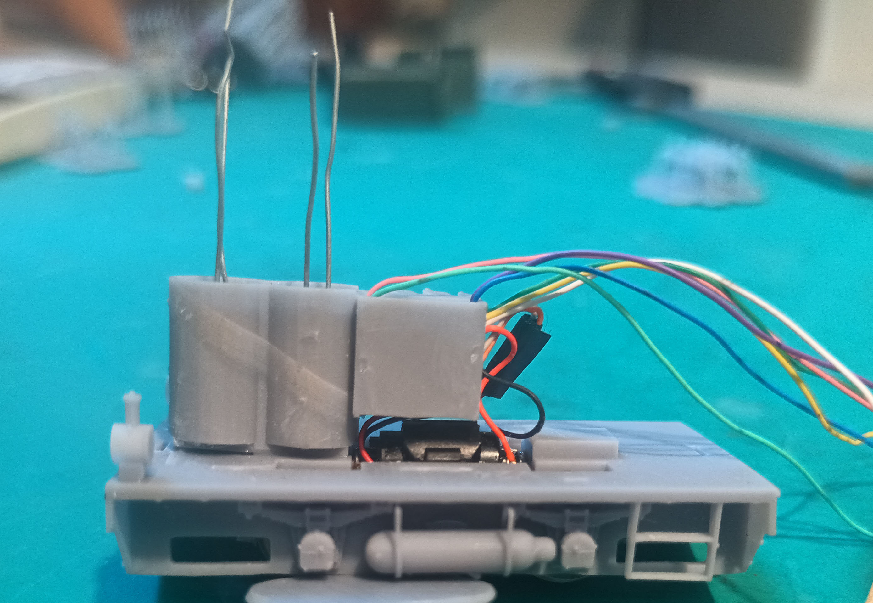

Photos du moteur et décodeur installés

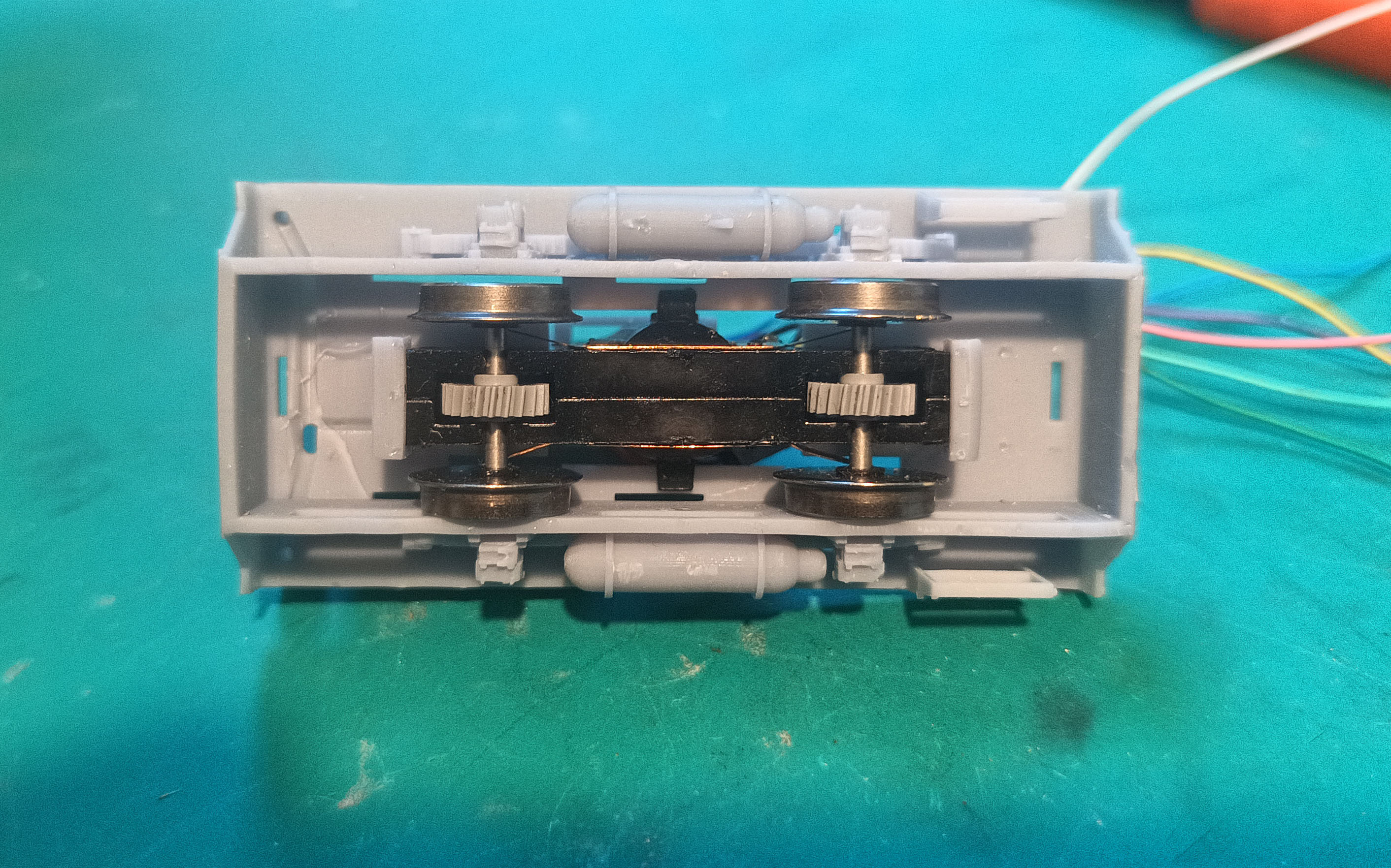

Je vais regarder le catalogue Halling pour voir si je peux faire évoluer le chassis de ce locotracteur avec des roues à rayons et éventuellement une bielle factice. Un point un peu négatif sur les chassis que j'ai est l'impossibilité de souder directement les fils du décodeur sur les entrées moteur.
Pour info, les décodeurs sont des ESU micro Lokpilot 59816 (NEM651), 8 x 7 x 2.9 mm (sans les fils).

C'est quoi ton diamètre de roue?

J'ai cherché hier soir mais pas trouvé de roues à rayon dans l'immense et un peu foutraque catalogue Halling, ni même de blocs moteurs équipés de cette façon :F9 .
Pourtant, j'en ai acheté il y a... pas mal de temps.
De toute façon ça ne se voit presque pas sous ton châssis.

Storm a écrit:C'est quoi ton diamètre de roue?
9 mm (bande roulement) avec un axe de 1.4

J'ai 8.6 et 9.5 :C6 Pour moi, le 9.5 collerait mieux visuellement. Je te dessine un voile quand j'ai 5 minutes #B5
