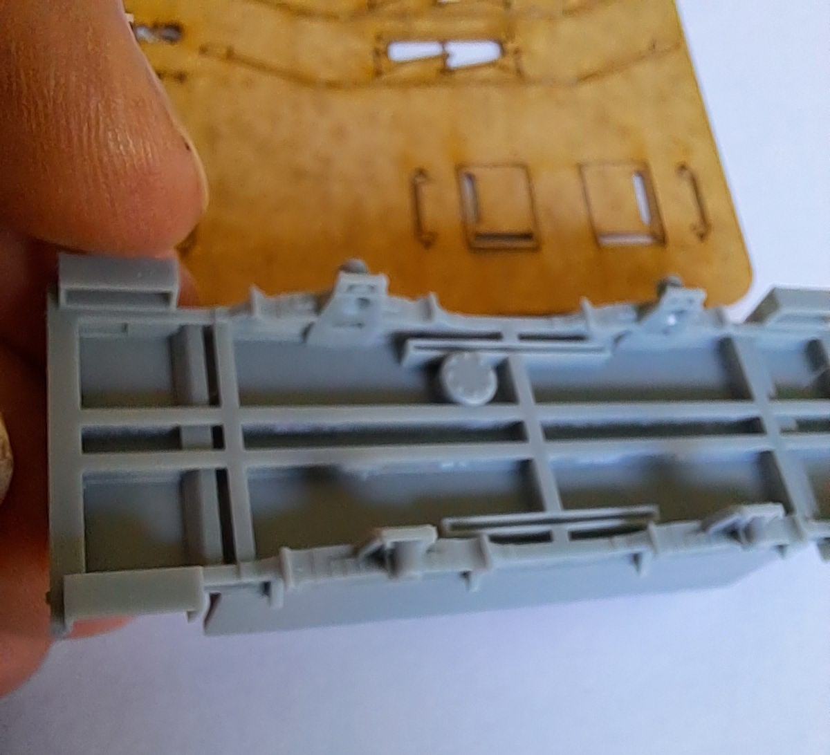

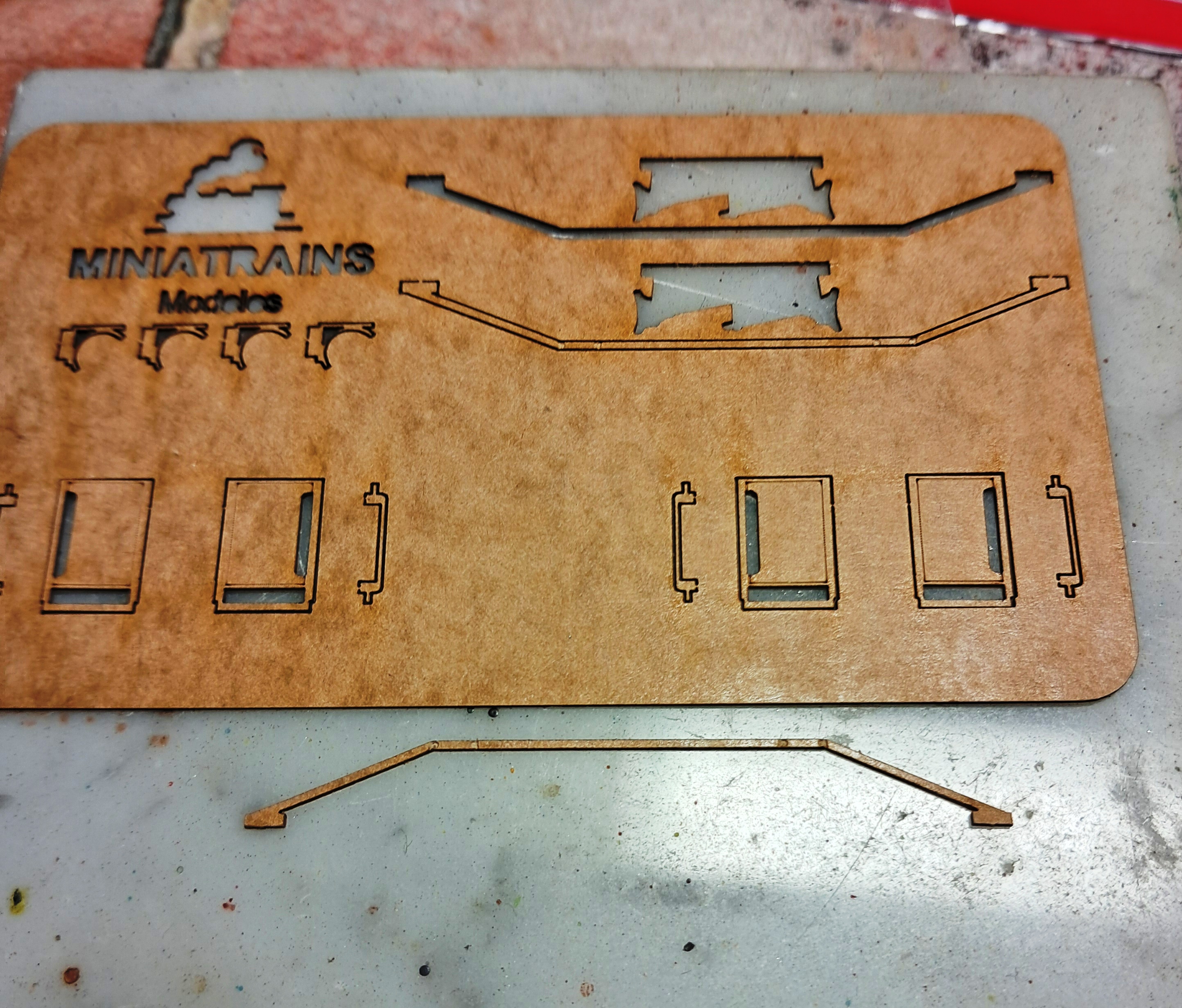

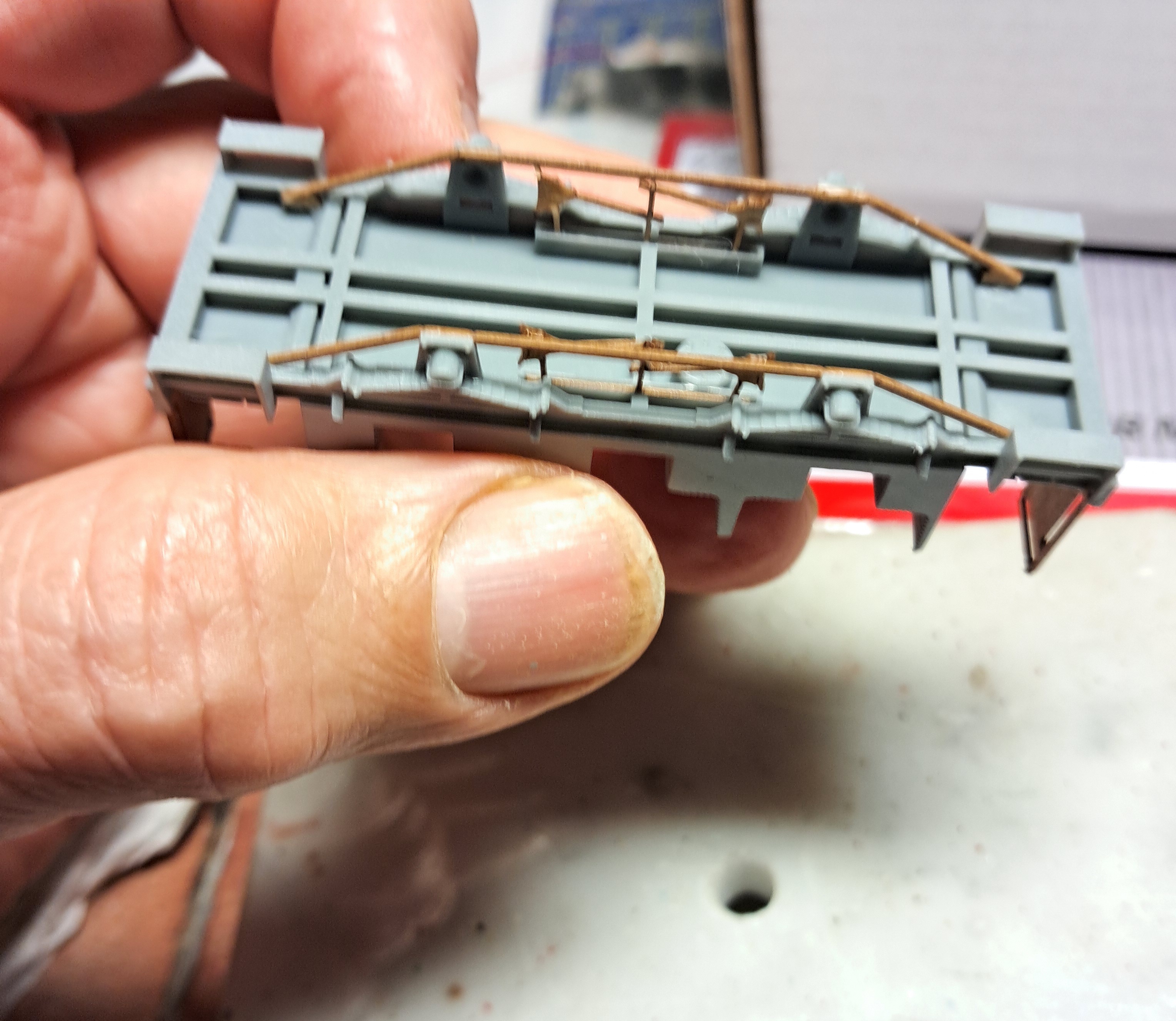

Chassis simplifiés juste une fente pour insérer la tringlerie de frein en Kraftplex .
Les tirants de chassis sont collés en lace peut être pas au bon endroit j'ai préféré les placer derrières les boites d'essiseux pour éviter de les arracher.
L'utilisation du carton atteins ici ses limites la découpe laser est tellement fine qu'il faut faire attention au sabots de frein que j'ai renforcé par l'arrièrre
Il n'y a pas de coupelles laiton sur les pointes d'essieuxqui s'ajuste parfaitement et facilement (on utilise bien maintenant des pignons en impression 3D ) qui dmontre la
résistance de certaines résines , je ne m'en suis donc pas formalisé) :maitre:

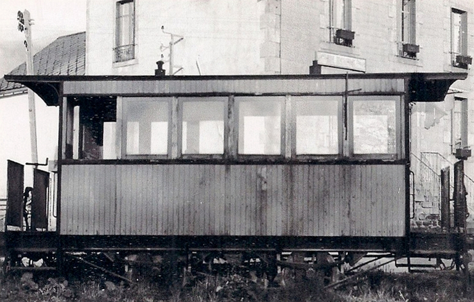

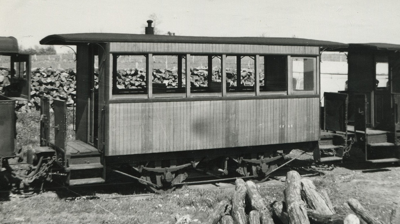

Il ne reste plus qu'a coller les embases de toiture entre la caisse et la toiture et les aérateurs en toiture pour l'éclairage à ce sujet les photos photos prédente
n'en montrent plus qu'une probablement supprimé au moment de l'électrification de l'éclairege.
Etat origine
Le montage de la caisse sortie de boite s'arrête ici (avant peinture ) a vous de jouer si vous voulez aller plus loin (conduite de frein ,fmanivelle frein a vis, plateforme d'interciculation,chaines.....)

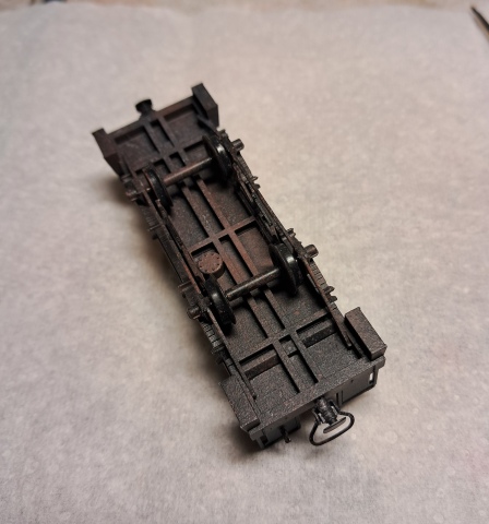

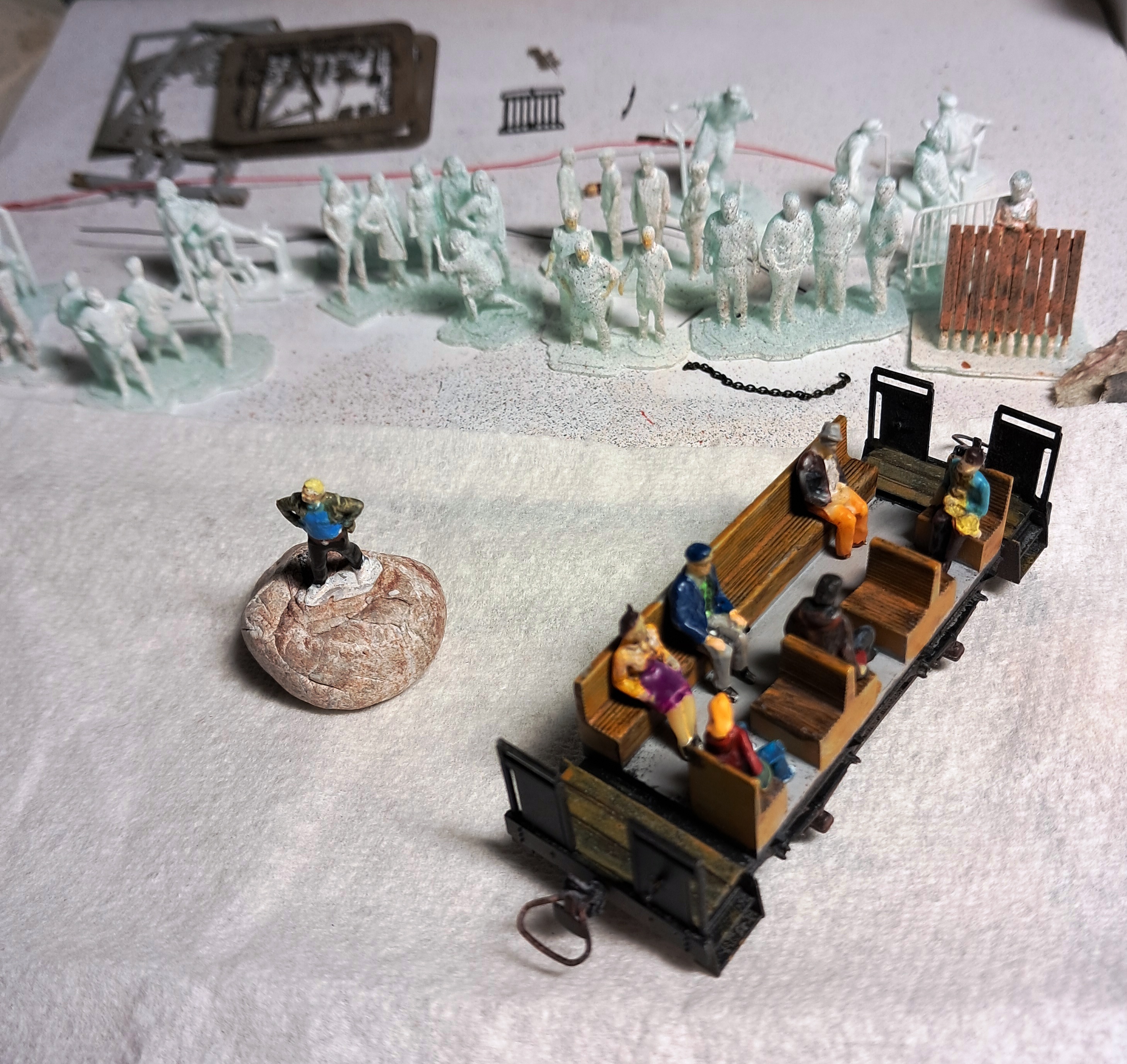

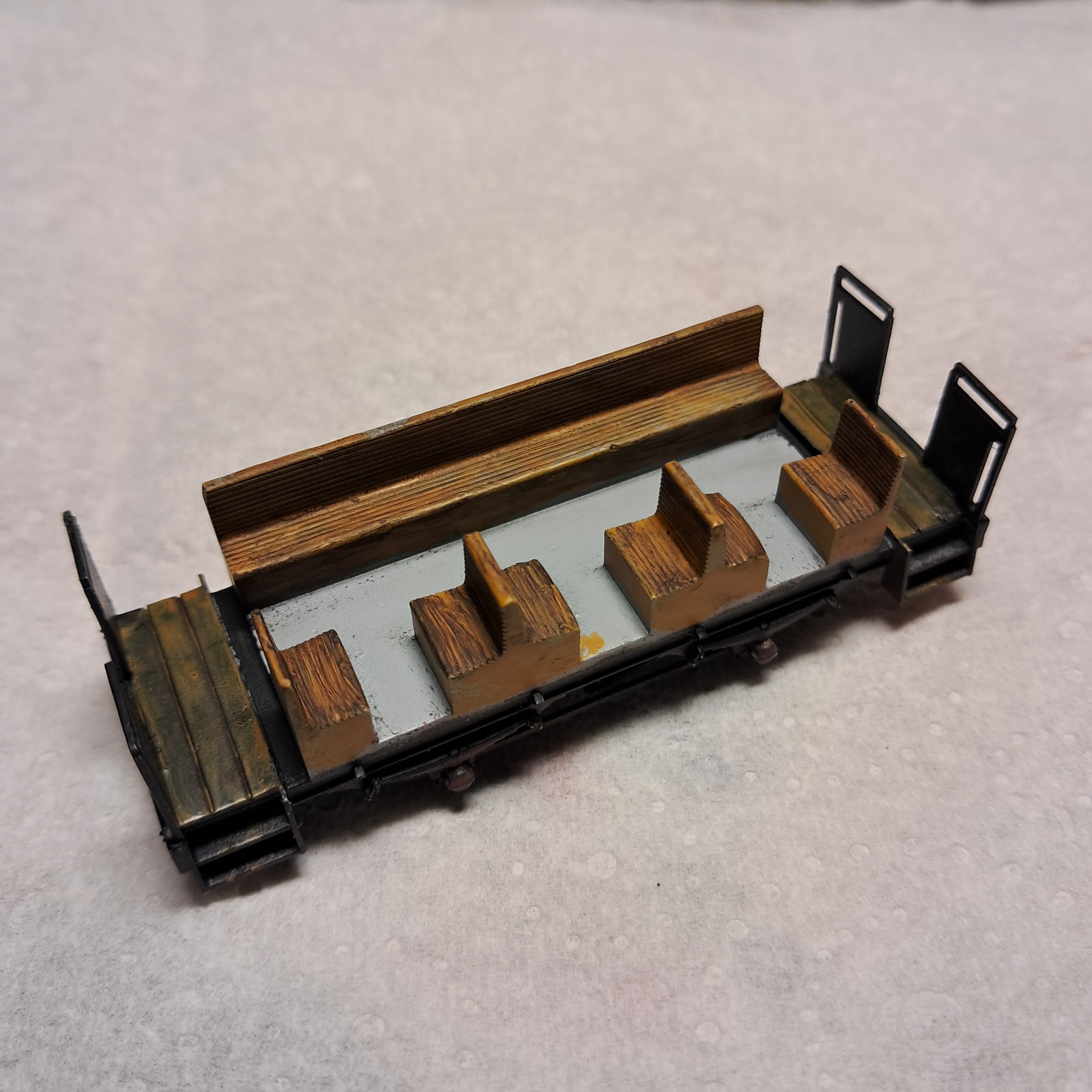

Peinture après avoir passé une couche d'apprêt, le chassis est peint en noir avec une patine rouille et poussière a l'aéro avec une couche légère de vernis mat entre ces teintes.
J'en ai profité pour peindre les sièges teinte bois vernis (teinte +vernis brillant ) le sols est resté gris apprêt pour éclaircir l'ensemble avant pose des personnages.
Les plateformes en bois foncé.
Messages: 24324

Avant d'attaquer le détaillage peinture et pose des attelages (simplement enclipsé) et des personnages vu le coût ce ne sont pas des Preiser mais de l'asiatique
acheté a vil prix par 100.Ayant changé d'imprimante résine je me suis lancer dans l'impression de personnages pour test rien a voir ceux-ci sont extrêmement détaillés
les plis de la veste du personnage avec les mains sur les hanches sont top , la peinture de la boucle du ceinturon au 1/87 aussi !! H4

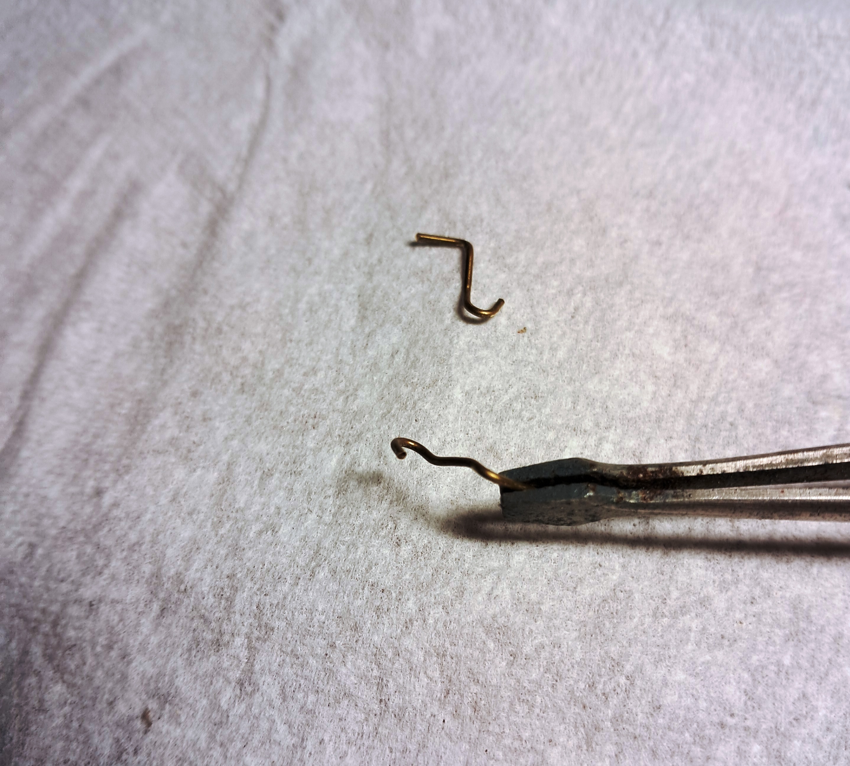

Début du détaillage avec les canalisations de frein bien visibles sur les photos , fil de laiton 0.8mm mis en forme a la pince
