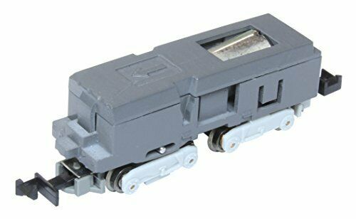

Je suis plutôt autour de 25mm pour l'écartement... Il faudrait aussi que je vérifie, mais je pense que le voltage n'est pas compatible avec les moteurs Marklin qui circuleront sur la même voie. J'avais aussi trouvé une marque japonaise qui fait des petits châssis pour le bricolage, sans caisse. C'est vraiment bien comme concept, mais là aussi, il faudrait que je modifie plein de choses. Franchement, autant le faire soi-même, ça ne sera pas plus compliqué je pense (et moins cher).
Sur le site dont je parle, ça ressemble à ça :
Je trouve ça assez futé et ça prend peu de place. Dans mon cas, seul un essieu sera entraîné, ça simplifie encore plus.
Fredles

Ca prends peu de place mais c'est du 9mm et c'est déjà très petit H4 De plus, deux longerons internes au roues vont réduire la place des VSF... Pas simple en fait tout ça :C6 Je chercherais un châssis en Z mais je ne connais pas cette échelle et la production :D3

En dehors de Marklin le leader est ROKUKAN https://www.rokuhan.com/english/products/trains/ constructeur Japonais de belles choses très petites (surtout les vapeurs) :B3
qui privilégie le multi roues pour des pbs énoncés plus haut.
Les châssis moteur sont assez peu couteux https://www.ebay.fr/p/4030555101

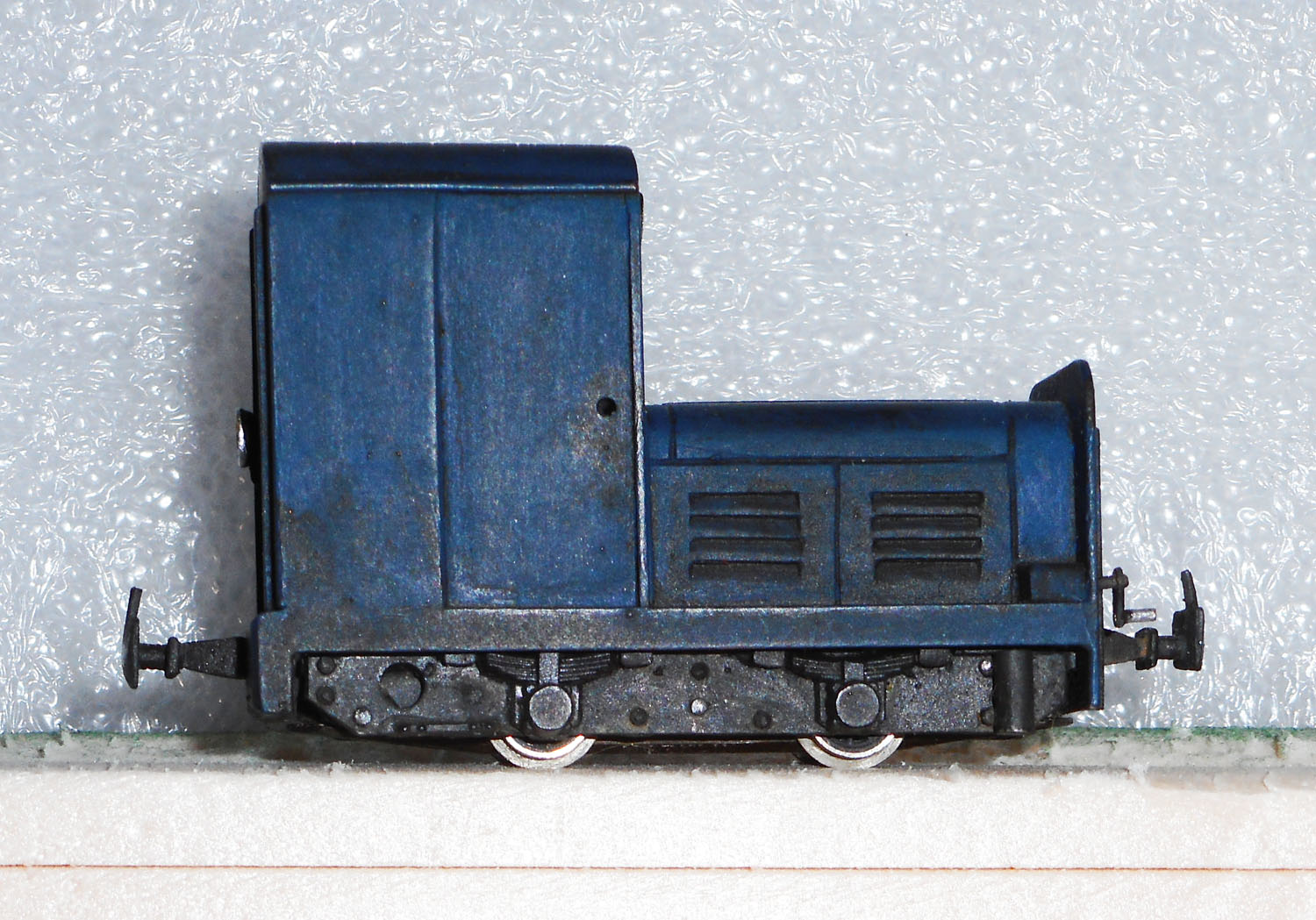

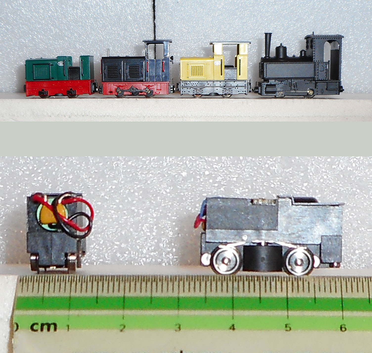

Mesures vite fait sur le châssis de la BR 89 Miniclub, qui m'a servi il y a bien des années à reproduire le locotracteur des Grandes Gueules (en virant les roues centrales) :
Empattement maxi 15 mm = ça va déjà pas le faire
Ø des roues (à rayons, évidemment) 5 mm à la louche.
Messages: 14809

Rhooo le boulet : c'est évidemment la BR89 que j'ai utilisé pour les Pinguely, pas la BR59. Désolé, je t'ai laissé chercher pour rien alors que je l'ai...
