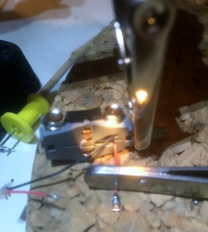

Messagepar Brico HOe » 14 11 2020 à 23:01
Bon finalement, j'ai bien sorti le fer a souder y'a 2 semaines mais j'ai pas eu le temps de faire tout ce que je voulais: j'ai fait que les Portram, tous montés avec une résistance CMS: que c'est petit ! J'avais oublié ce que c'était de souder du CMS (surtout quand on a pas le matos le mieux approprié ...)
Le résultat est pas mal, le ralenti est correcte à 50%-60% du potar sur la Gaugemaster mais le châssis nu est beaucoup trop léger, de la masse devrait améliorer les choses, je mettrais des photos quand je pourrais

Messagepar Modeller » 14 11 2020 à 23:11
Veuillez faire un test après avoir soudé la résistance svp. La résistance ne doit pas chauffer. :feu271
Ingo
Modeller
Messages: 727
Localisation: Cologne
Re: Exemples de motorisation avec le châssis Kato Portram H0
Messagepar Brico HOe » 16 11 2020 à 22:56
J'ai laisser tourner un bon moment sans détecter de problèmes de chauffe
