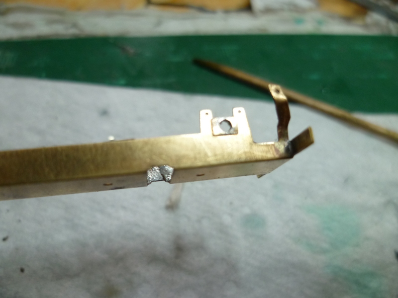

Ayant ressorti le kit, j'ai fait ma 2ème tentative de soudure du palier flottant. Raté de nouveau ; il ne coulisse pas mais tombe du chassis. Je vais m'atteler à une autre solution.

Messagepar Zébu » 16 05 2019 à 08:59
C'est ce qui me faisait peur.
Après avoir replié les plaques, le pschhitt de soudure a rempli les fentes. Un petit coup de cuter et c'est rentré dans l'ordre, les deux paliers coulissent parfaitement. J'ai dû un peu agrandir les trous pour le fil. Placement de ce fil, soudure et vérification : tout baigne. Essai de roulement digitalisé à la française sur Ferrières : c'est doux et ça passe partout.
Yapluka !

Messagepar Zébu » 17 05 2019 à 12:48
J'ai dû reprendre un peu les passages de l'essieu à la fine lime ronde à cause de l'excès de soudure.
De fait, avec un montage un peu 'serré', l'épaisseur de la flasque empêche la légère rotation de l'axe de l'essieu.
Néanmoins, j'ai re-limé un poil. Et c'est suffisant. J'ai bien une légère inclinaison de l'ensemble sans avoir de tremblotement de l’essieu.
