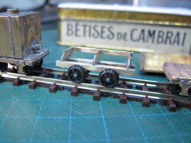

Cobaye suivant : un wagonnet à traverse non pivotante du Glyn Valley Tramway.
C'est un joli petit kit fait par N Brass Loco (artisan britannique), bien conçu, avec une notice détaillée, agréable à monter et à un prix doux. Acheté à Swanley en octobre 2018 si ma mémoire est bonne.
Pour le montage sur la table SRE, je m'aperçois qu'il est utile d'avoir à portée de main la boite à chutes d'alu.
Ici deux morceaux pour rehausser le plancher du wagonnet, car des tenons des longerons dépassent un peu du plancher (ils seront arasés à la lime après brasure.
Les tiges de maintien faites ce matin sont bien pratiques, et moins encombrantes que des aimants
Autre échafaudage de blocs d'alu, pour assurer un maintien et contact par dessous le plancher (je n'avais pas envie de le faire par les boites d'essieux au risque de faire fondre les soudures de celles ci).
Et voila le wagonnet monté et sur voie, entre une voiture Ashbury du Ffestiniog (par Dundas Models) et un wagonnet à goudron du GVT (par N Brass Loco).
Pour ma pratique de la SRE, j'ai de gros progrès à faire, mais ça commence à bien me plaire.
Pour les kits de N Brass loco, je trouve que ce sont de bons et beaux modèles, bien conçus, expliqués et abordables.
