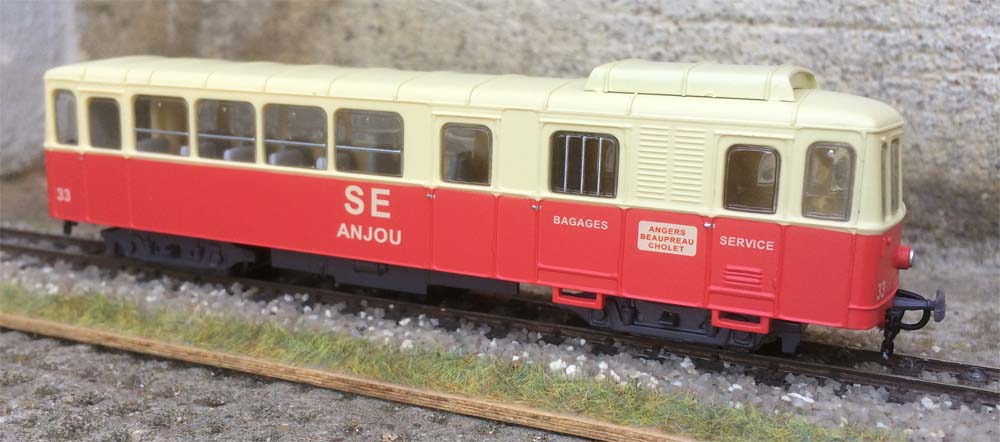

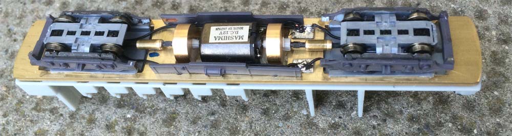

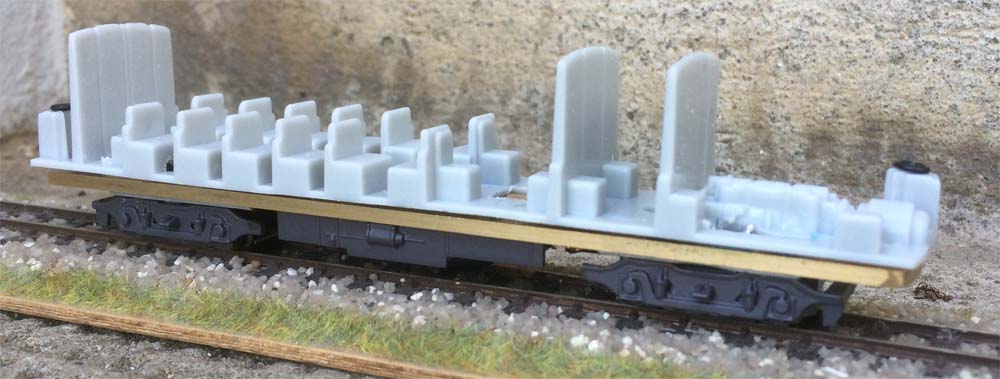

trop chou, le brissonneau et lotz anjou pour rester en statique. comme il me restait des parts d'un chassis KATO très bas d'un autre projet... l'empattement des bogies est un poil trop court, mais avec les flancs cela ne se voit que de très près. la faible hauteur du chassis permet de conserver presque intact l'aménagement intérieur. le tout en H0e, le chassis KATO ne permet pas de conversion en H0m.

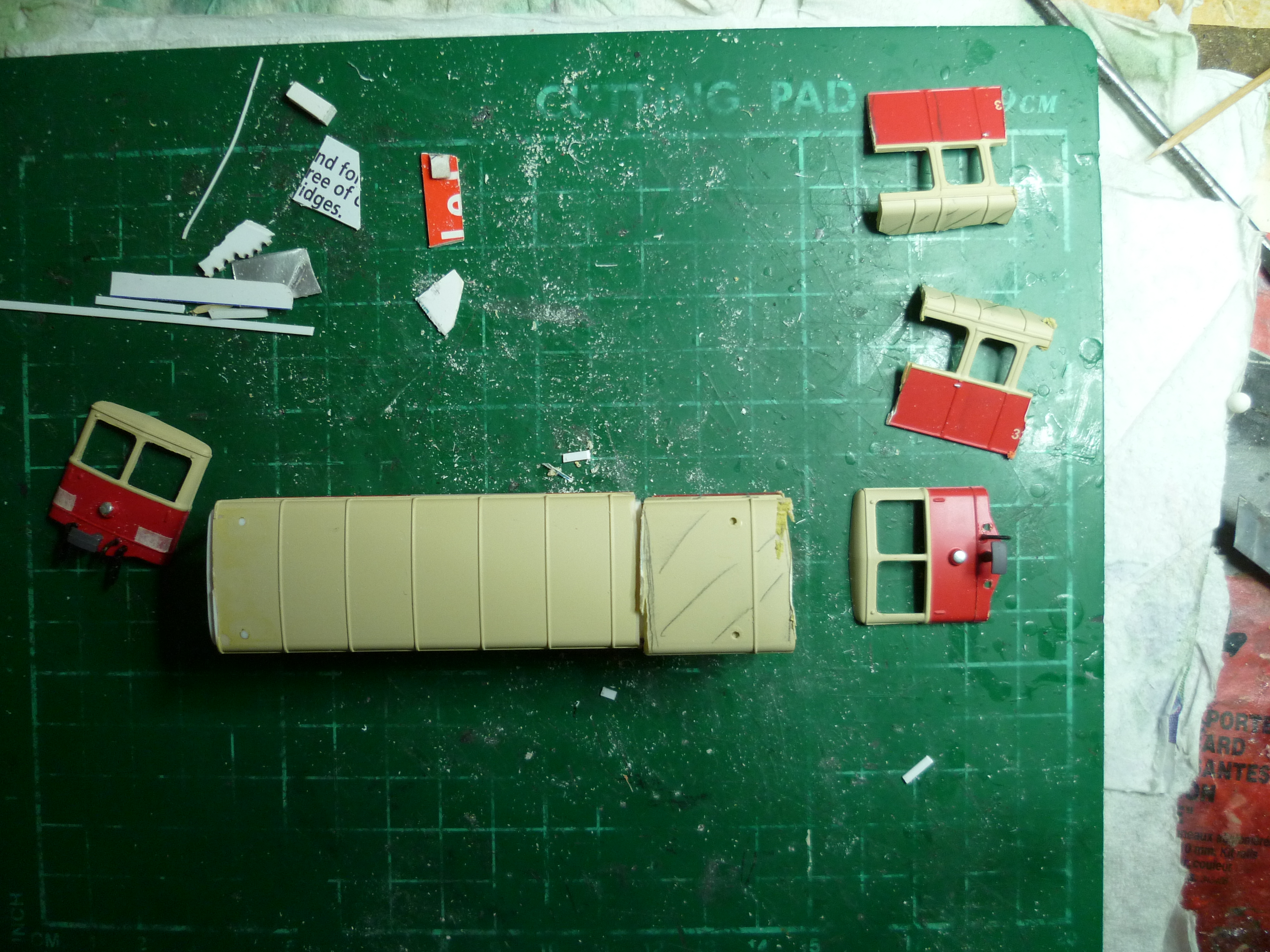

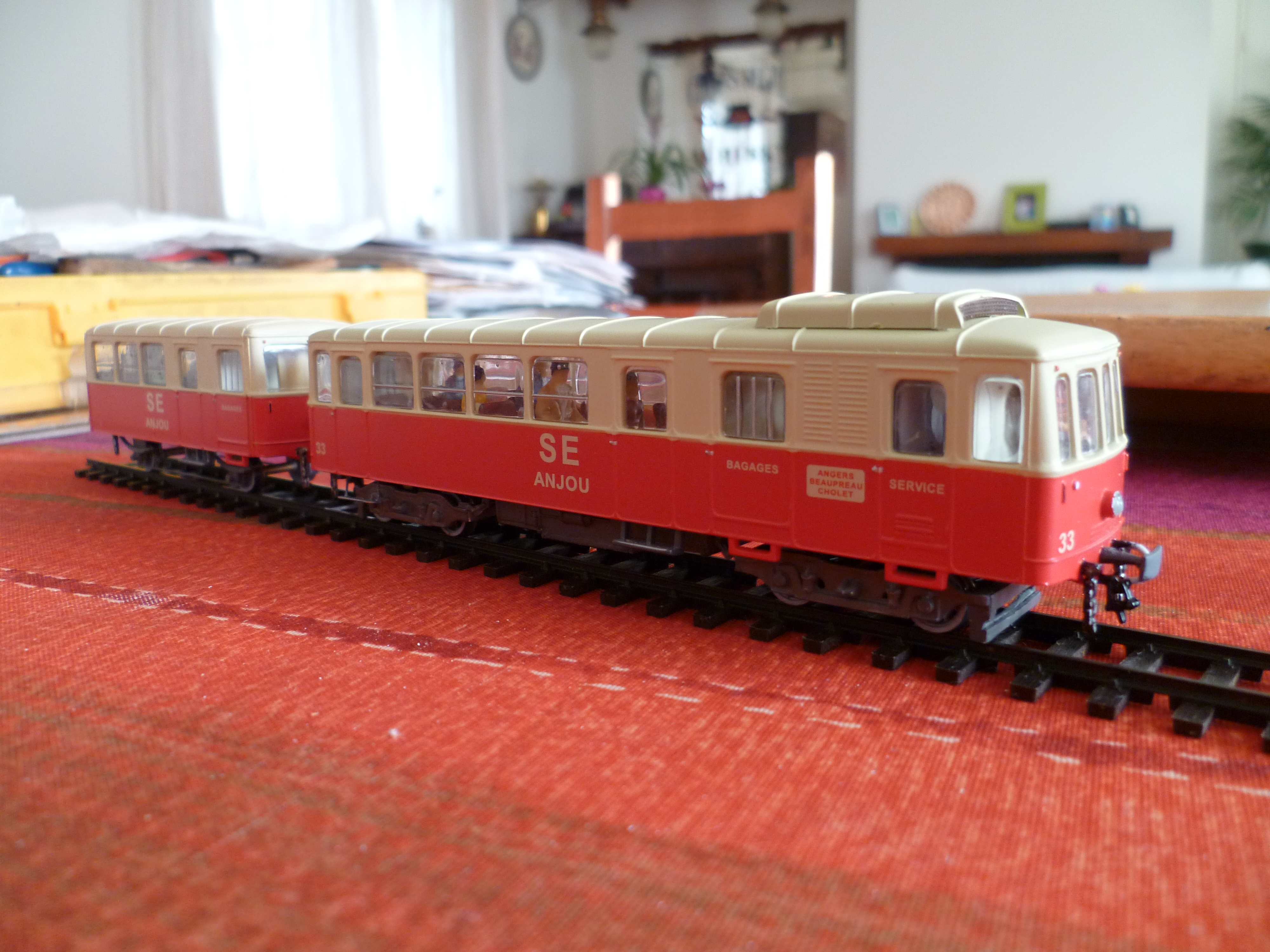

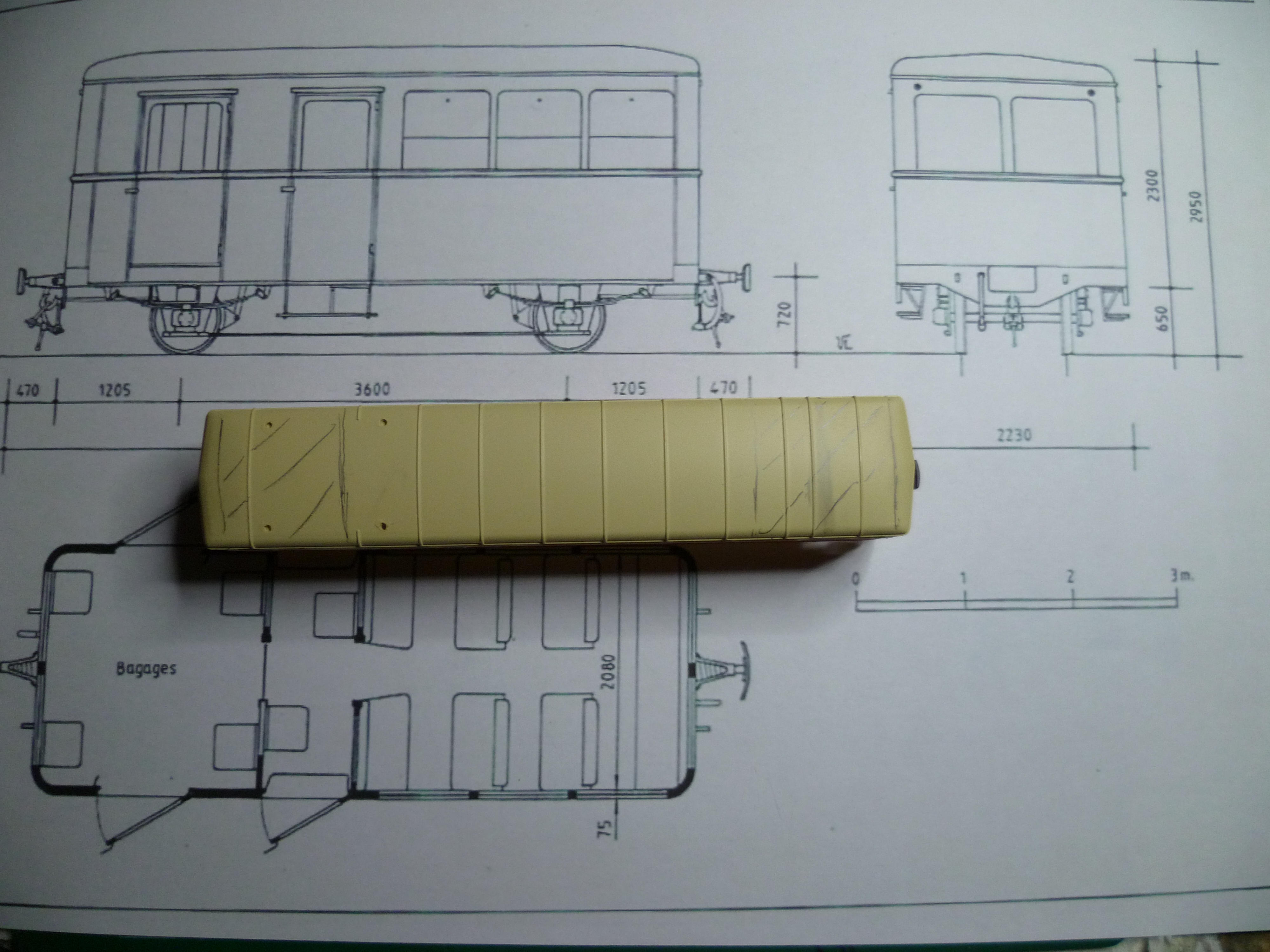

Je n'avais quasiment pas parlé a l'époque de la remorque visible sur la vidéo Youtube
La remorque provient d'un deuxième autorail Brissonneau Atlas

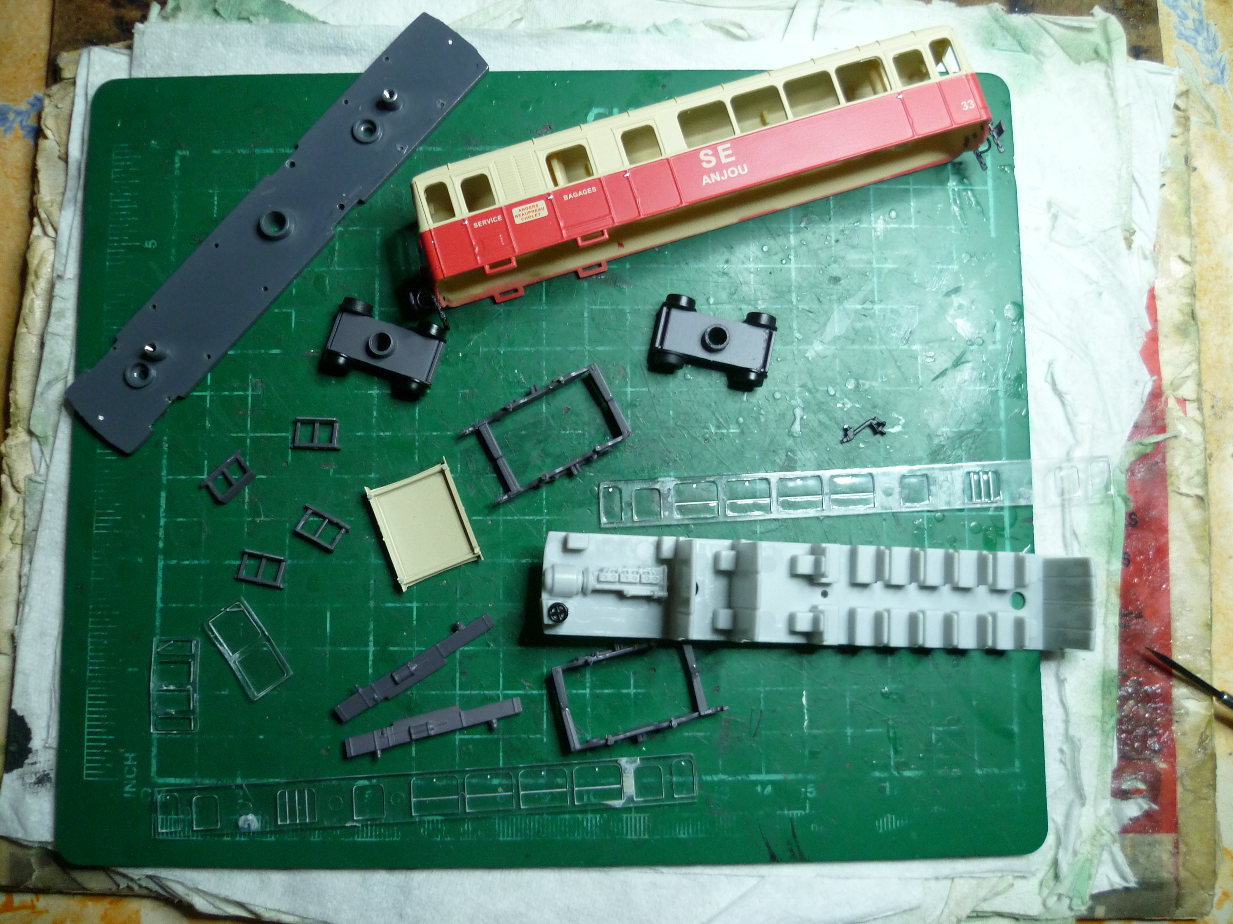

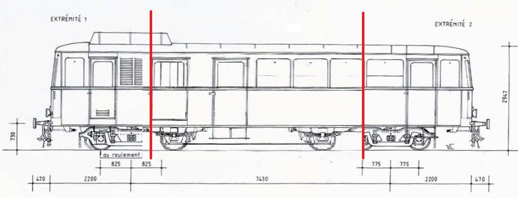

L'examen des photos met en évidence un chaudron de caisse identique validé par un petit montage a l'échelle tiré du livre les autorails de France vol 5 d'Yves Broncard
montré ici a titre d'exemple

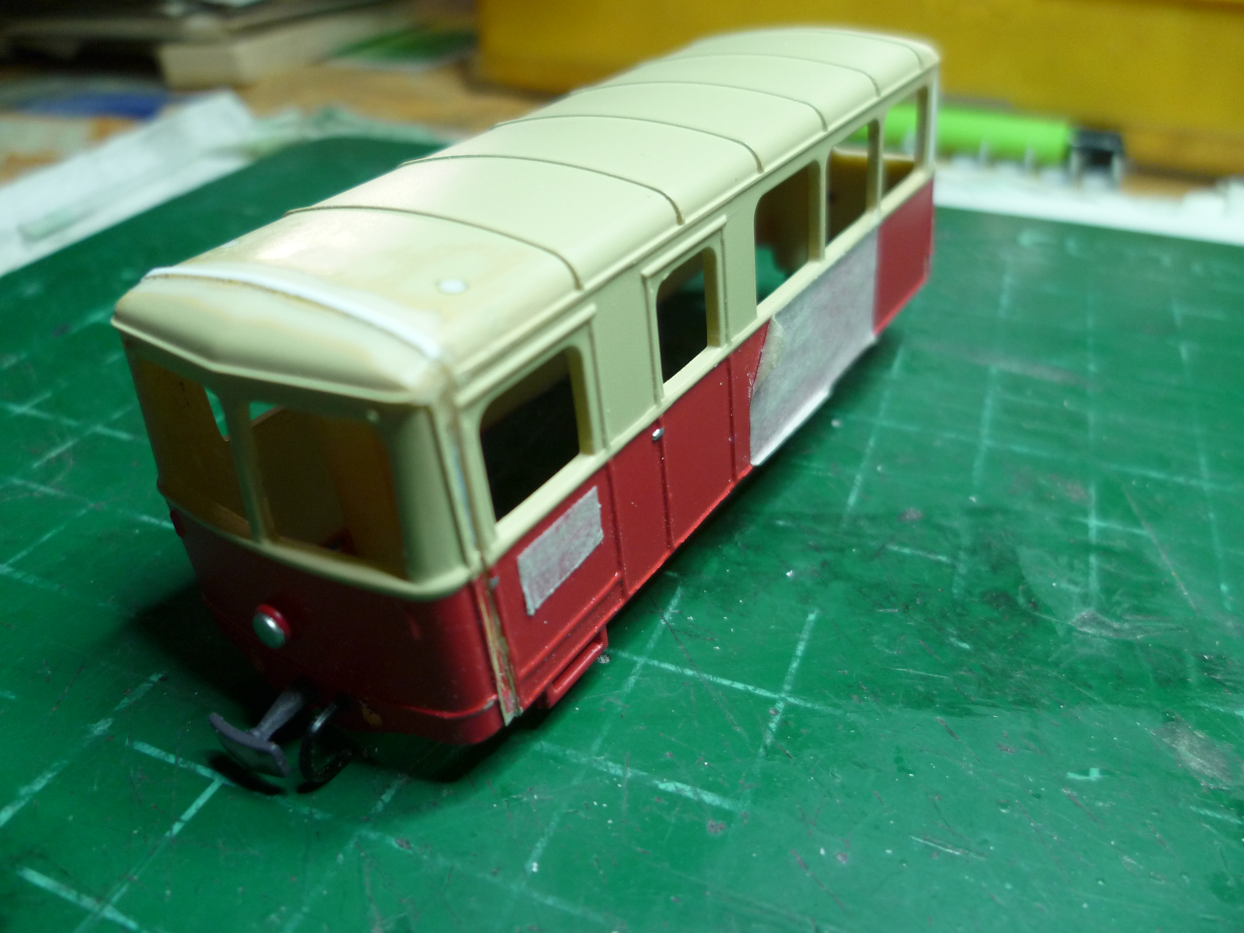

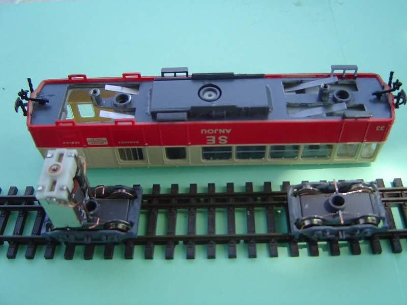

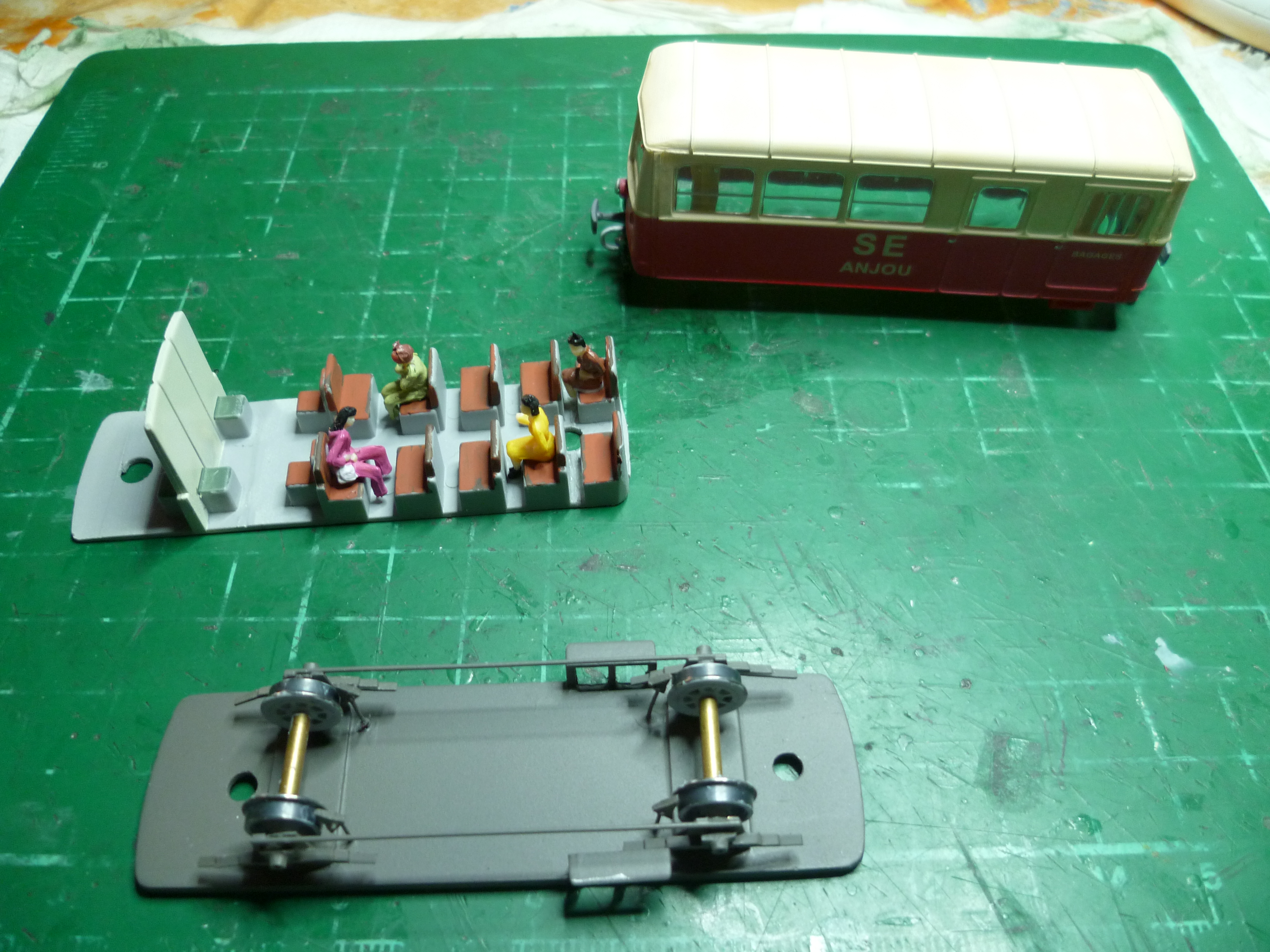

Après c'est tout simple démontage de la motrice:
Tracage :
Et découpe a l'aide d'une boite d'onglet et d'une scie fine (prévoir la largeur de coupe dans le traçage) :
Après un soigneux ponçage d'équerre on recolle le tout les marquages sont protégés par le scotch:

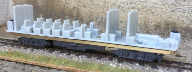

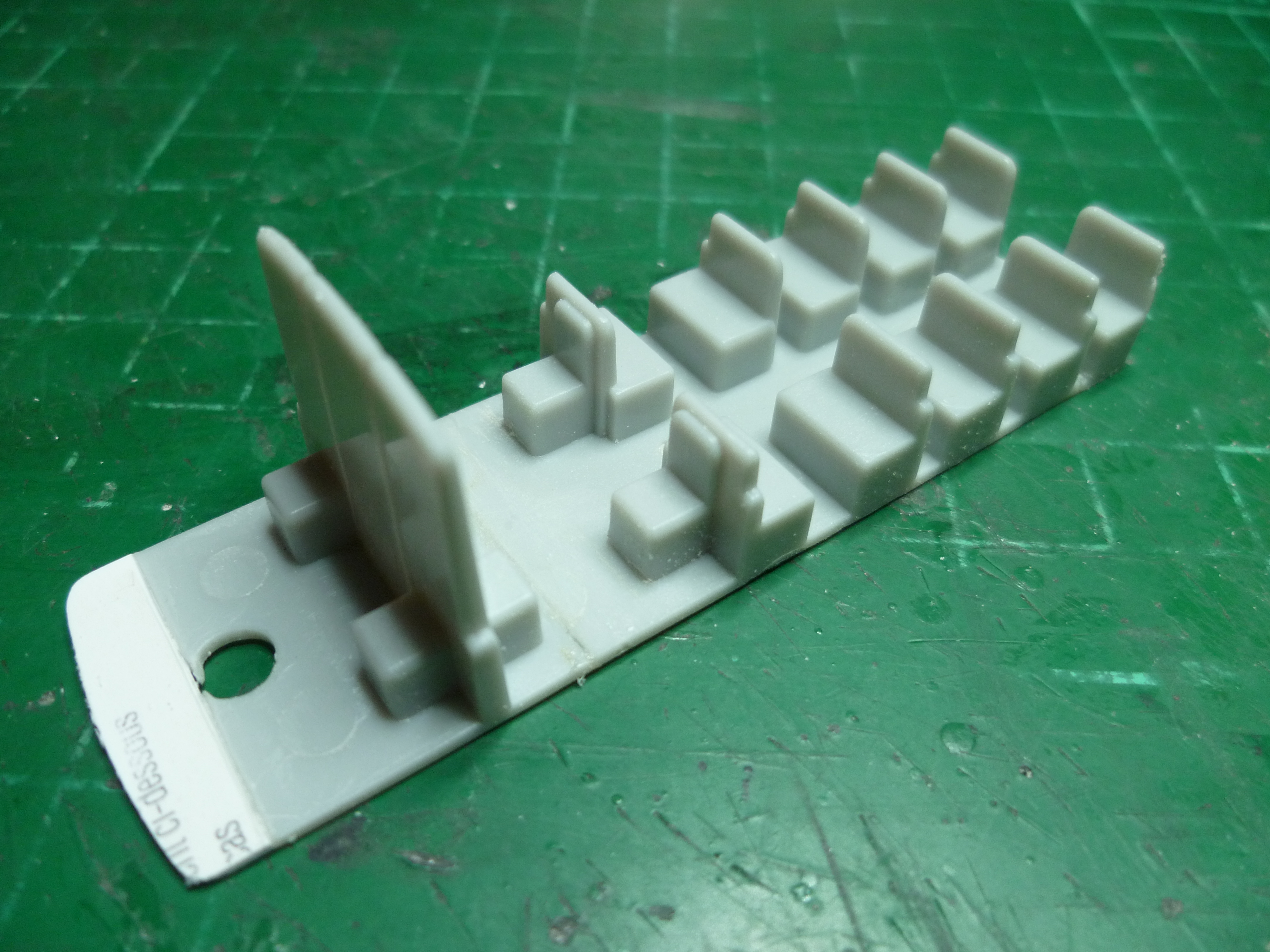

Même motus operandi por l'aménagement intérieur :
Messages: 24317
Re: Motorisation Brissonneau et Lotz SE ANJOU Atlas (Hom / H
Messagepar Beyer-Garrat » 24 09 2018 à 19:06

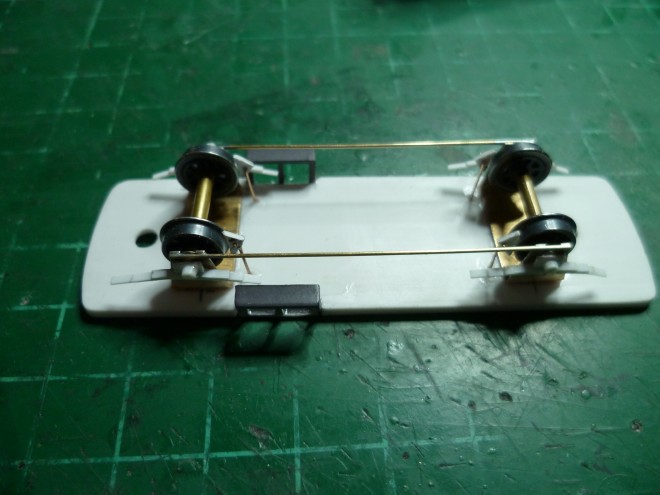

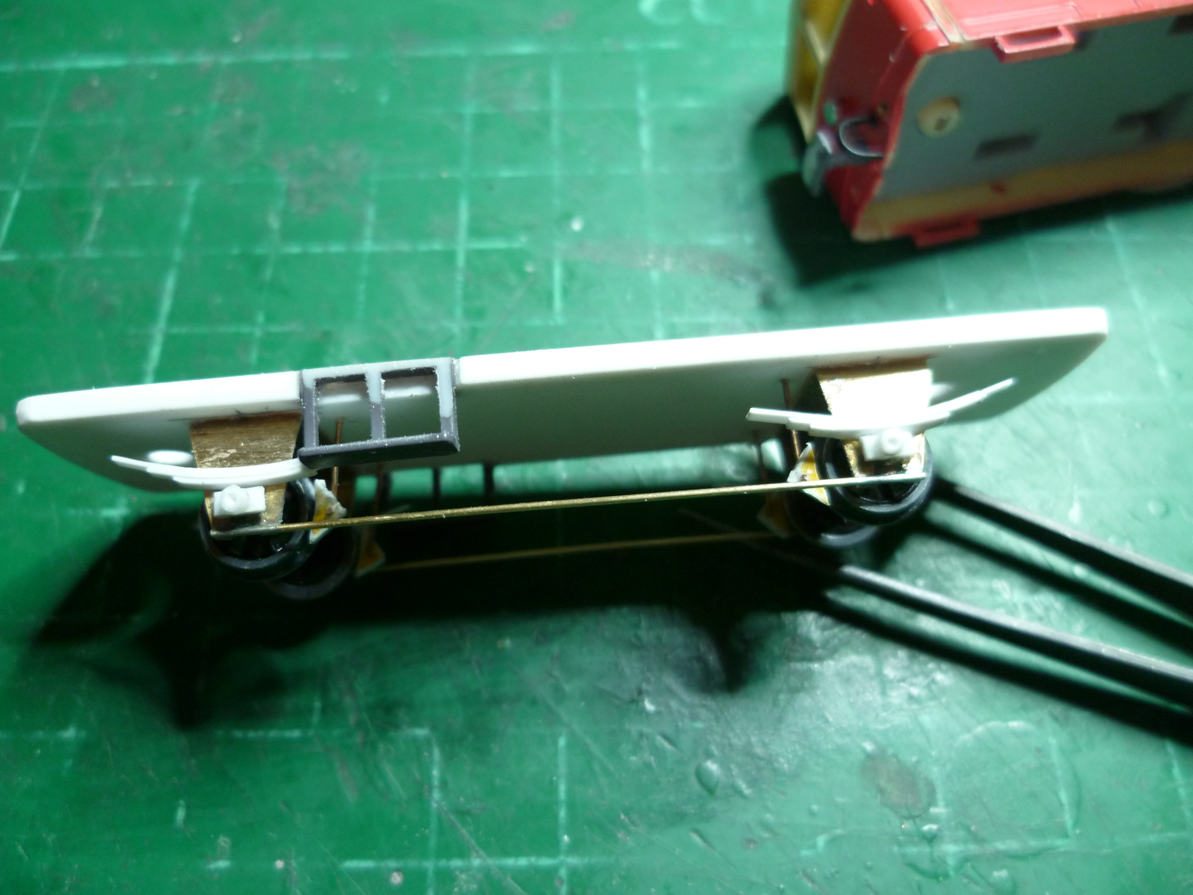

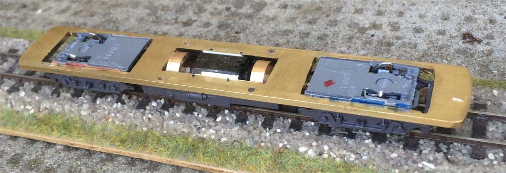

Suite

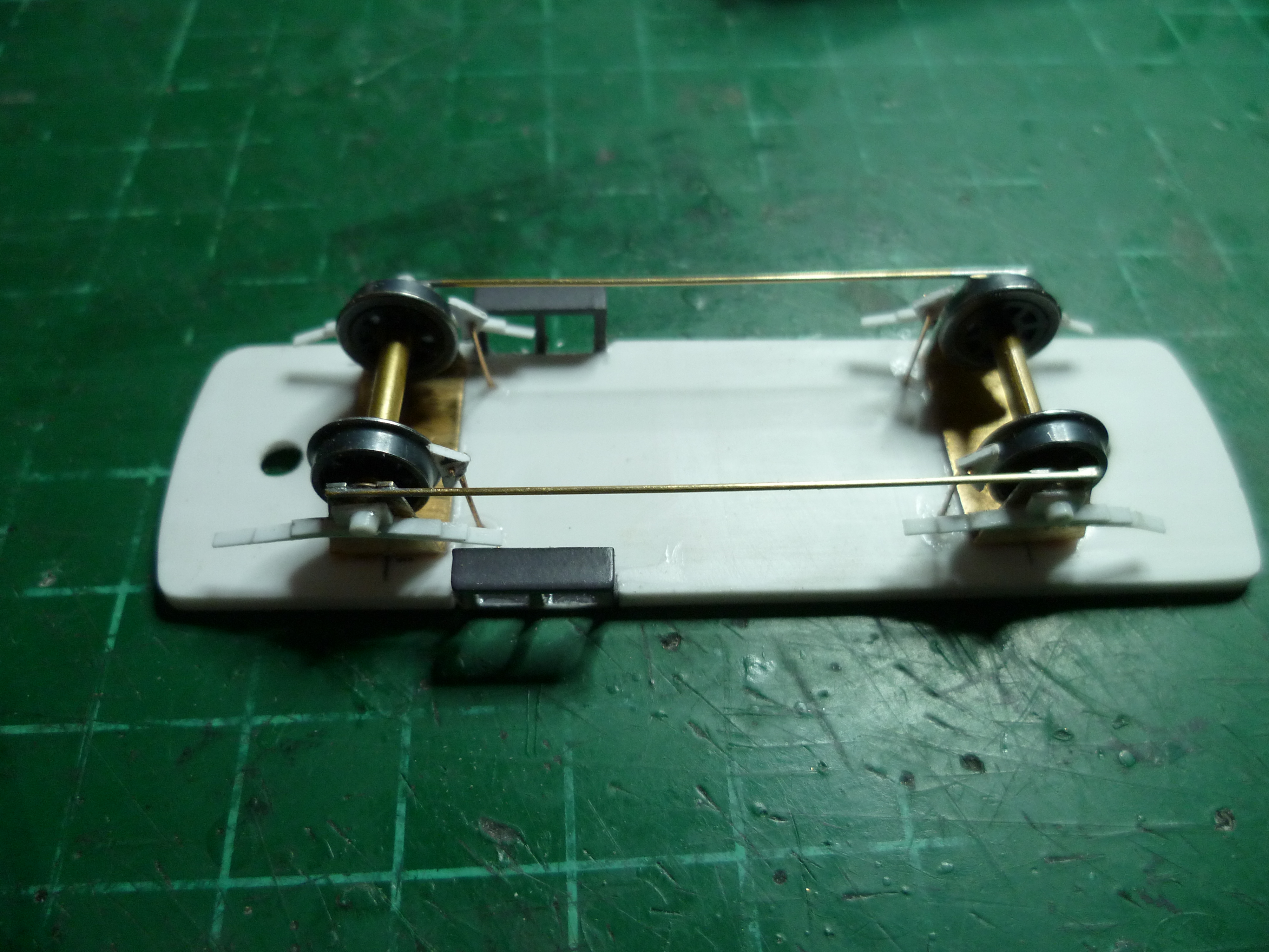

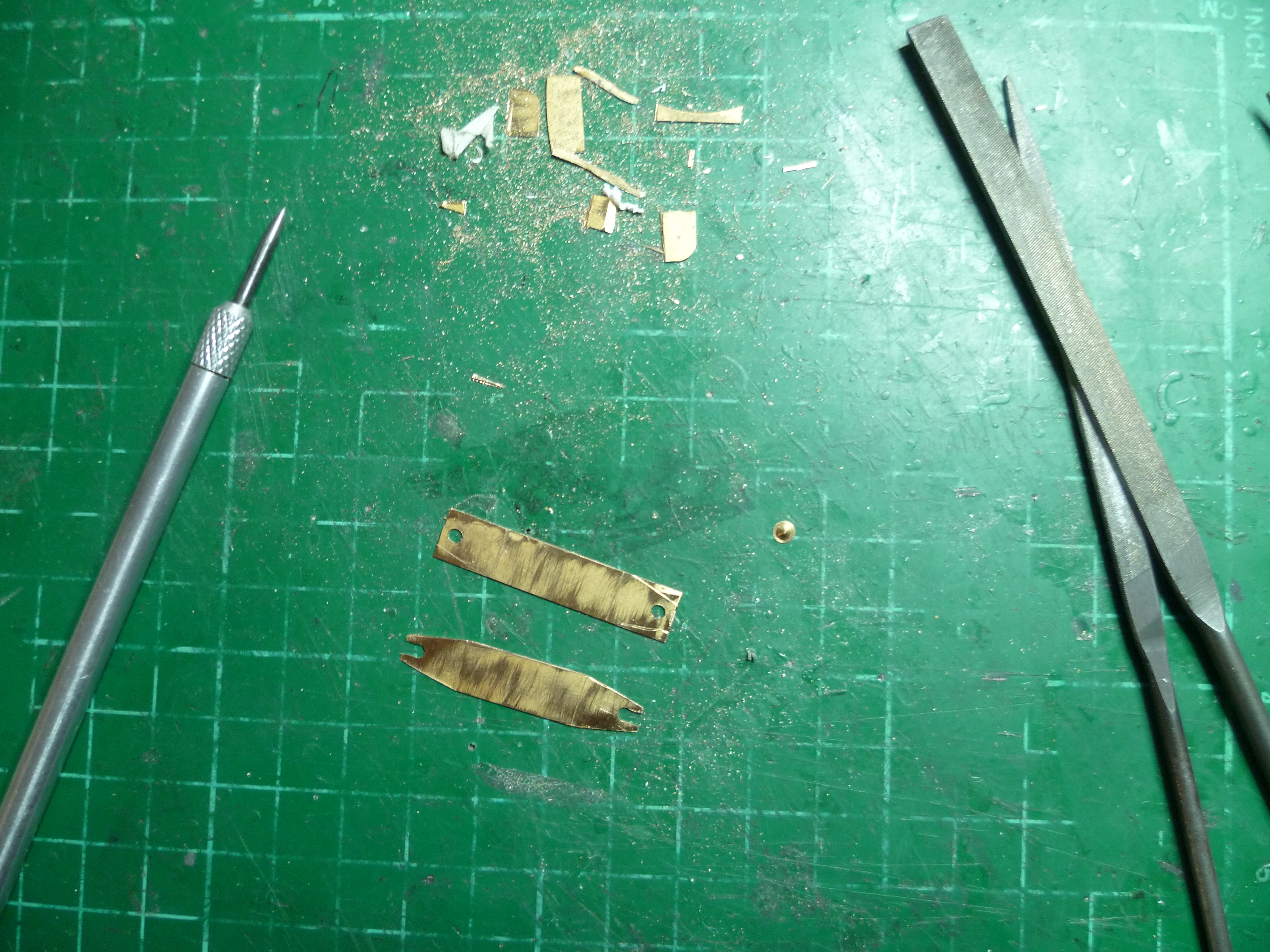

Les supports d'essieux sont tirés d'une bande de laiton (récup d'une bordure de kit) rien ne se perd tout se transforme ........

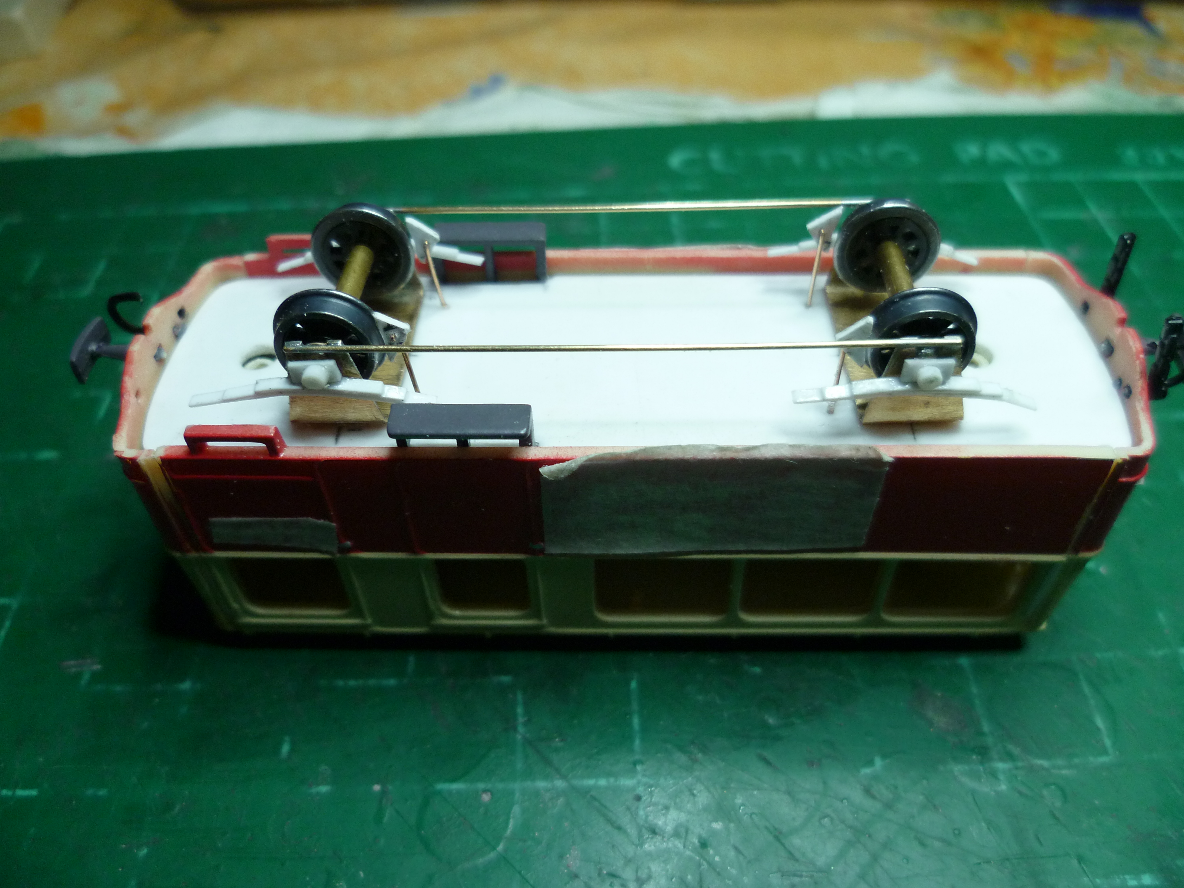

Mise en forme soudure de 4 coupelles en laiton ,pose des essieux et collage sur un châssis en cp pose des accessoires suivant photos ou croquis :
Il ne reste plus qu'a glisser l'ensemble dans la caisse en le fixant avec les vis d'origine:
Et a faire les retouches nécessaire a l'aéro (les peintures Interfer correspondent exactement aux teintes utilisé par Atlas ) :
Roulez petits bolides :

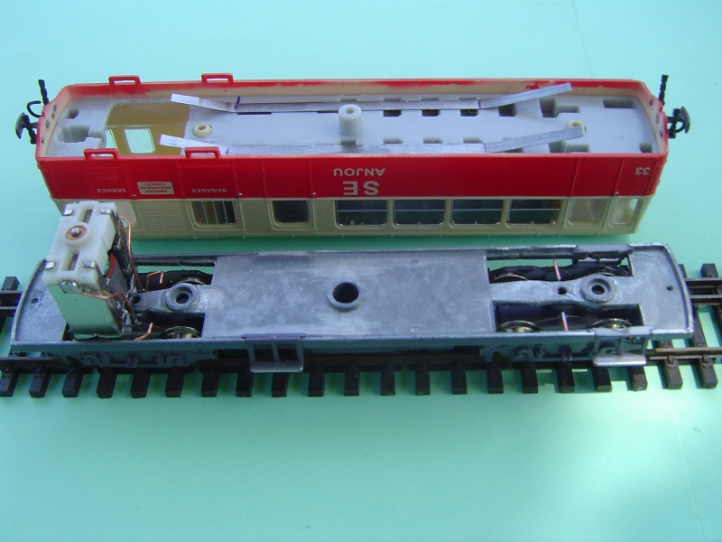

Messagepar boisavia » 20 10 2018 à 15:07
Bonjour à tous,
Je suis à regarder si mes images vont sortir sur ce Forum.

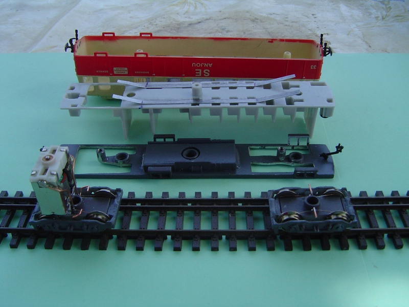

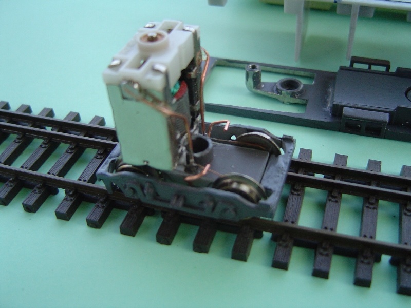

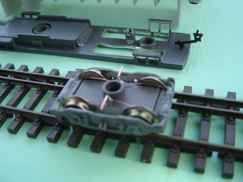

Il s'agit de la motorisation de ce Brissonneau et Lotz SE ANJOU en HOm ATLAS, dans cette echelle, nouvelle pour moi.
Je trouve toujours un plaisir à essayer de faire au plus simple jusqu'à ce que le modèle fonctionne à ma convenance.
Comme d'autres, ici , les améliorations nombreuses possibles seront pour plus tard, il me faut me dépêcher... :H1
Bon WE à tous...
Jean.

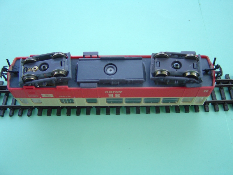

Messagepar augerd » 20 10 2018 à 15:40
ah oui, tu a sacrement chiadé la prise de courant :C4
pourrais tu mettre des photos du bogie motorisé, voir expliquer moteur, pignon, etc... et histoire d'abuser, une définition plus élevée pour agrandir plus les photos :mrgreen:

Messagepar boisavia » 20 10 2018 à 16:52
Bonjour "augerd",
Qu'entends-tu par ==> "et histoire d'abuser, une définition plus élevée pour agrandir plus les photos",
Ici, je suis en 800 x 600 , je ne sais pas quel est le format maximum possible sur ce forum.
Merci à toi si tu peu me l'indiquer....
Oui , bien sur, que je pourrais détailler mes bidouilles et expliquer mes façons de faire.
A 95% , j'ai motorisé les deux "saga" ATLAS", soit les autorails, soit les Automotrices, et au fil du temps j'ai améliorè mes procédés.(j'utilise mes propres retours d'expérience... :boss: )
Mais, mon but était claveté , je ne voulais pas sortir des évocations définies par ATLAS , y compris sur les modèles comportant des critiques négatives.
C'est la raison pour laquelle, j'ai utilisé les boogies fournis pour y intégrer une motorisation. Ce fut pour ainsi dire toujours possible..
