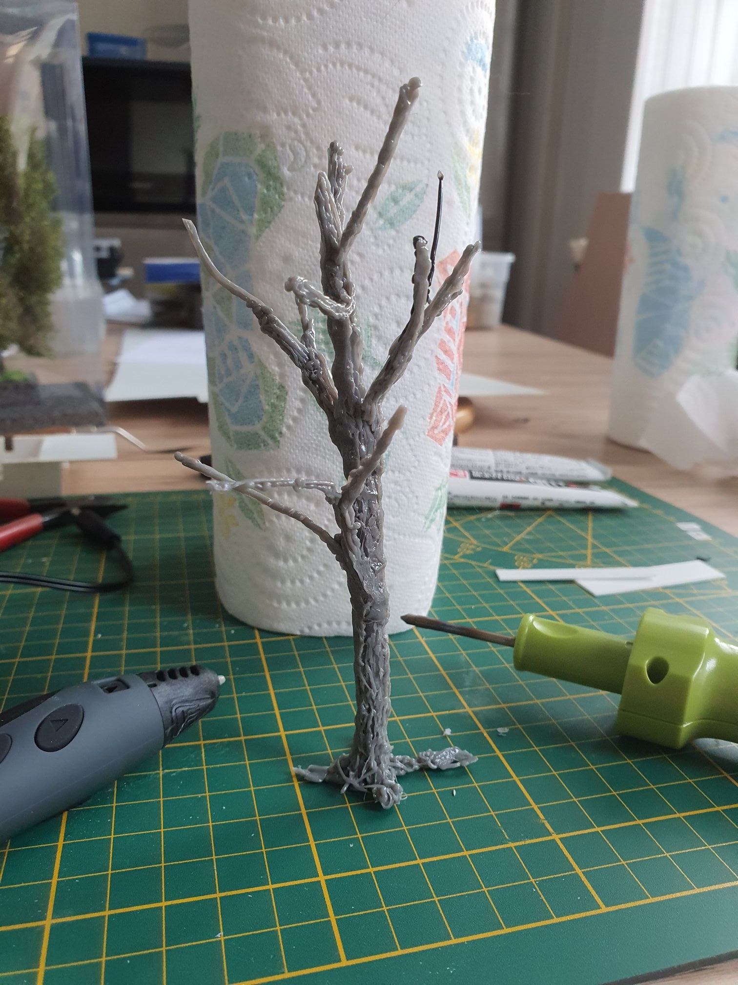

Messagepar Storm » 21 10 2020 à 18:40
Maintenant, on le sait: le Lapin est un animal agaçant C7 Je ne sais plus où il avait parlé de ça mais il a évoqué la possibilité d'utiliser un stylo 3D pour certaines réalisations comme des squelettes d'arbres. C'est pas bien cher à l'achat et comme je voulais aussi commander un autre truc, je me suis laissé tenter.
Premier essais sachant que je ne suis vraiment pas artiste dans l'âme:
Vous me direz ce que vous en pensez, moi je trouve que c'est pas mal pour un premier jet :B3 L'autre outils que j'ai rentré étant un couteau pour le polystyrène, je me suis servi d'un des couteau pour lisser un peu (ça utilise la chaleur, on pourrait se servir d'un fer à souder mais je ne veux pas abimer ma panne). Je vais essayer d'aller au bout de la réalisation et si ça vous intéresse, je vous donnerais quelques trucs suite à l'essuyage de platre :maitre:

Re: FAITES LE VOUS-MÊME ! IMPRESSIONS (3D)
Messagepar Marcel » 21 10 2020 à 21:17
Bonsoir à tous ! :o)
J'ai acheté exactement le même stylo, me disant que cela pourrait permettre d'utiliser les restant de bobine de l'imprimante 3D.
J'espérais pouvoir boucher de gros trous de bulles sur ma caisse Dedion NC-ND Apocopa, mais le PLA n'adhère pas du tout sur la résine :o(
Sympa ton premier essai Storm !
Pour lisser, j'ai essayé un fer de pyrogravure alimenté par une alimentation variable. Effectivement, il faut rester sur des températures assez basse.
Messagepar Storm » 21 10 2020 à 22:02
Bon, je vais pleurer dans mon coin et je reviens D9
Dans le principe, j’ai bon mais dans la réalisation j’ai du boulot... je vais ajouter des branches plus fines pour donner du volume et je note l’idée de travailler sur une photo surtout qu’on arrive à la bonne saison pour documenter
Messages: 23915

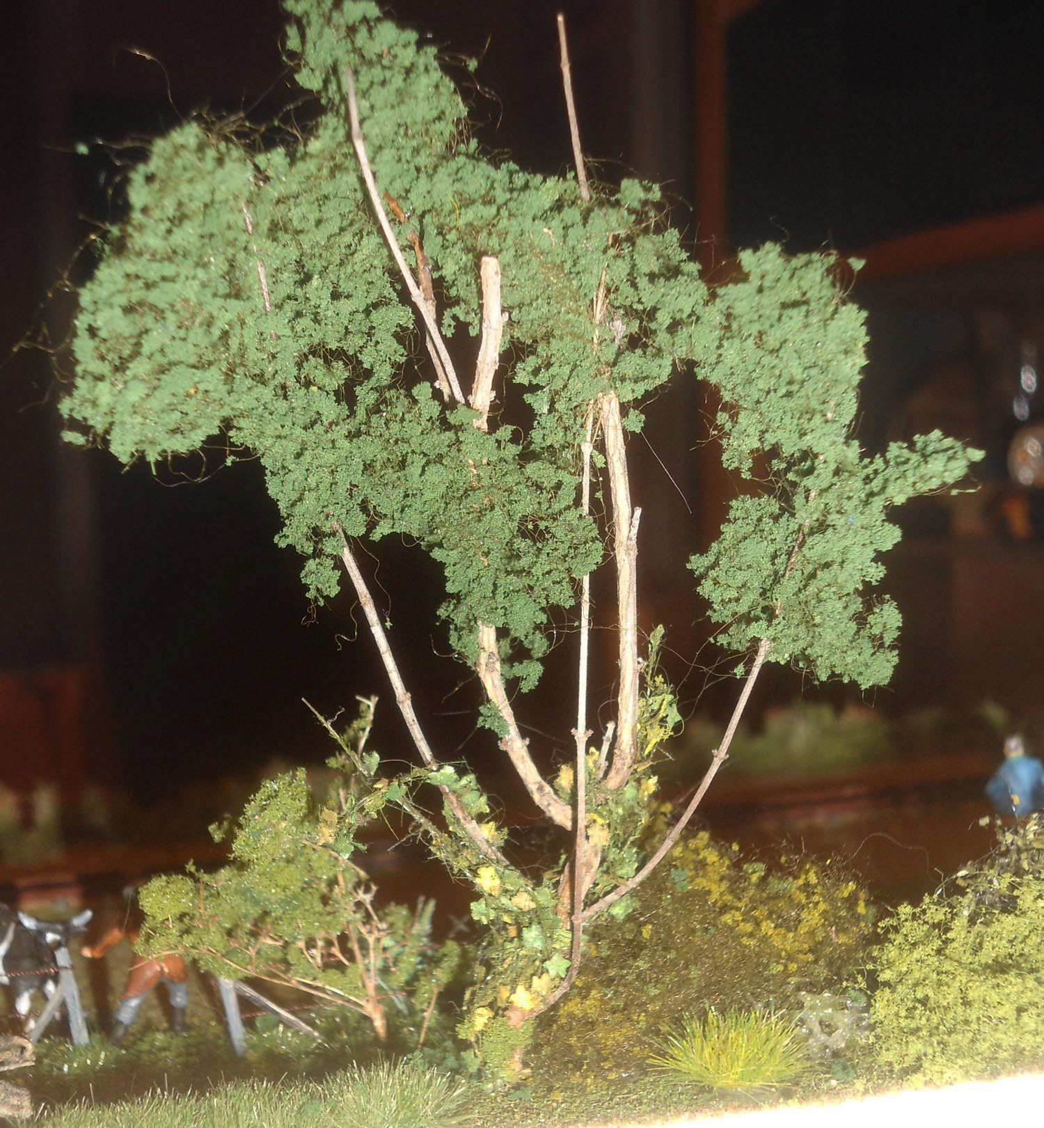

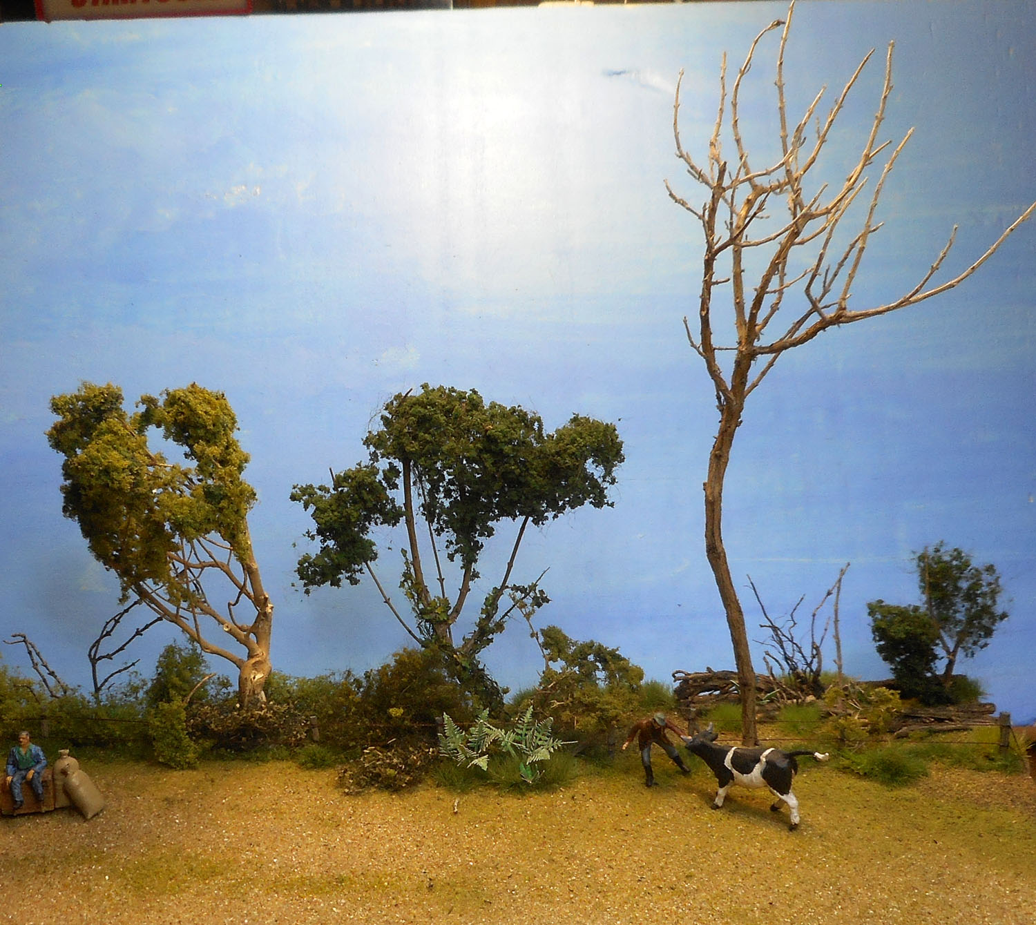

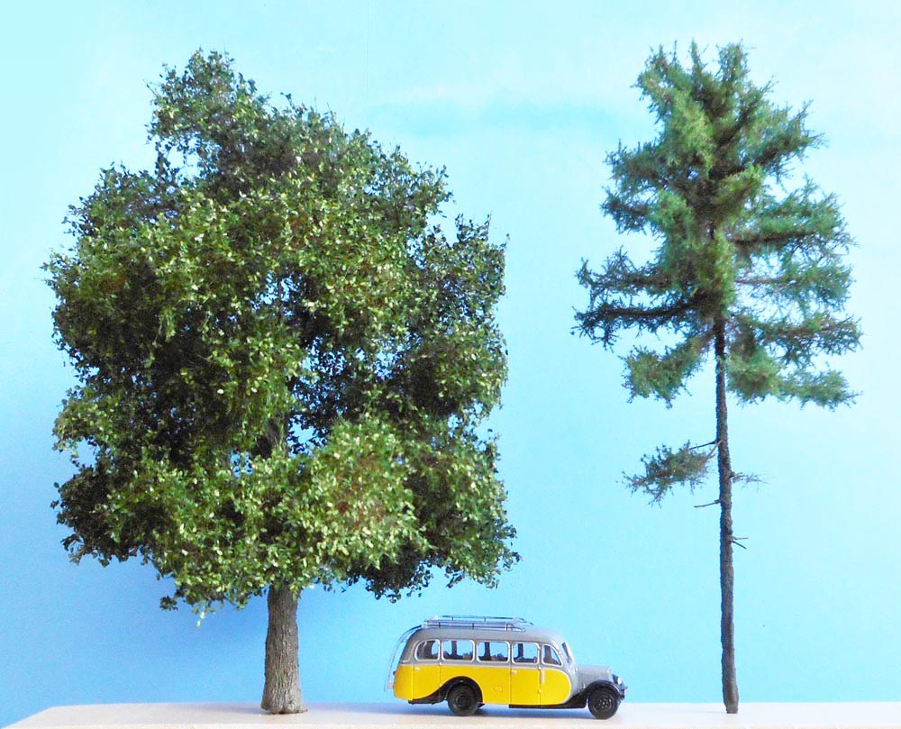

En fait, pour fabriquer mes arbres, j'ai testé plusieurs méthodes :
* j'ai eu "dans le temps" ma période lichen d'Islande sur bouts de bois genre brochettes, sculptés au scalpel. Bof, pour des buissons ça peut passer... mais c'était dans les années '70, il nous sera beaucoup pardonné. Feuillage en sciure teintée Faller, grosse cavalerie.
* je me sers de branches de thym ou de lavande : on n'a pas toujours la forme qu'on veut, il faut faire des montages, surtout pour les grandes pièces.
* je suis passé il y a 3 ou 4 ans au fil métallique torsadé : il faut souder pour que ça tienne et enduire les torsades pour les dissimuler. Moi, je combine les 2 actions à l'aide de colle 2 composants, ça marche très bien.
Mais c'est long, ces 2 dernières méthodes.
Parce je complète le bout des rameaux avec des branches de zeeschium. Parfois, pour de petits arbres ou des buissons, je l'utilise tel quel, comme tout le monde.
J'ai récemment refait des essais avec des branches véritables, en simplifiant donc sans complément en zeeshium, juste pour voir :
À droite, une branche de thym en souffrance.
Au milieu, thym + "foliage" (l'effilochage laisse des fibres-support partout difficiles à enlever, et je sais que ça perd le flocage mousse dans le temps) :
À gauche, lavande + flocage mousse seul (pas terrible. La branche est volontairement choisie torturée et penchée, c'est pour un bord de marais rétais).
Alors je me demande si ce stylo, tout en n'étant pas plus rapide, je pense (la vidéo est bien accélérée. Je dirais : 2 heures ?), n'éviterait pas un tas de manips successives :F9 . Sauf le feuillage, évidemment.
Pour les feuilles, j'ai utilisé jusqu'à présent des mousses fines ou du "foliage", mais je vais tester les "vraies" feuilles. Quoique la taille de ce qu'on trouve convient mieux pour de grandes échelles.

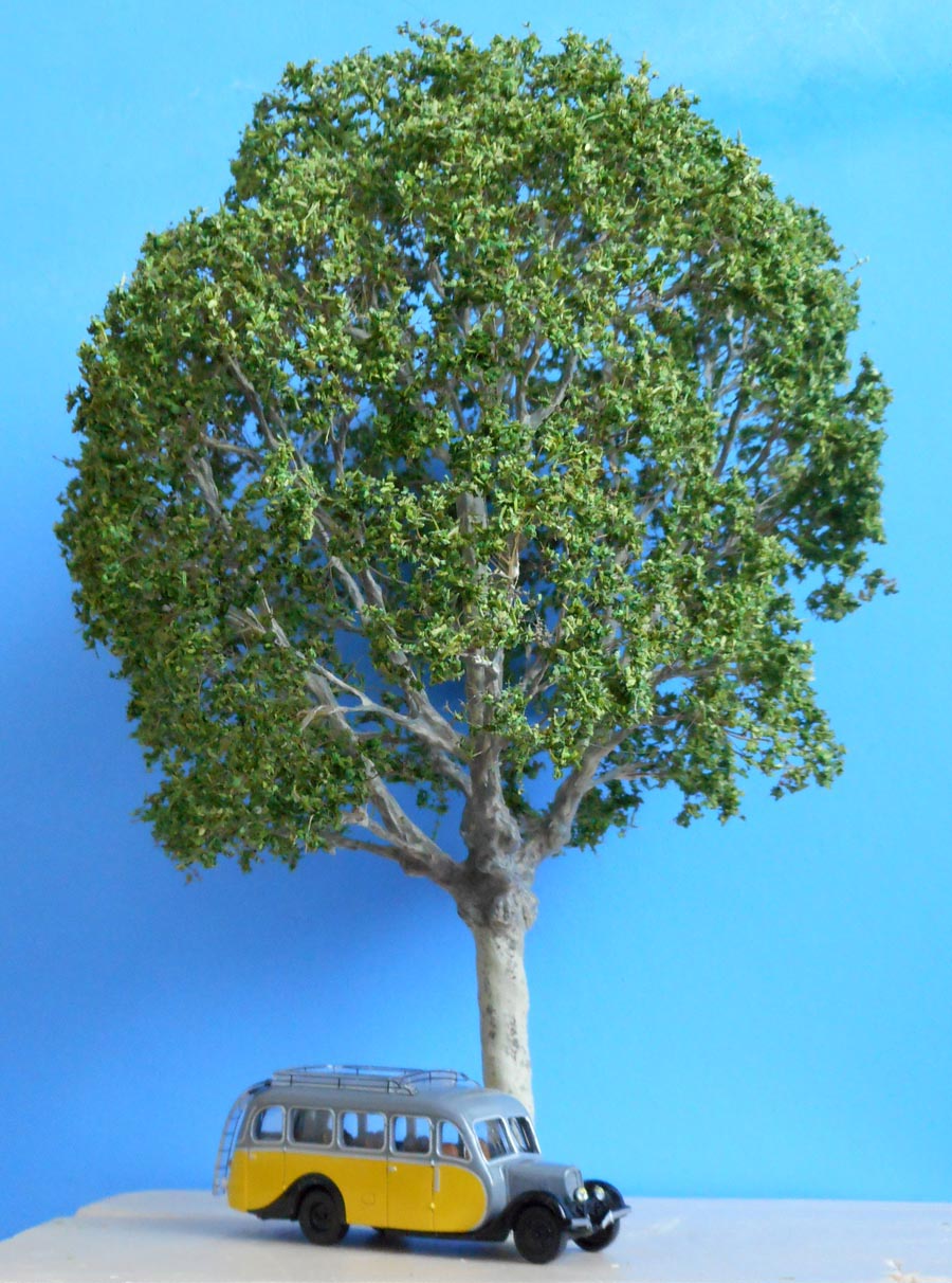

Et puis de temps en temps, je me fais plaisir en même temps qu'aux commerçants en investissant dans de beaux arbres tout prêts.
En provenance de chez Makétis (MBR ?) :
...et un superbe platane de chez Arboris (j'en avais parlé avant avec mon banquier D9 . Mais quand on pense au temps passé...) :
Le feuillage est en... sciure de bois ! Mais c'est pas de la Faller des années '60 #B8 ...
Voilà où j'en suis de mes cogitations actuelles :F9 :F9 .

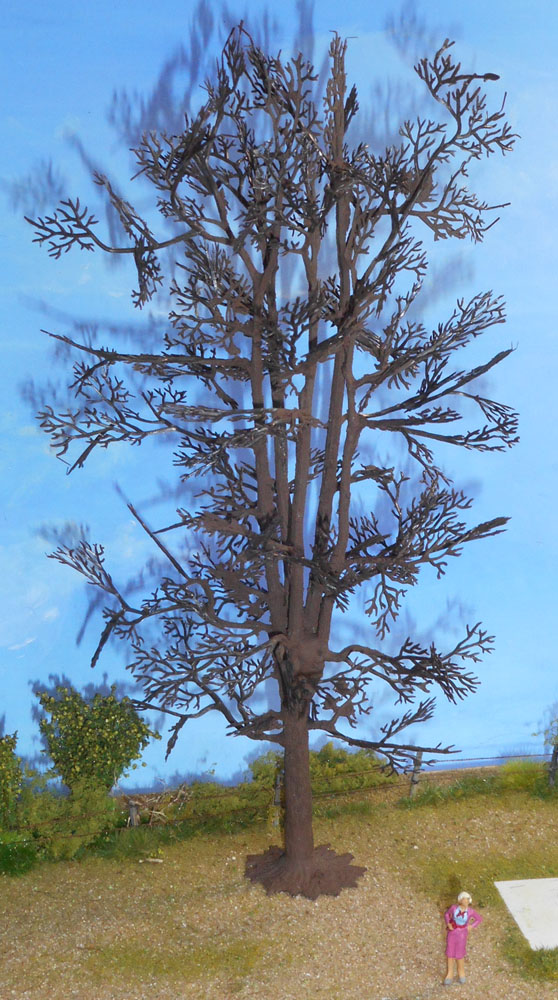

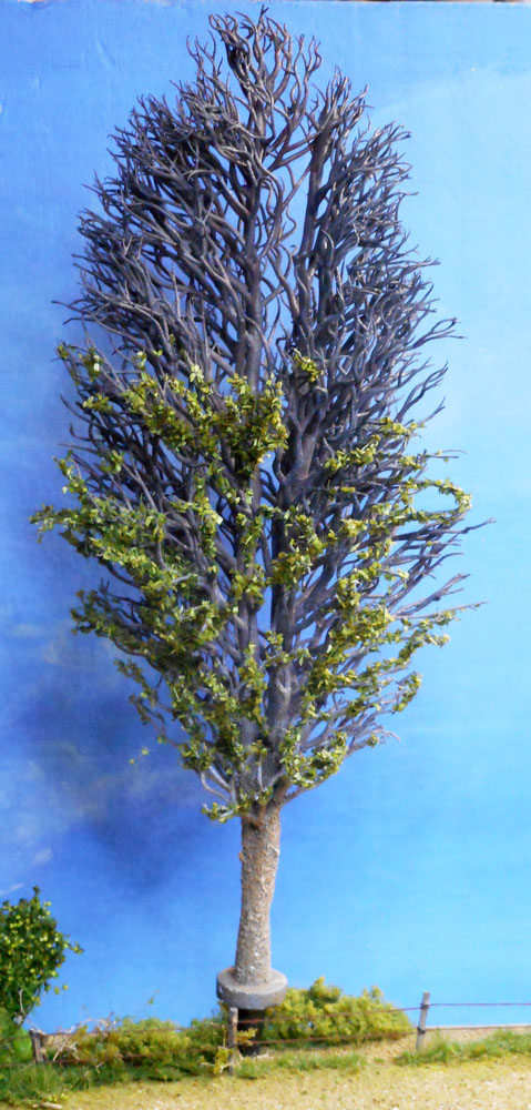

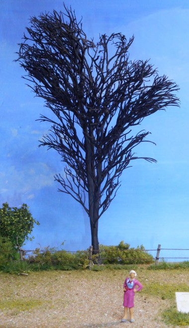

Messagepar Patrick ze rabbit Deludin » 21 10 2020 à 23:08
Sinon, les arbres en "plastique" tout prêts genre Heki ou Noch passent bien en fond de décor.
J'ai acheté récemment des structures d'arbres NOCH (Réf. 22020) en plastique, qu'on peut façonner, voire retailler.
D'ailleurs j'ai commencé à les torturer :
Bon, on oubliera la couleur brune parfaitement irréaliste :H2 , mais les parties hautes sont généralement plus foncées.
Pas eu le temps de m'en occuper non plus.
Sinon, pour revenir au sujet :rod_siflet , Microrama produit des structures en résine "ionisante", mais je n'en sais pas plus sur le procédé. C'est assez cassant, mais bien moins que le zeeshium :
https://eshop.microrama.eu/fr/123-structures-d-arbres
Brut de décoffrage :
...et après enduit colle + sciure fine, et premier jet de peinture. flocage en sciure fine du fabricant :
C'est pas fini, évidemment, juste un essai (le feuillage ne me plaît pas)...
Messages: 14809
